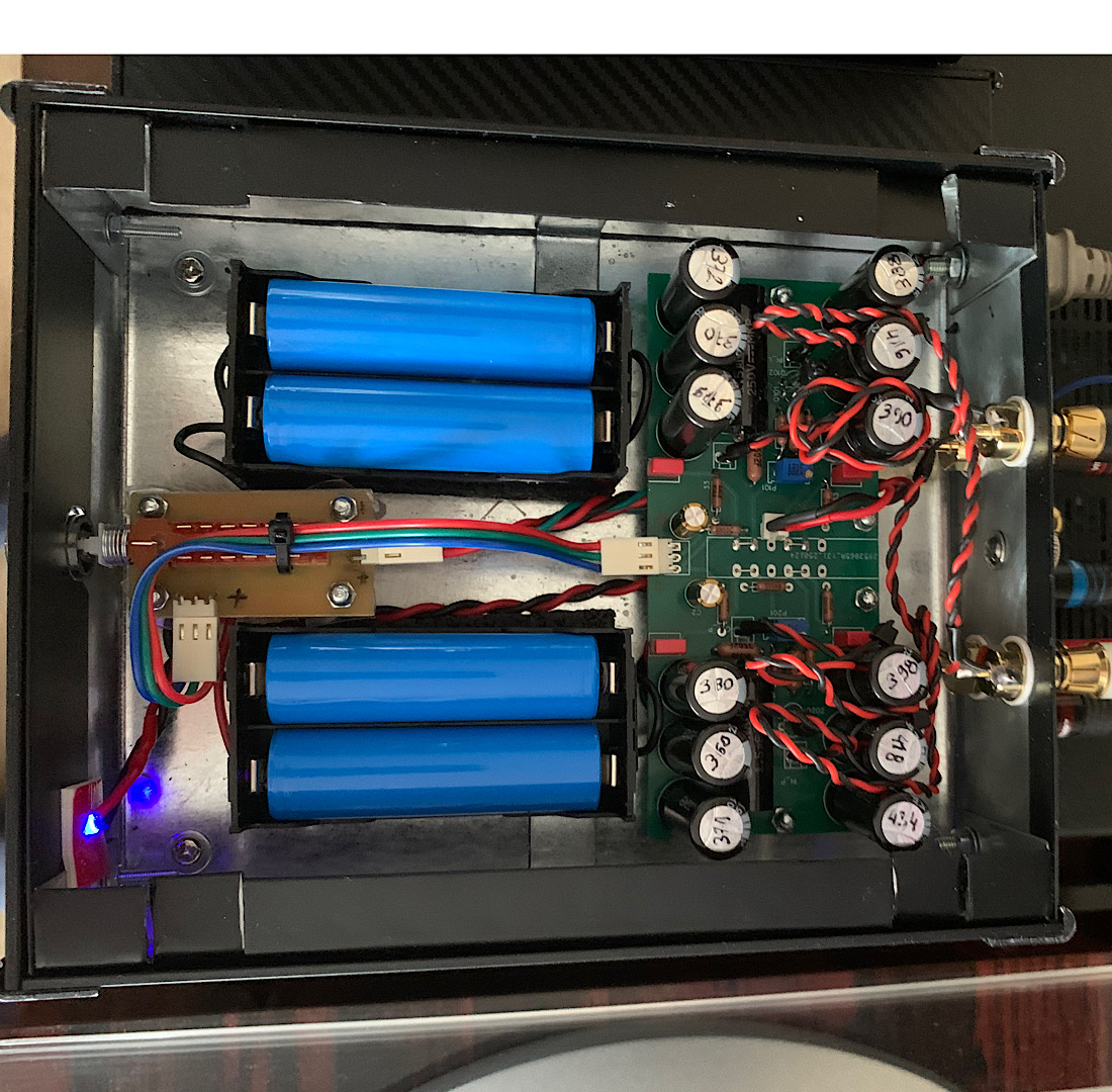

Każda zmiana napięcia, w tym także skok DC, przechodzi przez kondensator. W przypadku La Prepre sygnał brany jest z części układu, gdzie cały czas występuje napięcie stałe więc po włączeniu (i wyłączeniu) zawsze na wyjściu pojawia się impuls.

Pierwsze postępy już są. Udało mi się zmniejszyć wielkość impulsu 20x, przez zmniejszenie sposobu włączania. Praktycznie zniknął trzask, pozostało głuche pukniecie i widoczny ruch membran głośników niskotonowych. Wydaje się, że poziom jest bezpieczny dla kolumn i wzmacniaczy (oczywiście nie "odkręconych" na maksa). Mam już też gotowy projekt wyciszania wyjścia na kilka sekund po włączeniu, bez użycia dużej ilości energii (czyt. bez przekaźnika).

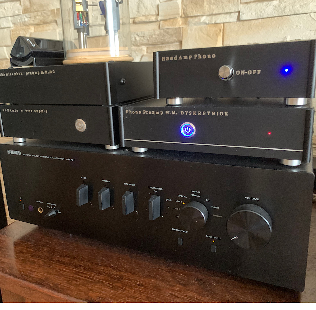

Wczoraj miałem przyjemność gościć u siebie kolegę Jacka, oczywiście serdeczne dzięki Jacek za przyjęcie zaproszenia.
Takie spotkanie, to okazja do poruszenia wielu ciekawych tematów.
Również i tym razem było o czym pogadać, natomiast tematem przewodnim, był nowy projekt Jacka opisywany w tym wątku, który może poszerzyć możliwości przedwzmacniaczy z sekcją dla wkładek MM o sekcję MC czyli tak zwany Headamp.
Czas, jak to bywa przy takich okazjach upływa zbyt szybko, i jest go za mało, żeby można było odkryć wszystkie walory dźwiękowe projektu i poddać je ocenie.
Wiem, że Headamp testowy w chwili obecnej jest u Wojtka, ( gaśnica nie będzie potrzebna ) można się więc spodziewać surowej, ale zarazem rzetelnej i obiektywnej oceny.
Czekamy więc bardzo cierpliwie.
Jacek przyniósł ze sobą do mnie swój egzemplarz Headampa.
Muzyki słuchaliśmy z gramofonu
Victor QL-A7, który współpracuje w chwili obecnej z wkładką Ortofon MC 15 super ( po retipie ), przedwzmacniaczem Dyskretniok, Sut-em Ortofon T-20 oraz wzmacniaczem Yamaha A-S701.
Płyta do odsłuchu „Luck and Strange”Davida Gilmoura.
Ostatnio często słuchałem tej płyty, również w innych konfiguracjach sprzętowych.
Po przesłuchaniu płyty zamieniliśmy Sut-a na Headampa i ponownie David Gilmour.
Porównując projekt Jacka do Sut-a T-20 można było usłyszeć większą dynamikę, przestrzeń, dźwięk stał się w mojej ocenie mocniejszy, bardziej wyrazisty, z większą separacją kanałów oraz ilością słyszalnych detali.
Słuchaliśmy jeszcze Richarda Wrighta „ Wet dream” oraz Jeana-Michela Jarre.
Jestem przekonany, że ten projekt jest wart uwagi, tym bardziej, że osoby zainteresowane mogą odsłuchać go we własnym torze i dokonać oceny na bazie wersji przeznaczonej do testów.

Wczoraj udało mi się zakończyć kolejny projekt z Jaculkowej stajni.
Kolejny projekt to oczywiście kolejne wyzwanie dla mnie, jak już w wcześniejszych postach pisałam dzięki uprzejmości Jacka miałem możliwość zbudowania własnego, osobistego po prostu mojego HaedamP-a, który bezapelacyjnie cieszy moje ucho.
Ale, wiem - w trasie jest model testowy (zakładam, że jeszcze u Wojtka więc cierpliwie czekam na tą recenzję), natomiast osoby zainteresowane dzięki uprzejmości Jacka mogą zapoznać się z tym projektem i osłuchać.
Wczoraj miałem mało czasu, bo uruchamianie, regulacja, poprawki konsultacje z Jackiem
(bez tego ani rusz )pełne ładowane akumulatorków, ale udało się -przesłuchałem „The Division Bell „Pink Floyd.
Poza tym, o czym już wcześniej pisałem, w stosunku do sut-a Ortofon T20, który wspólpracuje z wkładką Ortofon MC 15 super, czyli większą dynamiką szerszą sceną, pojawia się naprawdę dużo detalu, dźwięków, których wcześniej nie słyszałem.
Jeśli chodzi o sprawy związane z szumem, ten pojawia się gdzieś w granicach godziny 12, a tak głośno muzyki nie słucham i wydaj mi się, że nie odbiega od szumów samych
przedwzmacniaczy, a przynajmniej od tych z którymi miałem do czynienia.
Mimo, że Haedamp postawiony jest na Dyskretnioku, nie słychać żadnych przydźwięków z transformatora czy otoczenia, uważam, że jest ok.
Moja opina opiera się na doświadczeniu z sekcją MC w Nudziemini, którą posiadam oraz rzeczonym T20 Ortofona.
Dzięki serdeczne Jacek za to, że kolejny raz dzięki Tobie mogłem zrealizować bardzo ciekawy i obiecujący projekt, który z pewnością może trochę namieszać w kwestii wyboru między Sut-em a właśnie rzeczonym Haedamp-em.
Uwierzcie mi, dobrze mieć takiego sąsiada i kolegę na forum.
