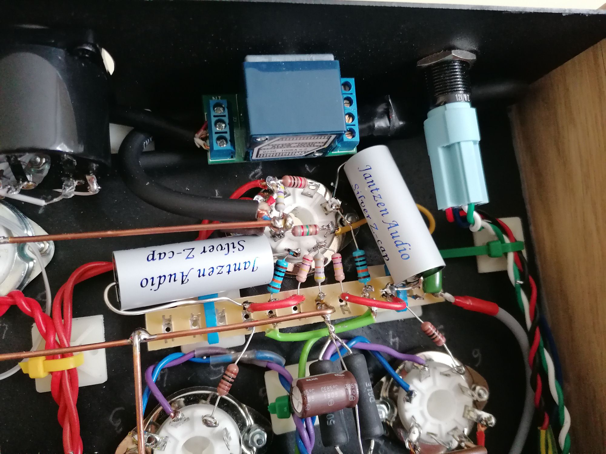

Kondy wymienione
głównie w górze się rozjaśniło, blachy wyszły spod koca, inne brzmienie, na pewno zostaną na dłużej, ale to tylko moja ocena.
Co słuchałem kilka razy przed i po...
1. Enya Only Time - efekt katedra, pogłos
2. The Alan parsons project mammagamma - dynamika
3. The police - blachy
Albo te vishay-e są tak kiepskie do sprzęgania albo te jantzeny tak dobre
Nie żałuję ani złotówki, nie gwarantuje efektów w innym sprzecie.

- Posty: 5022
Re: DYNACO 2x10W
Fuj. Myślałem, że miałes tam coś w deseń MKT1813 albo MKP1837.

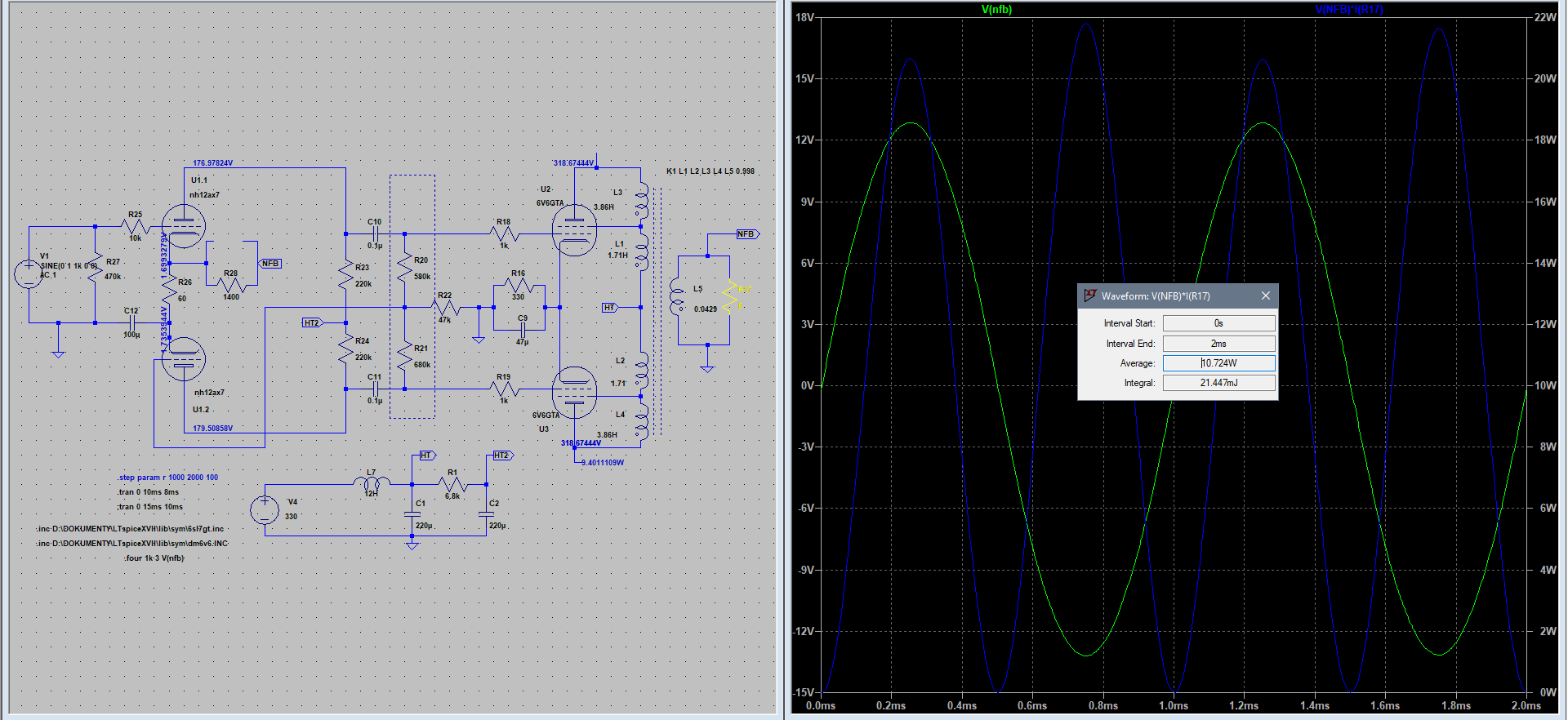

planowane małe zmiany...
1. rezystor katody lamp mocy z 250r na 330r
2. zwiększenie wzmocnienia przedwzmacniacza /regulacja i dopasowanie sygnałów sterujących rezystorami R20/21
3. dopasowanie wartości NFB do zastosowanych zmian
- BlackDevil
- Posty: 677
- Rejestracja: 12 gru 2017, 19:48
- Gramofon: S600
Re: DYNACO 2x10W
Ja wiem że elektryka prąd nie tyka
ale weź to popraw bo obudowy tych kondów są metalowe

Re: DYNACO 2x10W
Namieszałem w układzie...
Ok. 8W max 1%thd przy sygnale pp 2.5v
Próbowałem tak ustawić żeby otrzymać więcej 2h niż 3h... Na pierwszy pomiar chyba się udało, wydaje mi się że jest dźwięk jest jaśniejszy z wyraźniejszą górą, w porównaniu do ałdionota... Nie wiem co lepiej mi pasuje, tego muszę dłużej posłuchać czy nie będzie męczył...

Re: DYNACO 2x10W
Założyłem koszulki termokurczliweBlackDevil pisze: ↑15 lis 2020, 16:13Ja wiem że elektryka prąd nie tykaale weź to popraw bo obudowy tych kondów są metalowe
