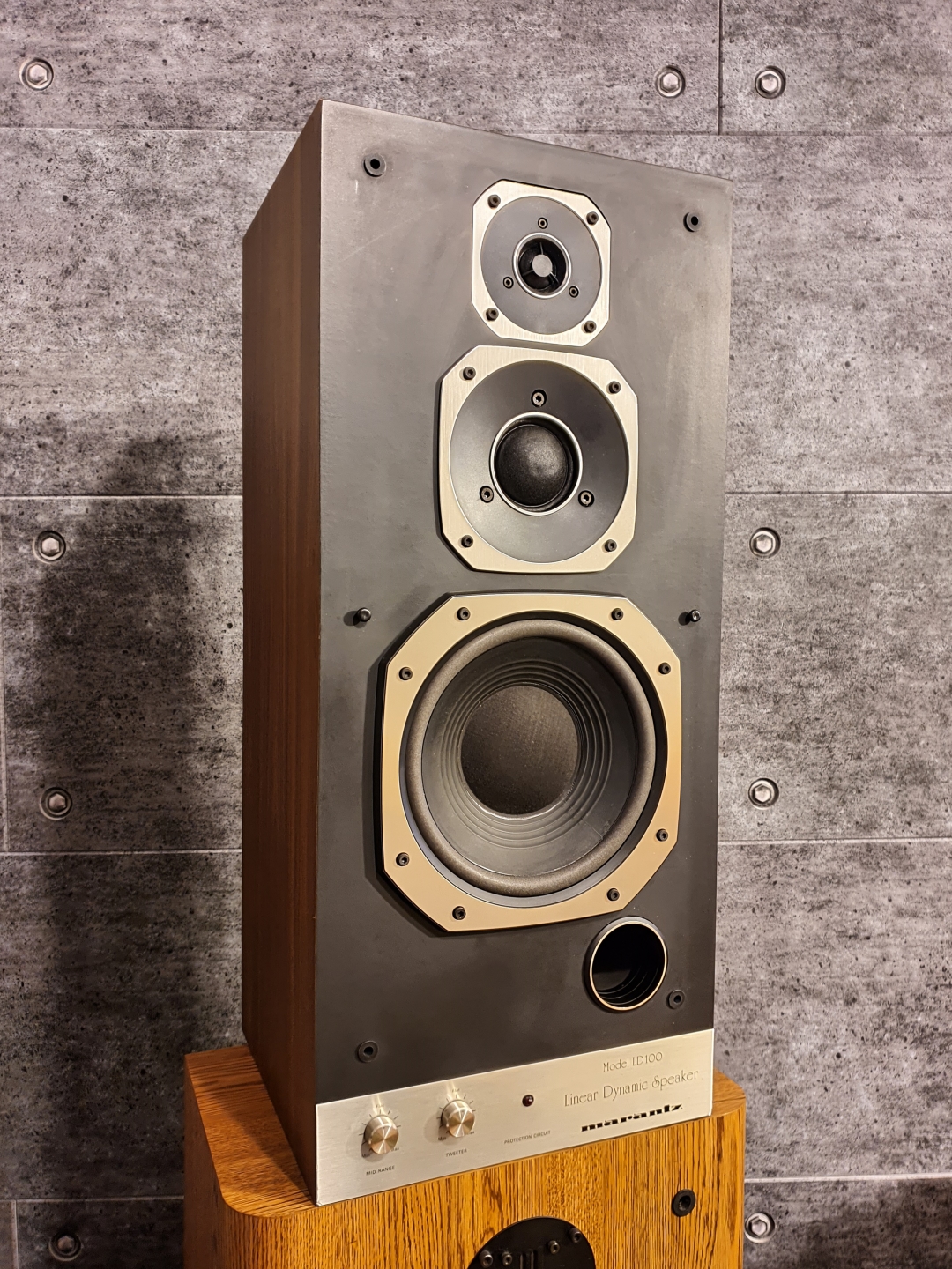

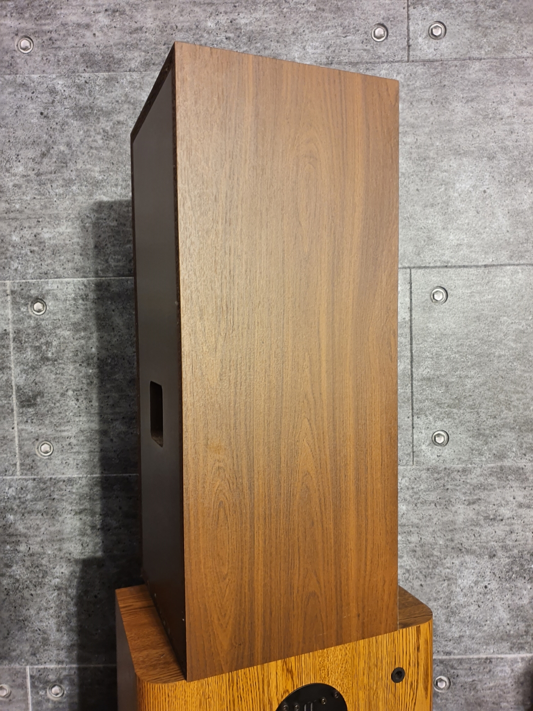

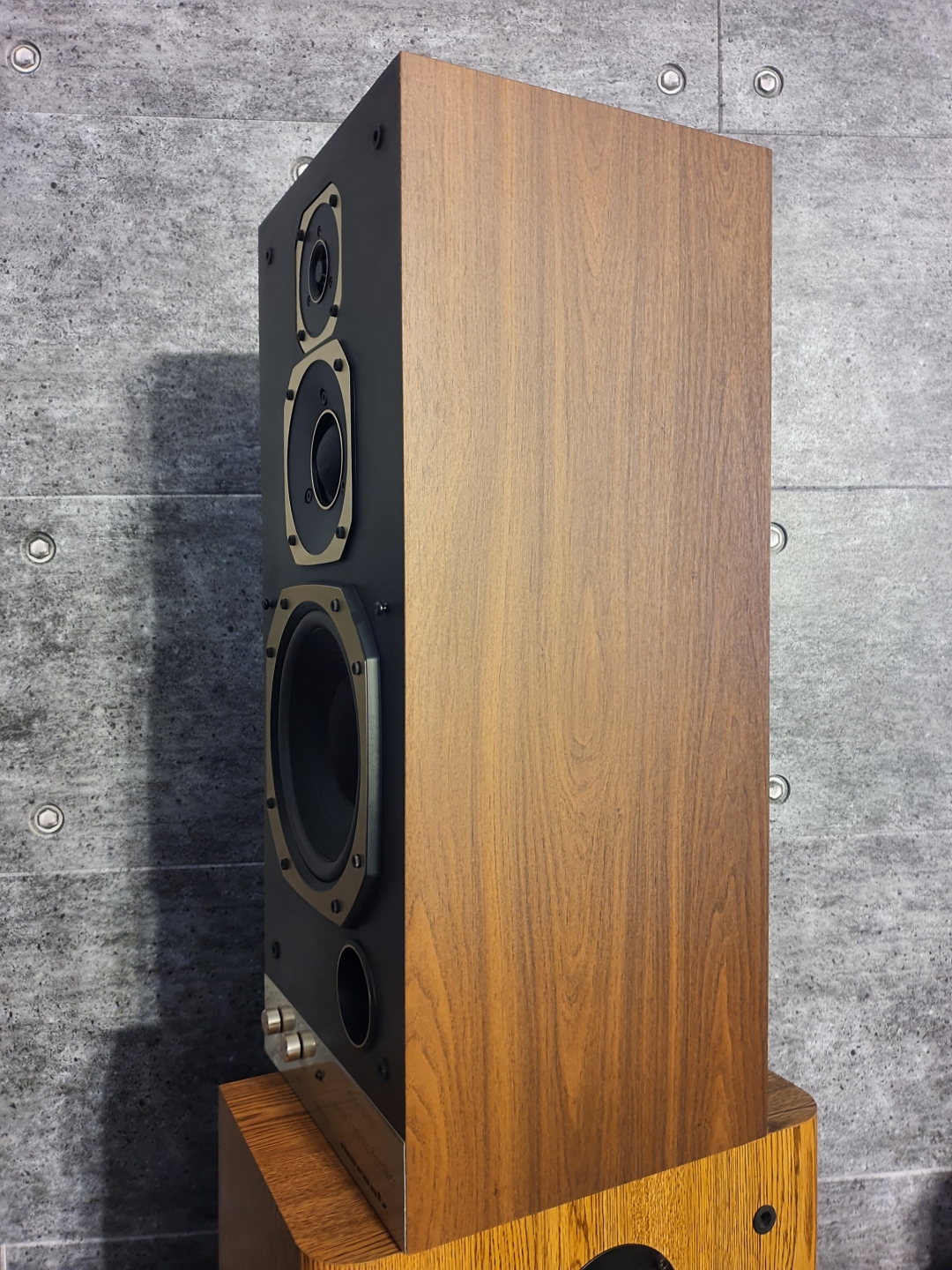

Trochę mnie nie było i w zasadzie dalej jakbym nie był ale w międzyczasie wpadło to i drugie inne takie same. Zaczęło się od nabycia dużych podłogówek Marantz LD300. Zrobiłem w nich ( bardzo na raty ) drewno, maskownice i zwrotnice ( tutaj obok moich RS )
o dziwo zagrały dużo lepiej niż się spodziewałem, mają piękną górę i przyjemny bas. Mimo max 300W bardzo ładnie się prowadzą nawet z dużo słabszym wzmacniaczem. Wciąż stoją u mnie ale moją już nowego właściciela w Londynie. Zaintrygowały mnie na tyle, że zacząłem szukać i znalazłem opis całej rodziny.

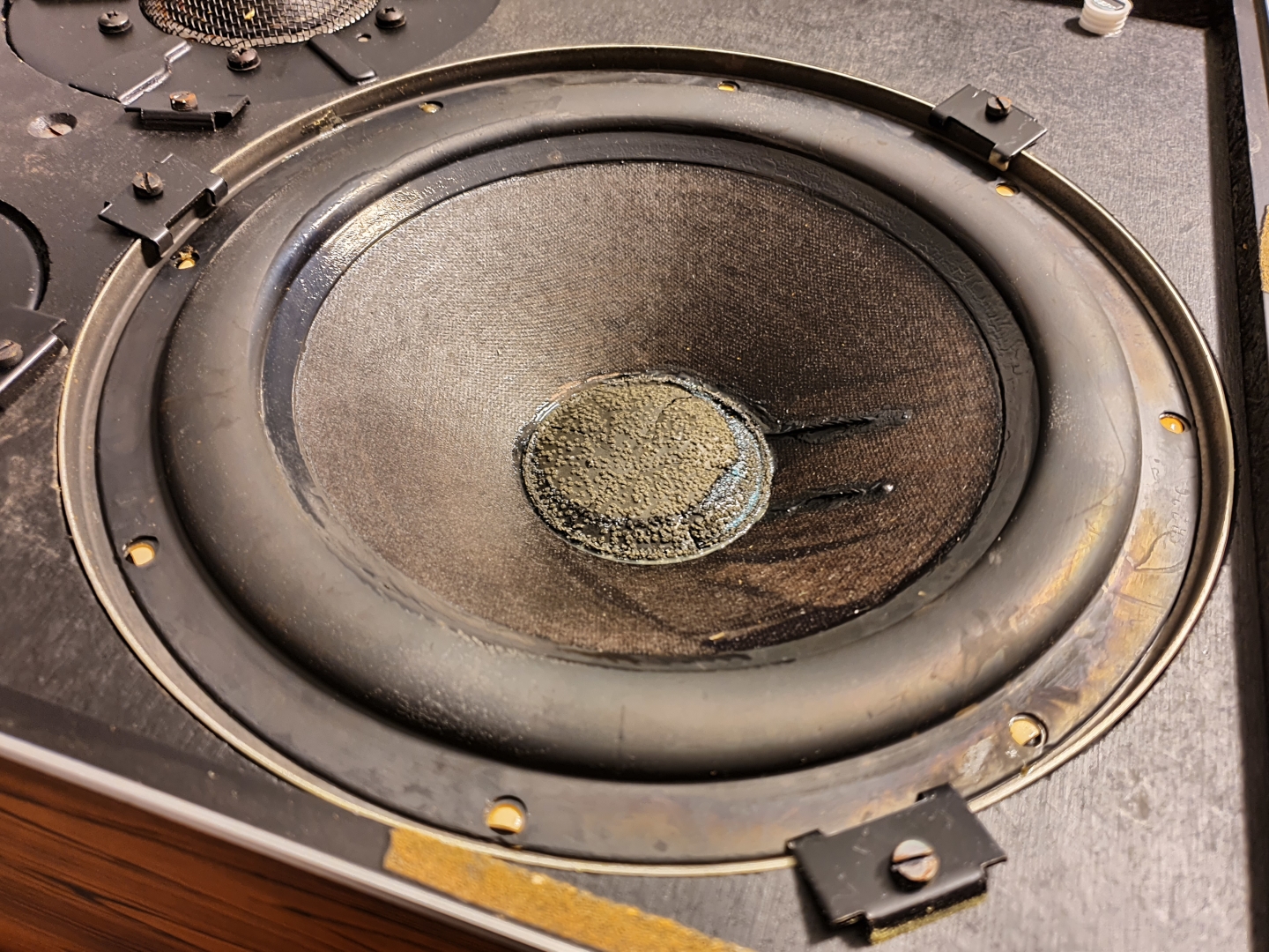

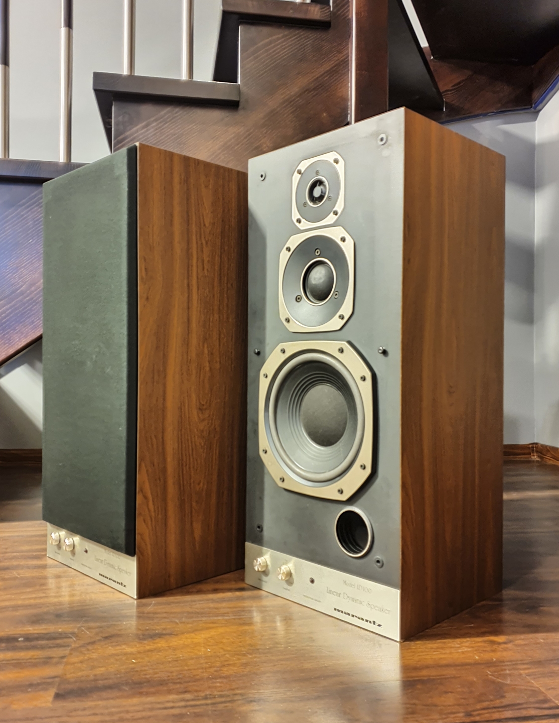

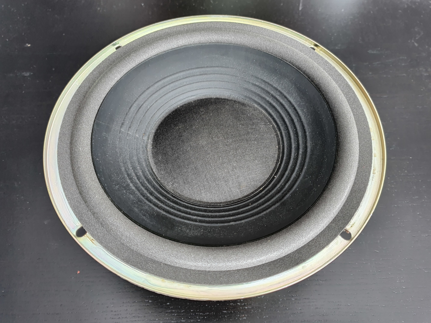

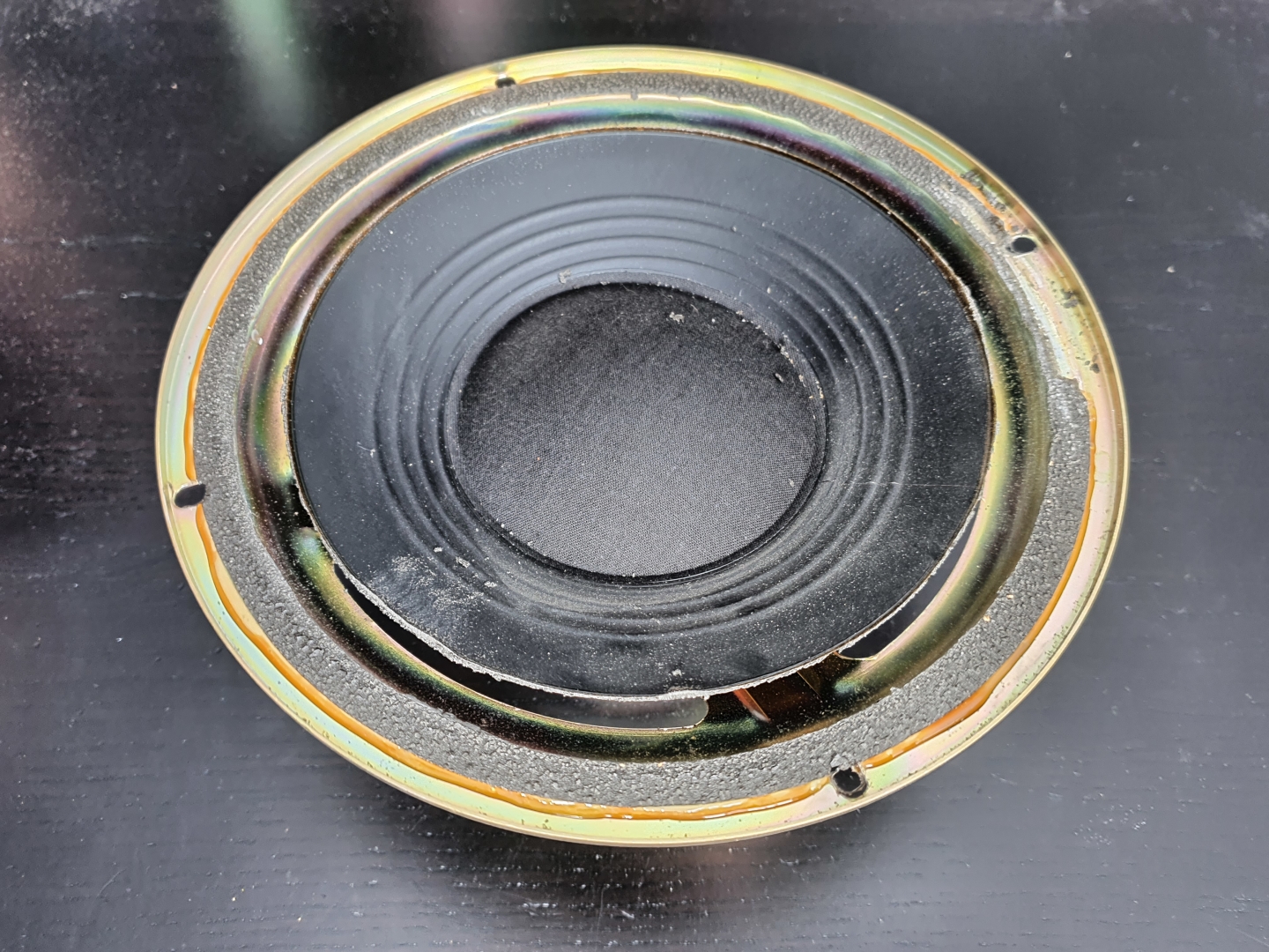

i postanowiłem posłuchać więcej i znalazłem w Niemczech ładne skrzynie LD100 z wooferami do roboty... oczywiście kupiłem. Piankowe zawieszenia mają to do siebie że po prostu znikają, dokładnie jak wcześniej w moich Infinity.
zostały więc oczyszczone:
mierzyłem, szukałem i nic nie dało się dopasować, na szczęście w Holandii robią jeszcze części do starych Marantz'ow udało się więc sprowadzić oryginał i wszystko wygląda jak nowe:

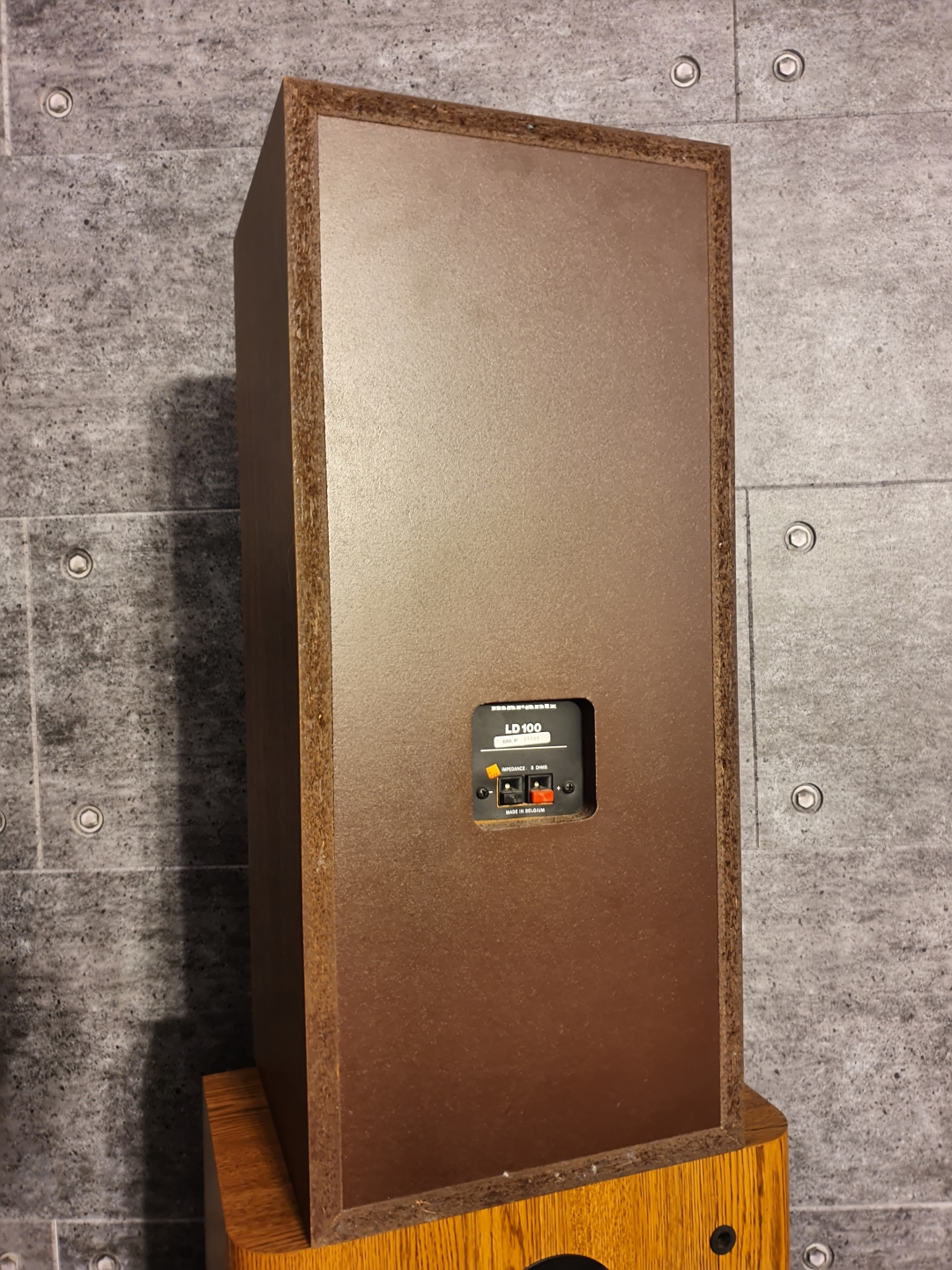

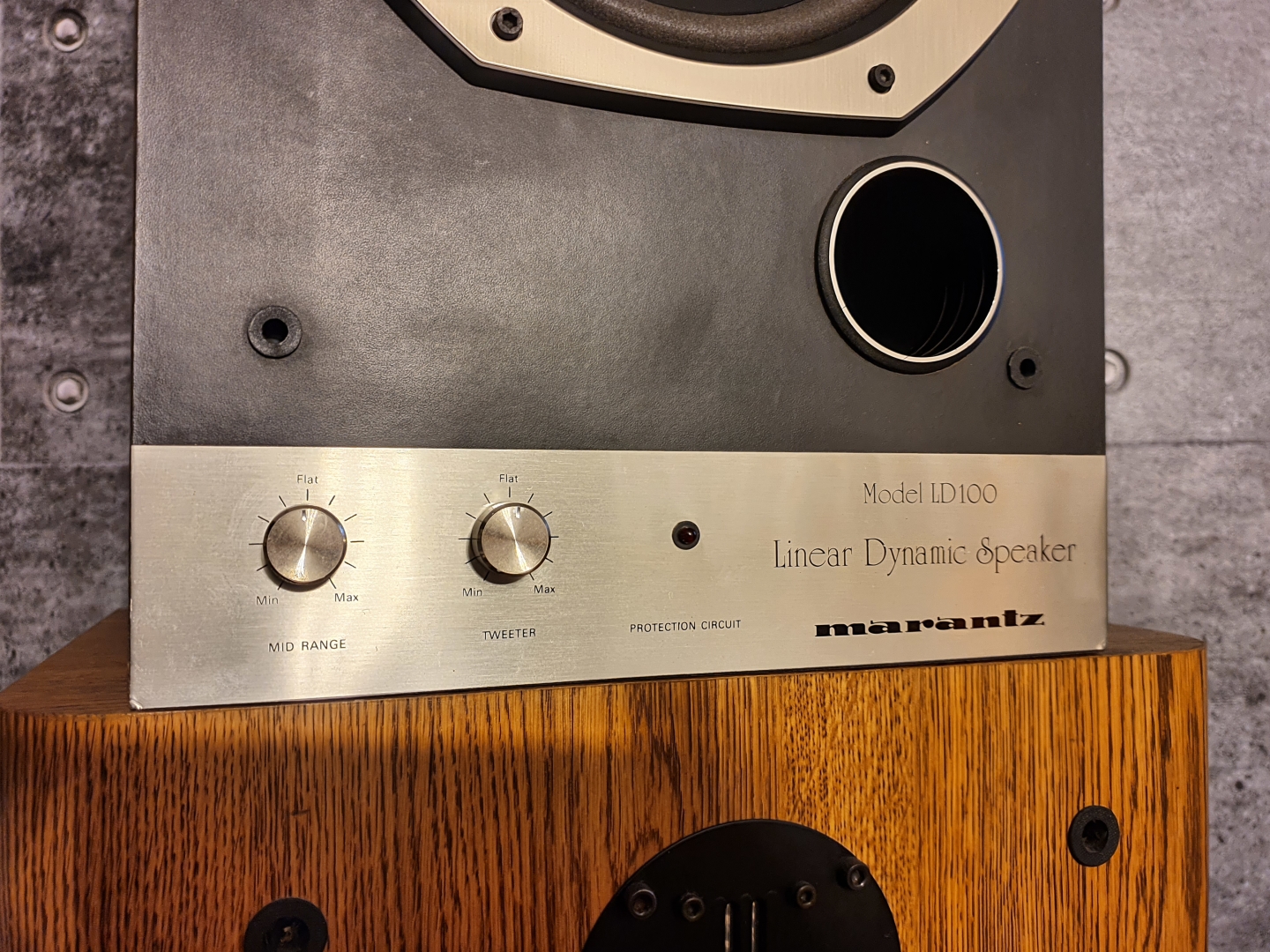

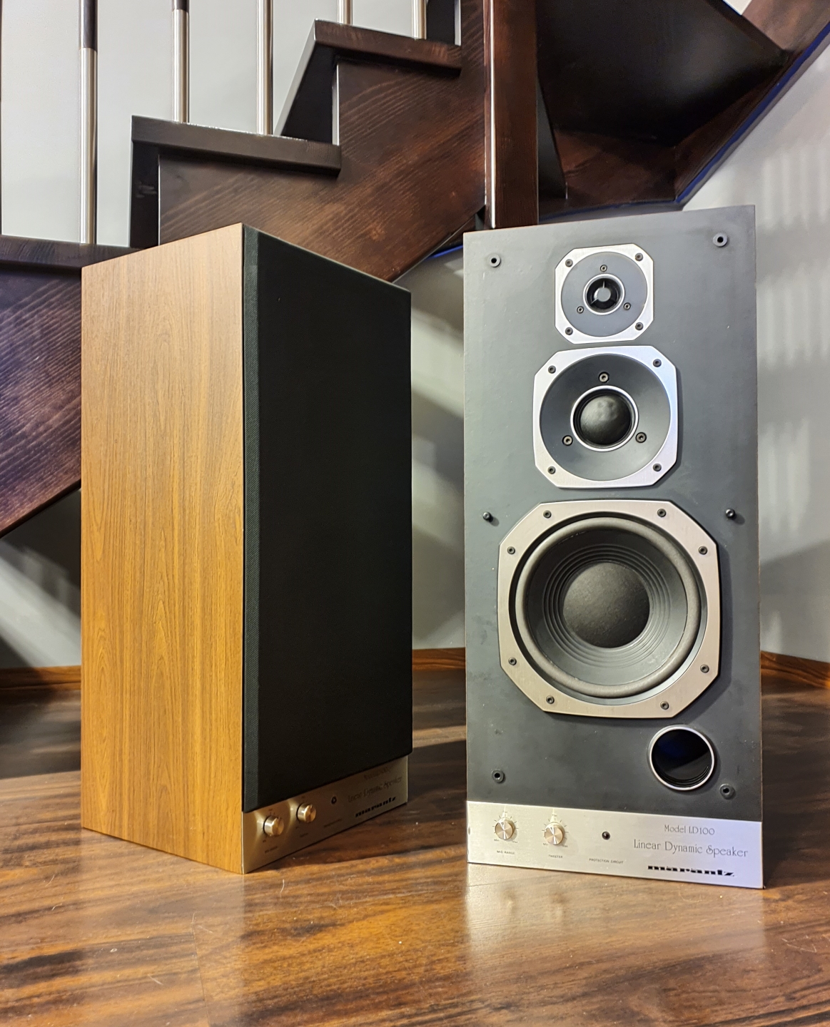

Same skrzynie wyglądały jak z pudełka, szczerze, nie robiłem nic, nie ma ani jednej skazy, ani jednej rysy, ani dziurki :
Jedyny mankament, niewidoczny gdy kolumny stoją na podstawkach czy podłodze chyba, że przyklejasz się do nich twarzą gdy potknąłeś się o dywan i wylądowałeś obok to delikatnie zaoblone rogi blaszki:

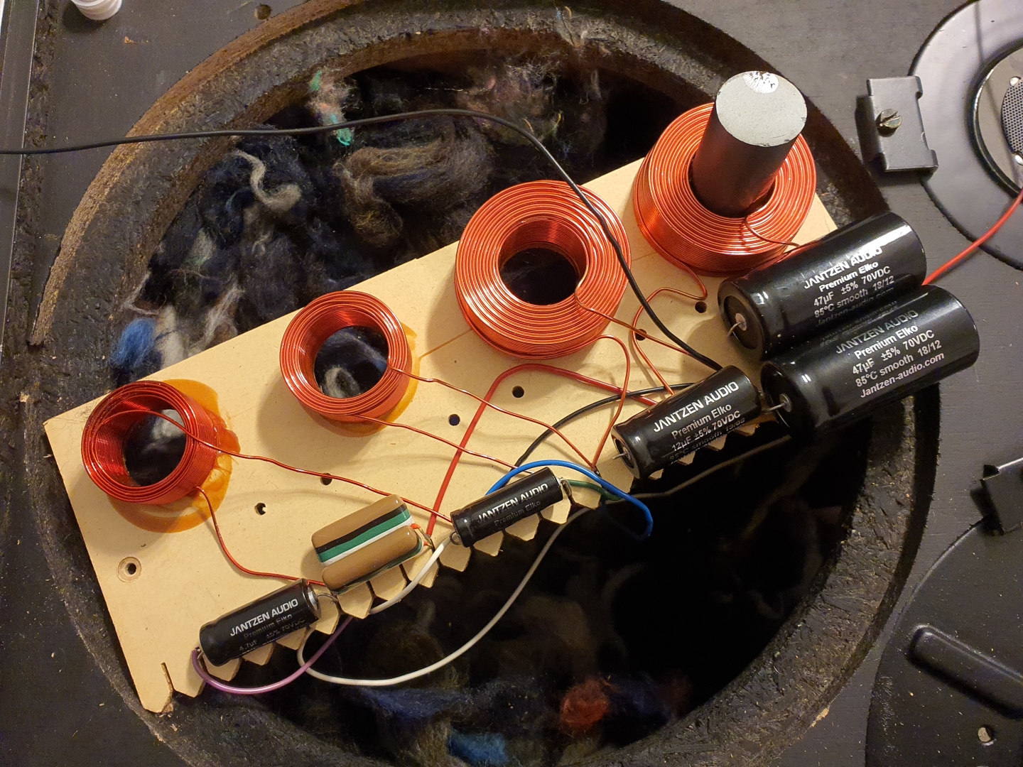

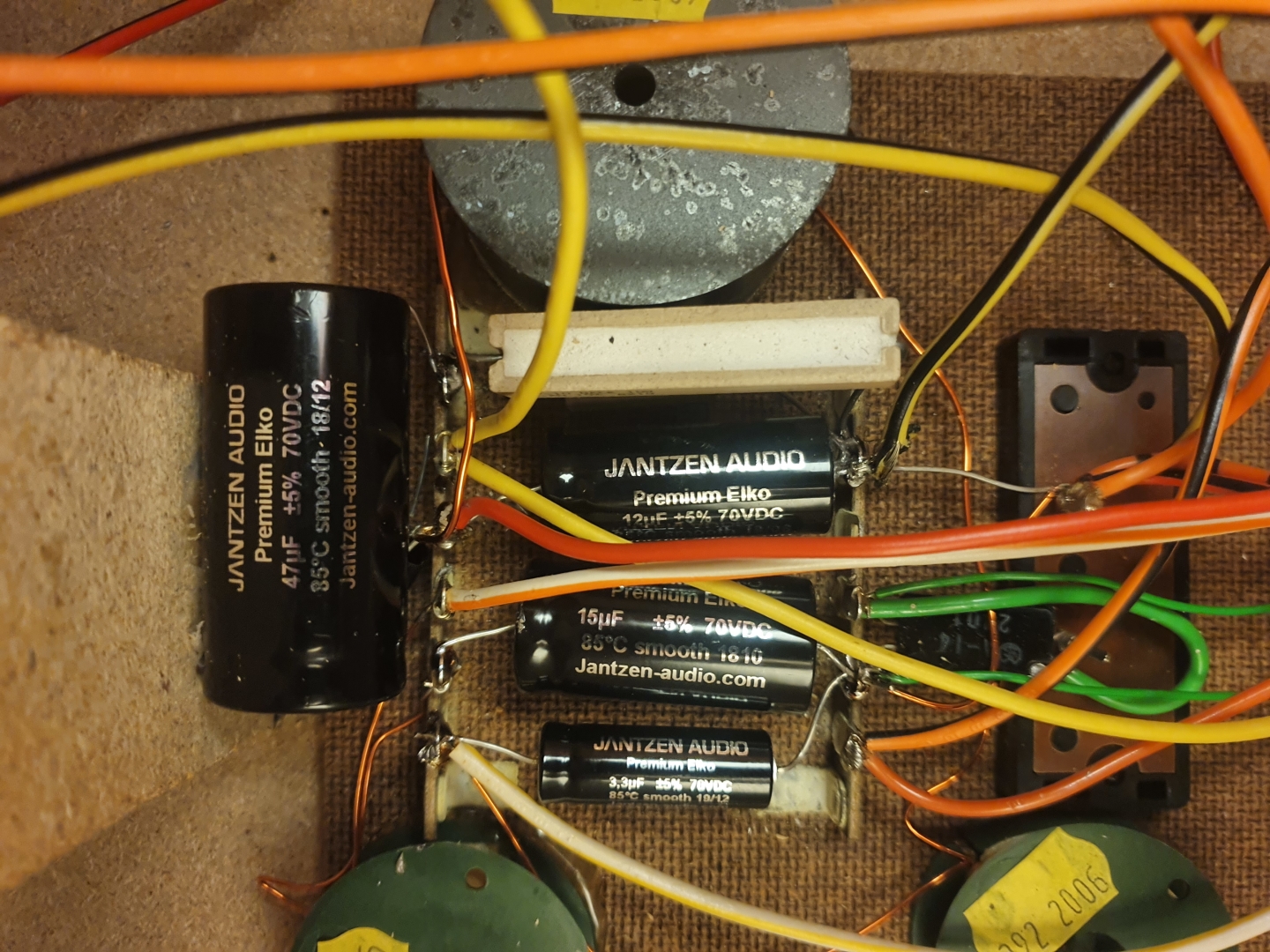

w środku serii LD nie ma niespodziank,i kondensatory sygnowane logiem Marantz'a, niestety nie trzymały parametrów więc wpadły nowe Jantzeny Premium:

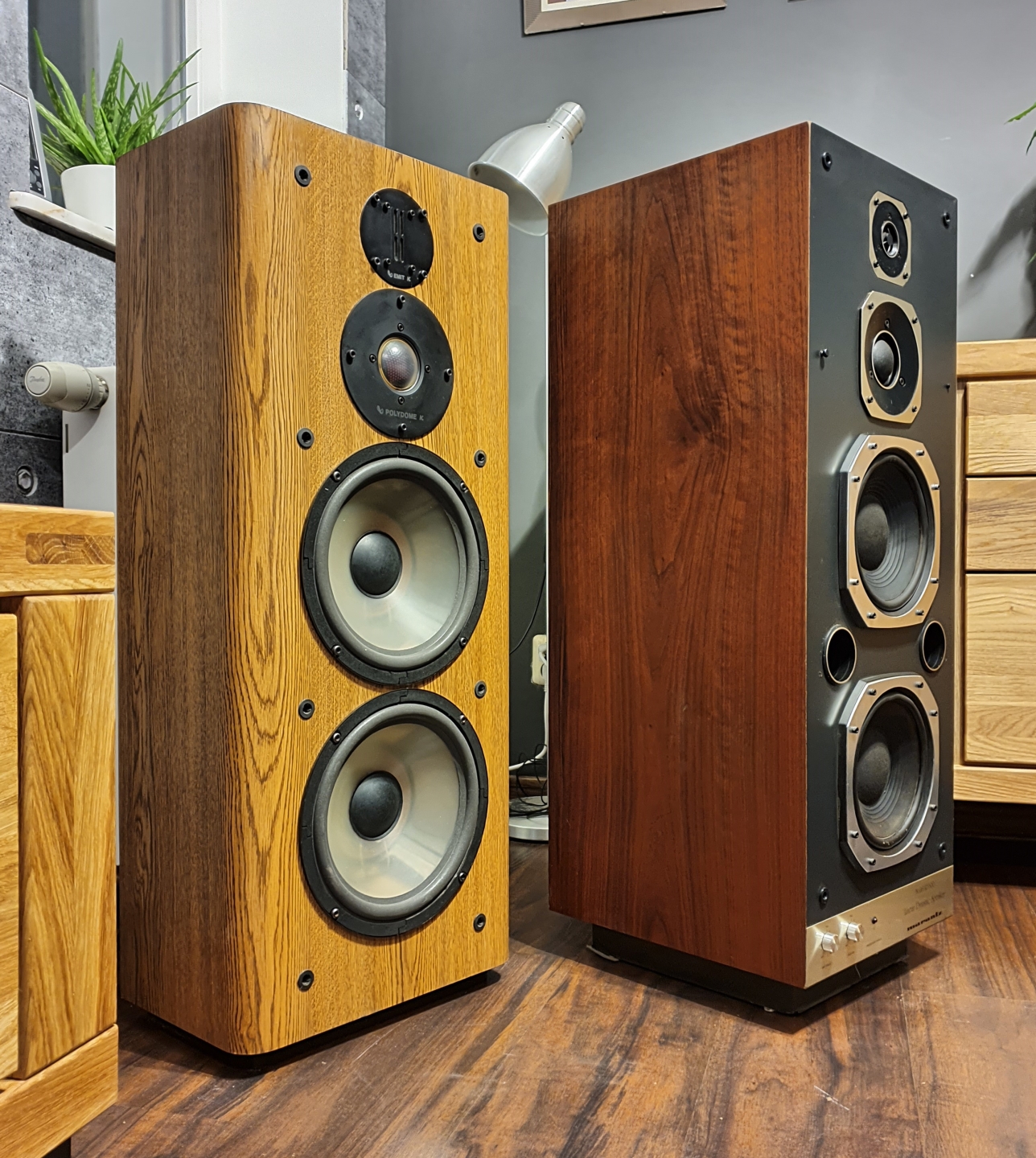

Całość gra naprawdę dobrze, góra zachwyca jak w LD300, naprawdę wysoko i szczegółowo, dźwięki gitar są fantastyczne, wokal ma fajną scenę, basu jest mniej niż w LD300 ale czy brak ?? Tego bym nie powiedział. Głośniki nie ubarwiają i nie koloryzują. Słyszalna regulacja barwy w średnich i wysokich tonach. No i prezencja całkiem dobra.
Chciałbym jeszcze znaleźć LD200 z 25 cm wooferem aby poznać całą rodzinę.
LD300 jak już wspomniałem czekają na wysyłkę do Londynu, a LD100 gdyby ktoś był zainteresowany są na sprzedaż i zaraz wrzucam ogłoszenie w odpowiednim dziale.

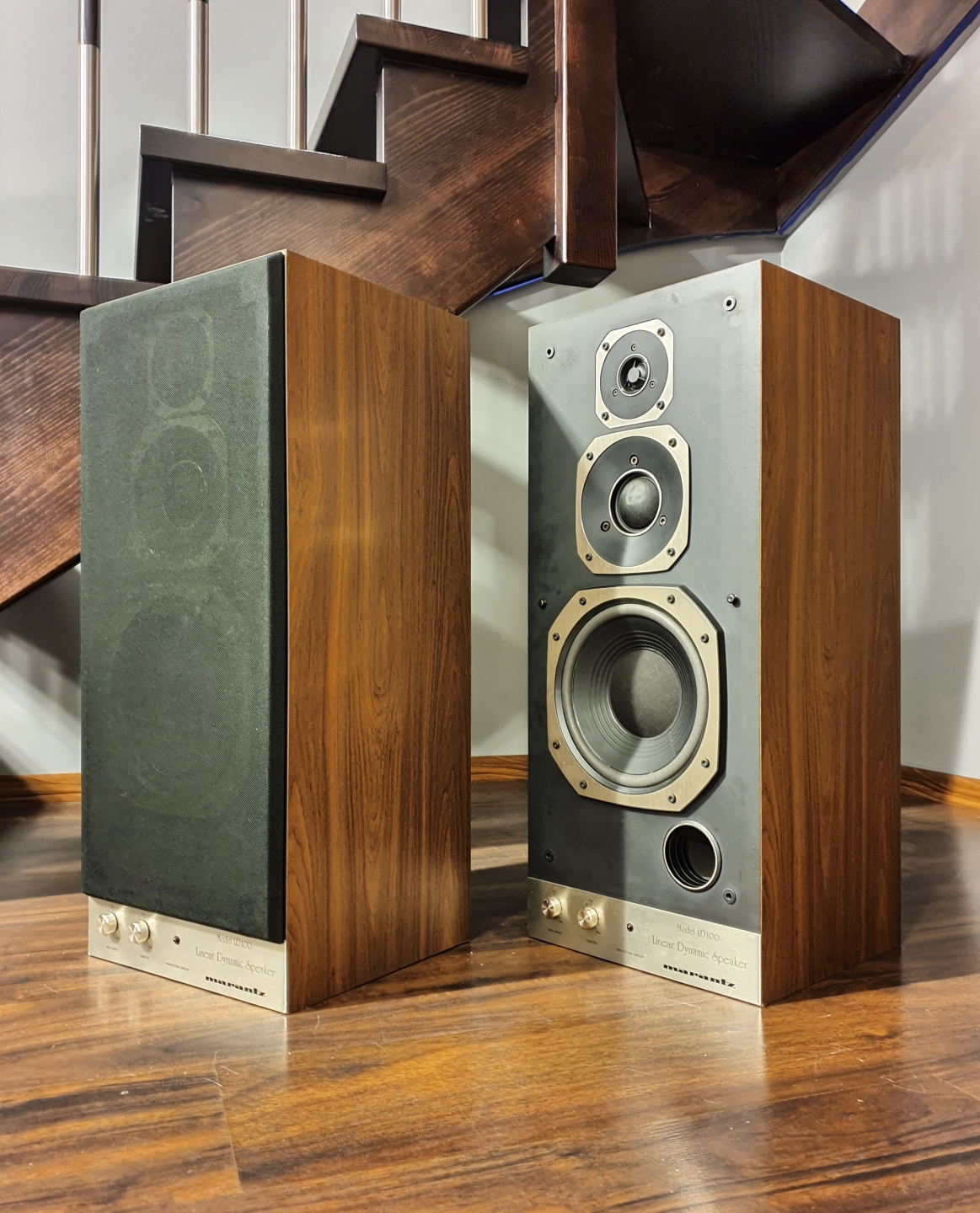

Marantz'e LD100 znalazły nowego właściciela na forum. Powiem szczerze, że naprawdę fajnie zgrały się z klasycznym Rotel'em. Małe a pokazały moc i piękną górę.

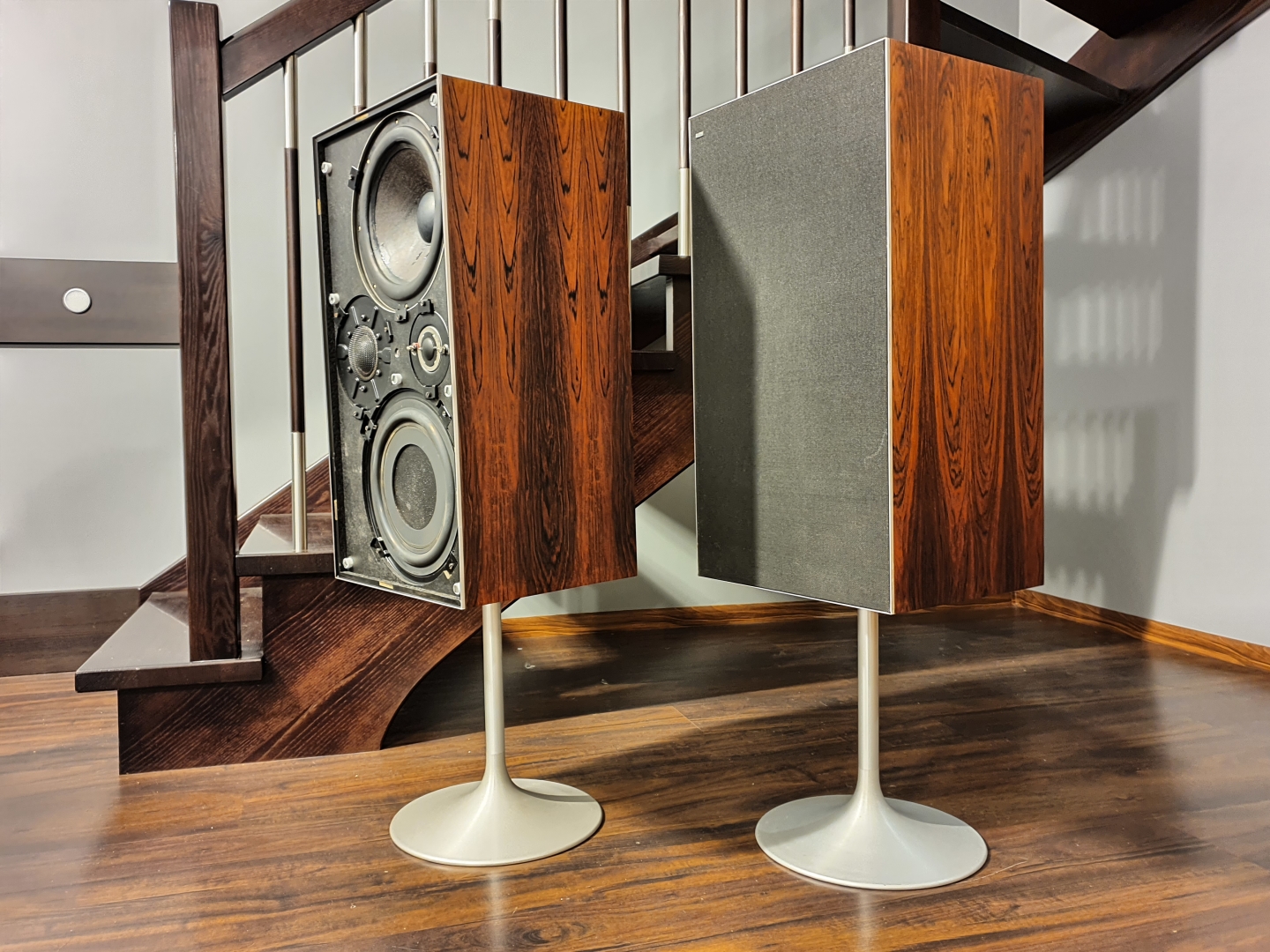

I kolejne piękne Beovox 5700 zostają na forum. Dziś już u nowego właściciela mogę więc wstawić parę fotek z prac. Wcześniej nie chciałem mu psuć niespodzianki.

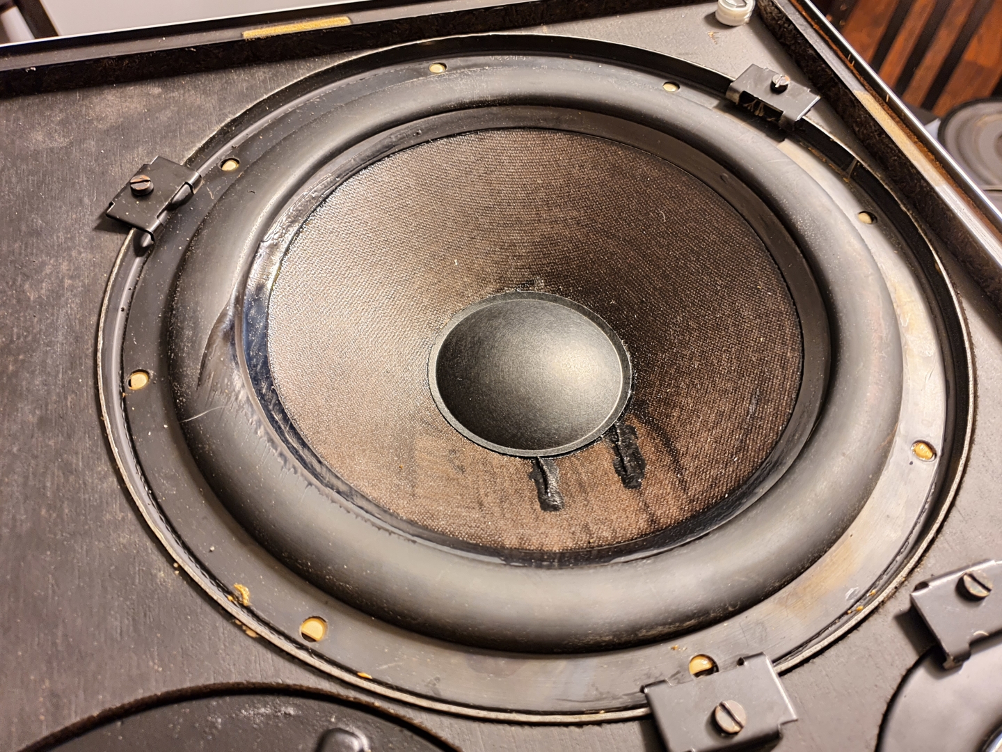

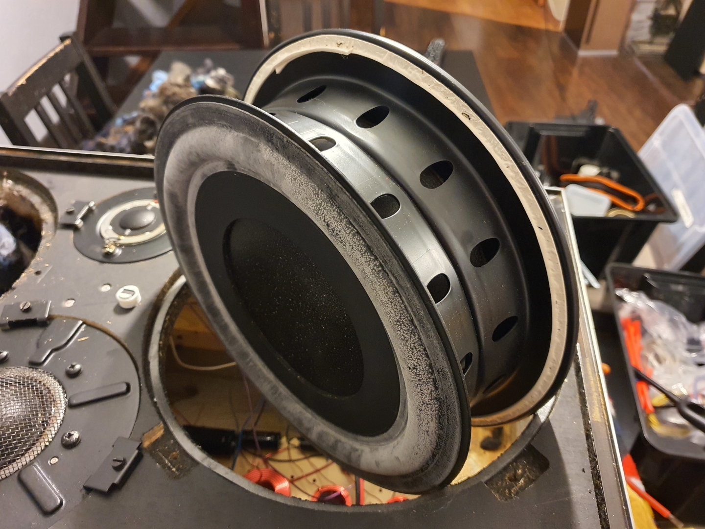

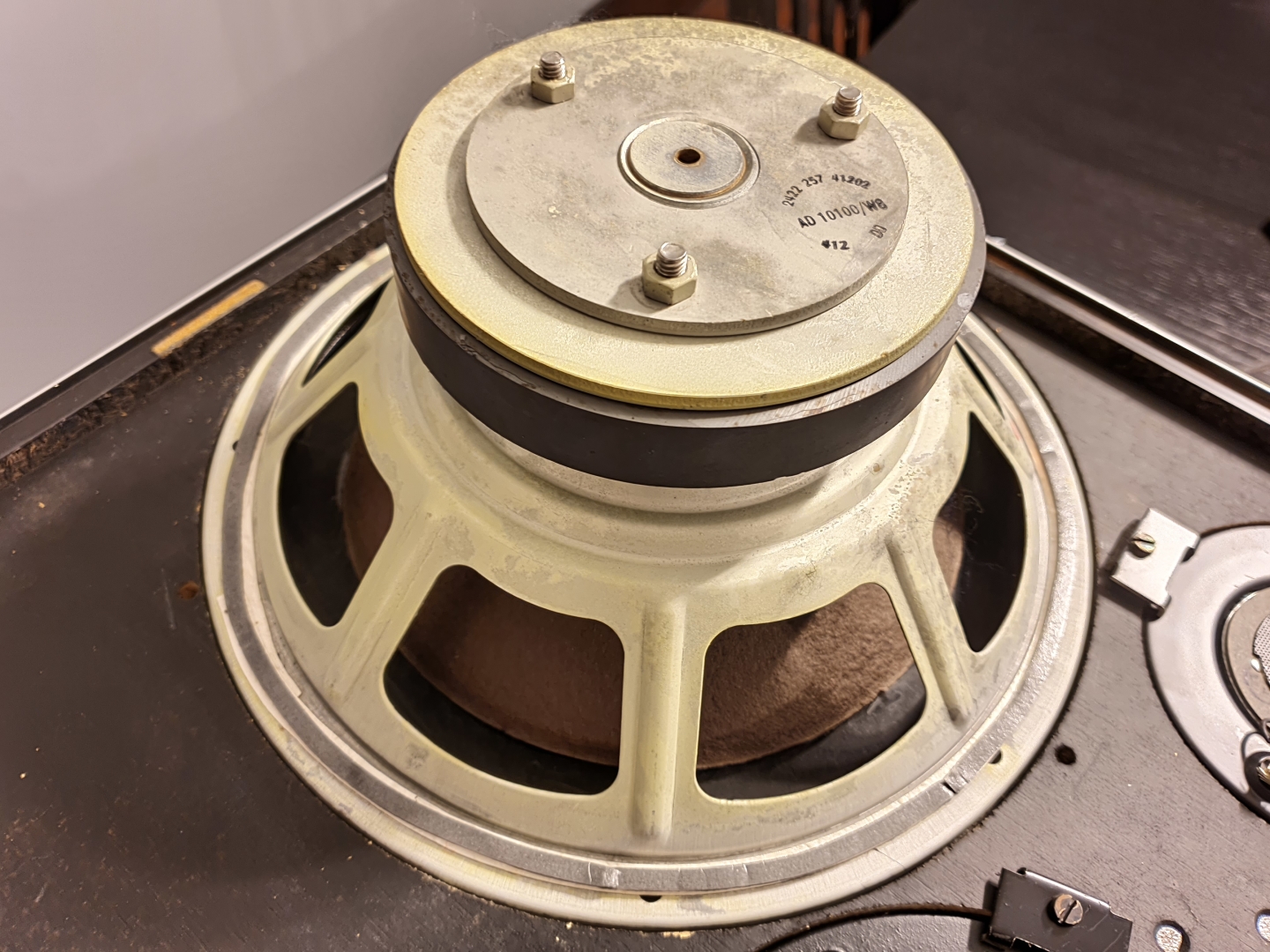

W środku mimo prawie 50 lat jak nowe, zero wilgoci, stęchlizny, brzydkiego zapachu, rdzy. Jedyna praca to kontrola przetworników i ponowne uszczelnienie ich na skrzyni bo to ma duży wpływ na pracę pasywnego, oraz odnowione zwrotnice:

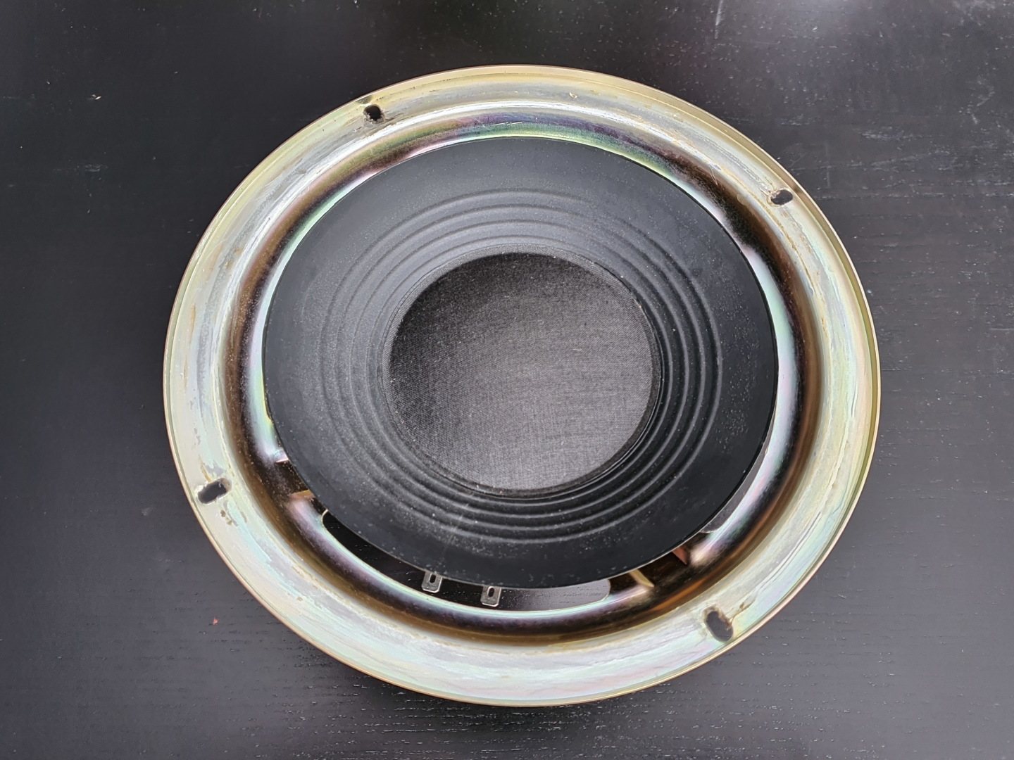

W wooferach stare piankowe kopułki zostały usunięte ( jedna już nadpękła a druga choć była cała, długo by nie pozostała w całości ) :

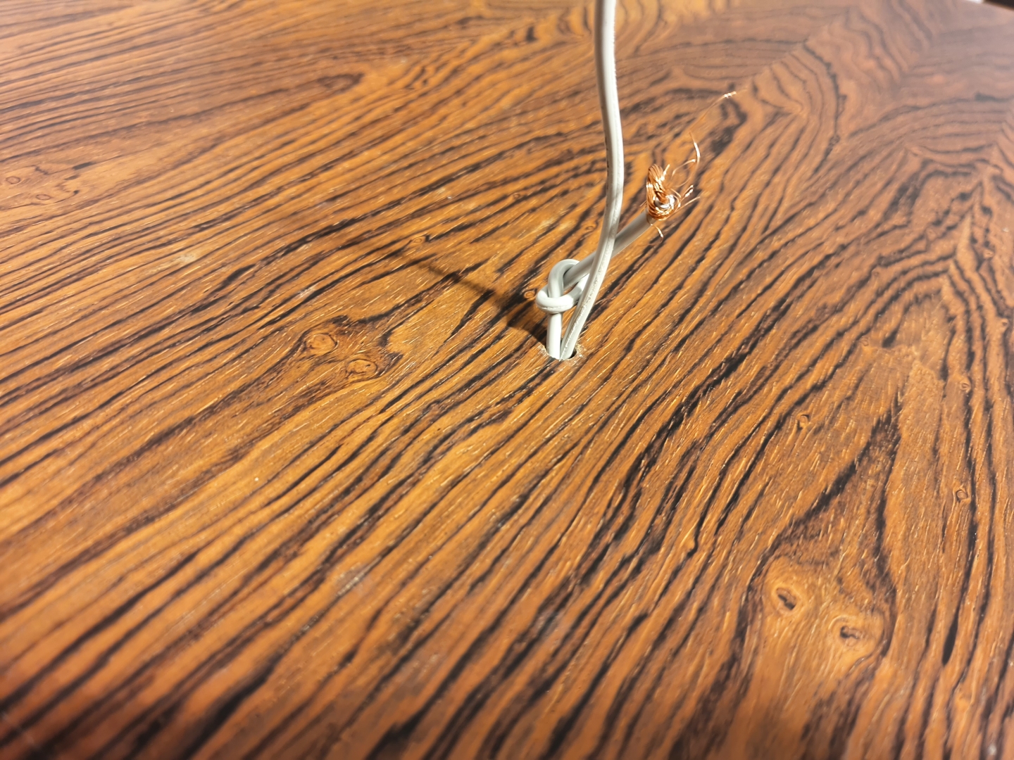

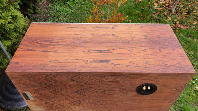

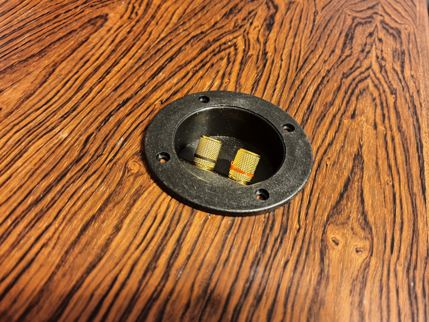

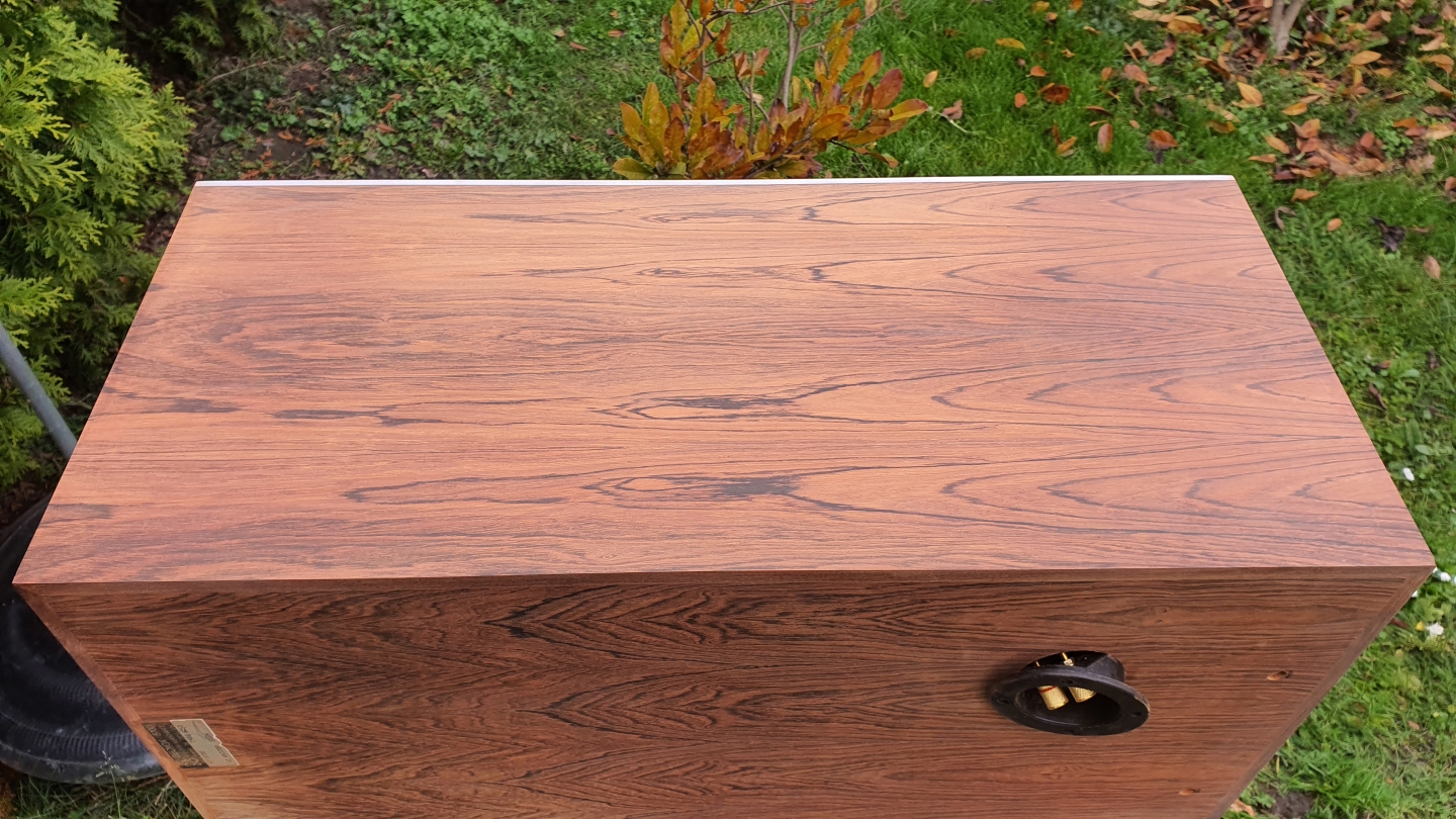

Same skrzynie były w doskonałym stanie, takich Beovox'ów jeszcze nie znalazłem, całość prac to wstawienie terminali zamiast ogonka :

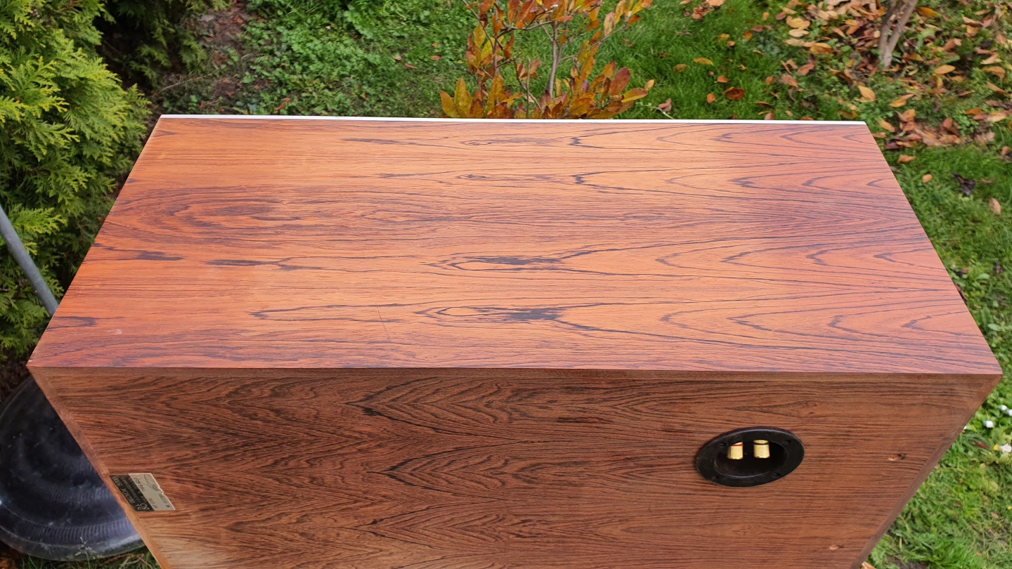

i delikatny szlif aby usunąć wszelkie przebarwienia :
Na koniec olej i całość prezentuje się tak :

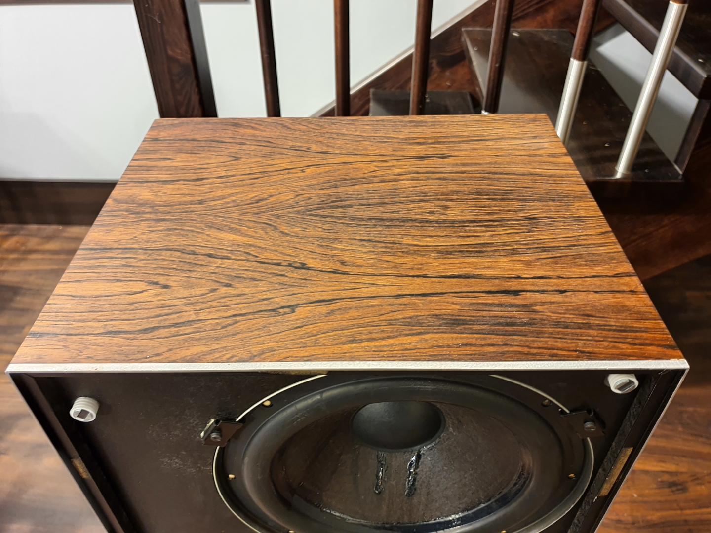

ten palisander jest niesamowity :
Będą cieszyć nie tylko uszy ale i oczy nowego właściciela.

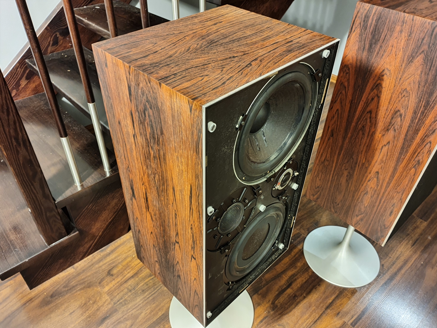

widziałem ,słyszałem, kawał zawodowego sprzętu... nabywca zrobił sobie frajdę
pozdrawiam serdecznie
P.S. wszystkie głośniki sfotografowane w tym miejscu na tle tych schodów, nabierają dodatkowego uroku,
przypadek ? czy wynik przemyślanego działania?
