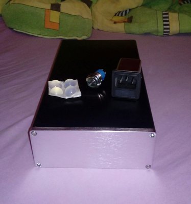

Zeby nie bylo ze nic sie nie dzieje
tak wyglada obudowa do preampu. Trafa u toroidow juz zamowione w wersji audio, plytka z poprawkami sigerowanymi przez was juz zapuszczona jak dojdzie to zamawiam reszte czesci i skladam
