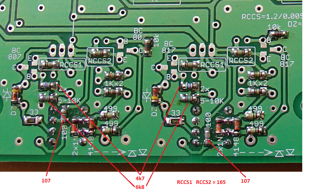

Jest gdzies olpisana procedura wstępnego uruchamiania sekcji mm i mc ? Jeszce bez opampów ino by stabilizację sprawdzić.

Spinasz zasilanie. Sprawdzasz pikaczem, czy połączenia są OK. Warto poruszać wtyczkami, żeby upewnić się że wszystko łączy pewnie. Potem wtyczka do kontaktu i patrzysz czy wszystkie diody w stabilizacji się zapalą. Oczywiście op-ampy w stabilizacji muszą siedzieć. Był jeden co chciał bez nich uruchamiać. Jak wszystkie diody się zapalą, to zostaje ustawienie potencjometrami prawidłowych napięć.

O te napięcia mnie chodzi z Ne5534 obsadzone. Czy to jest gdzieś opisane jak co i gdzie ustawić na helipotach?

Nie do końca Cię zrozumiałem. NE5534 masz włożone do stabilizacji tak? No i dobrze.
Na płytkach pre masz pady opisane jako V+ i V-. Masę też gdzieś tam znajdziesz. Woltomierzem ustawiasz prawidłowe dla Twoich planowanych op-ampów napięcia zasilania. Ja standardowo ustawiałem +/- 15V

To wszystko wiem. Ale gdzie to 15 nie wiem.

Jasne. Gapa jestem. Dzięki. A diody zenera tam gdzie czarny koniec to katoda ?
W stabilizacji mm siedzą cztery. Pierwsza czarnym do środka druga czarnym do brzegu ?
Pamiętasz ?

Siedzą dwie zenerki i cztery zwykłe, Pomagaj sobie zdjęciami ahaji.

Dokładnie o to mi chodziło Chudy. Jesteś zajebisty.
Tak lutnąłem na czuja ale mnie potem wzięło na rozważania kurde.
