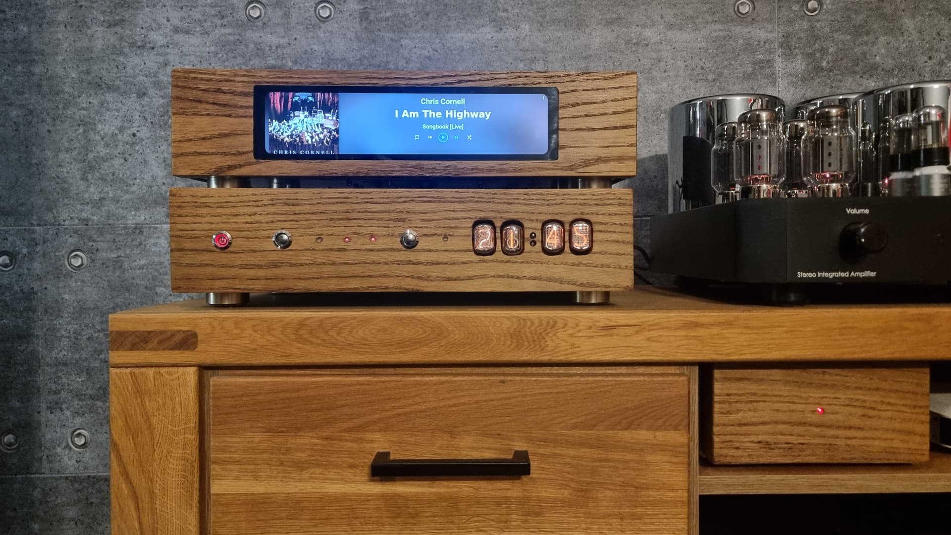

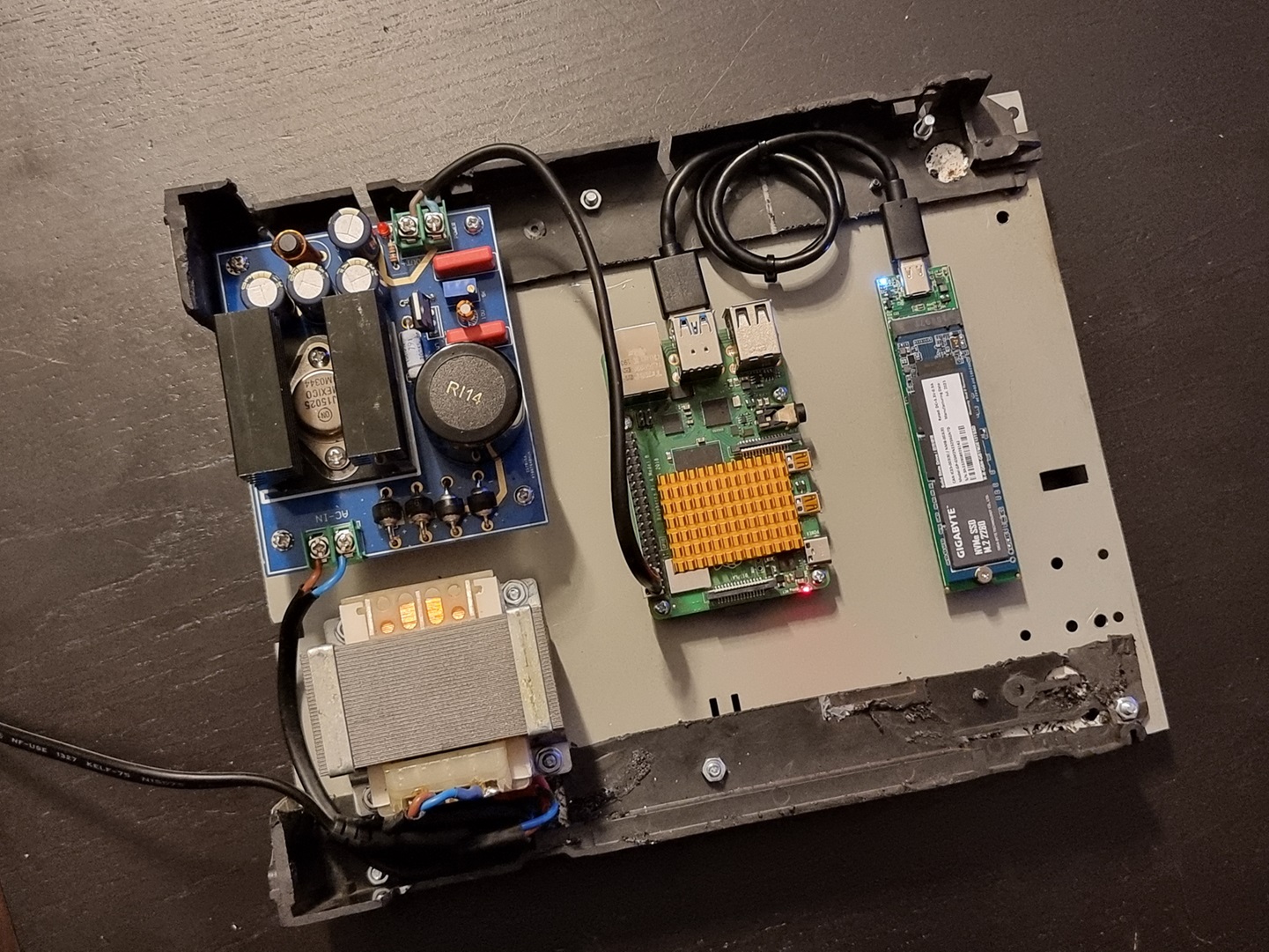

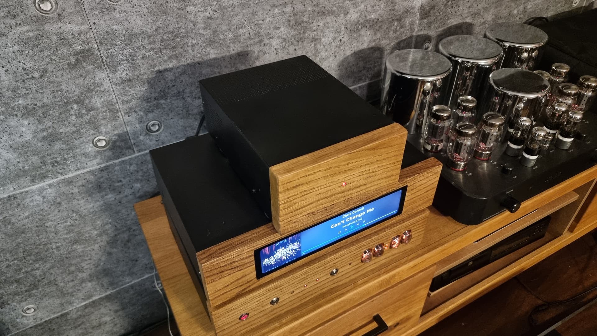

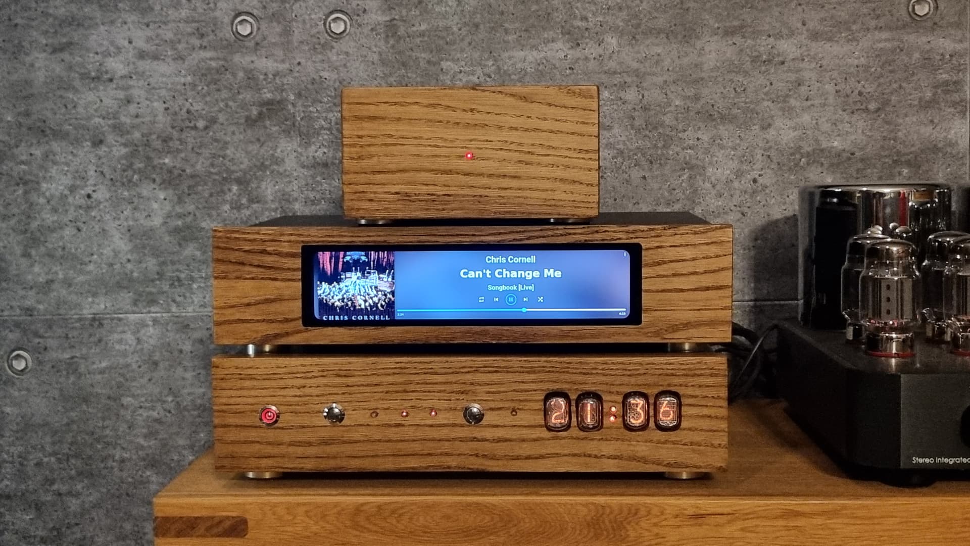

I jeszcze jedno. Bo ja leniwy z natury jestem a mając kolekcję "paru" CD" i leżąc głównie czasu było dużo więc postanowiłem je zripować jako bezstratne WAV a z części które mi zostały po próbach z maliną złożyłem... domowy serwer NAS na sambie. Moje założenie było takie, że muzykę całą z płyt przeniosę na dysk aby każdy w domu mógł sobie odsłuchać z dowolnego sprzętu ale na dysku 2T znalazlo sie i miejsce na zdjęcia więc małżonka w szoku, że kolejna praktyczna rzecz spod mojej ręki wyszła. Teraz wszystko wrzucamy na dysk i czy to telefon czy komp czy tv każdy oże rodzinne czy swoje zdjęcia obejrzeć. Od strony technicznej wyszło to tak.
Mała obudowa z Pi4 8GB w środku i dyskiem M2 2T pod USB.
oczywiście skoro już zrobione to niech wygląda, więc całość wykończona dębem.
i teraz samba NAS wrzucony na miejsce, wnęka prawy dół zdjęcia pod wzmacniaczem

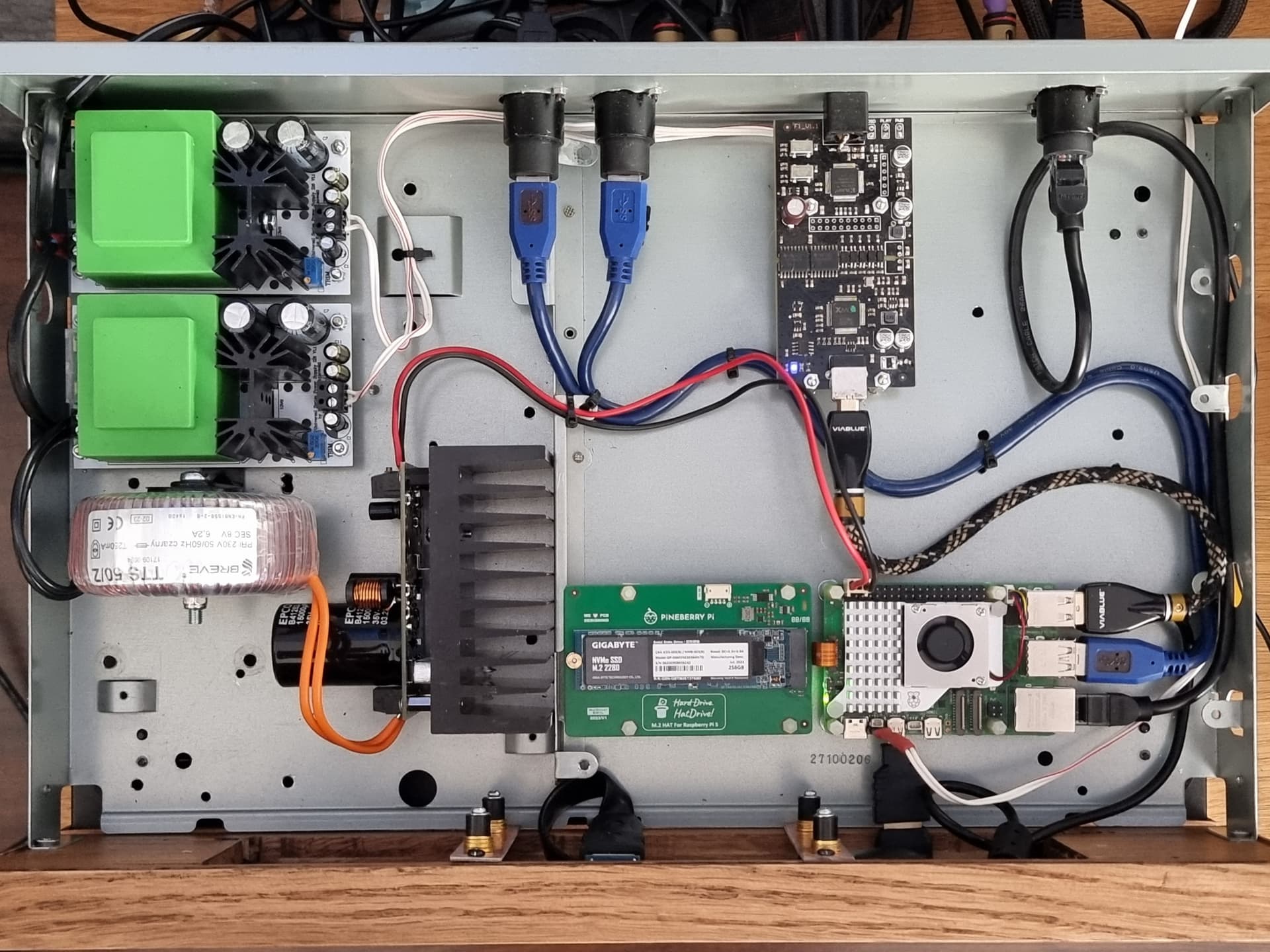

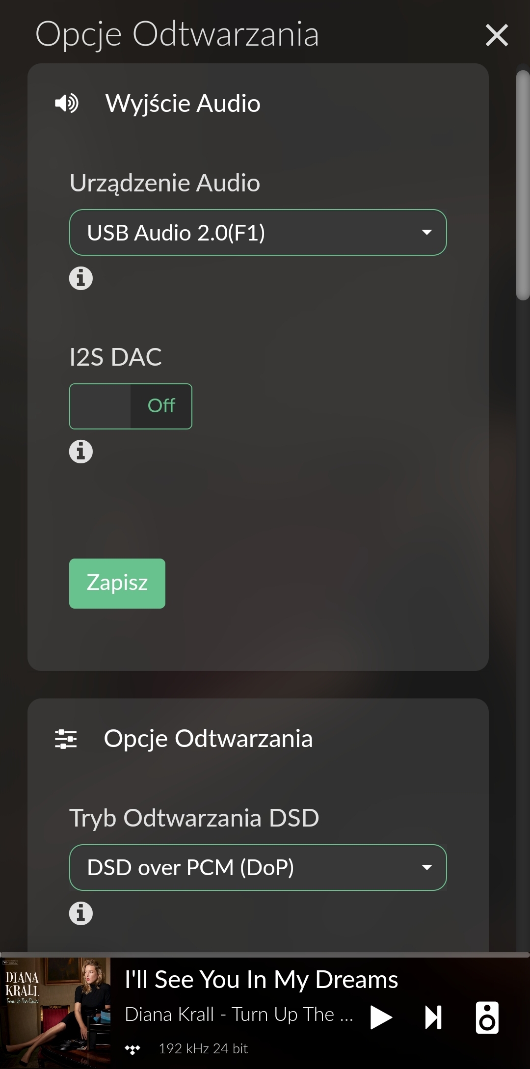

Rozpiszesz dokładnie jak to jest rozwiązane? Modele płytek, itd? Co masz w takim przypadku ustawione w Volumio?Martynka pisze: ↑27 sty 2024, 17:21
wyjście do DAC przez USB na XMOS z zegarami Crystek. Po prostu i2s w R Pi to tylko jeden z procesów kernela, malina służy mi więc tylko do zasysania i przesyłu danych asynchronicznych po USB a resztą zajmuje się już z jednej strony specjalny xmos a z drugiej strony specjalny układ CPLD sprzetowo zapewnia sygnał i2s. Jest moc i jest brzmienie a co najważniejsze nie trzeba juz obawiac się o kabel między kompem a DAC. Zreszta temat maliny ma tu swój wątek osobny więc nie chciał bym moich poniekąd kontrowersyjnych teorii wykładać tutaj.

Zdjęcia na chmurze są tak samo bezpieczne jak na moim NAS. Serwer samba na Linuxie to całkiem bezawaryjne rozwaiązanie i pełni bezpieczne. Backup robię na inny nośnik regularnie po zmianie wsadu. Nie dlatego, że nie ufam mojemu NAS, tylko dla tego że przy przepięciu i na Synology dane się straciły.
Znaczy się moje Volumio inside ??
Używam Pi5 bo lubię, po pierwsze szybkość działania, wszystko działa 2 x szybciej ( muzyka gra normalnie
Zasilam to szeregowym zasilaczem dużej mocy Muzga. wersja 5V / 5A ( to ten zasilacz z czarnym radiatorem na boku )
https://muzgaudio.com/produkt/zasilacz- ... uzej-mocy/
z toroidem 8V/6,25A
powyżej torida są dwa zasilacze Audio Premium muzga, wersje 5V / 1500mA ( te z zielonymi trafo )
https://muzgaudio.com/produkt/zasilacz-audio-premium/
oba zasilacze karmią mój moduł USB, jeden stronę brudną z Xmosem a drugi stronę czystą z CPLD Xilinx'a, to jedyny słuszny sposób zasilania tego urządzenia, oczywiście po modyfikacjach bo w oryginale zasilanie z USB zabija wiele. Układ ma pełną separację galwaniczną sygnałów i rozdzielone zasilania aby śmieci z Volumio nie miały wpływu na sygnał i2s.
Moduł to Singxer F1, tak, chińczyk ale w projektowaniu którego miał swój udział Xmos, zegary na pokładzie to niskoszumowe Crytek co daje bardzo niski jitter. Mimo tego że układ ma już parę lat wciąż trzyma cenę około 200USD i nie chce być taniej a używka to wciąż 100 - 130 USD i naprawdę warta jest tej ceny. Więcej tutaj:
https://najlepszeodtwarzacze.pl/singxer-f1.php
Tak więc mam podpięty Singxer F1 pod USB maliny:
Dysk NVMe startuje z PCIe poprzez HatDrive! od Michała i Mirosława z PineberyPi, czekam jeszcze na dłuższą taśmę od nich bo byli zajęci wcześniej przedsprzedażą, żeby ustawić dysk 90 stopni względem Pi bo tak mam miejsce zaplanowane, powinna dojść na dniach. Ogólnie chłopaki fajne rzeczy robią:
https://pineberrypi.com/
LCD to Waveshare 11,9" pod HDMI, było trochę zabawy, żeby to uruchomić bo gdy miałem już 11'9 z Pi5 to chłopaki z Volumio jeszcze nie mieli i była jazda i kombinowanie aż zmienili kernel i potem juz gvolt (twórca TouchScreen'a) wrzucił mi skrypt aby to ożenić.
To chyba tyle....

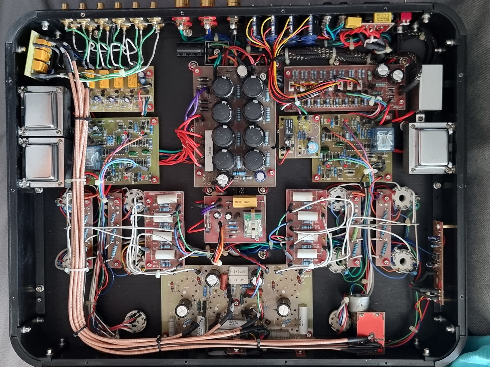

50 kg wzmacniacza z czego większość to waga transformatorów, zdjęcia inside w wersji ori:
to może wydawać się Wam dziwne ale zdjęcia wersji po upgrade nie zrobiłem a zostały wyminione elektrolity, w tym na zasilaniu została podwojona wielkość i zmiana na 105C bo w oryginale było tylko 85C a sprzęt naprawdę grzeje. Kondenastory foliowe na wyjściach lamp mocy oraz w sekcji pre zostały wymienione na miedziane KPFM. W środku nic więcej nie trzeba było robić. Zresztą sprzęt wcześniej był w firmowym serwisie ale.. brzmienie nie było takie jakiego bym oczekiwał po przesiadce z Rotela RHB-10.

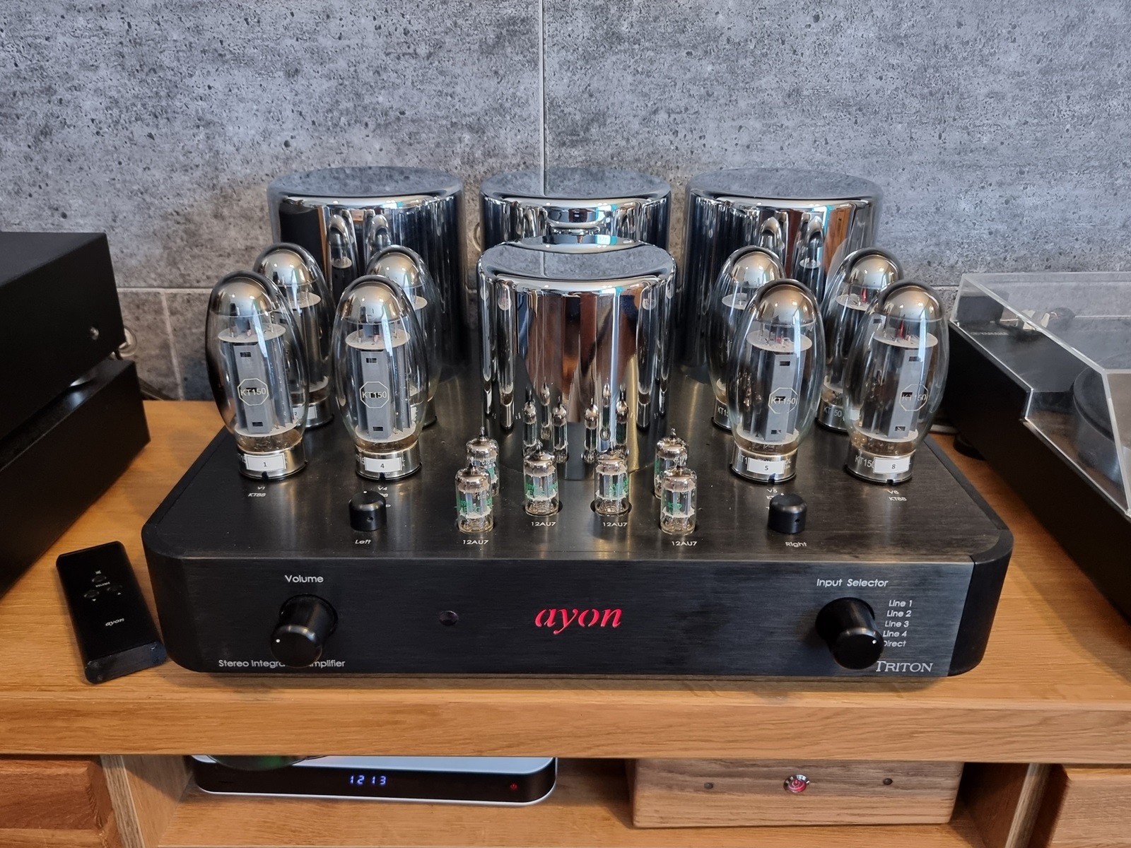

Kolejna zmiana w poszukiwaniu dźwięku to lampy:
8 x KT150 oraz 6 x 12AU7
zmieniłem na 8 x KT88 oraz 2 x 12AU7 + 4 x 6SN7 GTA Sylvania i dopiero wtedy znalazłem swoje brzmienie bo wcześniej czułem zawód. Ayon Triton, klasa sama w sobie, punkt odniesienia dla innych, nie brzmial tak jak to sobie wyobrażałem, teraz to dla mnie ideał. Bez trudu radzi sobie z najcięższymi kolunami nie dostając zadyszki przy najniższym basie i wyciągając całą górę i to w trybie triody gdzie powinien byc tym slabszym. Jedyna wada to podniesienie temperatury w salonie srednio o 2 stopnie podczas dłuższego grana ale zimą to nawet przyjemne, kominka rozpalac nie trzeba, za to latem... wszyscy omijali z daleka bo pot ciało od razu zalewał. Coś za coś, ja mogę z tym żyć. Ważne, że udało się pogodzic CLS które schodzą naprawdę nisko w górnych zakresach a do tego potrzebują dużo prądu aby ruszyć dół z lampą, której to brzmienia po Fikusowym wzmacniaczu było mi bardzo brak.
