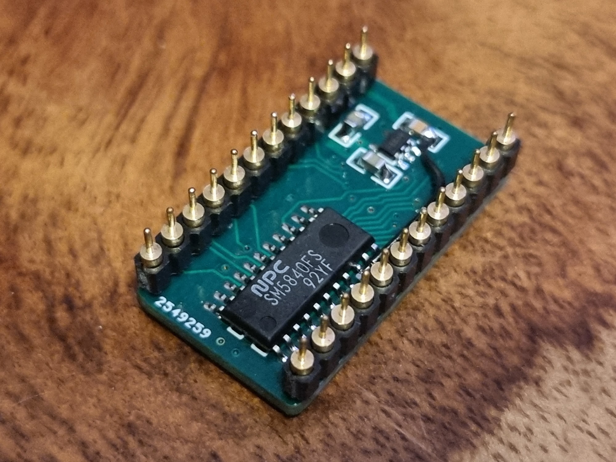

Siedzę na dupie z ręką na torbie ( bez skojarzeń, po prostu jestem spakowany ) i czekam na telefon. To może jakaś wrzutka jeszcze. Temat stary o którym już kiedyś wspominałem przy zmianie filtrów w STAX Talent na PCM63. Tam zmiana prostego filtra SM5803 na SM5842 oraz DF1704 przyniosły ogromne zmiany. Do dziś nie jestem zdecydowany którego używać bo różnice pomiędzy nowymi są subtelne aczkolwiek wnoszące zmiany i nie wiem, które są lepsze. W przypadku TDA1541 nie ma za to tak łatwo. Wybór jest niewielki związany z projektem PCB. Mamy Philips z SAA7220 lub Sony z rodziną CX spotykany w Yamahah CDX które w przypadku TDA1541 są kopią Sony CDP, Nakamichi również używa filtra CX. One są dobre na tyle, że szkoda bawić sie NOS. Sytuacja komplikuje się w większości przypadków TDA1541 czyli z filtrem SAA7220.
Filtr ten to audioszkodnik, wycina więcej niż powinien, zabija scenę i całą plastyczność. Najczęsciej podejmowanym krokiem jest NOS czyli Non Over Sampling. Pozbywamy się więc SAA, wrzucamy parę oporników pomiędzy wejścia sygnału a wyjścia do TDA aby obciążyć sztucznie układ po kastracji i całość jak weszło z CD lub innego żródła tak wchodzi dalej ale... pozbywamy się wtedy filtrowania. Ale po co wogóle ta filtracja, może tylko jakieś lobby producentów filtrów zbija na nas majątek ?? Ano, jak mówione było nie raz usuwa nam częstotliwość próbkowania - 44,1 kHz - z toru audio aby nam się w sygnał nie wcinała bo blisko jest tych słyszalnych 20kHz a są systemy które potrafią przenieść więcej. Sam oversampling, czyli nadpróbkowanie jest po to aby mnożąc częstotliwość próbkowania przenieść ją na wyższe częstotliwości zwiększając parokrotnie różnice pomiędzy tym co słyszalne a co jest śmieciem. To ułatwia pracę wszelkim filtrom a uzyskany wynik końcowy jest dużo lepszy. Tak oczywiście mówi teoria bo powiem raz jeszcze, SAA7220 filtrowanie nawet przy nadpróbkowaniu x 4 dobrze nie wychodzi i filtr wycina wiele informacji, które chcieli byśmy jednak słyszeć.Kolejnym stosowanym układem w miejsce SAA7220 był tak zwany "bułrarski reclock". Nie posiadał on filtra dolnoprzepustowego, nie usuwał też składowej 44,1 z sygnału ale za to poprawiał przebieg zegara co już powodowało słyszalną poprawę jakości dzwięku.
Jak pisałem wyżej, w PCM63 zastąpiłem prosty filtr SM5803 dużo lepszymi, dlaczego więc nie zrobić tego w przypadku SAA7220 ?? A bo jako protoplasta konwerterów cyfrowo analogowych, różni się bardzo od swoich następców i sygnały które wchodzą do SAA7220 nie były by do odczytania dla innych filtrów jak i to co wypuszczają inne filtry nie było by "zrozumiałe" dla TDA1541 i teoretycznie byłby to koniec rozmowy ale...

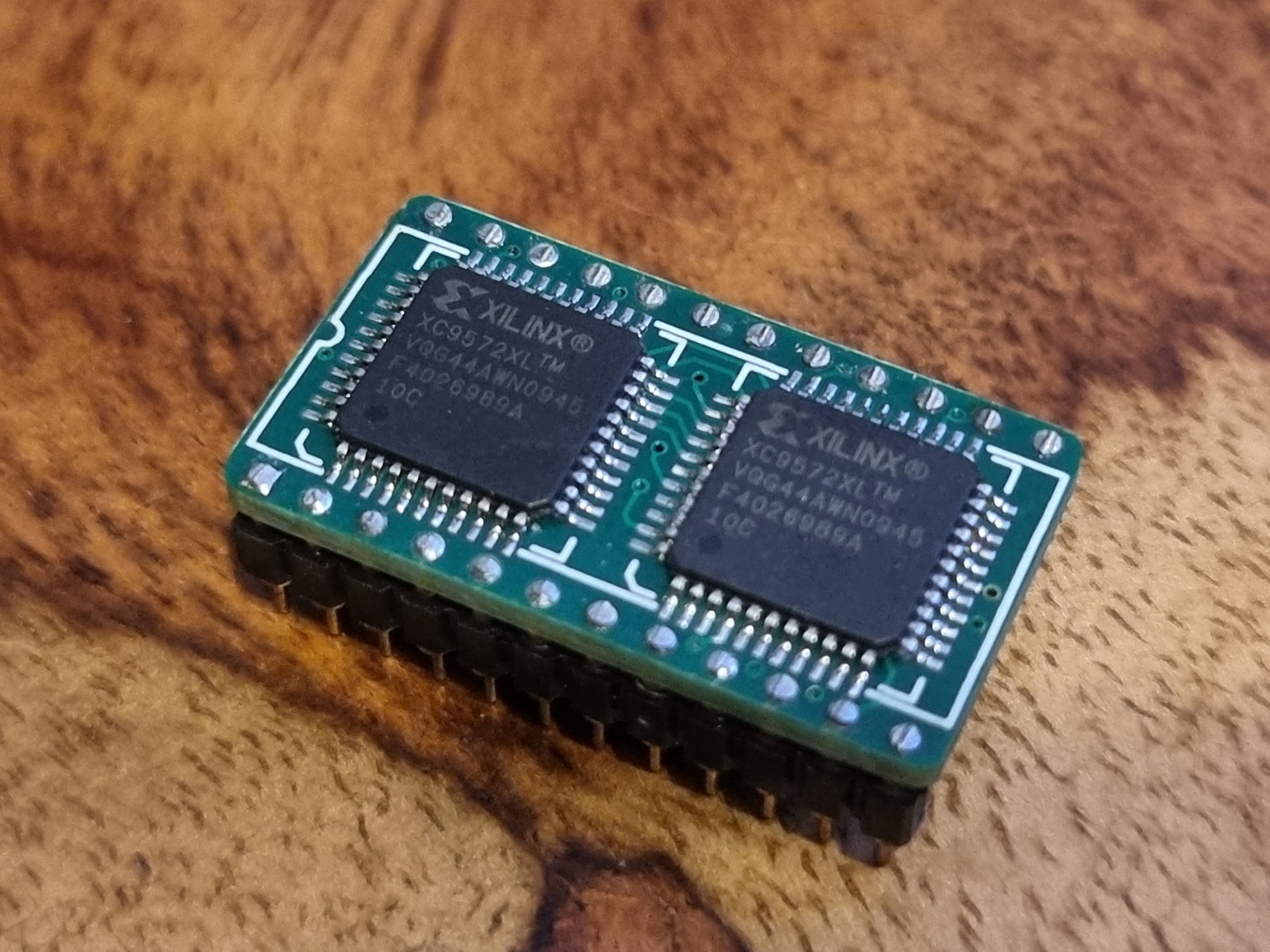

... okazało się, że każdy sygnał można skonwertować na inny znając klucz w jedną jak i w drugą stronę. Teoretycznie można więc zastosować dowolny dobry filtr z rodziny na przykład SM584x jakiego używam w PCM63 tylko należy przygotowac odpowiednio dla niego sygnał a potem "przetłumaczyć" go na język TDA1541 ponownie. I znalazłem jakiś czas temu ( coś koło września ) gotowe rozwiązanie.
filtr SM5840 który na wejściu i na wyjściu ma procesor CPLD.
Po ostatniej wizycie szanownego Tranzystoriusza Jaculka postanowiem go włożyć bo wydawało się, że łatwo nie będzie jak wypali jakiś swoj pomysł ( jak widać po jego ostatnim temacie miałem dobre przeczucie.
Wrzuciłem i plug and play kończy się na kształcie i wielkości podstawki

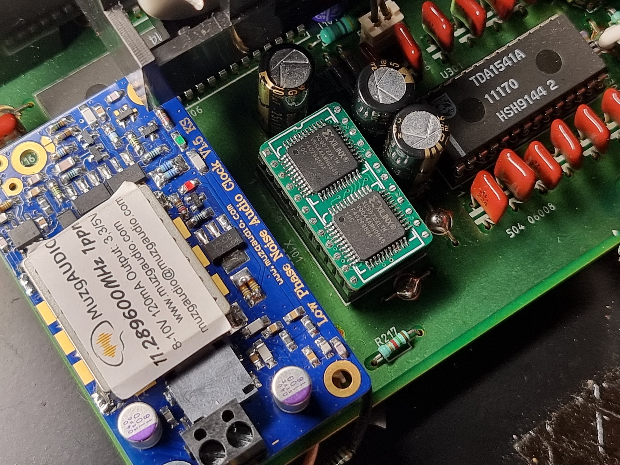

Trzeba było zagłebić się w dokumantację TDA1541 bo wiedziełm tylko, że filtr pracuje z TDA w trybie równoczesnym dwukanałowym gdzie oba kanały mają dwa niezależne wejścia, natmiast w CD zawsze wrzucony jest tryb multipleksera gdzie oba kanały trafiaja naprzemiennie na jedno wejście. Brzmi dobrze bo pozbawiamy się kolejnych zakłóceń. Tylko z praktycznej strony trzeba było troche namieszać. Po pierwsze zmienić tryb pracy TDA - według schematów i dokumentacji wystarczyło podać na PIN 27 -5V zamiast +5V. I dostarczyć dane dwoma kanałami.. hmmm. W dokumentacji TDA drugi kanał to PIN 4. Wyjścia z filtra podłączone i... po złożeniu wszystkiego mamy sprawnie działającą wyrzutnię pocisków typu CD - ziemia. Płyty latały w powietrzu jak kacapskie drony nad Kijowem. Diagnoza to straciłem sygnał zegara. Znów nurkowanie w dokumentacje i fakt, na miejscu wyjsciu zegara z SAA7220 w nowym filtrze cisza. Kolejny bypass i sygnał podany z Muzg'owegozegara bezpośrednio do reszty systemu. Działa !!!
A jak teraz gra - po pierwsze, TDA w trybie równoczesnym brzmi inaczej, dokładniej, lepiej, jezeli ktoś słyszał w nim jakieś rozluźnienie dzwięku to zniknęło całkiem. Po drugie mam filtr z OS x 8 a nie x 4 jak w SAA7220 więc filtracja jest jeszcze skuteczniejsza. W ogólnym odsłuchu, góra jest wprost cudowna, zero ziarna i piasku, pełna spójność. Bas pozostał na lampowym poziomie. Jest czad !!!
