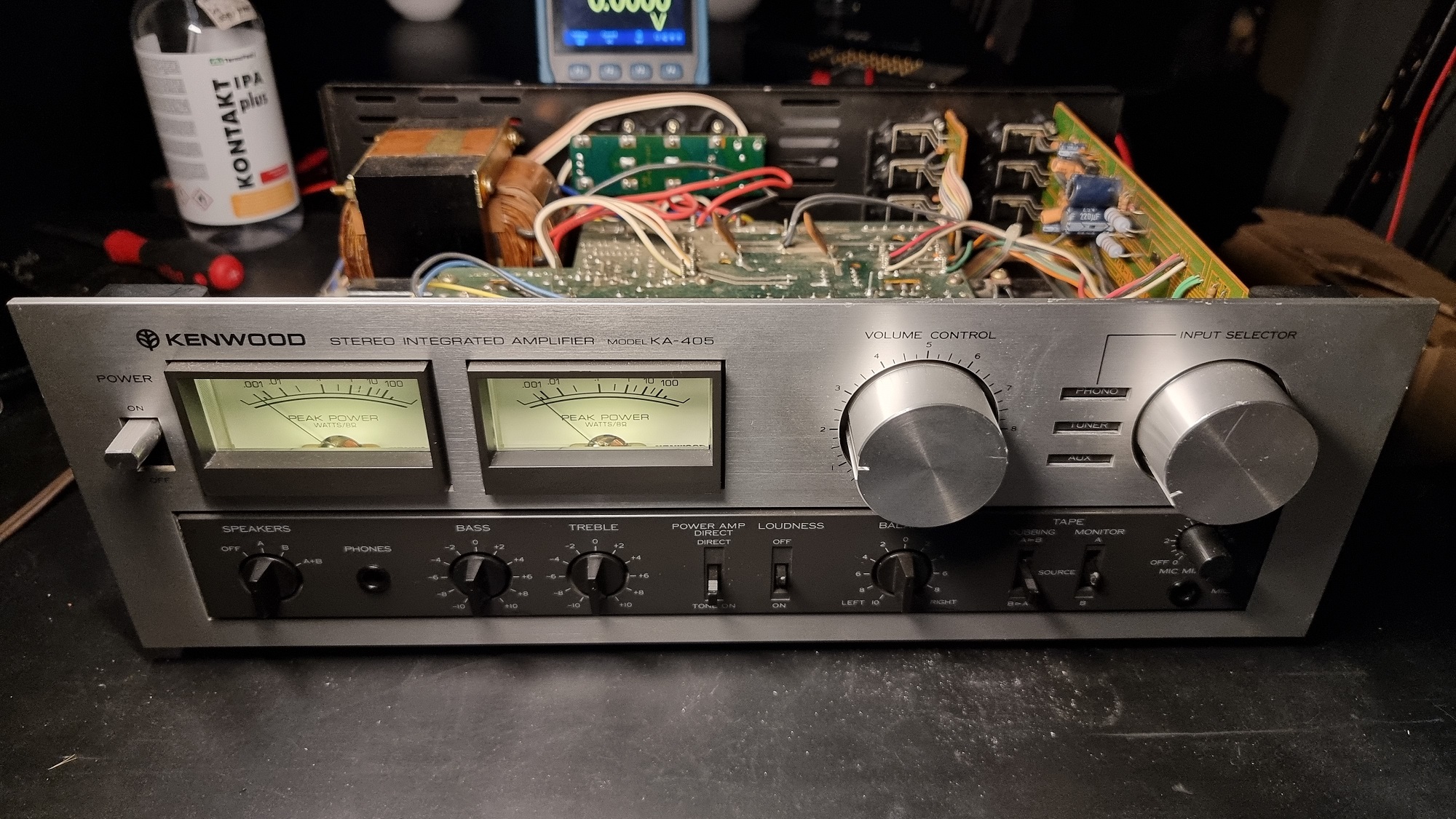

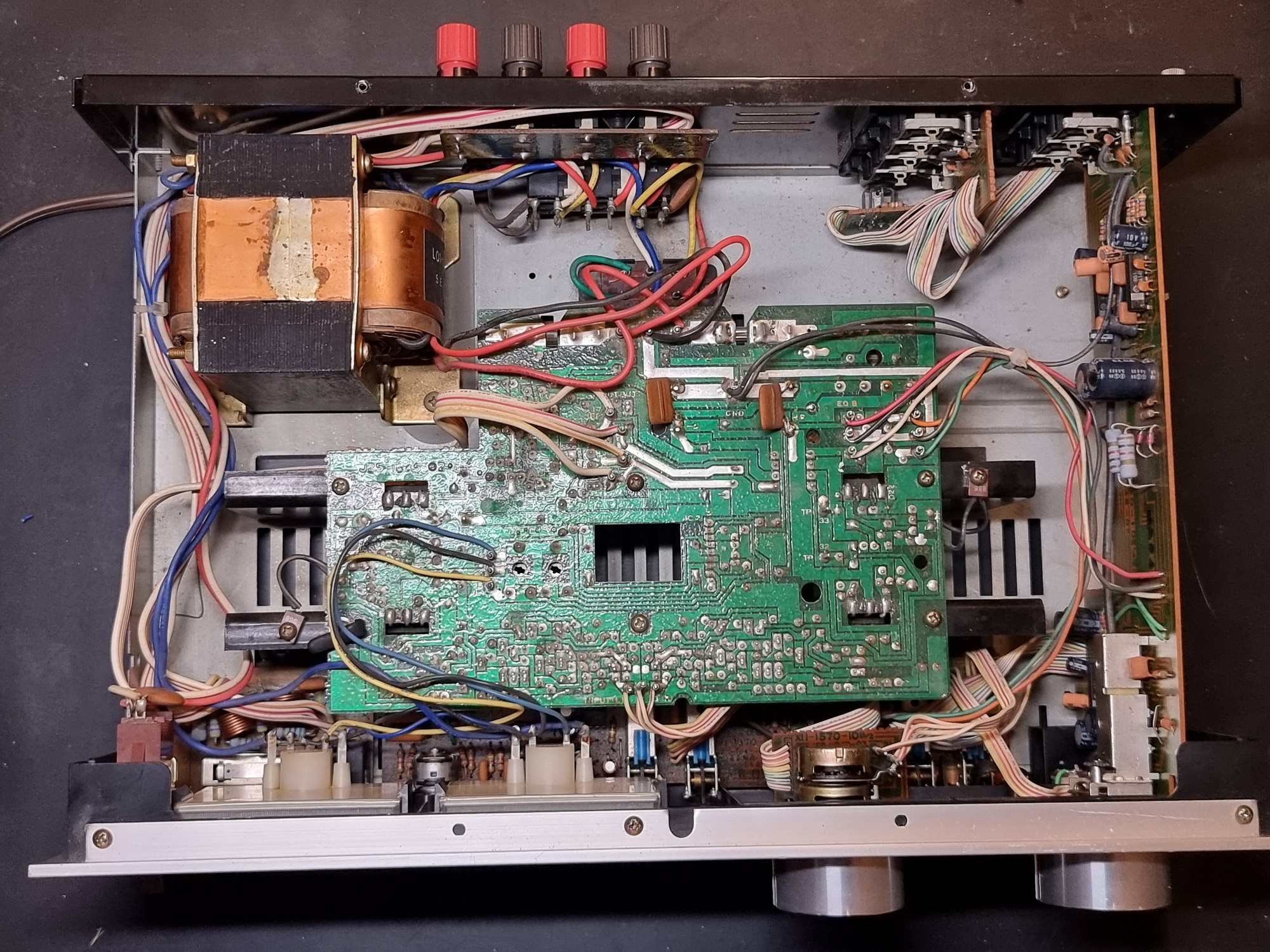

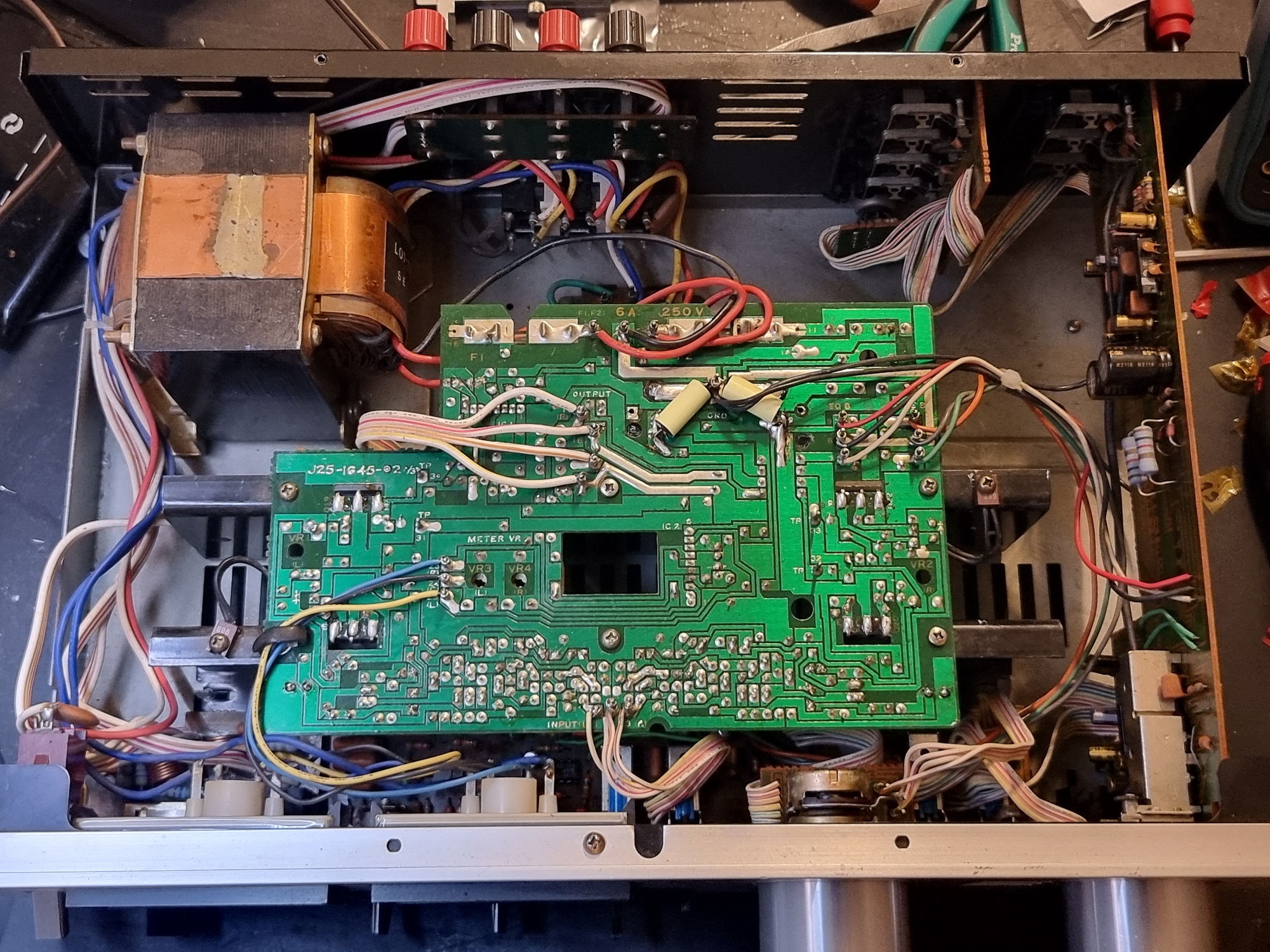

Wracając więc do relacji:

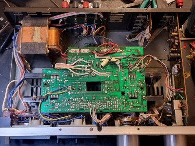

W środku naprawdę dziewica. Oryginalny kurz rozrzucany jeszcze w fabryce.

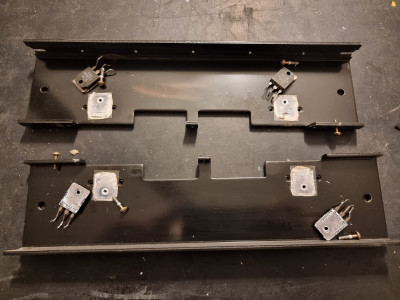

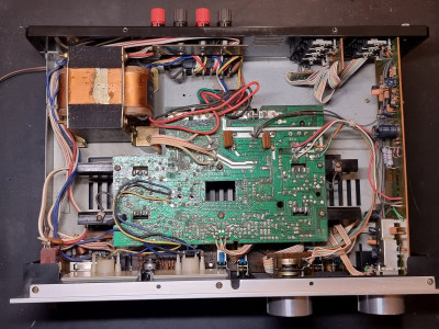

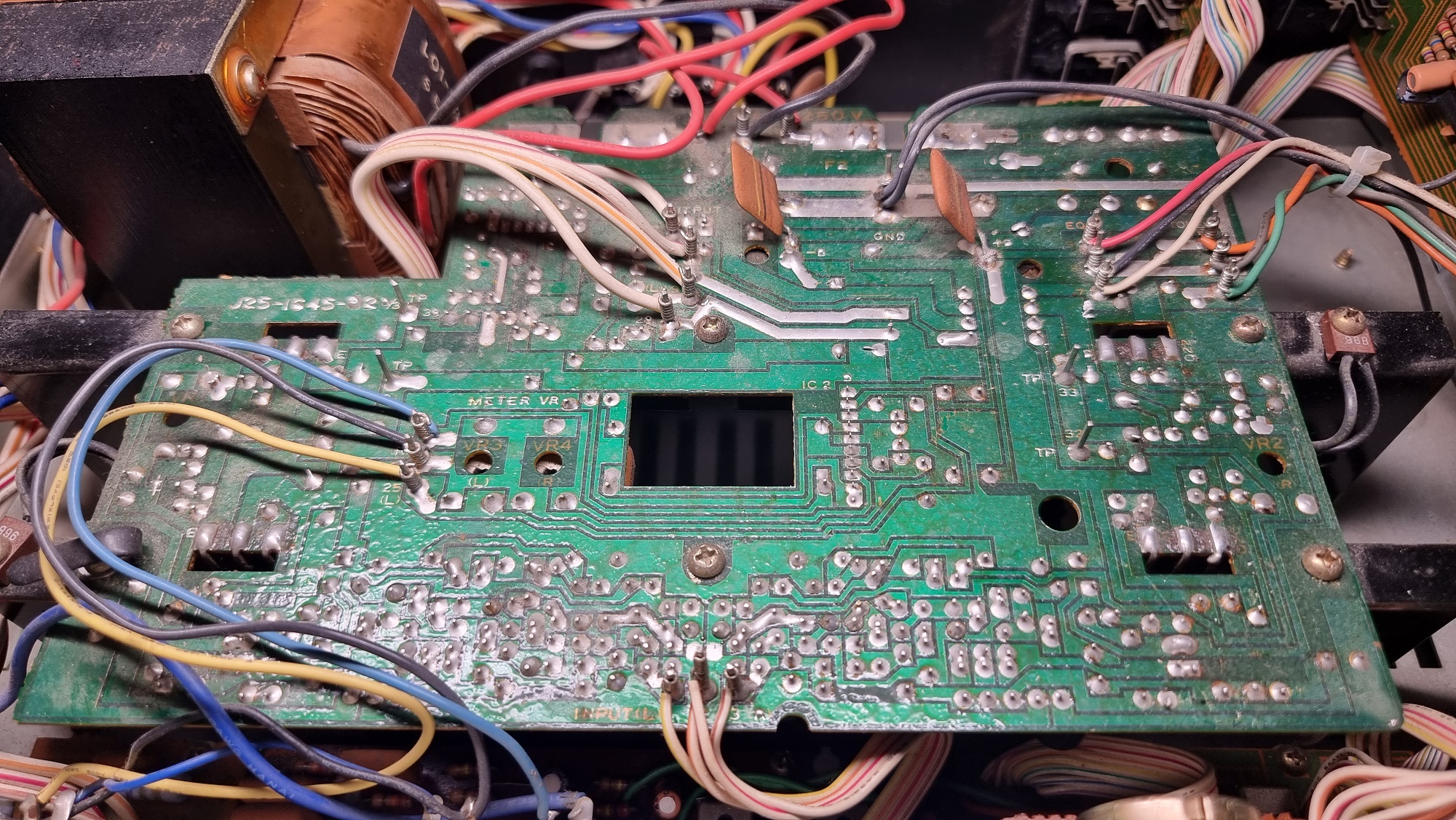

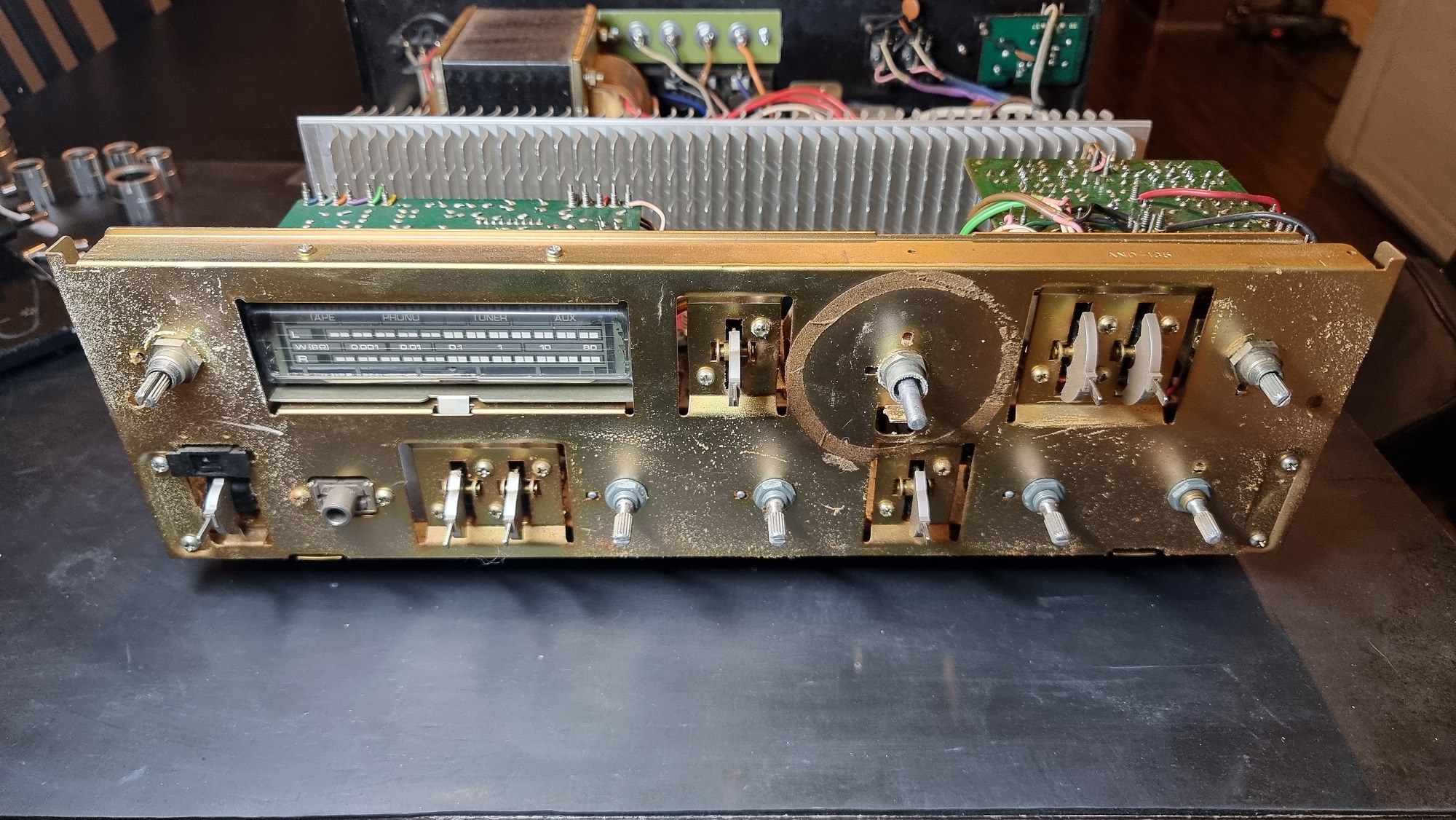

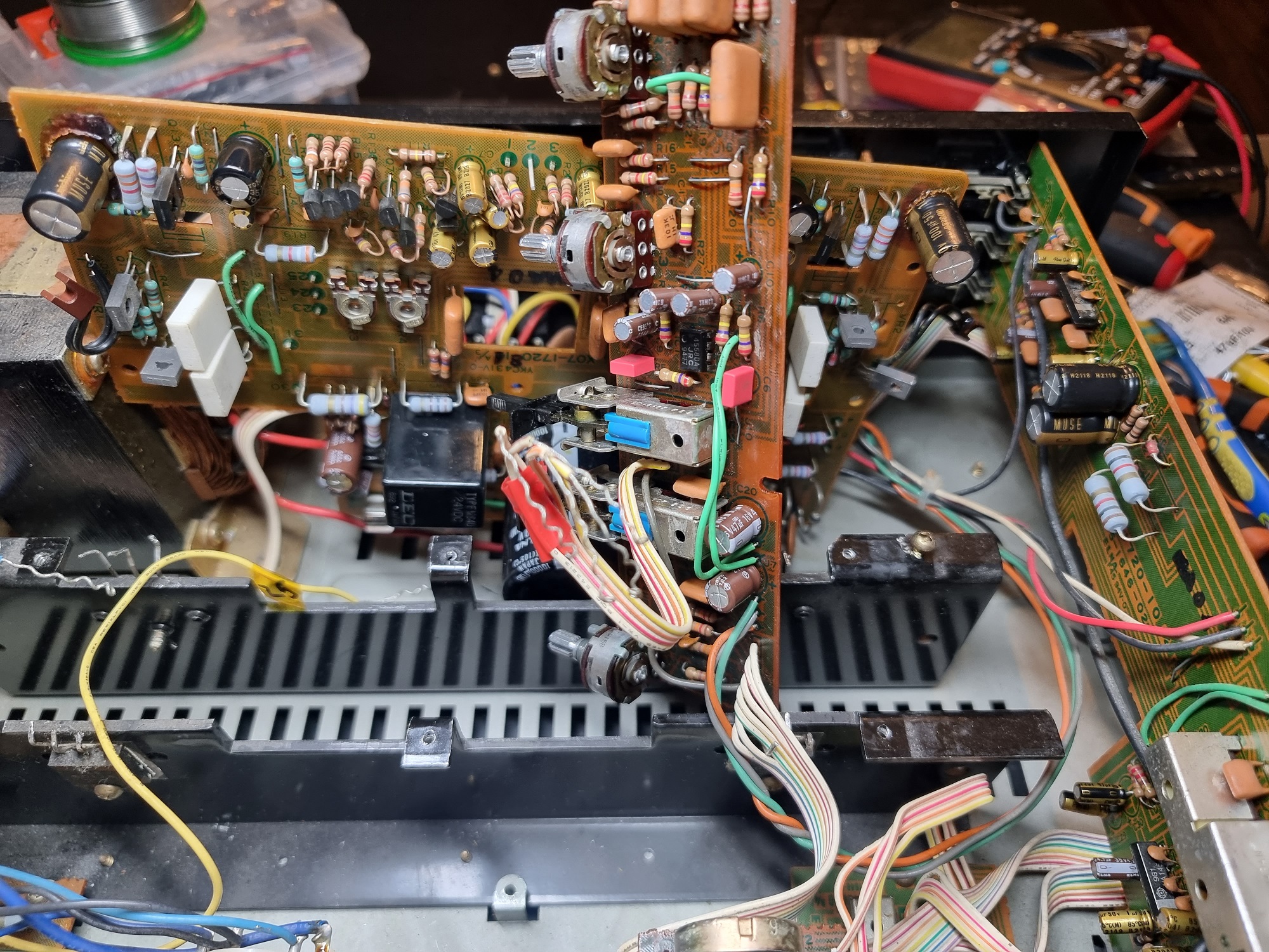

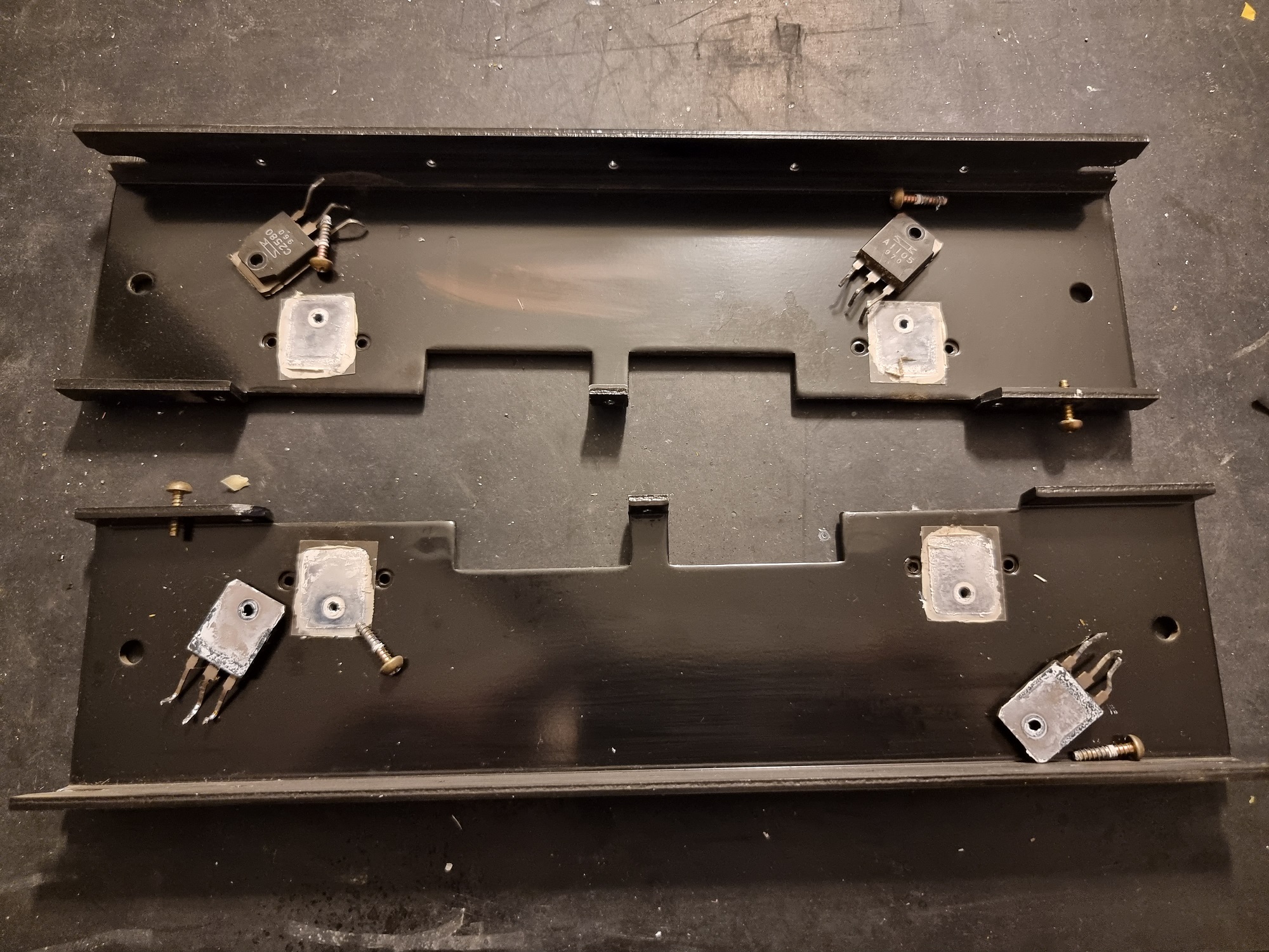

Pierwsze pomiary pokazują brak problemów z DC na wyjściu i duży rozrzut na BIAS'ie... i zero regulacji. Jedyna jaka istnieje jest do VU meter'ów. Tym postanowiłem się pomartwić później. Najpierw rozebrałem na części, Wyczyściłem, pomierzyłem kondensatory i padła decyzja wymieniamy wszystkie. Przy okazji poprawa paru lutów i chłodzenia końcówek.
i poskładany
Przed pierwszym podłączeniem najmłodszy syn jak zawsze mówi " tatusiu... a pamietasz jak kiedyś wybuchło "
( to był wzmacniacz nieznanego pochodenia i stanu któremu przy pierwszym kontrolnym włączeniu poszła czapka 22000 uF aż mu odkręconą obudowę podniosło, wybuch spowodowany przebiciem na tranzystorze mocy, którego na "sucho" pomiary nie wykazały - że tak się wytłumaczę
Po włączeniu po przeglądzie jak zawsze bez fajerwerków ( te słowa mają uspokoić tych, których sprzęt spoczywa u mnie
) i ponowne pomiary, problem z brakiem regulacji BIAS'u sam się rozwiązał. Wymiana elektrolitów przywróciła fabryczne punkty pracy.
Tak więc gramy:

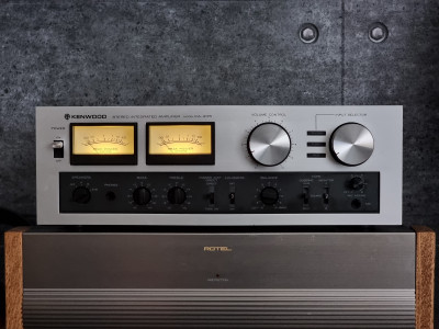

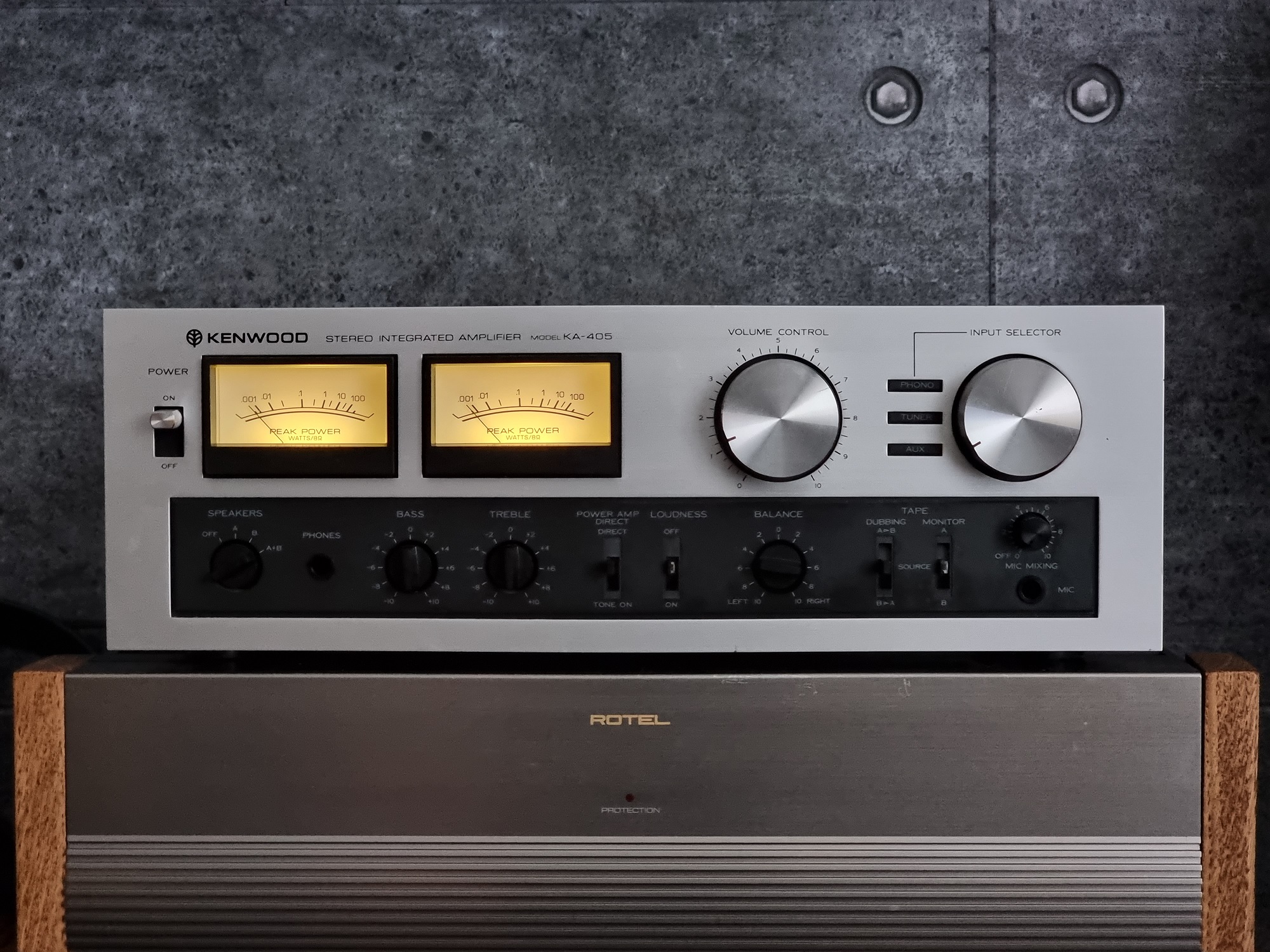

Dużo mięcha... scena ułożyła się po paru godzinach pracy nowych elektrolitów. W porównaniu z graniem przed przywróceniem parametrów jest więcej polotu. Porównując do NAD'a... wybieram jednak 160a, on po prostu czaruje i nie chce sie przestać słuchać. Kupił mnie. Za to Kenwood ma za to "wycieraczki"
Zazdroszczę właścicielowy ładnej kolekcji klasyków... kiedyś też sobie kupię coś ładnego i czarującego jak NAD do drugiego małego systemu.
Wracam tam po weekendzie.

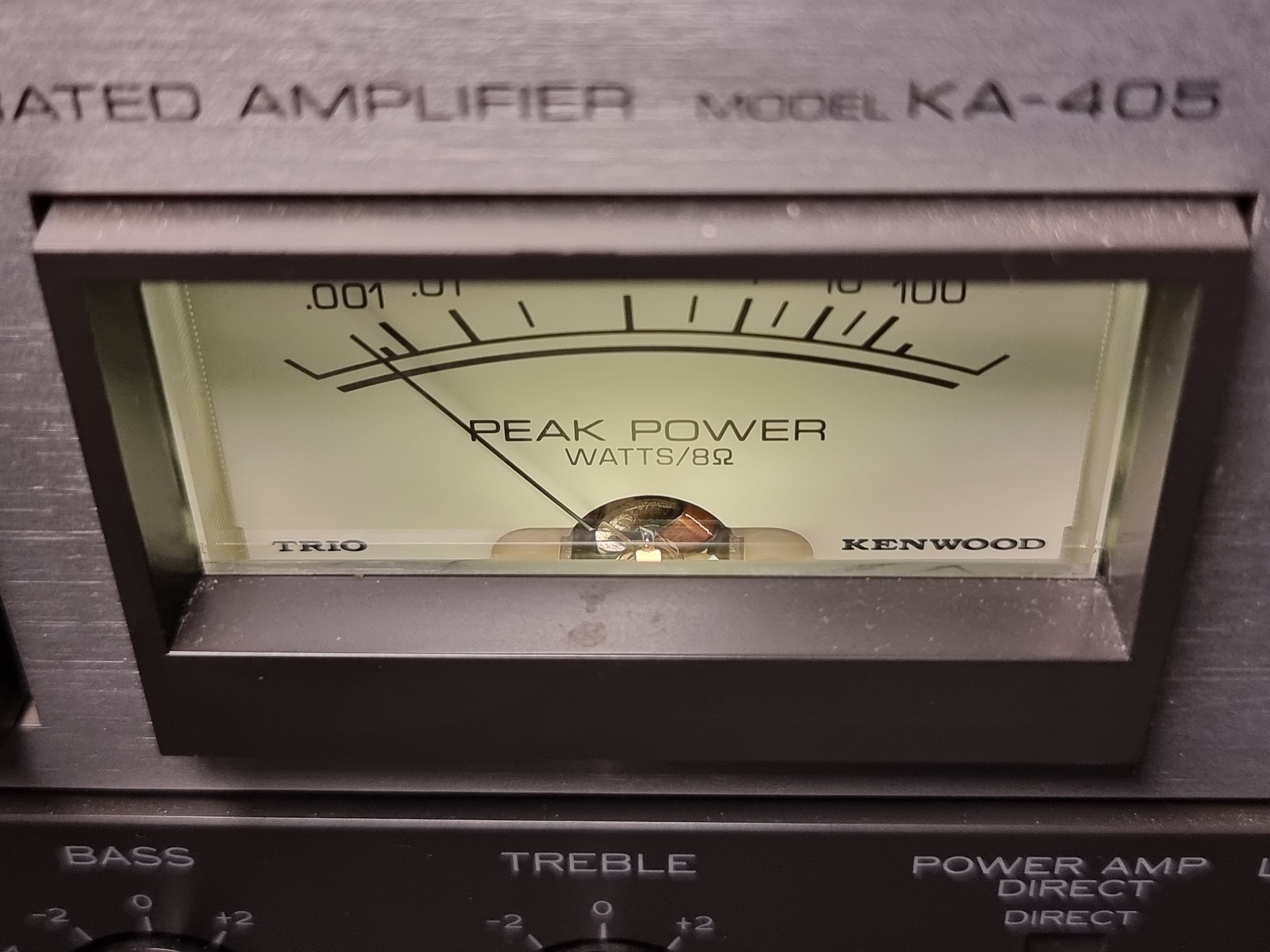

Na wskaźnikach widać oryginalną nazwę tego modelu w Japoni czyli TRIO.
i poskładany
Tak więc gramy:

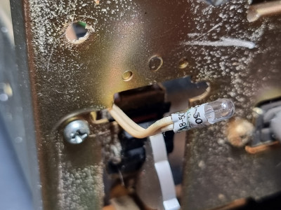

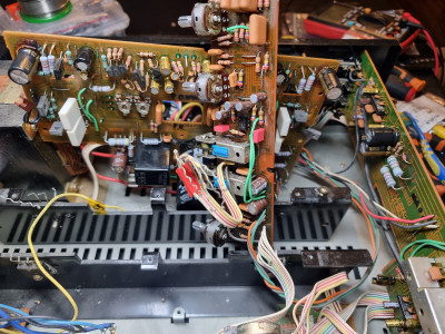

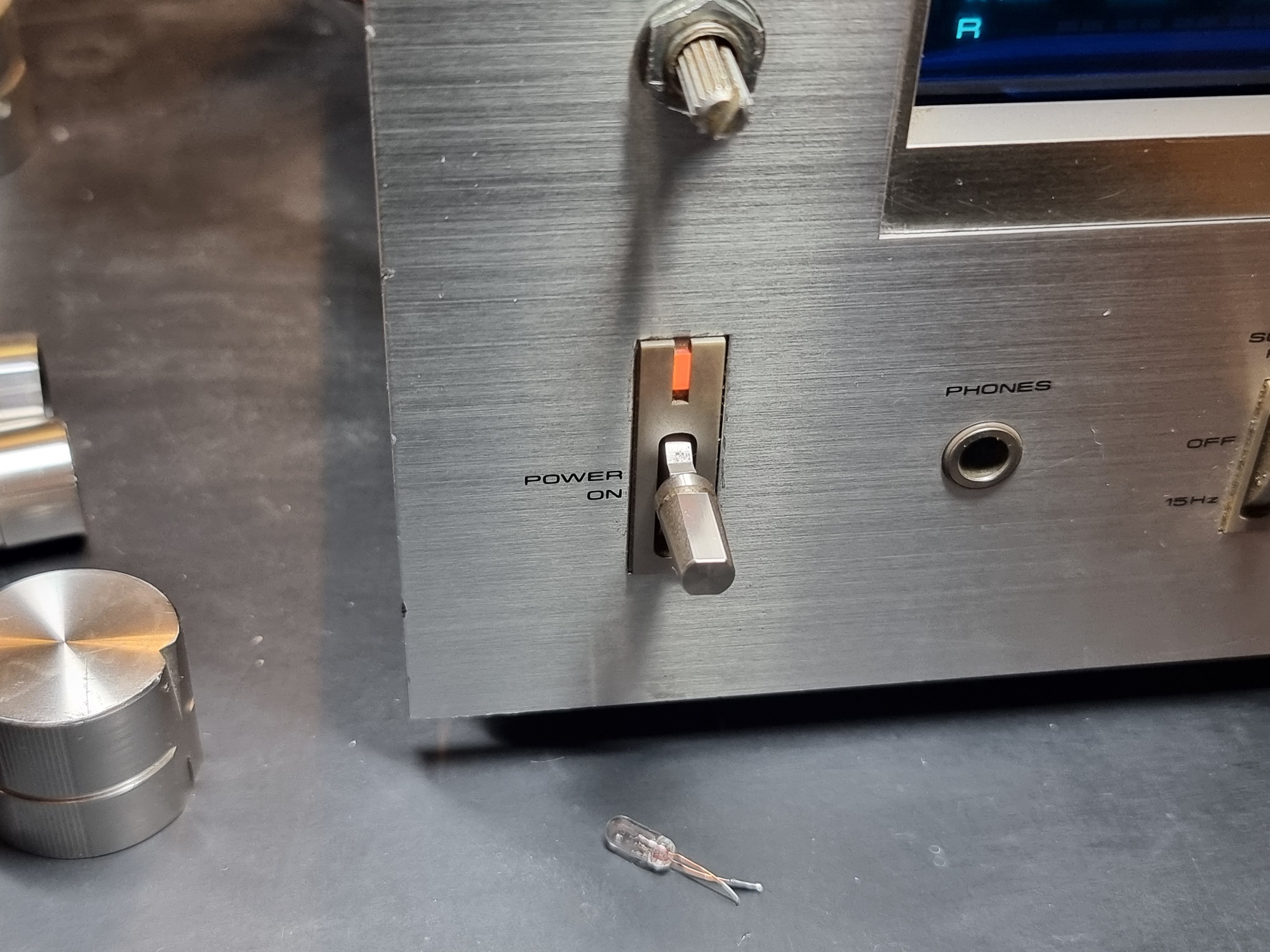

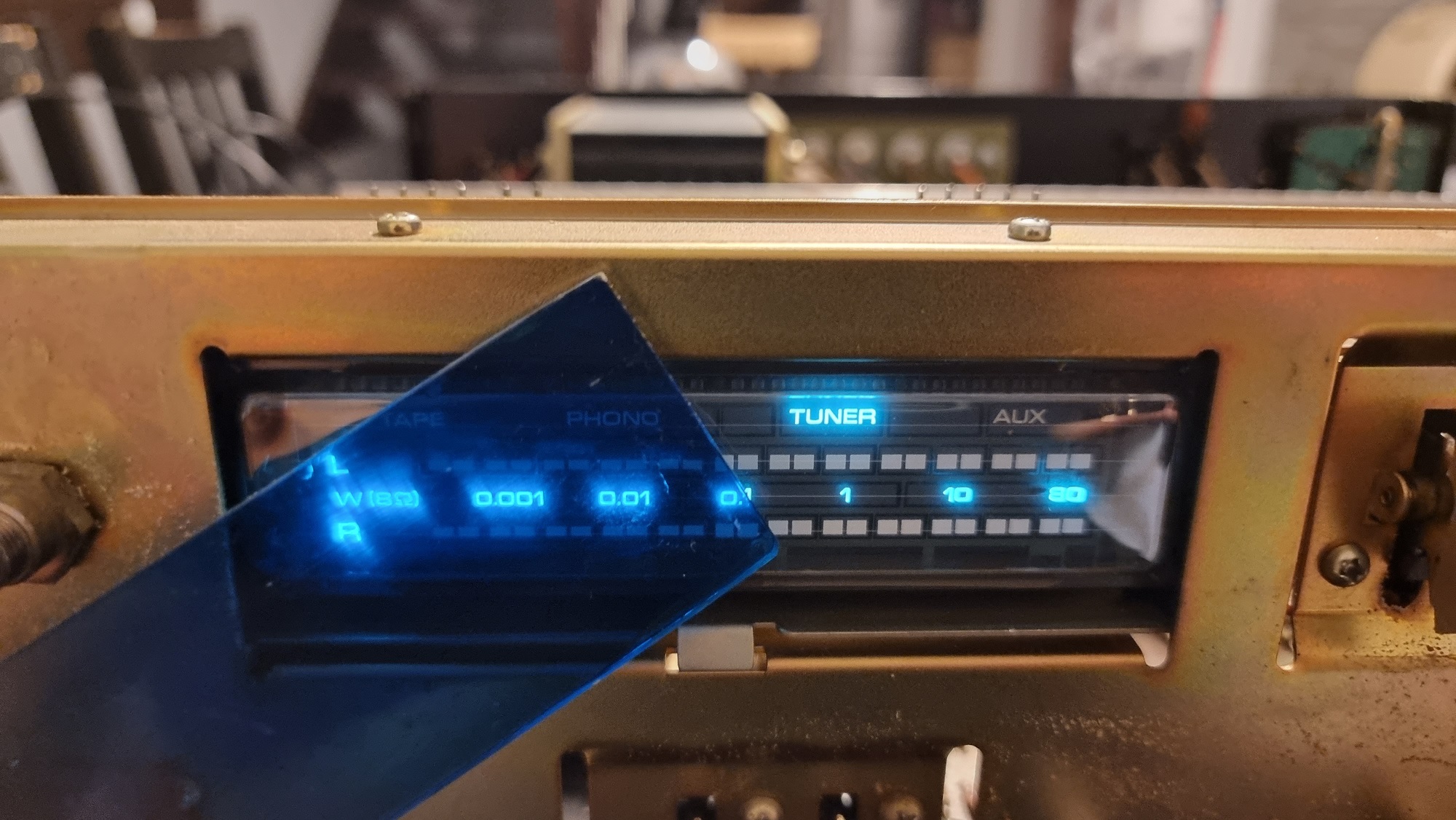

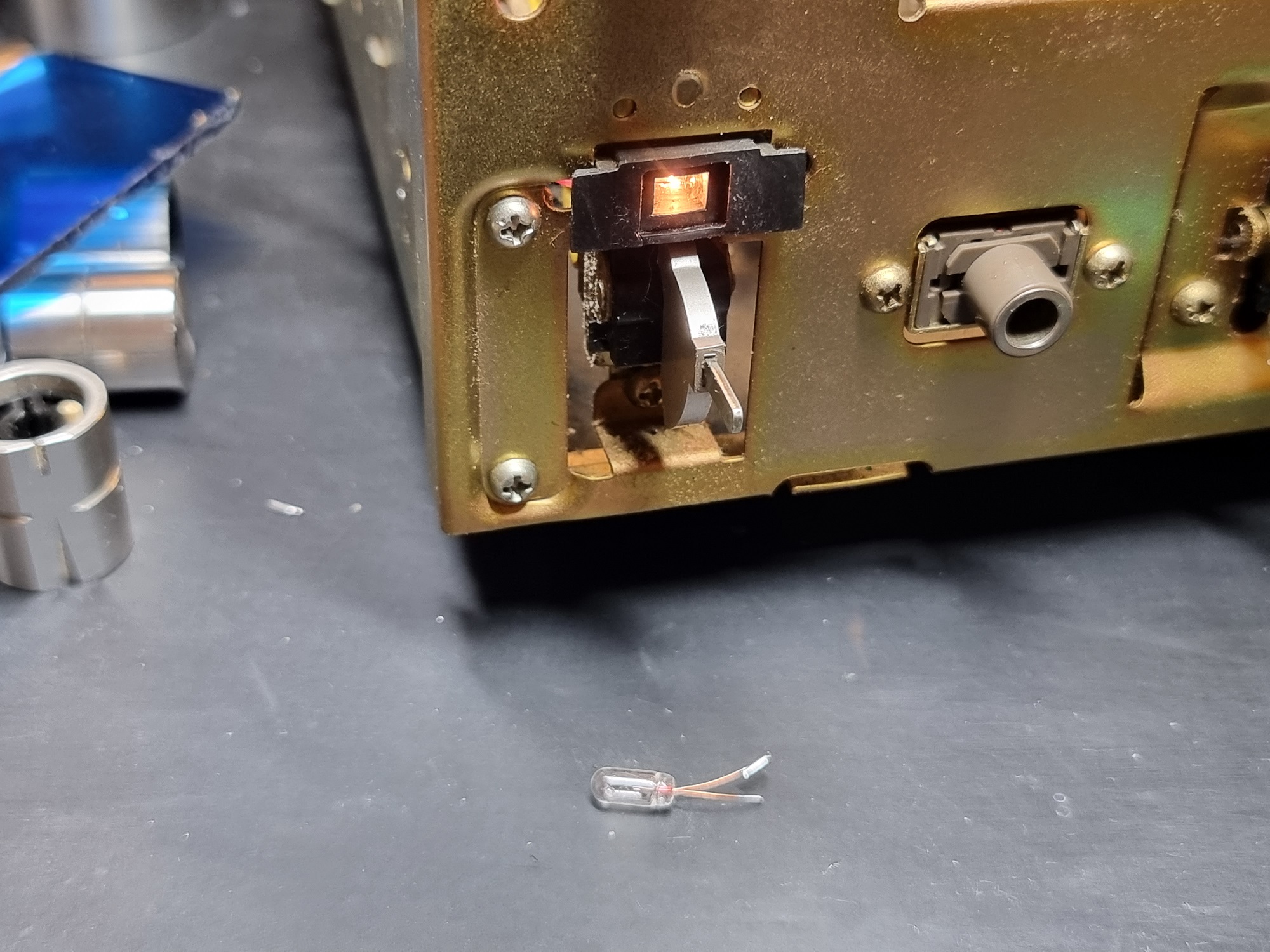

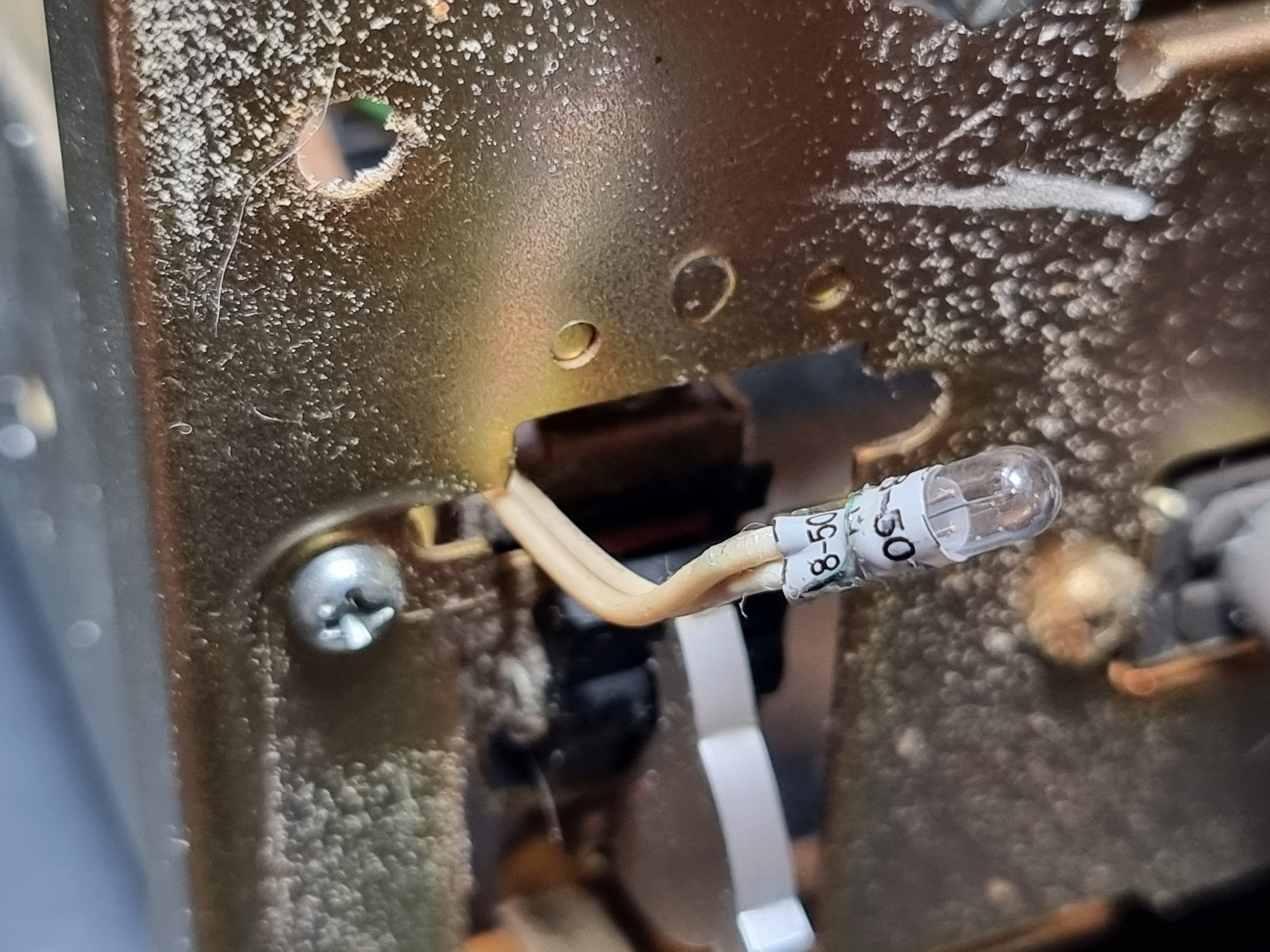

Co do Pionków, duży czeka na resztę "przydasiek" a mały...
Został obnażony
Przy okazji wyszło skąd BlueLine czerpie swoją niebieską moc
a wszystko to aby zmienić padniętą żarowkę
8V 50mA.
Panel oczyszczony, żarówka wymieniona
misja ukończona
Został obnażony
8V 50mA.
misja ukończona
