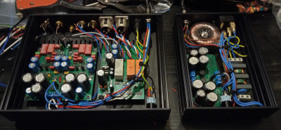

Potworek, wiem że trochę krzywo wyszły te XLR... Ręczna robota :)
Dla ułatwienia dobrze jest sobie wydrukować kartkę z środkami otworów i punktakiem solidnie nabić miejsca otworów. Dużo prościej nawet przy ręcznym wierceniu wychodzi.

ja naklejam taśmę papierową i rysuje na tym. Robiłem to wiertłem stopniowym i musiało mi jakoś zejść mimo że robiłem to na wiertarce stołowej. Po prostu nie wyszło :)

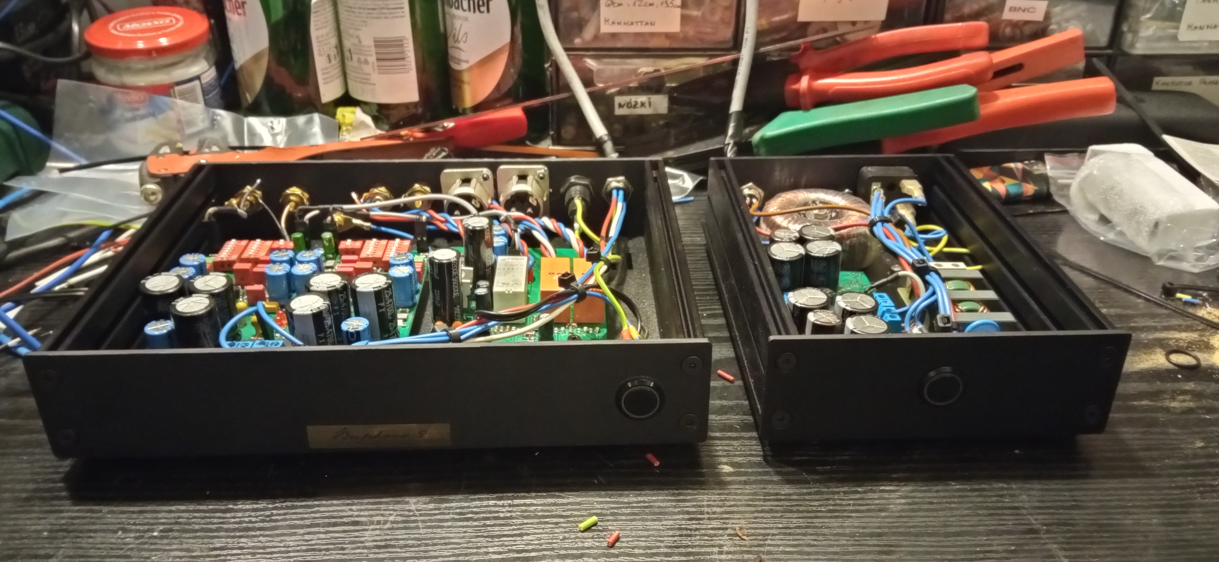

Jeszcze chwilę... niestety jestem jełop i kupiłem za długie kondensatory :( zamówiłem niższe. Do tego zapomniałem o stabilizatorze do cewek przekaźników i logiki DC protect więc czekam aż przyjdzie.

Zobaczymy co będzie na nowym zasilaczu. Układ na beta testach chyba się sprawdził. Ogólnie nowego buphono już nie będzie ja już znalazłem swoje brzmienie. Teraz tylko zostało zbierać płyty i wkładki ;)

Powoli kończę testowanie całego urządzenia, Wyszły tam jakieś pierdoły na płycie wyjściowej, słucham jeszcze testy wyjścia XLR, i puszczam do ludzi.
