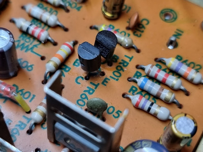

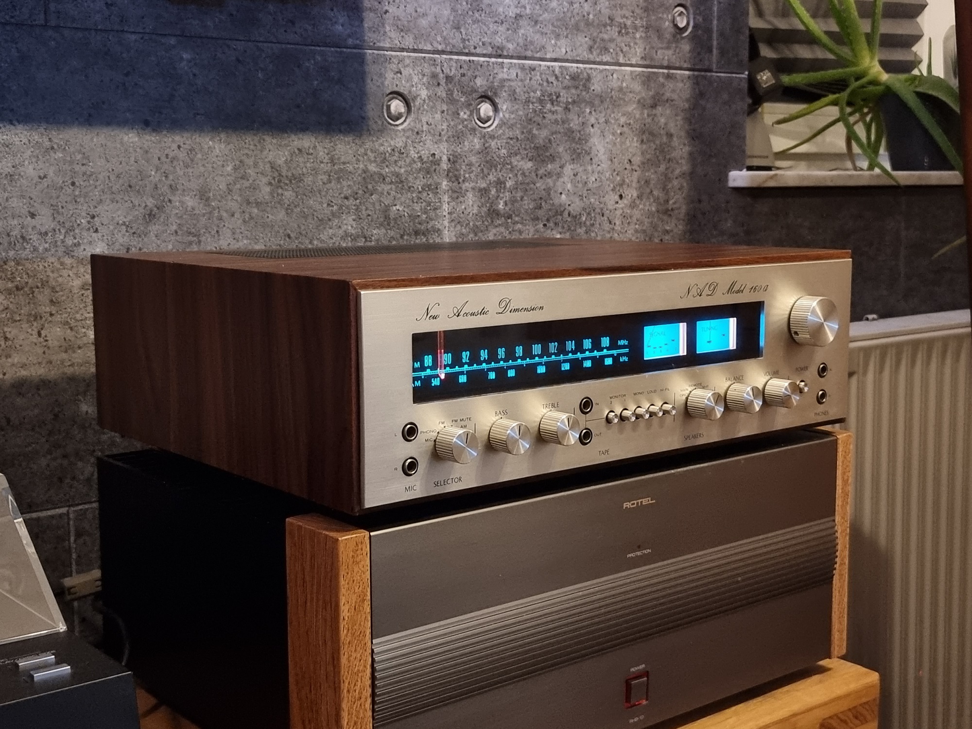

NAD skończony, miało być szybko a zajął mi jeszcze jeden wieczór.

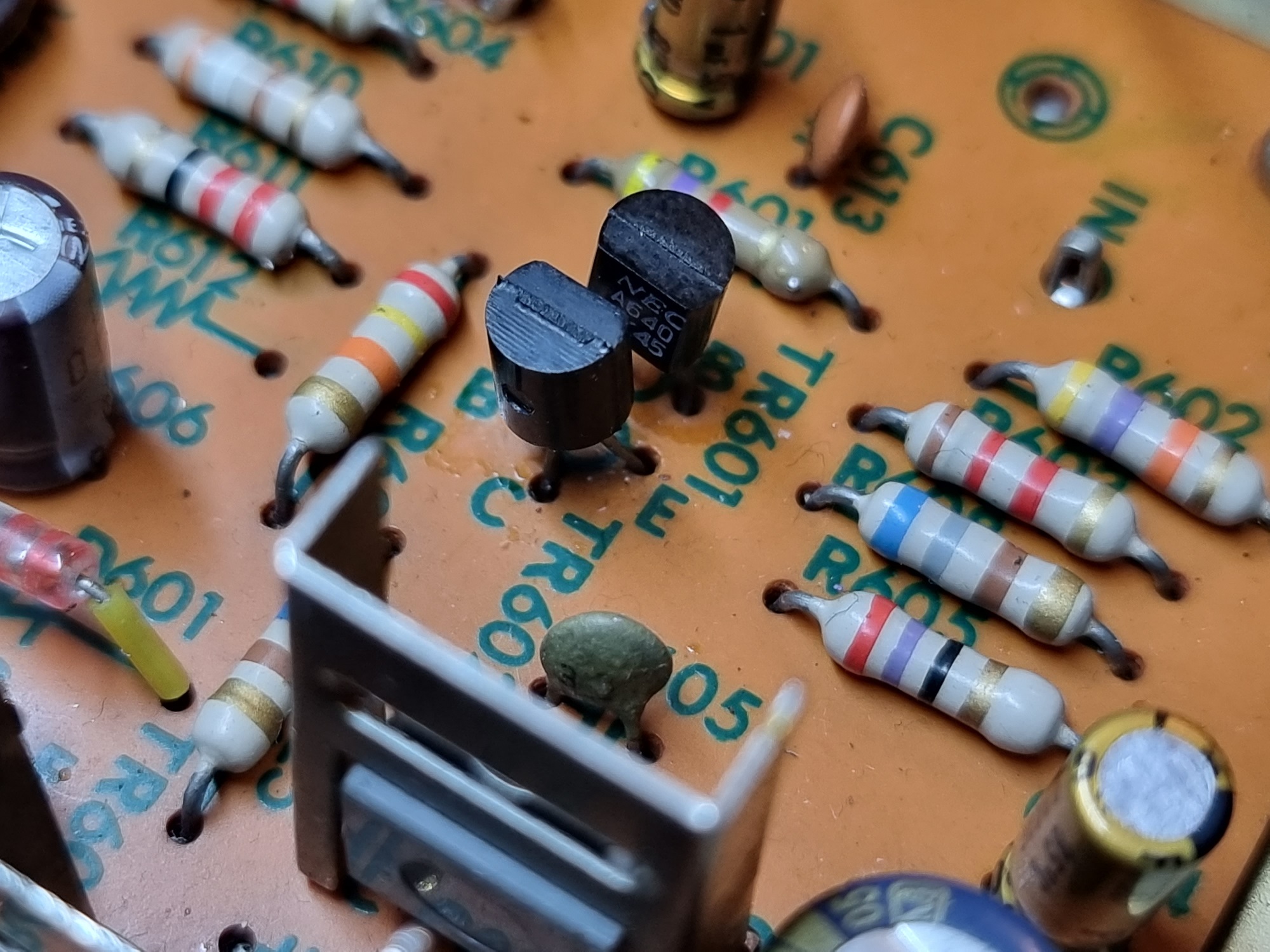

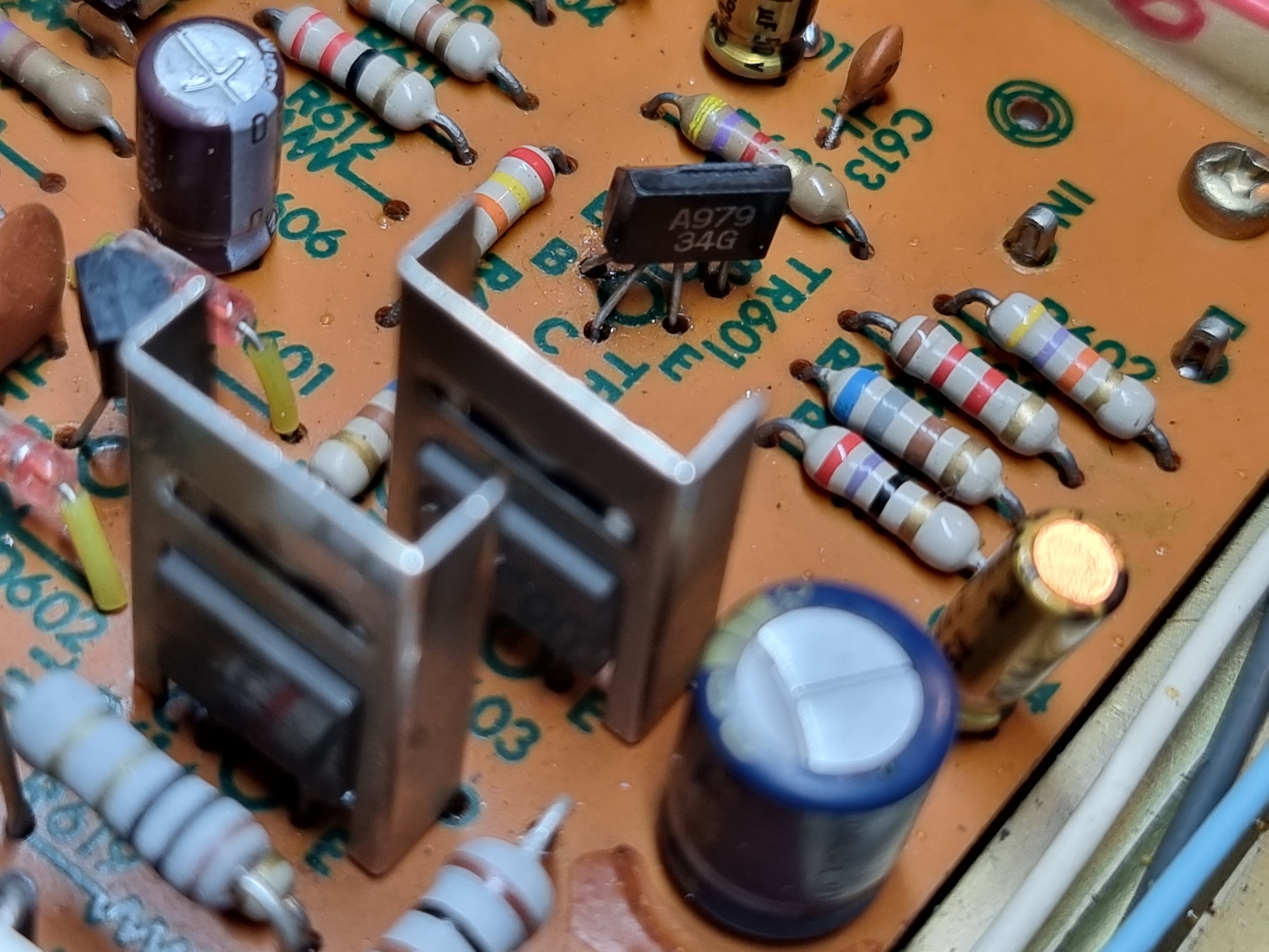

Po pierwsze DCoffset, Walczyłem z różnymi parami tranzystorów i jakoś daleki byłem od zadowolenia. W końcu zamiast pary A640
użylem odnalezione niedawno a979
i jest dobrze.

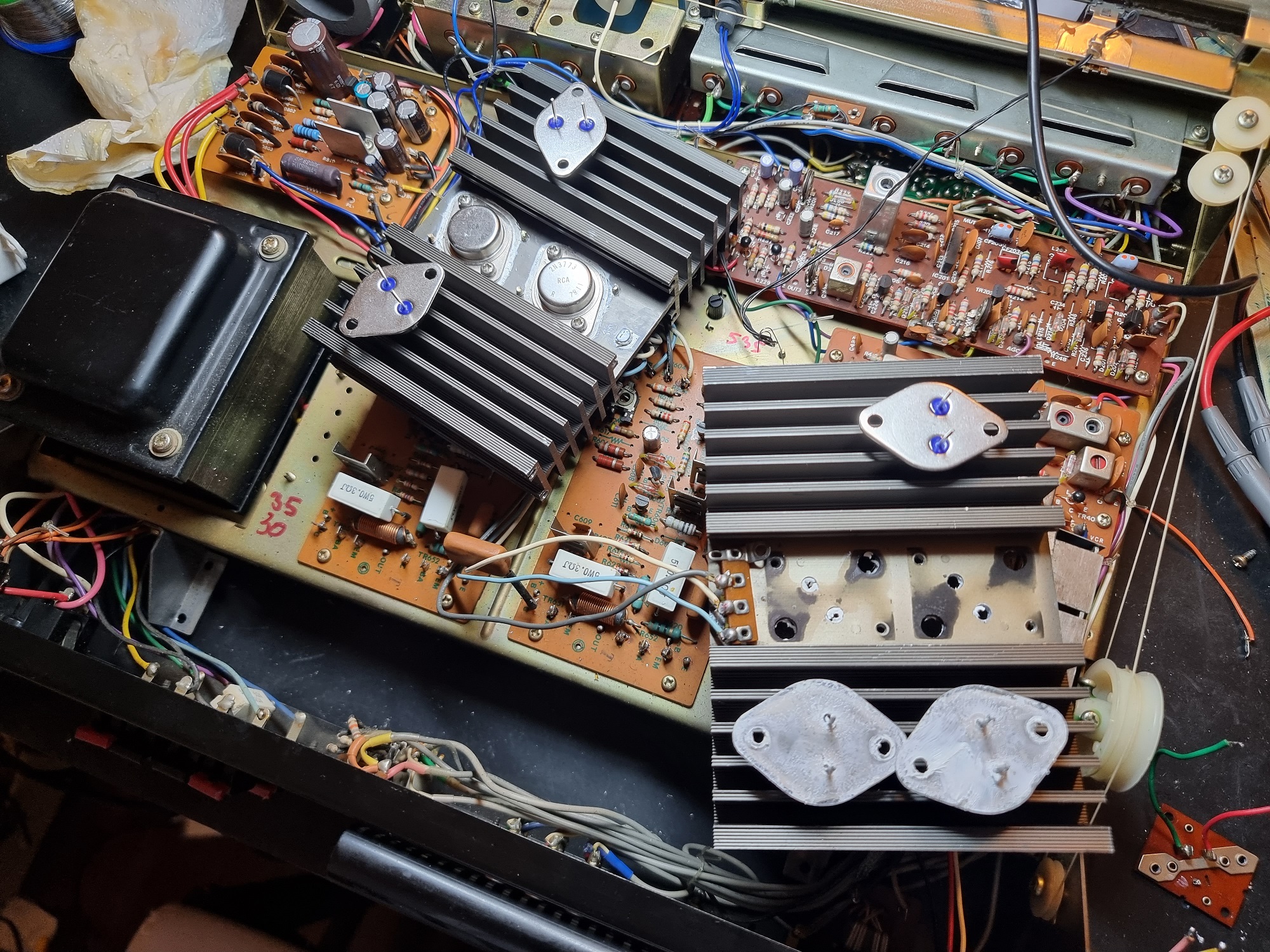

Potem jakoś spojrzałem na końcówki i okazało się, że siedzą tam 2N3773, a że mam ich trochę w domu to dobrałem coś o zbliżonych parametreach bo tu wzmocnienie w nich było od 30 do 70...

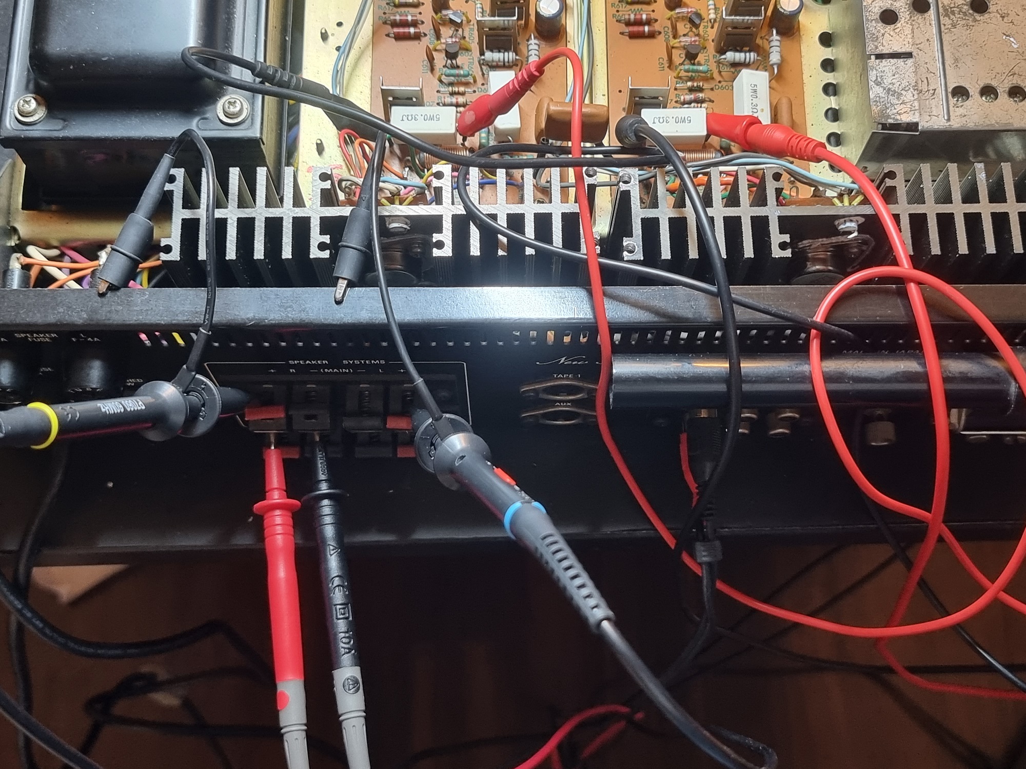

po wszystkim wygrzał się trochę podłączony jak pacjent na OIOM'ie :lol:

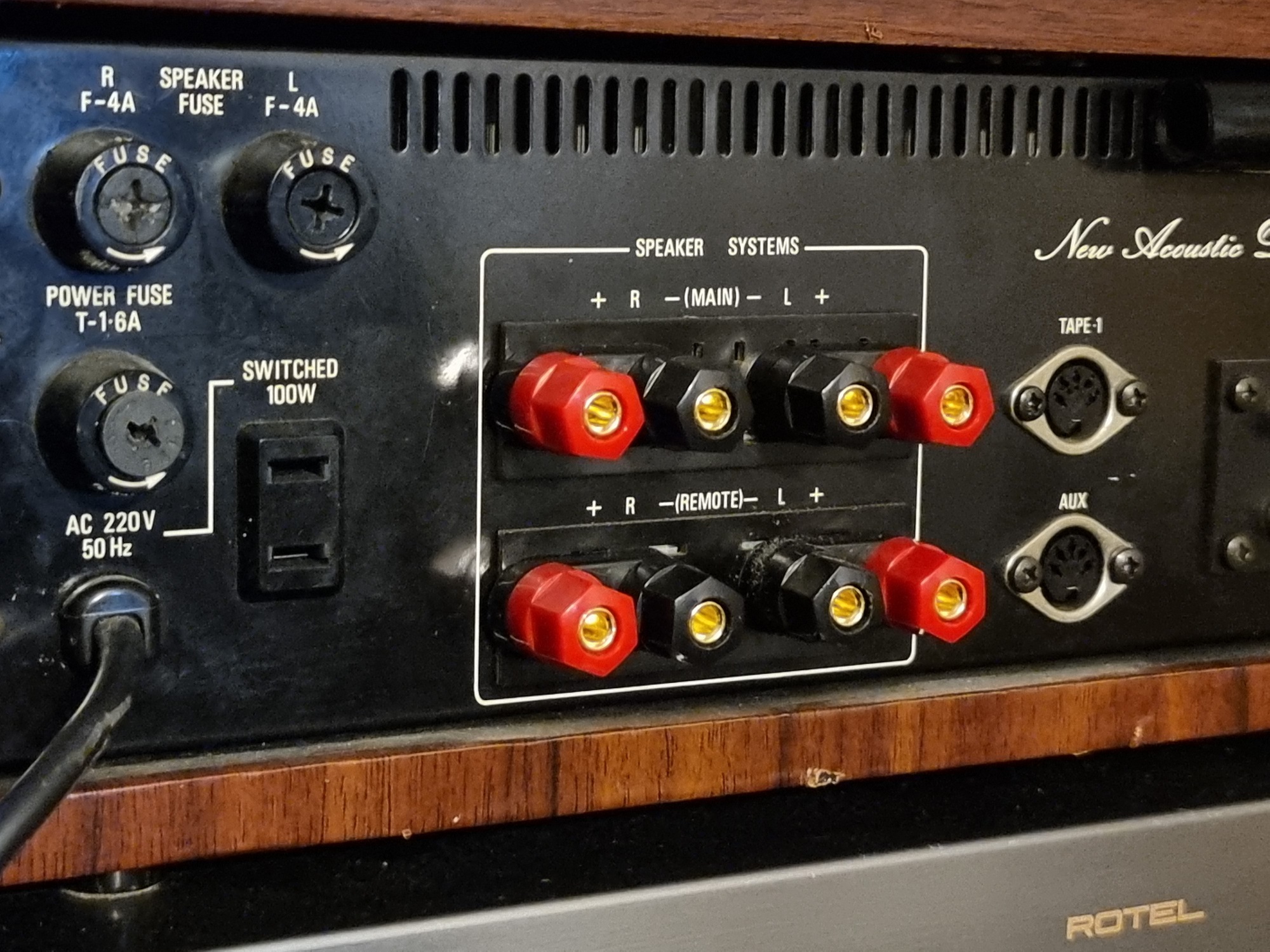

a ja przygotowałem ostatni element układanki czyli nowe gniazda.
całość poskładana gra cały wieczór dając radość.
Przy okazji, to wersja "ekskluziw" włożona w drewnianą szufladę
NIe mówiłem ale 160a na przegląd przyjechał z młodszym bratem Kenym KA-405... ale o tym w przyszłym tygodniu bo wieczorem zadzwonił telefon, a że ten nieznany numer dobijał się do mnie od wtorku to postanowiłem w końcu odebrać i zje...ać typa od paneli czy innych kredytów a tu się okazało, że klinika zaprasza na zabieg, akurat się zwolniło więc mogę być operowany 6 tygodni wcześniej :dance: tak więc do usłyszenia w przyszłym tygodniu.

Martynka pisze: ↑
01 gru 2022, 23:24
i jest dobrze.
No tak to jest, że para różnicowa najlepiej zachowuje się na wspólnym krzemie.
Ale gdybyś te A640 sprzągł termicznie byłoby lepiej.

Jaculek pisze: ↑
02 gru 2022, 07:02
sprzągł
Przy różnicy w becie rzędu 100??
Nawet na A979 gdy połówki mają rozne wzmocnienia DC offset nie wychodzi.

Martynka pisze: ↑
02 gru 2022, 07:07
AAAA! Myślałem, że udało Ci się dobrać :)

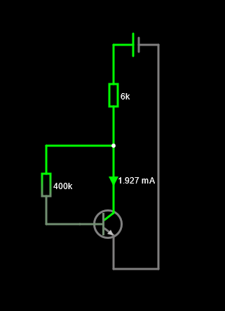

Zresztą dobieranie na betę niewiele daje. Powinno je się robić w punkcie pracy zbliżonym do rzeczywistego, a testery tranzystorów robią pomiar na mikroamperach prądu kolektora. Polecam zlutowanie prostego układziku z jakąś podstawką np. pod opampy:
i dobierać na prąd kolektora.
Rezystory i napięcie zasilania najlepiej dobierać tak, by napięcie UCE i prąd IC były zbliżone do tych w układzie.
Martynka pisze: ↑
02 gru 2022, 07:07
Wg mnie wspólnokrzemowe podwójne tranzystory, które mają istotne różnice parametrów nie nadają się na PR. Nie ma jednak tranzystorów idealnych i każdy projekt powinien uwzględniać możliwość korekty DC.

Jaculek pisze: ↑
02 gru 2022, 08:03
korekty DC
W pełni popieram.
