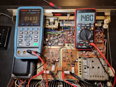

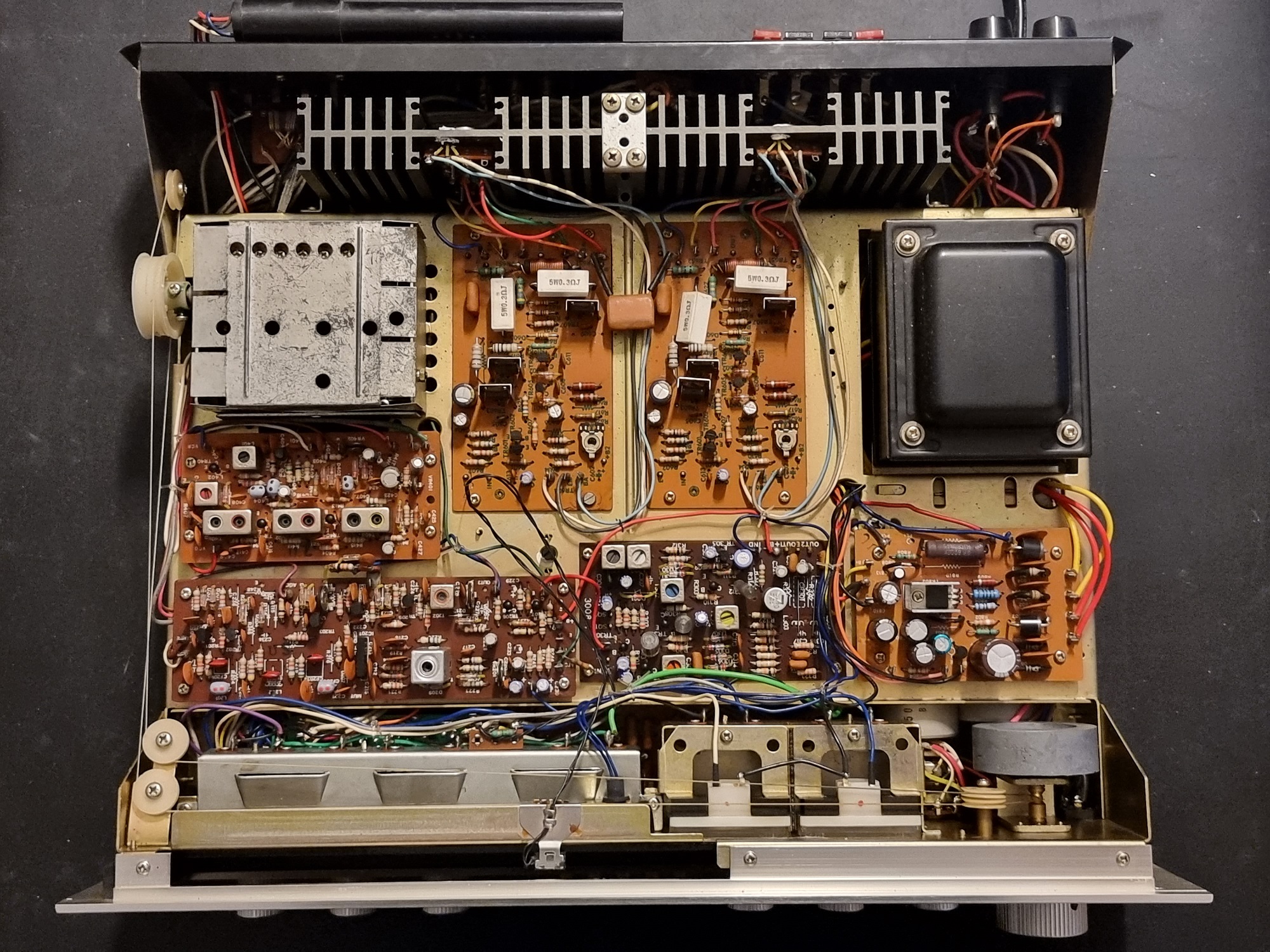

Mały BlueLine czeka jeszcze na żarówkę podświetlenia, duży czeka na potki i terminale i decyzję co do dużych czapek... więc miałem godzinkę na szybki serwis. Tym razem ofiarą padł:

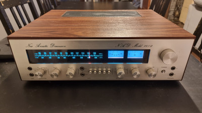

NAD160A ... nawet jak grał jak mówił właściciel to warto mieć, żeby stał i wyglądał.

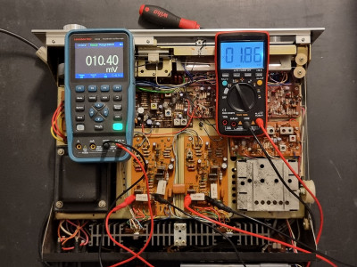

Przyjechał bo muli. Po otworzeniu i wygrzaniu pomiar na rezystorach pokazał... yyyy
Edit: na lewym kanale to nie 18mV to 1,8mV!!!
Podciągnąłem oba do ok. 15mV

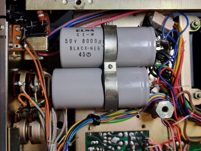

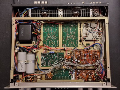

Sprawdziłem też, resztę. NAD chyba po serwisie niedawno bo pasta świeża na końcówkach i część elektrolitów wymieniona. Zajrzałem i pod spód i oczy me padły na stare ELNY.
Nominalnie 8mF ale pomiary pokazują poniżej 6mF.

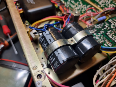

Wrzuciłem więc bez pytania 10mF w nowszym wydaniu
Wrzuciłem sprzęt w system i słucham...
Przy okazji, DCoffset sieje 60mV - 80mV. Jutro poszukam w magicznym pudełku dobranych par 2SA640 albo coś w ten deseń jak BC416 czy 560 i postaram się zbić po 50mV na stronę.
Ostatnio zmieniony 30 lis 2022, 00:54 przez Martynka, łącznie zmieniany 1 raz.

Martynka pisze:
29 lis 2022, 21:31
i słucham
a więc... Panie Michale, wywalcie to co tam macie w głównym systemie i wrzućcie tam NAD'a ;) , głośniki zniknęły jest taka przestrzeń że chu.. ho ho znaczy się, a ja wiem co to przestrzeń.
