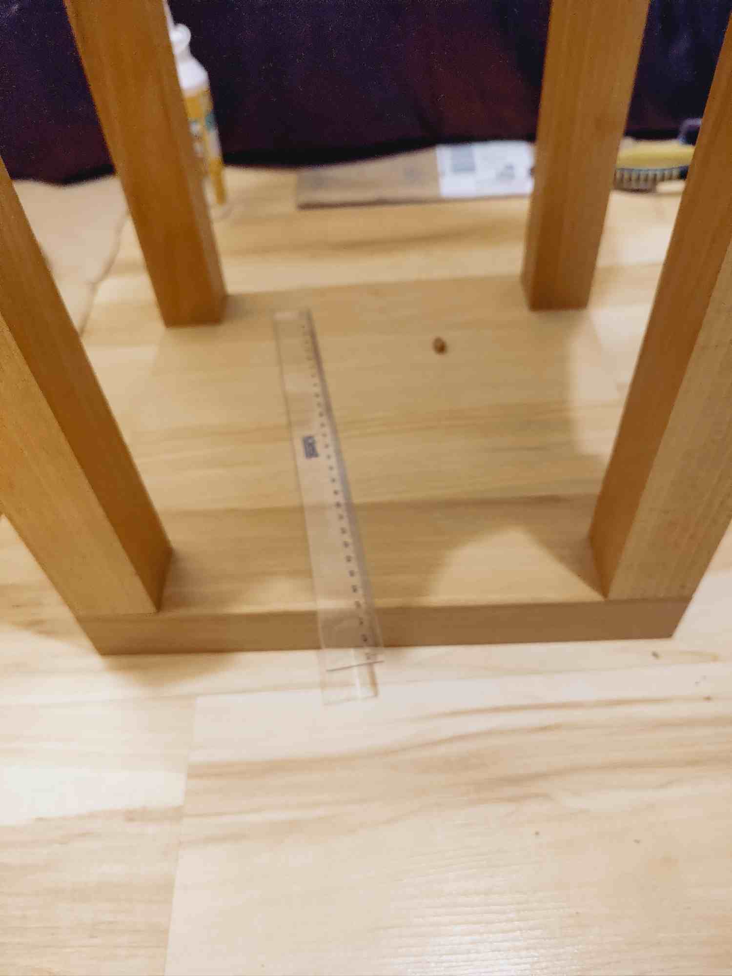

Obserwuje Twoją pracę i podziwiam za zaangażowanie i trzymam kciuki 💪 mogę Ci podpowiedzieć...jeśli robisz na jeden kołek to wystarczy narysować przekątne na "nodze" a na blacie kwadrat (w każdym rogu) o tych samych  wymiarach a później przekątne i nie potrzebne znaczki, tylko wiercić 😁
Dzieki! Tak wlasnie zrobie bo tak robilem przy wkretach i lepiej to zdawalo egzamin niz te znaczniki. Wiec wracam do tego, wiecej troche roboty ale bardziej dokladne. Te dwie nogi juz trudno bo teraz juz na srodku mam dziure.

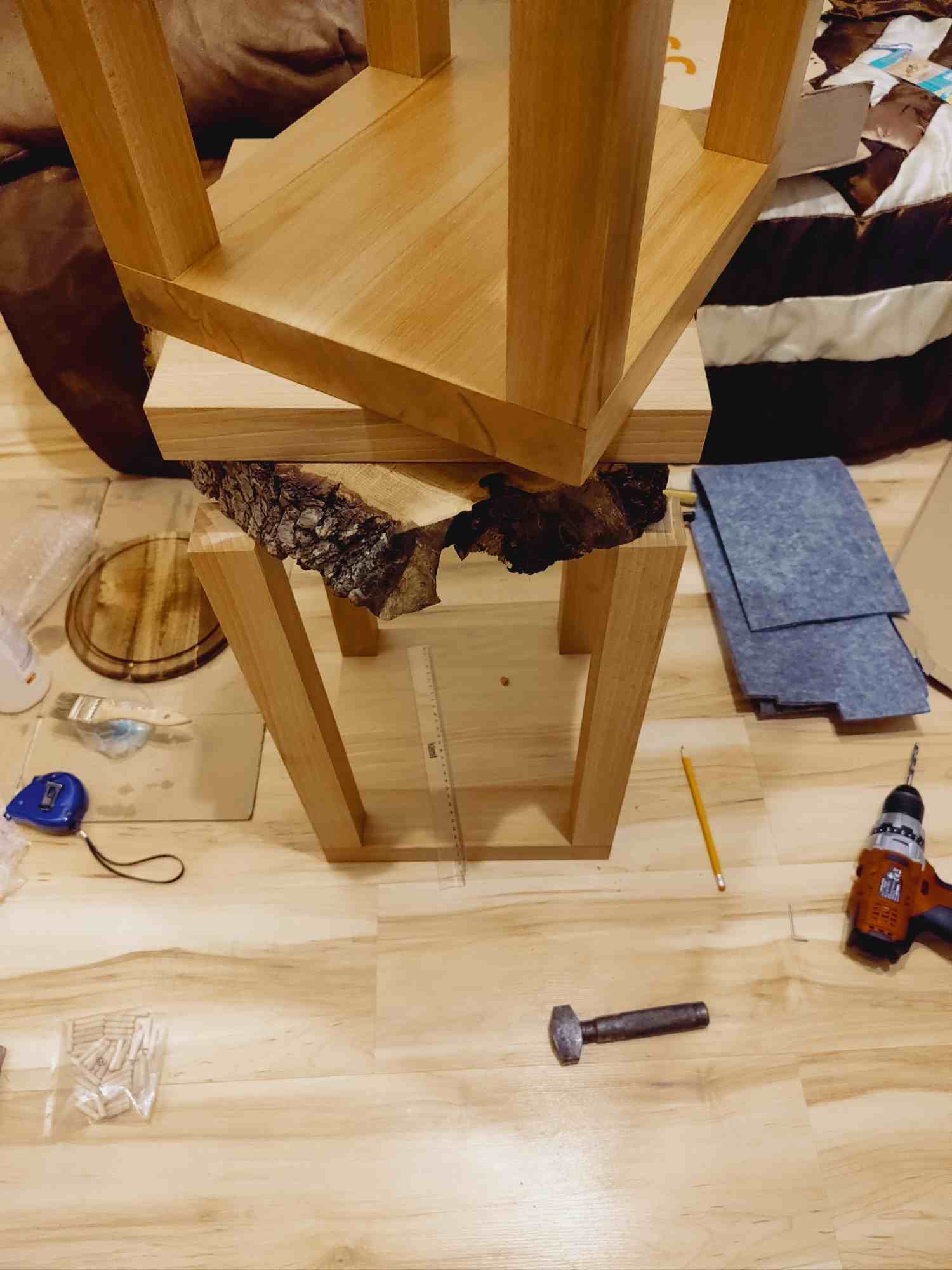

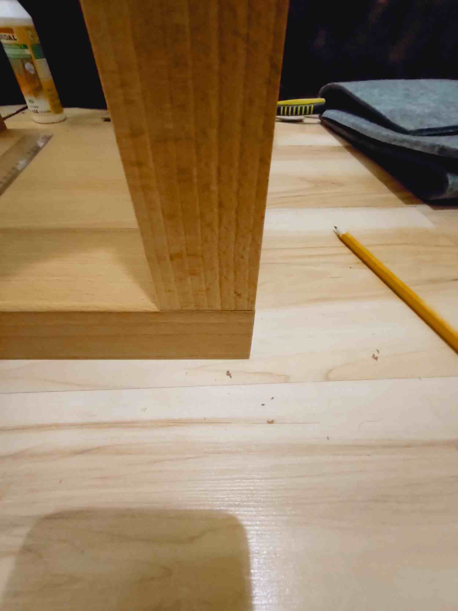

Klei się :D Powiem tak: poza pierwszym słupkiem, ktory robilem na znaczniki i wyszedl jednak nie na srodku - reszta robiona na punkt przeciecia przekątnych wyszla bardzo ok moim zdaniem. Teraz czekam az klej zlapie i bede robil gorna podstawe. Juz jestem zadowolony, biorąc pod uwage moje zdolnosci manualno-techniczne...Ale duza pomoc od Was Panowie! Za co dziekuje :clap: :clap:
Jeszcze co prawda 2 mniejsze zostaly do zlozenia no ale swieta ida, postaram sie skonczyc.

Tu nie ma wkretow, kolek i klej. Nie zaloze teraz sciskow bo musialbym to w poziomie zlapac a nie poloze tego bo mi sie rozleci...obciazylem jak moglem. Wiecej nic nie wymysle. A wlasciwie to jak sa wkrety to po co scisk :think: ?

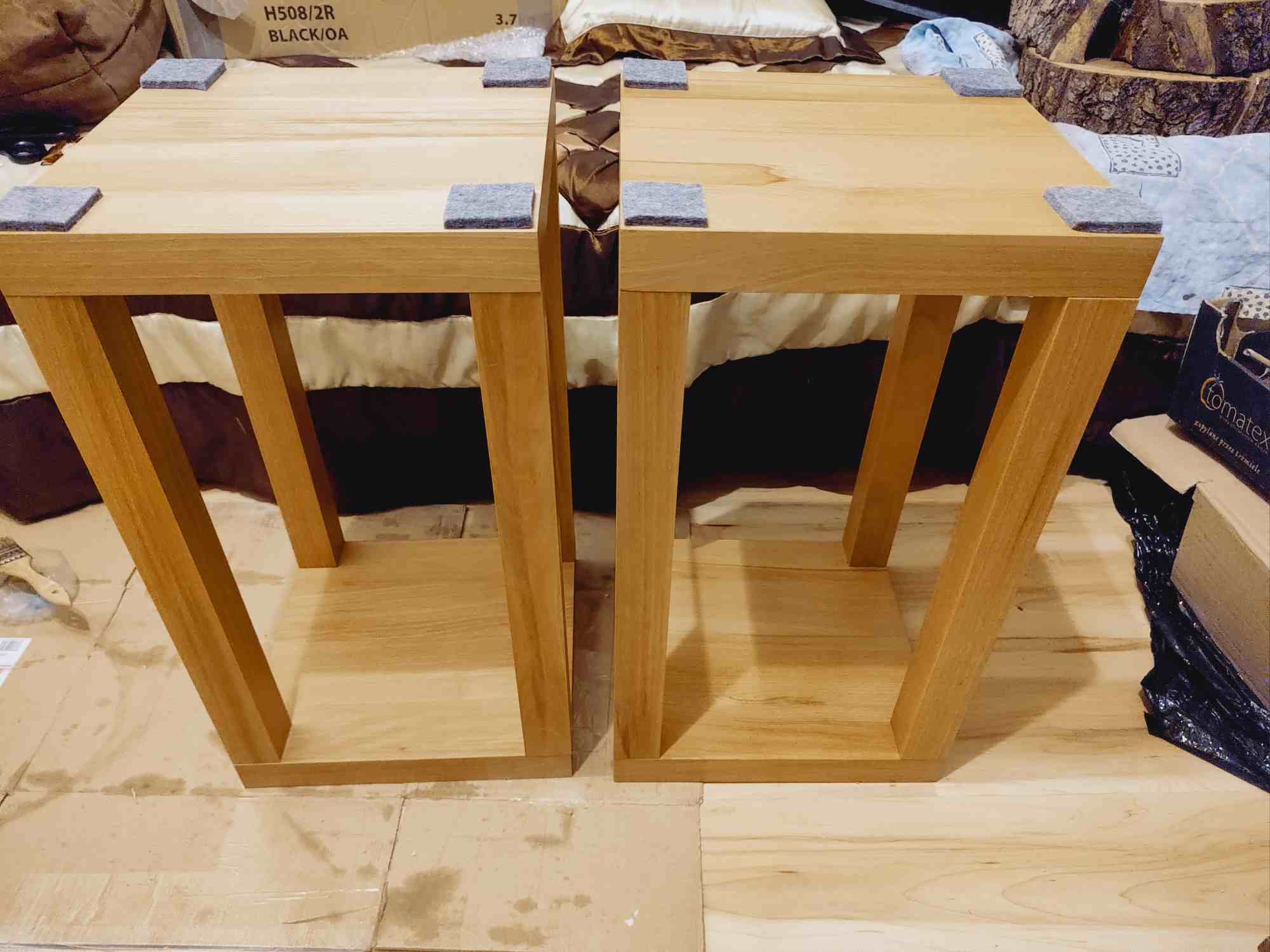

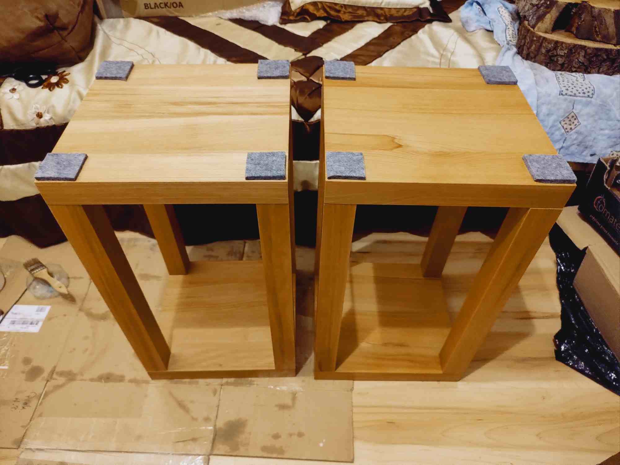

Ok, koniec epopei - co prawda mam jeszcze 2 sztuki do zrobienia ale nie będę Was już zanudzał :D . Generalnie składanie tych standów na pewno dało mi jakies doświadczenie i pojecie co z czym. Na pewno warto skrecac a nie kleić. No ale to od razu mówiliście, ja musialem dojść do tego okrężną drogą :D Zastosowanie kolkowi kleju na ostatniej prostej nie wyszlo: albo kolki za krótkie (3cm) albo klej za slaby, albo i jedno i drugie. Elementy pionowe po zastosowaniu kleju i kołków niestety sie obracały w 2 przypadkach na 4. Poza tym nie bylo to jakos super spasowane. Być moze lepszy efekt dalyby 2 kolki po przekatnej, wtedy by nie bylo mozliwosci obrotu. No ale ciezko byloby to w warunkach domowych tak nawiercic zeby dobrze i rowno spasować elementy. Finalnie i tak nawiercilem otwory i skręciłem konfirmatami. Jestem zadowolony w sumie z wykonania i końcowego efektu i z tego ze ostatecznie dociagnalem do końca a nie wypieprzylem przez okno :lol: . Dokleilem jeszcze filc na gore, co by kolumny nie staly na gołym drewnie. Zastanawiam tylko sie czy jeszcze pod spod nie podkleic, od strony podłogi. A tak to ostatecznie wygląda:

8 stron wątku = 8 nóg standów :lol:
Gratuluję finiszu :clap:

mrcnoos pisze:
20 gru 2023, 19:17
Aż strach sie bać gdybym chciał robic kolejne 2... :lol:
Dzieki za pomoc i wsparcie Marcin. I w ogole wszystkim którzy mi doradzali. Dzieki chłopaki :clap: :clap:

To już koniec :mrgreen:. Ale zleciało :lol:. Dobra robota Mawisie.

Mawis pisze:
20 gru 2023, 19:12
Mejvi Ty gigancie! Ładnie wyszły :clap:
Otrzymujesz order Złotego Ścisku. :mrgreen:

Wiem ze to nie mistrzostwo świata ale ujdzie w tłoku, dzieki!

Thx Dark! Dobrze że nie uścisk dłoni prezesa :lol: Choc on teraz tv okupuje,moze jaki program by mi ogarnął typu Mejw Słodowy :mrgreen:

Gratuluje projektu, wyszło mega, a i satysfakcji pełna  :clap:
