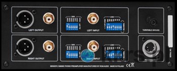

Jako przykład podam tylko że Sensor ma takie przełączniki na tylnej ściance obudowy.

Bardzo fajne rozwiązanie, tylko trzeba by zrobić obudowę 2U, może kiedyś wpadnę na jakieś fajne rozwiązanie
to podzielę się napewno

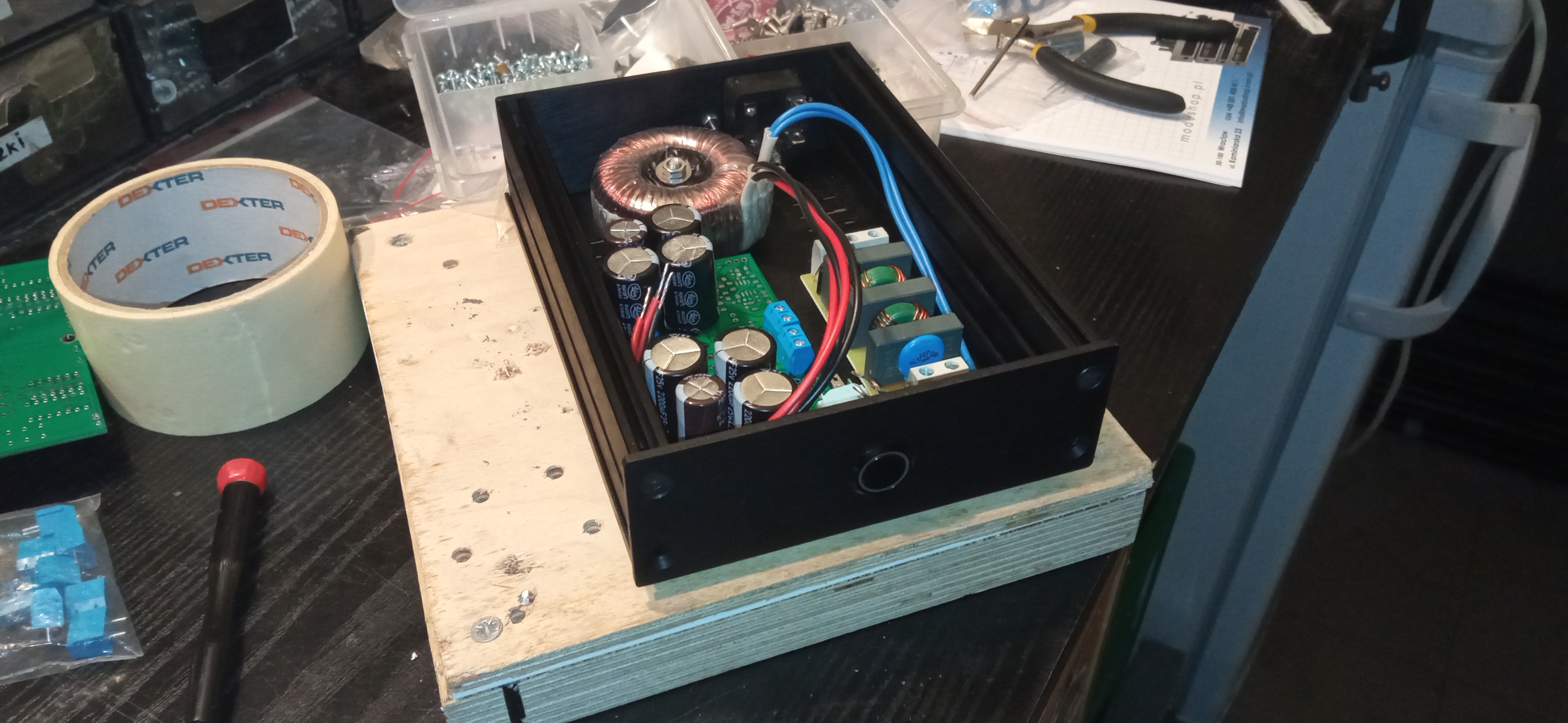

Przymiarka do opcjonalnego zewnętrznego zasilacza stalonapieciowego symetrycznego na transformatorze toroidalnym. Do testów trafią oba zasilacze, więc będzie można sobie porównać

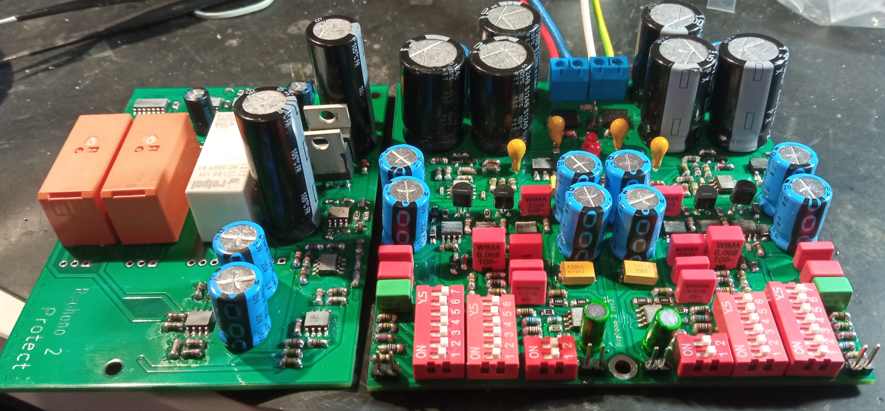

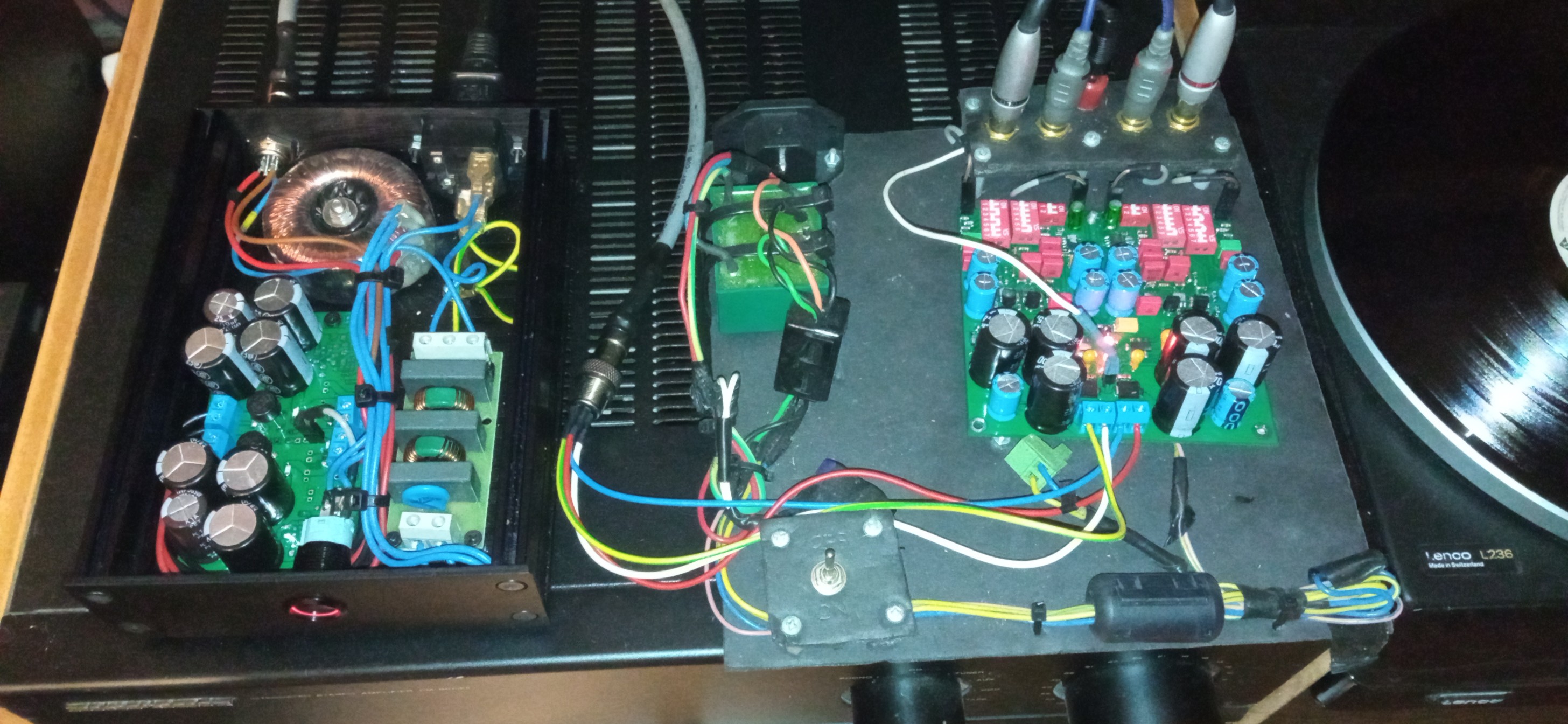

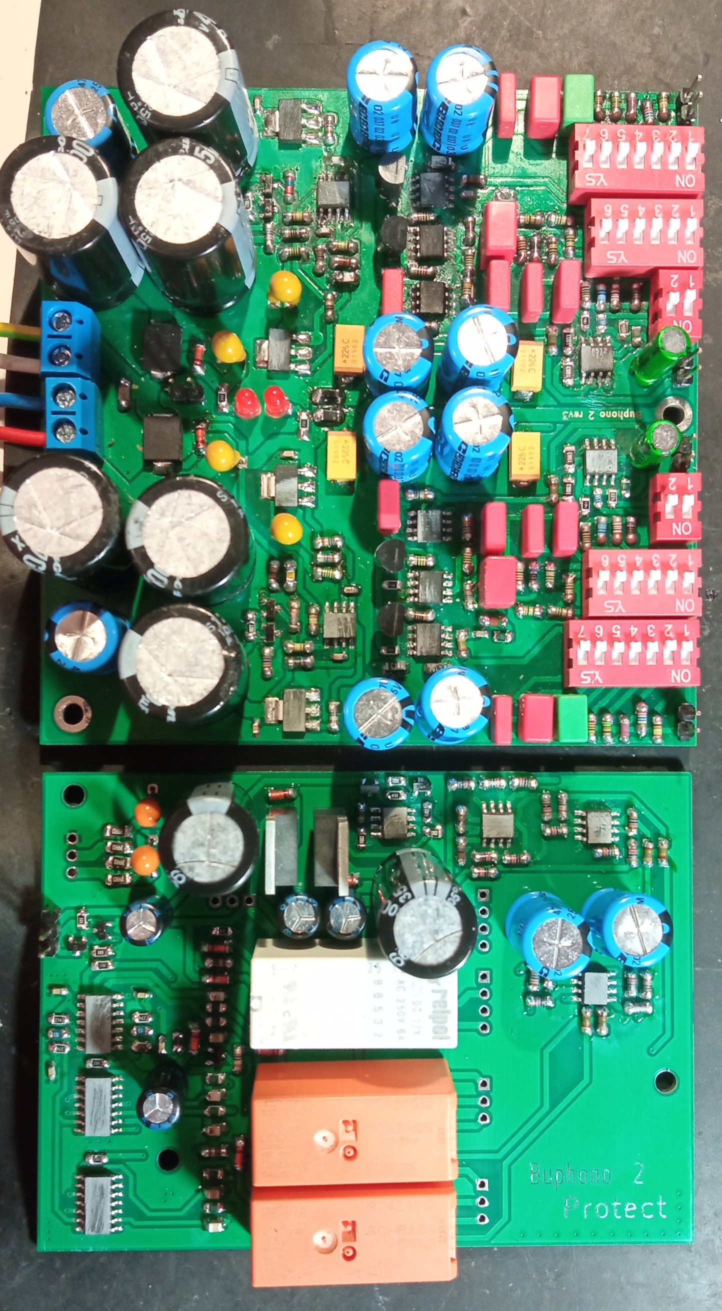

a tym czasem prace nad oficjalnym buphono 2 trwają.powstajevwersja na testy w Polskę ze wszystkim czyli zewnętrzny zasilacz symetryczny na toroidzie w obudowie i moduł umożliwiający podłączenie wyjścia XLR. Będzie również zasilacz wtyczkowy jak w wersji prototypowej dla porównania. Kilka fotek.

Dziękuje Wojtek za odpowiedź. Były na początku dwie odsłony prototypów które miały swoje za uszami, błędy poprawiłem i można powiedzieć że wychodzi teraz już wersja docelowa. Co do XLR, to jest moduł dodatkowy wymienny może być bez XLR ten moduł co był wcześniej. Były głosy że może na klasycznym zasilaczu zagrałby jeszcze lepiej więc taki zrobiłem do posłuchania na obu na testach. Sam przedwzmacniacz sie nie zmienił od tego co miałeś wpadł "tylko" zasilacz oparty na dyskretnym stabilizatorze typu śledzącego, nad którym pracowałem już jakiś czas i udało sie

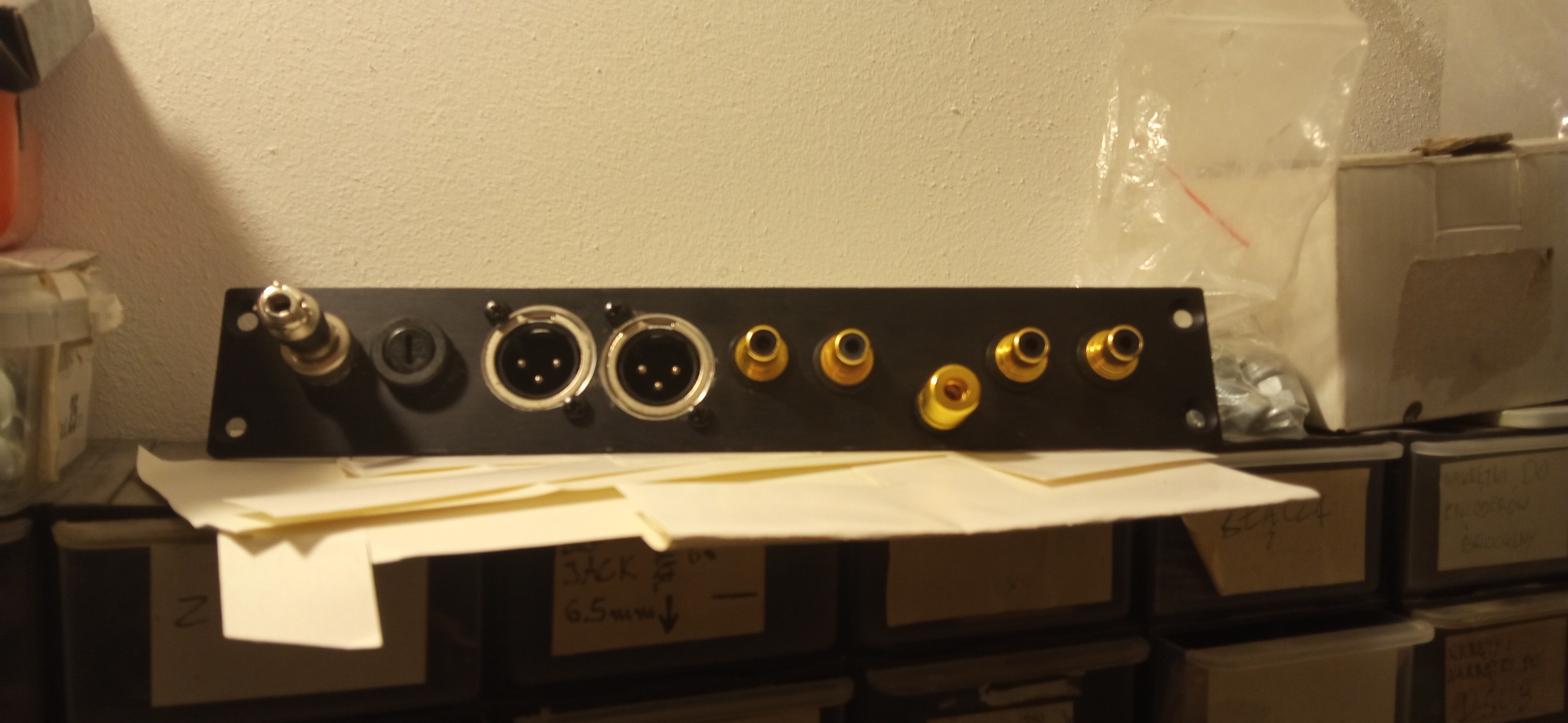

Jeszcze chwila, jeszcze momencik. Potworek, wiem że trochę krzywo wyszły te XLR... Ręczna robota
