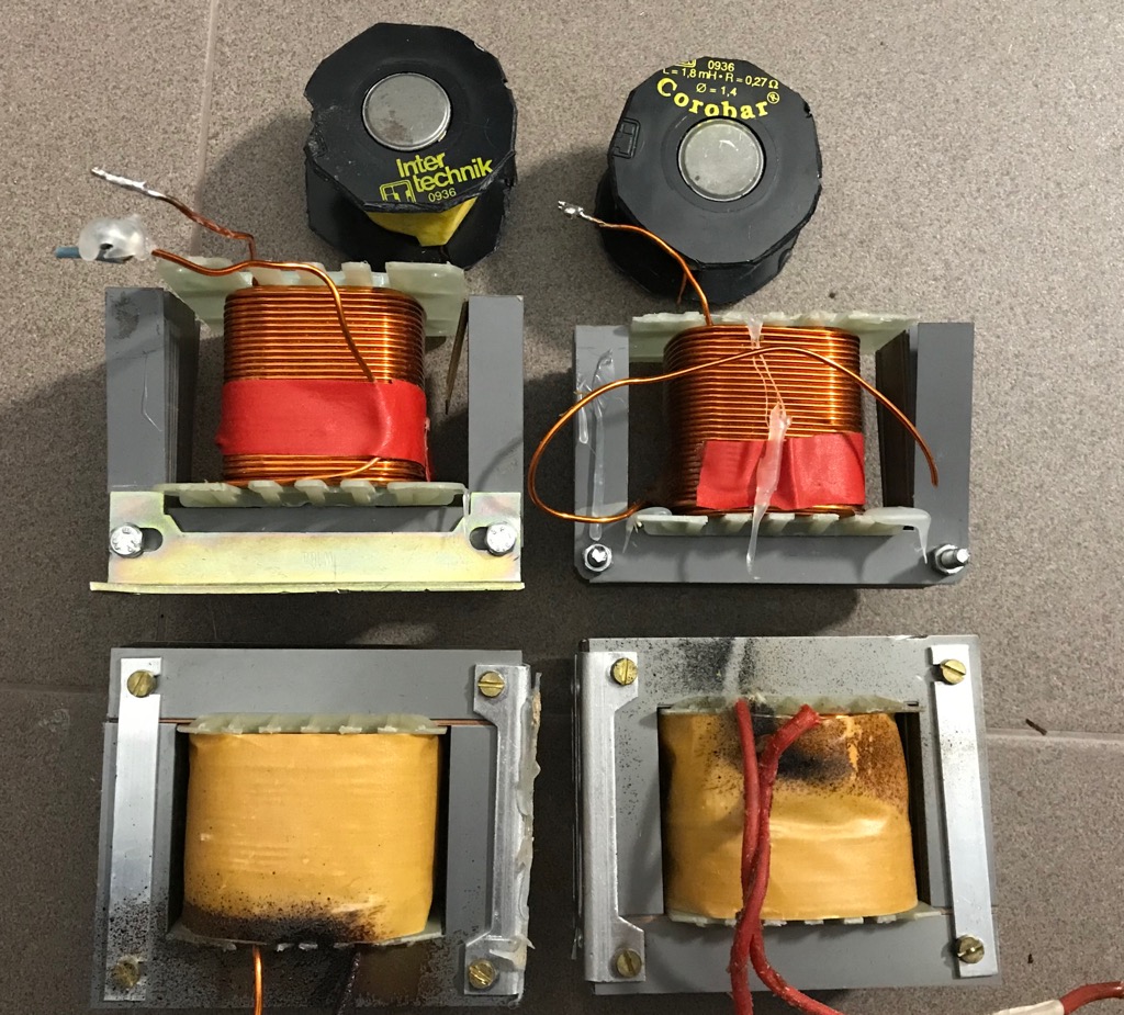

Ponieważ przyszły części z power audio,zabrałem się za drugą kolumnę.
Tu też urżnięto część rdzenia w cewce transformatorowej.
Co dziwniejsze L4 jest inna i ma wartość 1,8milihenra zamiast 0,18mH
I ta kolumna całkiem fajnie grała. Dlatego że rdzeniowa zamiast powietrznej?
Już nie dojdę. Trza robić swoją i równo wygrzewać.

Re: Odbudowa zwrotnic Quadral Titan
wysyłałeś foto Thomasowi ?
Nie ma co narzekać, w sumie paczki w ładnym stanie i prawdopodobnie zrobiłeś spory upgrade względem fabrycznych, jak sie podobają... to najważniejsze, bo będzie tylko lepiej.
