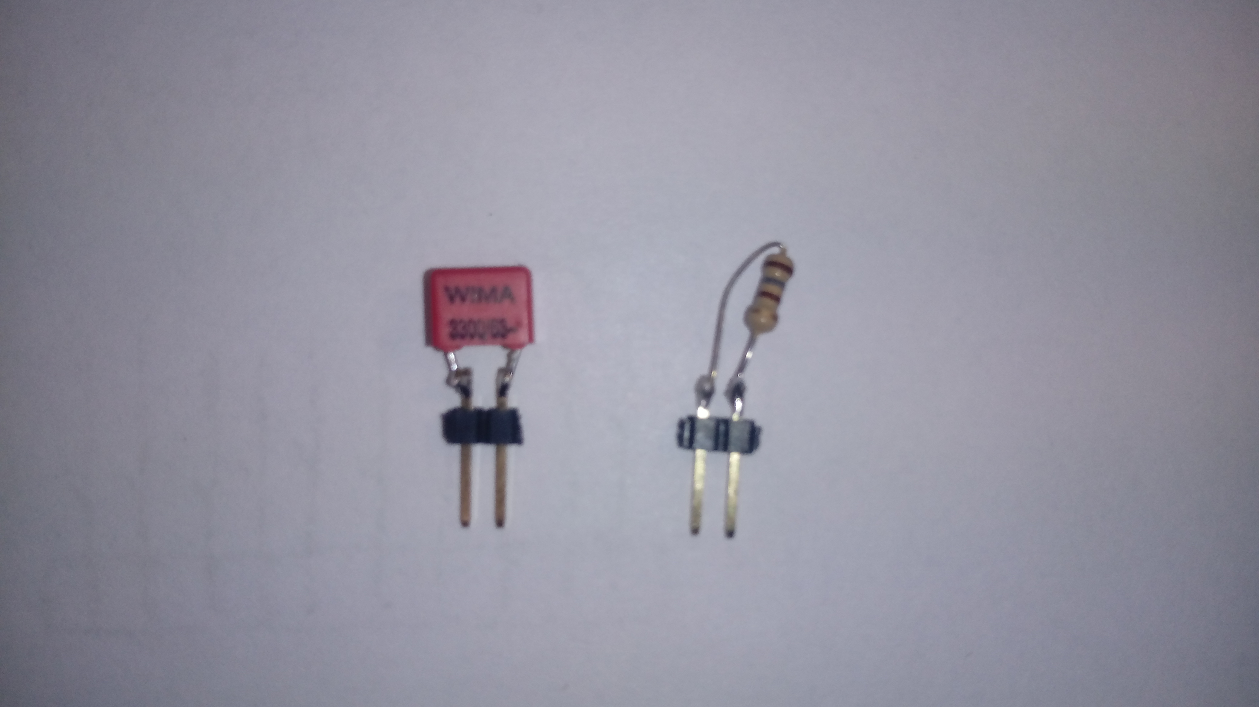

Słabo rezygnowac z czegos bo ktos moze nie byc techniczny i nie bedzie umiał wpiac dwóch drucików w dwie dziurki bo przeciez lutowac juz mu nikt nie kazde bo ja bede mogł wysyłac juz gotowe filtry jesli ktos bedzie chciał rezem z płytka/preampem. Do wersji demo dla forum zrobie zestaw jakis filtrów zeby kazdy kto bedzie chciał wypozyczyc nie bedzie musiał kupowac sobie elementów.
A jesli ktos bedzie miał wiedze taka zeby umiec włożyć dwa druciki w dwie dziurki i przylutowac drucik do drucika to moze sobie kombinowac z konfuguracjami do woli nic go nie ogranicza chce miec 100k i 150pF kupuje sobie dwa rezystory przewlekane 1% 100k i dwa kondensatory 150pF styroflex wima nie wazne jaki chce i do tego 4 goldpiny 2 pinowe zlutowuje ze soba dwie nóżki w dwa goldpiny (te elementy nie maja polaryzacji) i juz wklada w gniazda i działa, znudzi mu sie i chce miec 75k i 100pF kupuje takie elementy plus znowu nowe 4 goldpiny zlutowuje analogicznie wyjmuje poprzedni filtr wklada nowy i znowu gra, i miedzy tymi konfiguracjami moze sobie juz zaglowac do woli bez zadnego lutowania.
Tak by wygladal gotowy przykladowy filtr uzytkownika dla jednego kanalu
