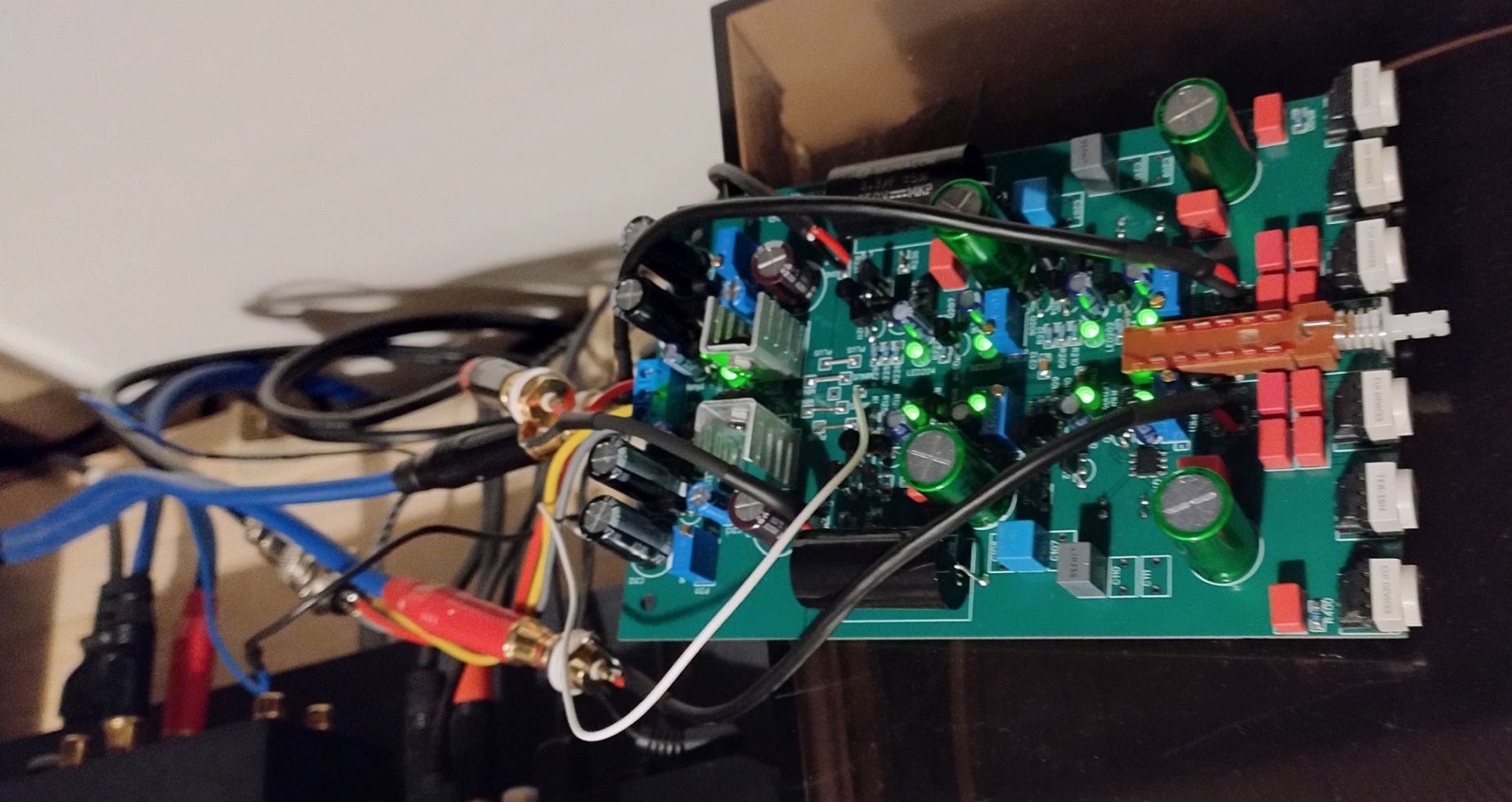

No dobra, cicho tutaj od jakiegoś czasu ale to nie oznacza, że nic się nie dzieje. Projekt pod tytułem PreamP DP osiągnął kolejny etap (ostatni? :think: )

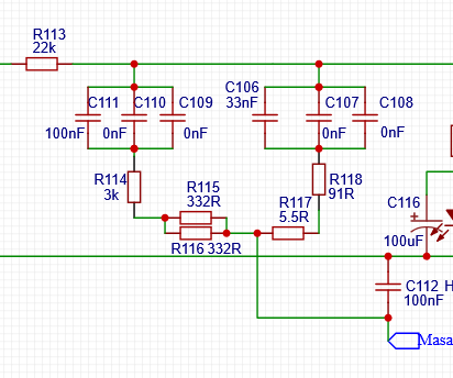

Do tej pory nie stosowałem na wyjściu stopni wzmacniających wtórników, wychodząc z założenia, że wzmocnienie prądowe na wspólnym źródle mosfeta jest wystarczające.Z symulacji wychodziło, że ostatnia wersja, z kondensatorami blokującymi DC w pętli USZ ma niewielką odchyłkę od idealnej krzywej RIAA (rzędu 0,1-0,2dB) w zakresie niższych częstotliwości. Postanowiłem sprawdzić, czy dodanie tych paru elementów nie wpłynie korzystnie na pracę PreamPa. Po dodaniu wtórnika charakterystyka pokryła się ze wzorcem idealnie, więc dodałem go do projektu w obydwu stopniach. Przy okazji przeprojektowałem sam filtr charakterystyki RIAA. Dodałem drugie zero na 50kHz (3,15us) i dopasowałem filtr pod kątem łatwego doboru kondensatorów kosztem większej żonglerki rezystorami. Wyszło zgrabnie:
W projekcie PCB zwiększyłem odstępy między nastawnikami kodu ustawiającymi obciążenie wkładki, dzięki czemu na front panelu jest więcej miejsca na opisy i można spokojnie użyć większych pokręteł.
Płytki przyjechały, zlutowałem, podłączyłem na pająka:
I zagrał. I to zagrał ładnie. Ja jestem zadowolony, zobaczymy jak zamawiający :D

Wyszło zgrabnie:
Tak. Kondensatorom od C107 do C110 obcięło cyfry z przodu i wyszło po "0nF"...
Chyba, że to tajny patent Naczelnego i nie ujawnia szczegółów... :morda:

pavlos pisze: ↑
dzisiaj, 09:35
To nie jest tajny patent. To puste miejsce (vide zdjęcie) gdyby był problem z pojemnością kondensatora z powodu rozrzutu produkcyjnego. Dzięki temu mogę dodać trochę pojemności

Jaculek pisze: ↑
53 min temu
:doh: Oczywiście!
Laik-teoretyk by na to nie wpadł... No bo trzeba przewalić we własnych rękach ileś projektów na PCB, tysiące komponentów przebadać, by tak się zabezpieczyć...
