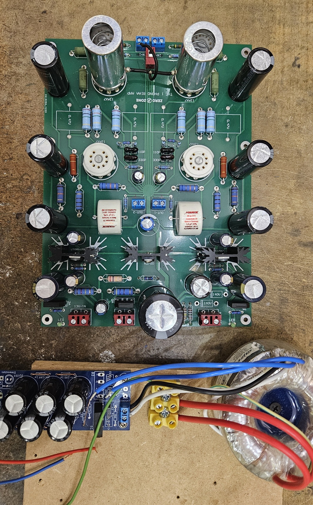

3. Sprzątanie szuflad... Znaleziony pcb ear834 Zhiliaudio... Od razu :idea: budujemy bo mam tylko jeden... Czytałem dobre opinie więc czemu nie uzupełnić stajenki w kolejny dla porównania :?:
4. Przegląd schematów :doh: każdy inny :pray:
5. Co dziś znalazłem przy porządkach to wlutowałem...
6. Szukam części
7. Już mi się rodzą pytania...
Cdn...

Schemat tej płytki jest taki.
Jak przełamiesz to ZTCP trzeba zwrócić uwagę na wszystkie połączenia masy.
Rezystory nawet te wysokoomowe czy w siatkach lepiej większego gabarytu, mocy ze 2 W, raczej typy metalizowane.
Obudowa najlepiej stalowa, transformator jak najdalej od płytki za przegrodą albo na wierzchu w kubku.
Wszystkie kable od strony AC skręcone parami.
Im więcej powietrza pomiędzy zasilaniem i włącznikiem sieciowym a układem tym lepiej.
Jeden wspólny punkt masy

Polecam tą stronę, wszystko opisane z różnymi wariantami, sam składałem, grał pięknie.
https://www.lencoheaven.net/forum/index ... ic=26658.0

Dzięki, Taki też mam i tak to poskładam bez modyfikacji na V3 lencoheaven, dam większe kondy zasilacza, w żarzeniu 3x10.000uf, główne za prostownikiem 2x220uf, rezystor w RIAA mam 750k, na razie nie łamie pcb, jakie lampy? JJ Ecc83mg, czy coś innego? JJ E83CC?

Wybór padł... V1 v2 e83cc v3 ecc83... Pomiedzy v1 v2 bedzie 0.15uf mundorfa.... Czekam na resztę cześci z banzai music berlin i szkło z lampy elektronowe kielce
Na bibułe wejdzie

... dam większe kondy zasilacza, w żarzeniu 3x10.000uf,
Raczej nie ma takiej potrzeby. Z ciekawości podłączyłem kiedyś zasilanie żarzenia z akumulatora.
Żadnej różnicy nie zauważyłem.

Aparatura złożona, Poszły napięcia, nic się nie pali nic nie wybuchło. Do wymiany transformator bo ten założyłem na chwilę, ewentualnie do regulacji zenerki HV bo mam 300v w punkcie 285v, w sumie to 300v nie tragedia, moze zostanie,
Jak odkręcę piec to coś tam brumi chyba 100hz, może ekranowane trafo pomoże, przy normalnym graniu jest ok, generalnie, jasno, czysto i klarownie, fajnie słychać... Nie czepiać sie "kondonów" i pojemności w żarzeniu przy tym wzmocnieniu... Były "czapki" 10tys to wykorzystałem... Coś tam pomierzę jak ogarnę trafo

Ja musiałem ekranować pierwszą lampę, bo wszystko zbierała. Znaczy się wszystkie mają ekran, ale ta pierwsza , to wszystko, co możliwe ściągała.

Kable wejściowe lepiej dać ekranowane, to nie jest układ z symetrycznym wejściem.
Zwiększenie dużo ponad miarę pojemności filtru zasilacza bywa, że działa w stronę odwrotną od zamierzonej. Może zwiększyć się wartość szczytowa przy jednoczesnym skróceniu czasu prądu który je ładuje z transformatora. Przez co zakłócenia generowane się zwiększają. Ale to trzeba by dokładniej zbadać, jak w każdym wypadku.
Nie widzę gdzie jest punkt wspólny masy z obudową, z tego co pamiętam na tej wersji płytki musiałem się zastanawiać by było dobrze ale nie pamiętam efektów.
To dość mała obudowa i trafo dobrze by było umieścić za przegrodą. No ale poziom modyfikacji zależy od tego czy przeszkadza i nie ma co przesadzać.

W pierwszej konstrukcji preHiraga mam trafo pod kubkiem, płytka pre za kurtyną i ekrany na lampach i jest absolutna cisza, także coś będę dłubał "po nocach" żeby to poprawić... Dobrego odbioru :violin:
