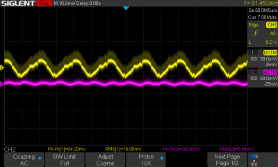

Wyjołem lampy mocy, już za kondensatorem sprzęgającym widać niezły bajzel, zasilacz anodowy do przeglądu

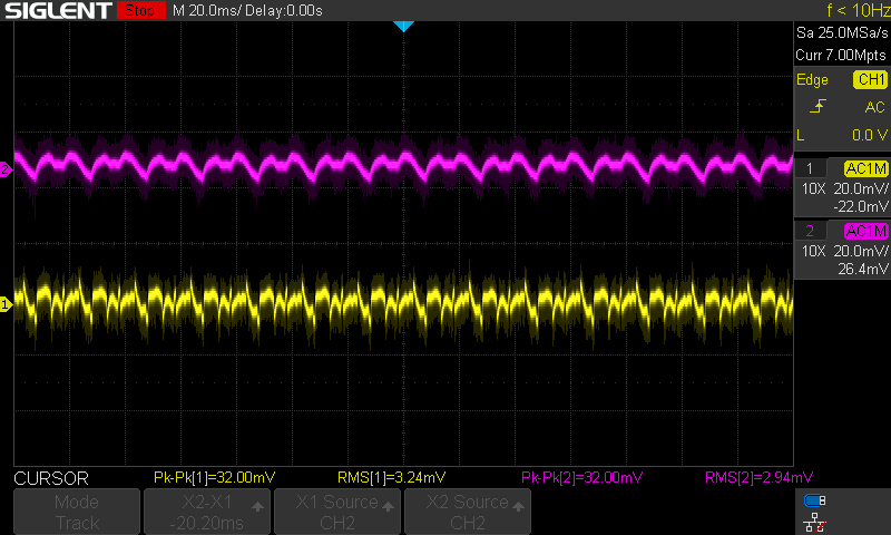

tak wygląda przy zwartych wejściach, generator wyłączony

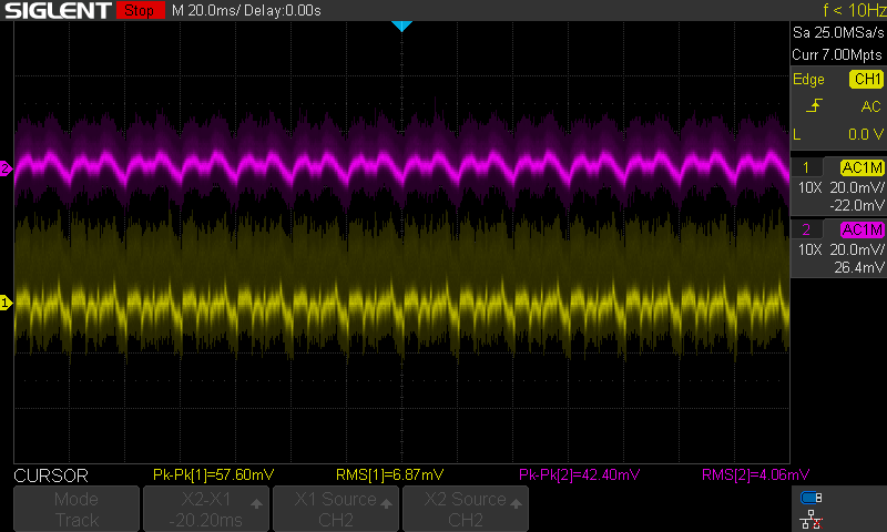

wystarczy że włączę gen i już jest duszek

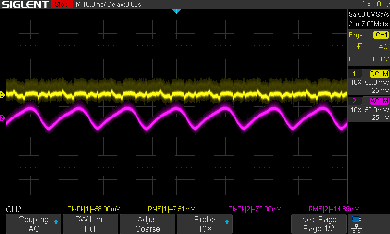

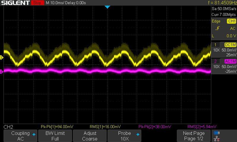

ale jest jeszcze niespodzianka, przyszła para 6sn7eh, musiałem przetestować :shock: po czym zamieniłem lampy miejscami... i co reklamować ? jakaś upływność żarnik-katoda czy jaki diabeł :evil:
