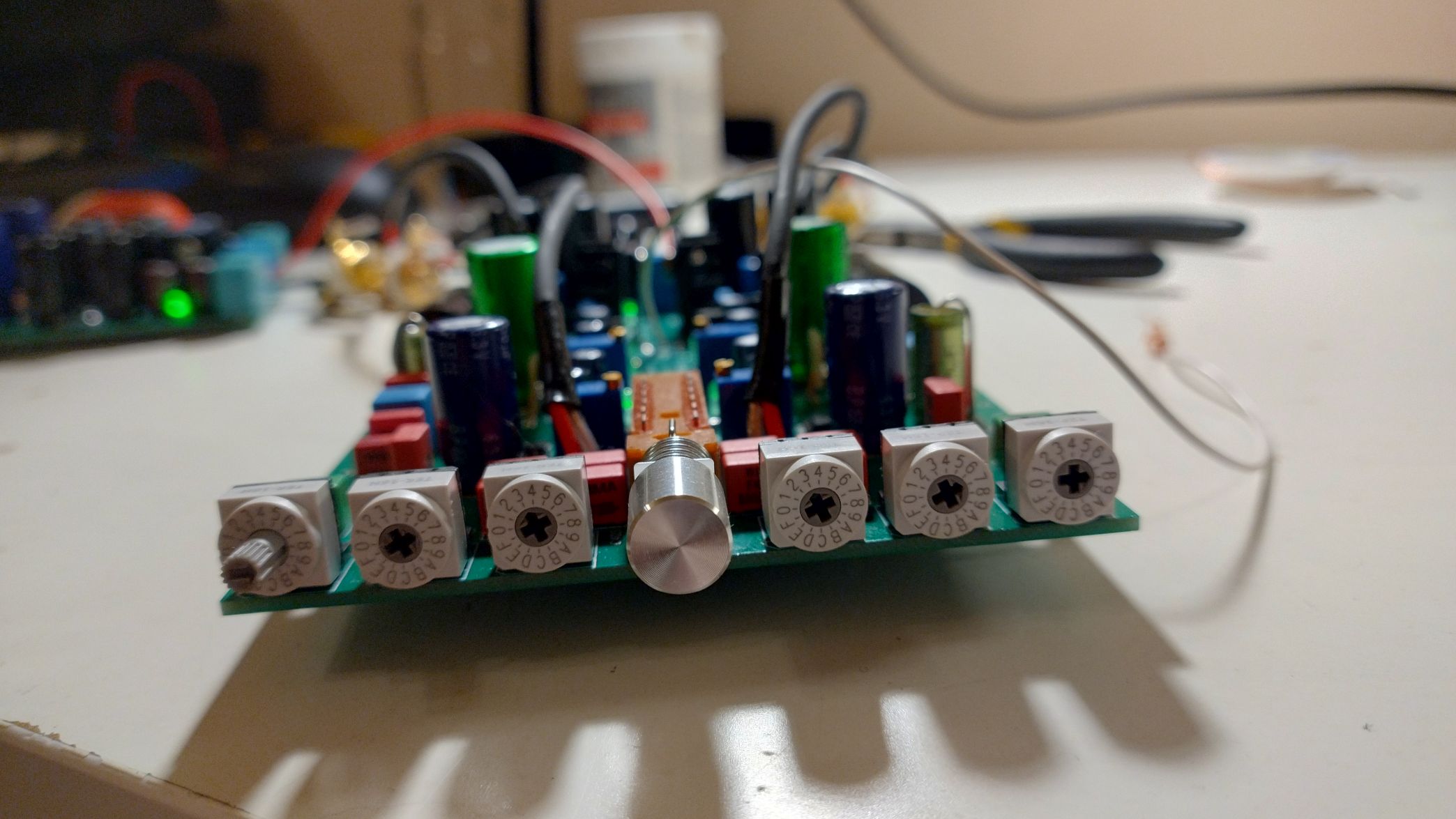

Post autor: Jaculek »
Jakoś Hiraga nie zrobił furory więc wracam do tematu MM/MC. Nowy projekt wykorzystuje zadajniki kodu zamiast dip-switchy. Są dostępne z frontu, podobnie jak przełącznik MM/MC. Tak by to wyglądało:
(niestety brak modelu 3D przełącznika)

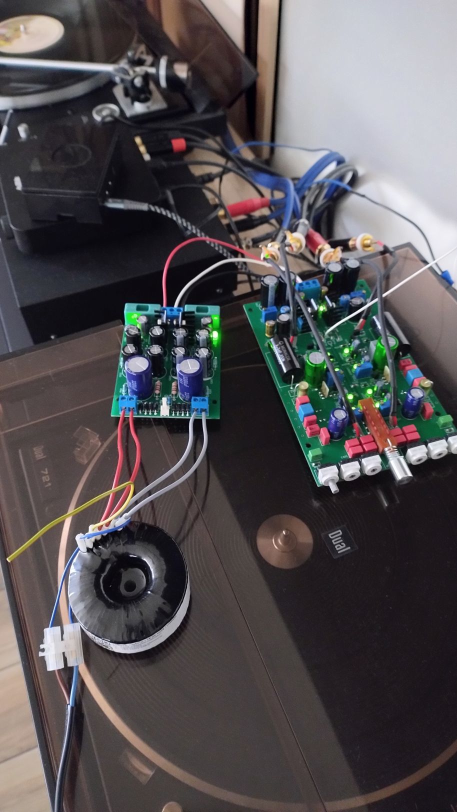

A tak wygląda w realu:
Czekam na obudowę z modushop i testuję "na pająka"
