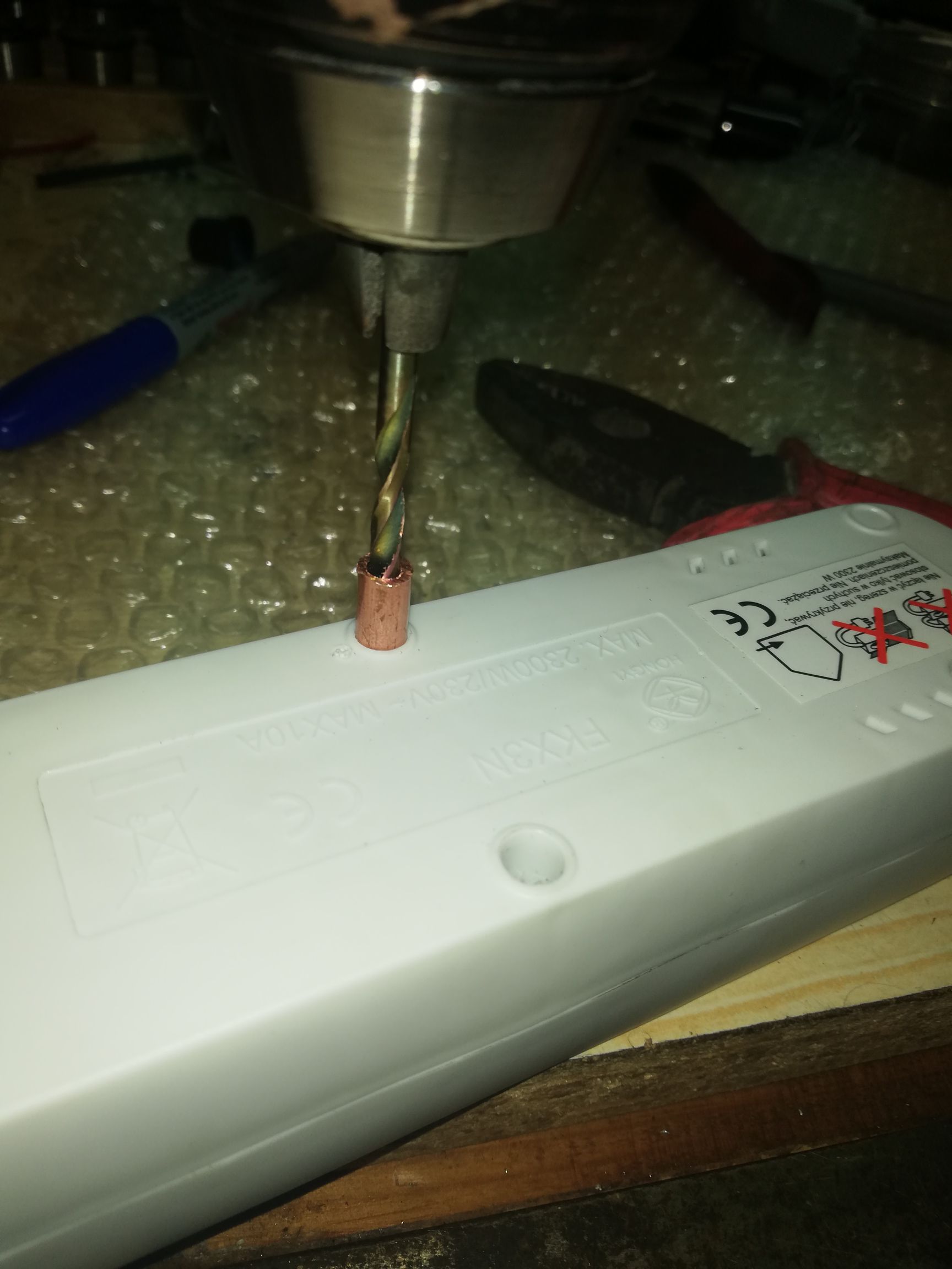

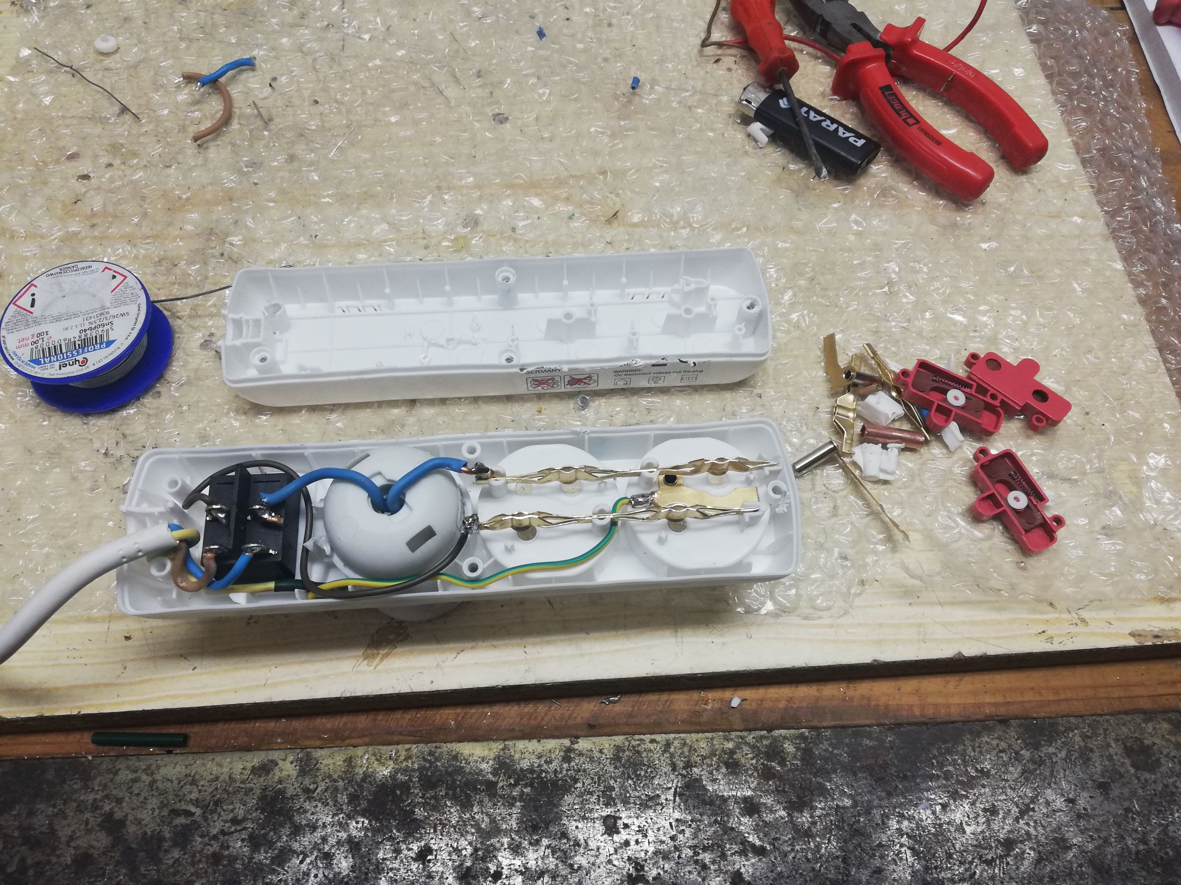

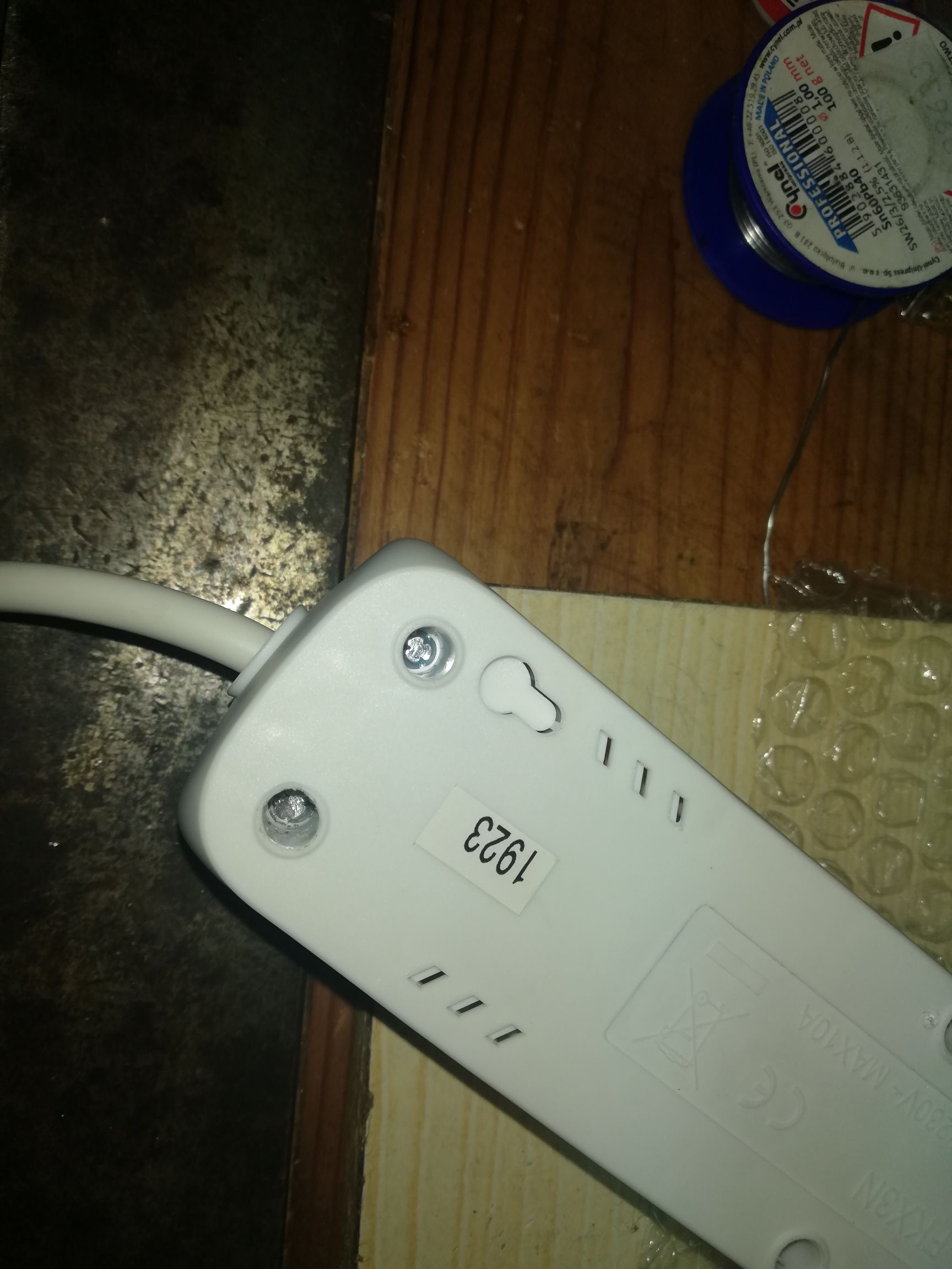

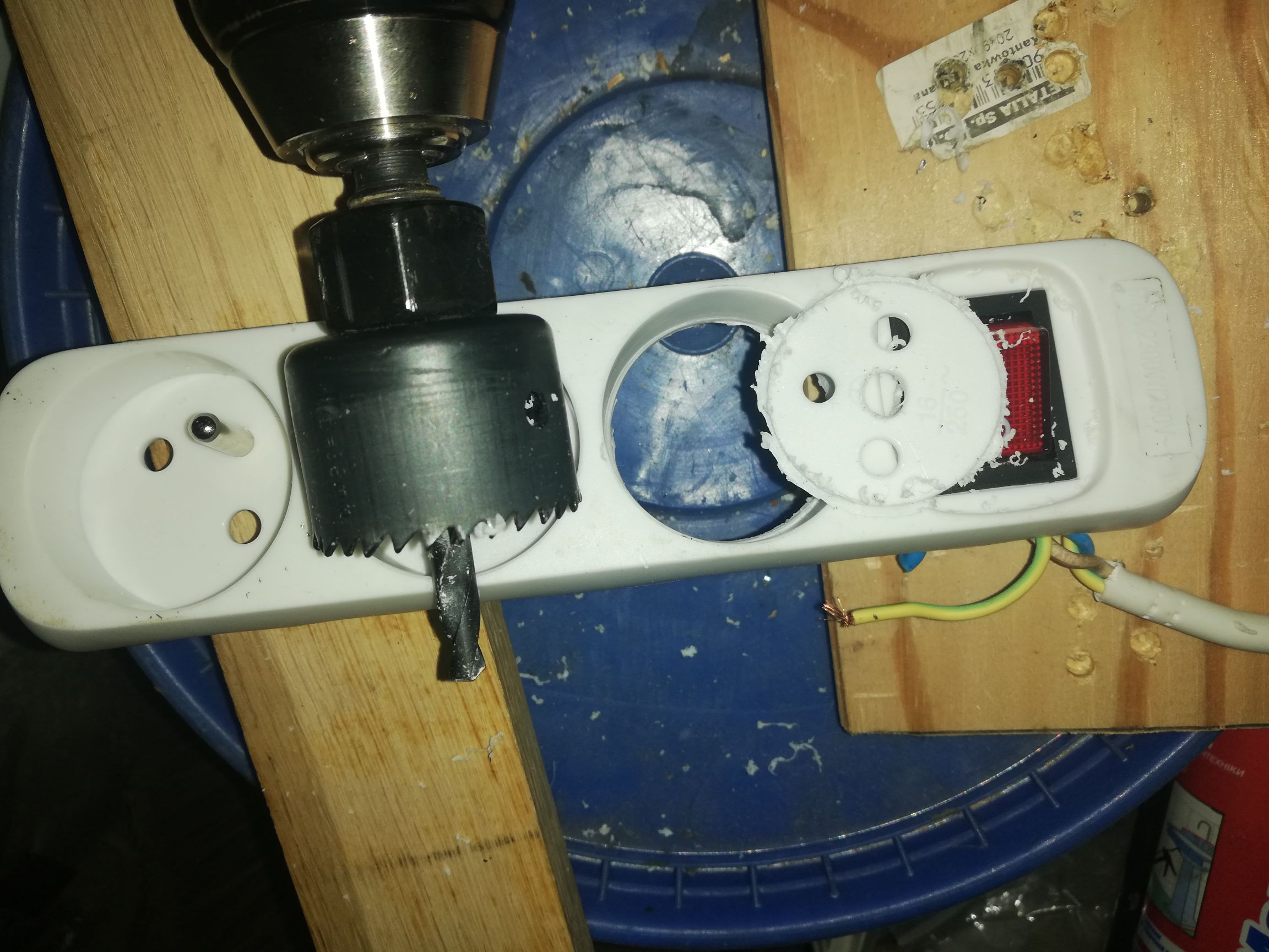

Zakupy, przedłużacz + oprawka ok. 15zl Problem nr 1 - nieodkręcalne śrubki Oczywiście rozwiercenie pierwszej skończło się rozwaleniem gniazda wkręta... Ale do następnych użyłem kawałka rurki miedzianej i wszystko zagrało... Problem 2 - Otwór pod oprawkę wyciołem otwornicą do płyt GK Oprawka idealnie weszła z lekkim oporem bez żadnego klejenia, w dolnej części pod oprawką trzeba było wyłamać trochę plastiku... Wewnętrzne listwy skróciłem i przesunąłem o jedno pole, jedno gniazdo zrobiłem z bolcem drugie bez Do wymiany włącznik na przełącznik on-on, żeby w razie potrzeby omijać żarówkę

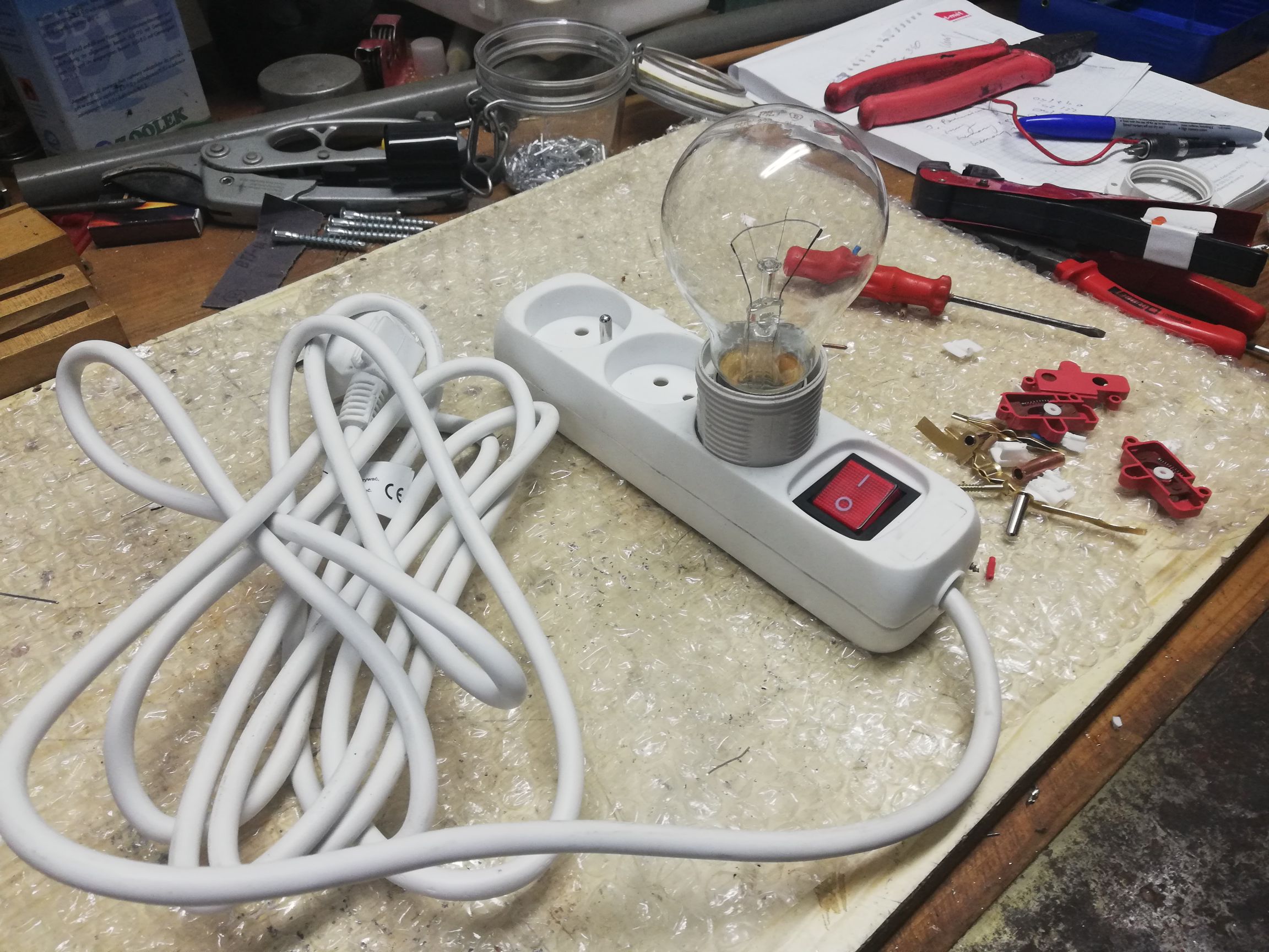

Witam, czasami rozgrzebywanie obudowy żeby zapiąć żarówkę i sprawdzić zwarcie jest dość upierdliwe więc korzystając z urlopu zrobiłem taki prosty tester z przedłużacza w który wstawiłem oprawkę

@Szczepan to przypomina lampkę z kreskówki , jak masz dobry pomysł to się zapala
Sprytne

Całkiem profesjonalnie
Ja wziąłem zwykły przedłużacz z pojedynczym gniazdem na końcu i na przewodzie zamontowałem oprawkę do żarówki.

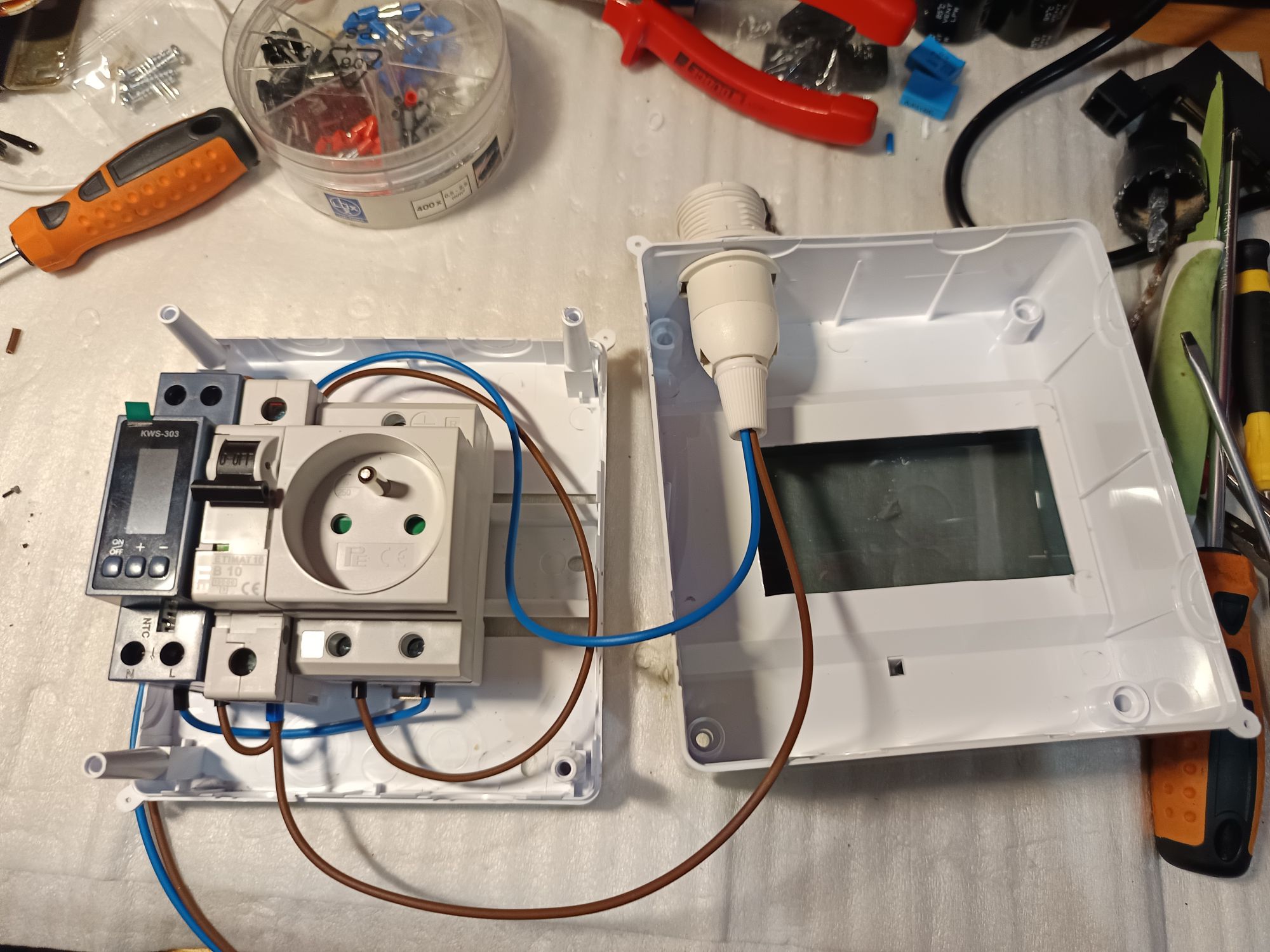

Cześć, Ulepszona wersja tester-żarówka, licznik energii, wskazuje napięcie, prąd oraz moc, Hz i ma pomiar temperatury na kabelku, żarówka jest zbocznikowana bezpiecznikiem 10A, można korzystać przez żarówkę lub przez bezpiecznik, oprawka E14, E27 nie wejdzie do tej obudowy din-6, w razie czego jest przejściówka e27-e14, w zasadzie chciałem mieć dodatkowe gniazdo z pomiarem energii, żarówkę dodałem przy okazji...

Bardzo fajny tester
