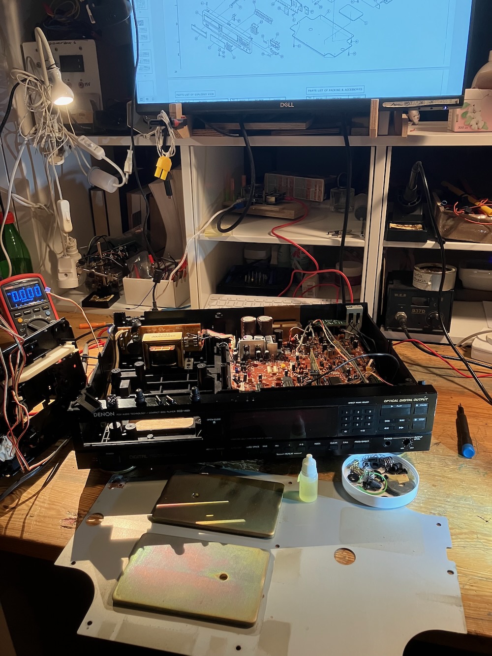

1. Widok ogólny – to poniżej to dno z grubaśnej blachy (1,6 mm) które ma jeszcze naspawane dwie pancerne płytki pod laserem, grube na 7,5 mm. Nawet Niemcy nie dali rady tego zniszczyć:

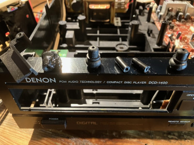

2: Mała próbka tego, czego jednak zdołali dokonać. Wyłamane elementy, które wyleciały ze środka, na jednym w wsporników widać całą tubkę wysmarkanej kropelki. Zastąpienie tych patyków, na których były zamocowane 2 sprężyny i 2 gumowe widoczne dampery wymagać będzie trochę pomyślunku:

Jeżeli te "bolce" nie całe chowają się w gumę a coś miejsca na dole zostaje ((albo guma ma szerszy otwór na dole)) to klejenie super glue plus soda (ew zmieszana z grafitem) powinno dać radę. Zerknij na youtube na przykłady.
Generalnie same oderwane słupki w takich starociach w które wchodzą wkręty, tym sposobem bardzo dobrze się klei.

Na razie mamy inny plan – te trzpienie na których osadzone są sprężyny lub te gumowe dampery (są 2 sprężyny i dwa dampery) chcemy zrobić z nagwintowanych tulejek, w które od spodu wkręcimy odpowiednio długie śrubki i skleimy Loctite, by się same nie rozkręciły.
Natomiast resztę wyłamanych rzeczy i ubytków – zrobimy jak radzisz, tym patentem z klejem i sodą

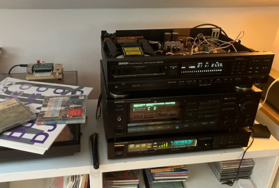

Umiarkowany progress meldujemy, pacjent ożył po czyszczeniu i smarowaniu laserowego serca, bajpaski też ma nowe, aż z Rajchu trza było zamawiać, o losie.
Zostało jeszcze pospawanie tej pogruchotanej budy, odrdzewienie dna i górnego dekla i gotowe.

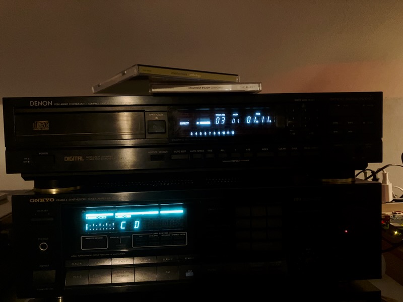

Koniec prac, denek nie dość że połatany i gra, to jeszcze gra bardzo ładnie, odkrywam bibliotekę swoich cedeków na nowo, jak ja mogłem ich słuchać na tych poekonomizowanych DAC-ach typu delta-sigma (a przetrzepałem tego trochę, masze, probity, akupulsy legaty) – to ja nie wiem.
Bardzo mi się teraz ten dźwięk z tych leciwych PCM-56P-J podoba.
I tak sobie z kapitanem Planetą słuchamy i pomstujemy, jakie te odtwarzacze z przełomu wieku to był chamski rympał gonionego przez księgowego marketingu, aż brak nam słów. Choć po prawdzie, nigdy nie miałem żadnego naprawdę drogiego audiofilskiego odtwarzacza, raczej przysłowiowe „drugie-trzecie od góry” z katalogów japońskich marek, ale i tak chała, jaką ludziom wtedy wciskano – no przechodzi ta chała ludzkie pojęcie. Wszak były prasowe testy, uchy achy, średnice i sprężyste basy, majlsy dejwisy puszczane i pinkiflojdy łotersy w te i we wte, a jak sobie człowiek odegrał kupioną za swoje płytę w domu, to ledwo to końca mógł przesłuchać, taka była męka pustoty i jałowości.
I teraz kapitan Planeta napuszony jak basza rozsiadł się w fotelu i powtarza bez przerwy: – a nie mówiłem ci dziadu, a nie mówiłem?!
No skubany ekodegenerat miał rację, ta łajza śmietnikowa tym razem wypatrzył coś, co cieszy ucho i dało się nawet to naprawić.
Krótkie podsumowanie prac ratowniczych:
Prąd diody sprawdzony, 4,5 proc. wyższy niż na nalepce, plomba nie ruszana, więc tak po prostu mu się z latami porobiło, ale do granicy 10 proc. jeszcze trochę pogra, mam nadzieję. Gajnów trakingów i innych takich nie poprawiałem, błyskawicznie wybiera to i po co. Kilka kondensatorów wymieniłem (w torze audio bipolarne i jakieś jeszcze dwa w serwie). Poprawiłem też wadę konstrukcyjną tych denków – za ciasno polutowane zenery i rezystory szeregowe w zasilaczach, więc laminat skwierczy smażony jak frytki w Mielnie.
Wyłamane rzeczy poklejone klejem henkla do plastiku (tym z aktywatorem) – nawet trzyma, walczył z tym denkiem przeca nie będę, ino słuchał.
Z braków – sprzęt miał taką samą, jak na spodzie, grubaśką dociążąjącą blachę – ino doklejoną do góry obudowy, od wewnątrz. Że była – wypatrzyłem w serwisówce. W tym hamburskim burdelu jeszcze się urwała pewnie, i to ona pogruchotała rzeczy w środku. Kto ją wyrzucił – ot, tajemnica na wieki, może gdzieś tam sobie ktoś chlewik ogacił, żeby nie padało, co się poradzi, niech tam mu służy.
Się jakąś nową dotnie i znów przylepi, jeszcze solidniej będzie. Albo i nie.
