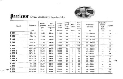

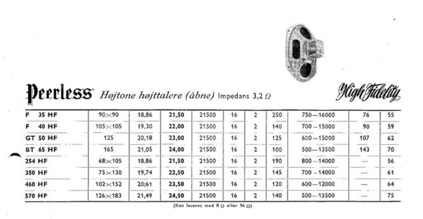

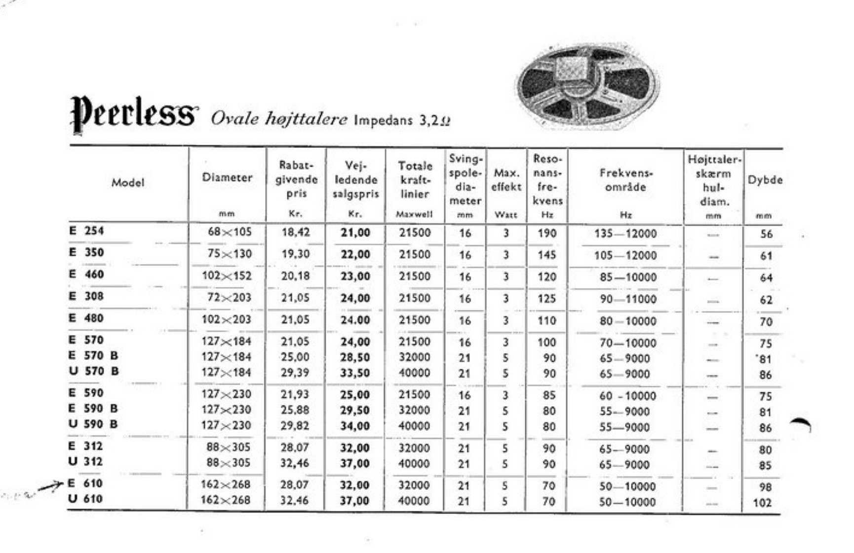

Głośniki Peerless U610 i 570HF pochodzą podobno ze starej szafy grającej. Wg danych katalogowych (katalog z roku 1947) 570HF przenosi do 13,5kHz, więc chciałem dodać tweeter Peerless'a DT10HCF ale nie mogłem go nigdzie kupić. Więc dałem Isophon KK-10.
Chcę zaprezentować kolumienki open baffle typ U. Jeszcze niedokończone. Ciągle robię drobne korekty elementów, więc zwrotnice są jeszcze na wpół prowizoryczne. Miały być zrobione na próbę, żeby sprawdzić co taka odgroda może.

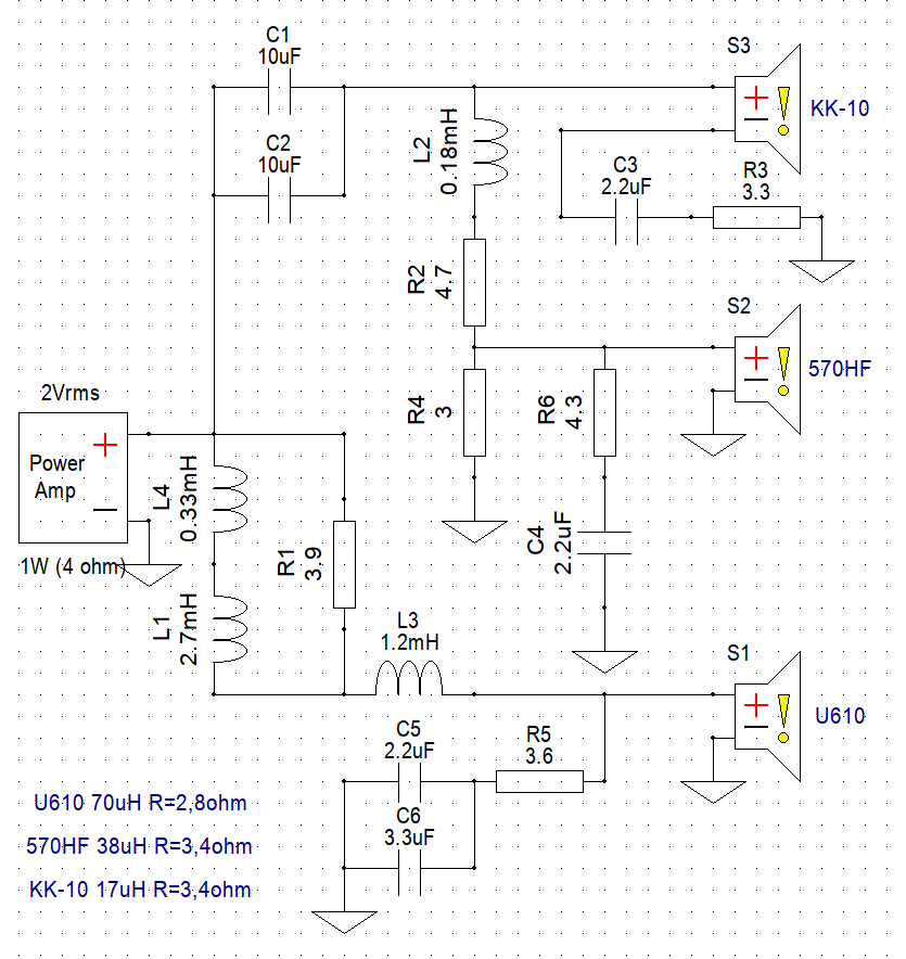

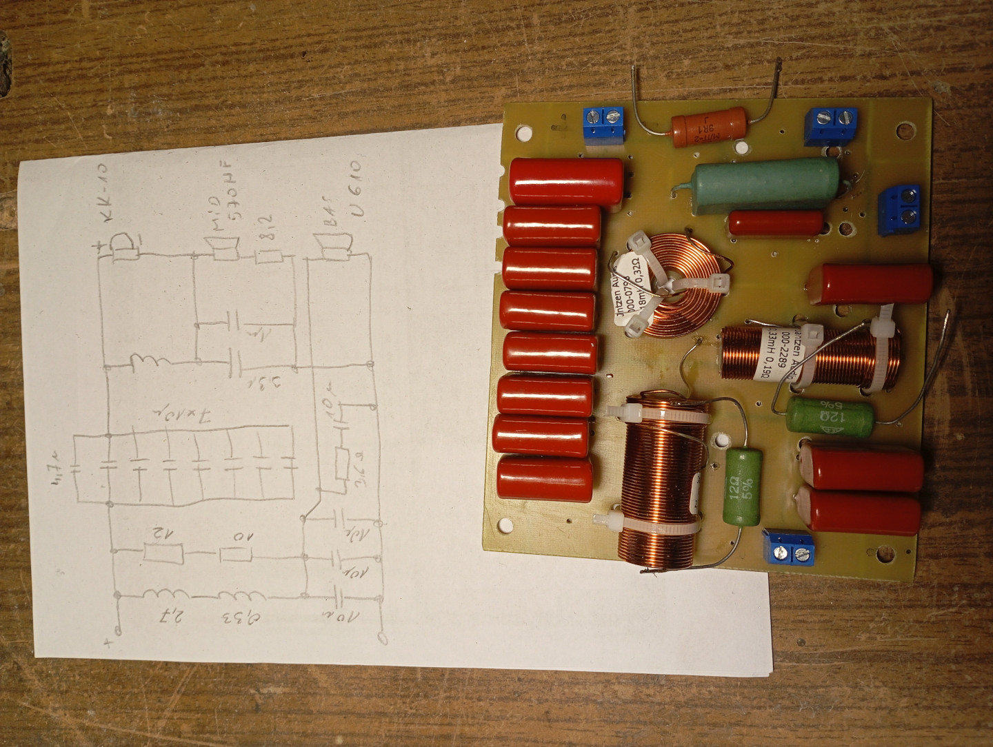

Długo szukałem odpowiedniego układu zwrotnicy. Próbowałem "klasycznych" I-go i II-go rzędu. Niby to grało, ale fazy były tak rozjechane, że brakowało przestrzeni. Lokalizacja źródeł dźwięku była trudna i niejednoznaczna.
Próbowałem szeregowo-równoległych i jeszcze układu Yamanaka (opis na tubecad.journal.com). Bez sukcesu.
Wreszcie urodził się układ I-go rzędu, który ostatecznie mnie satysfakcjonuje (schemat).
Cewki L1+L4 i rezystor R1 kompensują dyfrakcję odgrody na f=165Hz.
Cewka L2 jest powietrzna, pozostałe na rdzeniach ferrytowych. Wszystkie produkcji Jantzen.
Rezystory metalizowane 5W. Kondensatory są polipropylenowe i jeden foliowy Miflex (w sieci Zobel). Żadnych paskudnych elektrolitów.

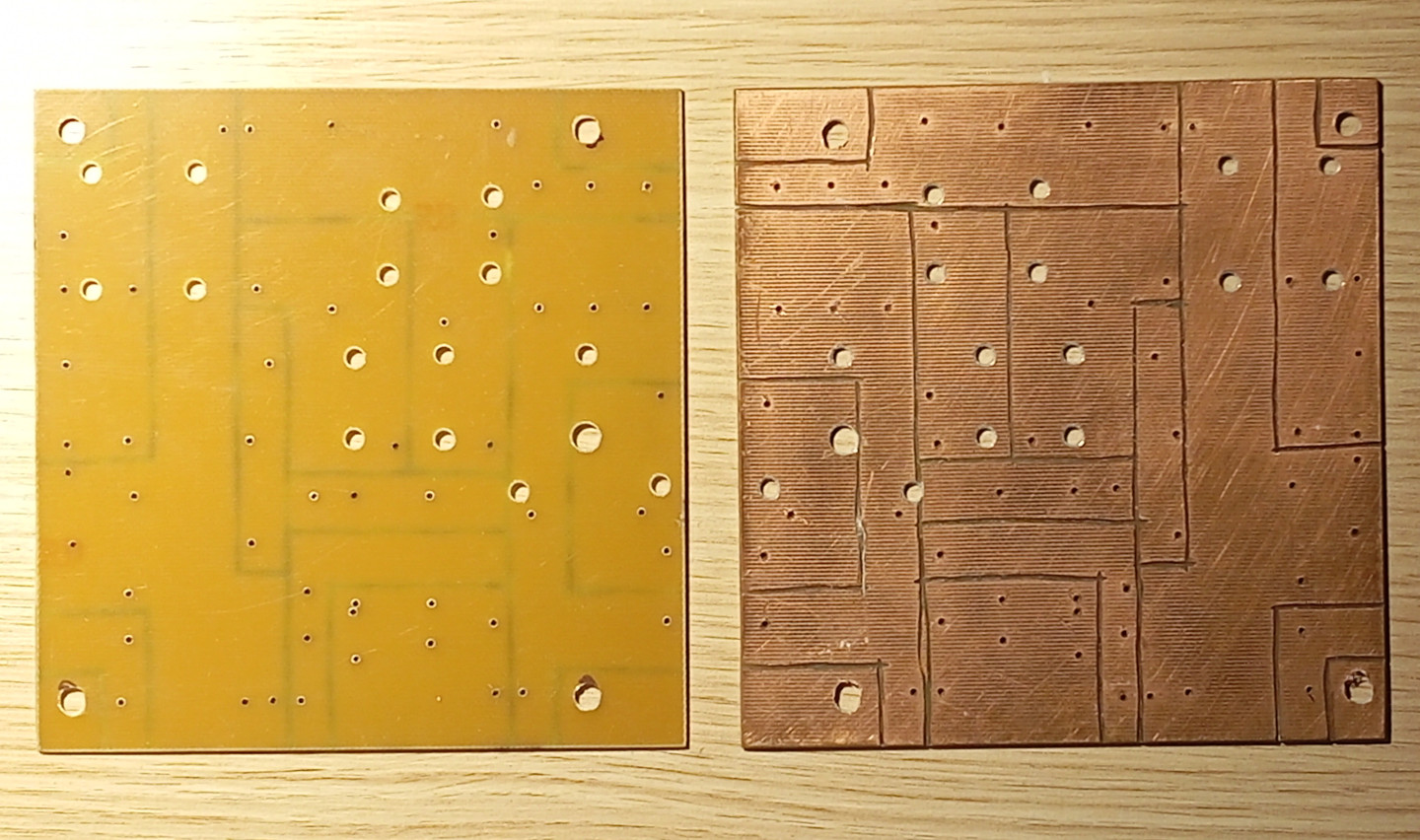

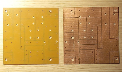

Zwrotnice będą zmontowane na jednostronnych płytkach laminatu. Zamiast trawienia ścieżek, ponacinałem warstwę miedzi miniszlifierką.

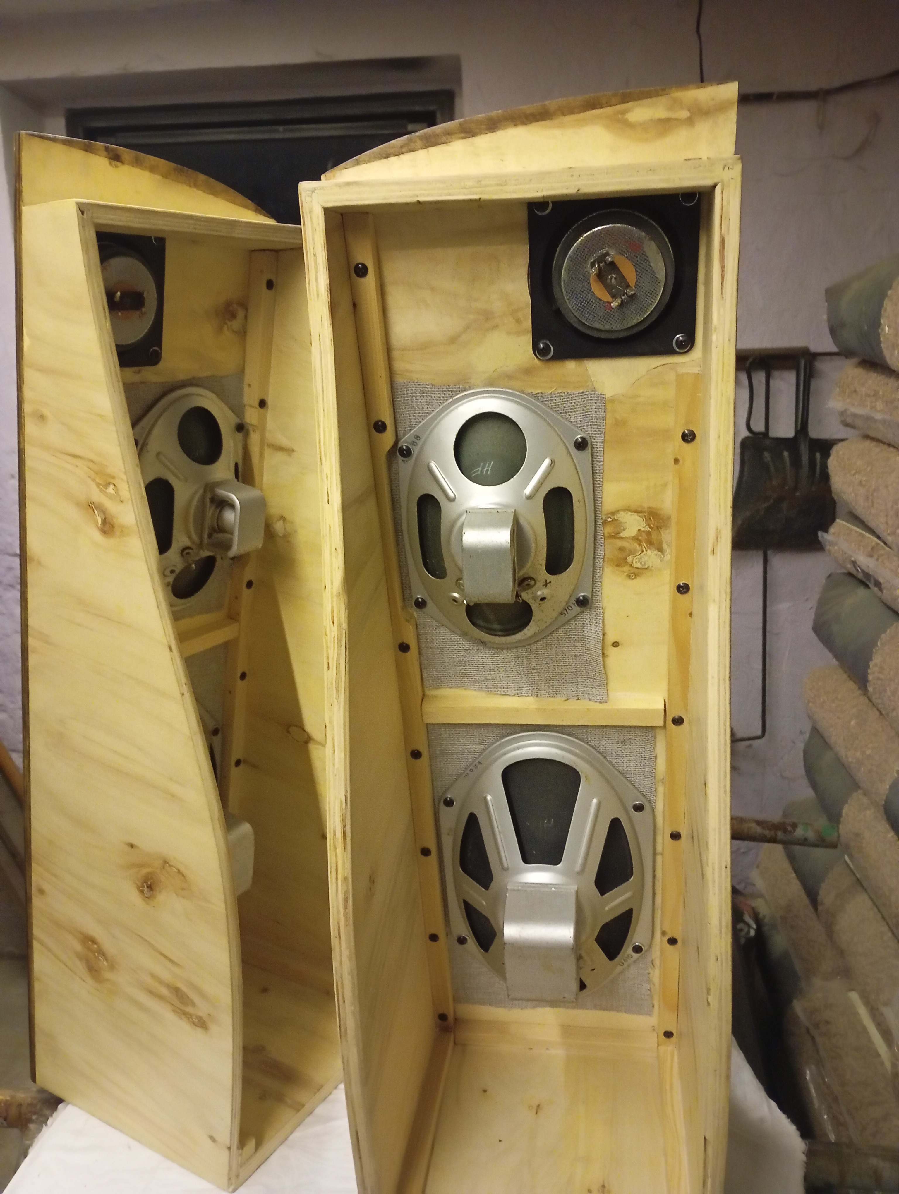

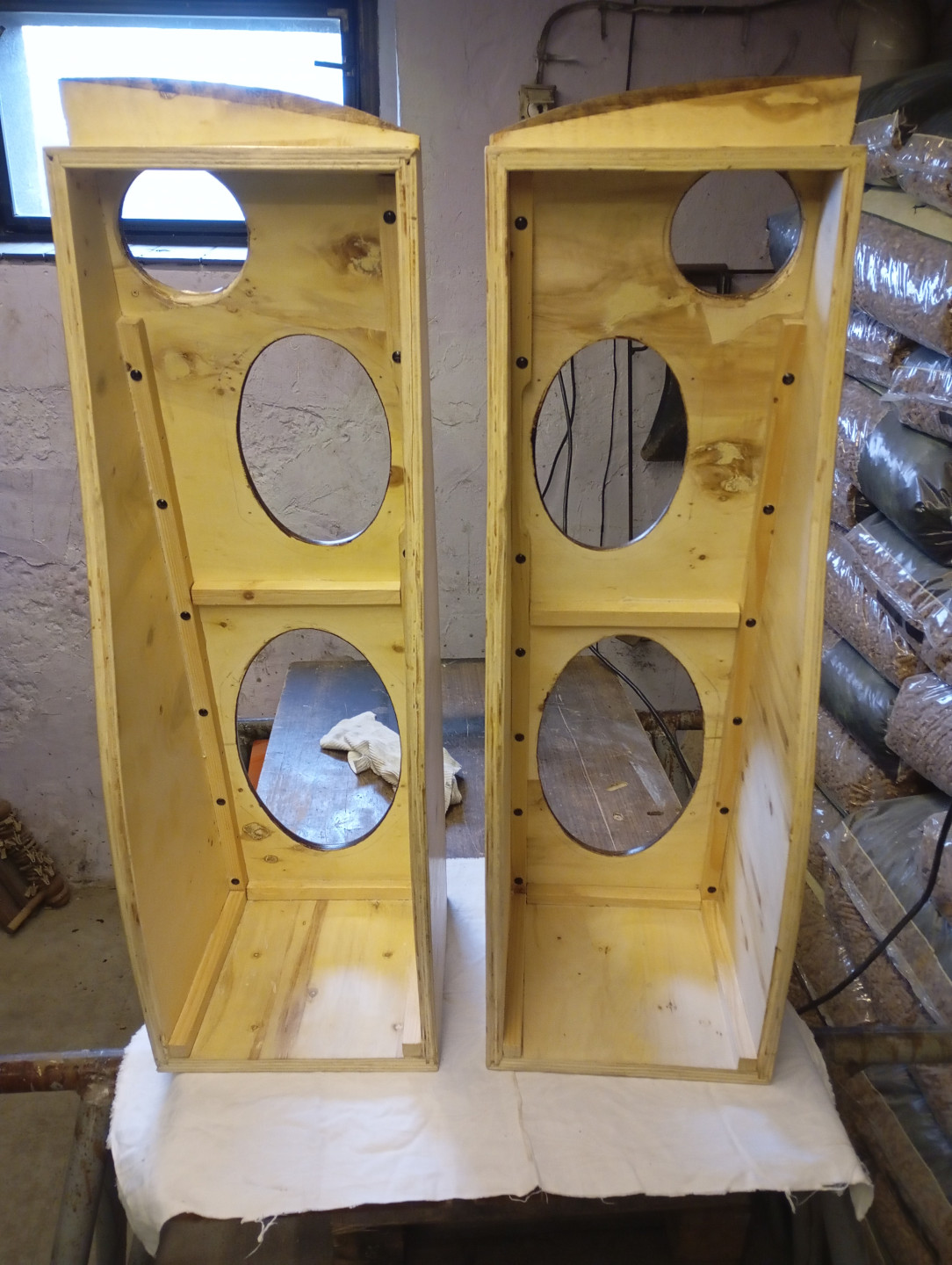

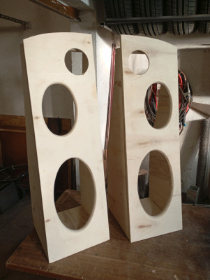

Obudowy są zrobione ze sklejki gr. 14mm. Po zaszpachlowaniu ubytków i wyszlifowaniu na gładko, przednie ścianki pokryłem woskiem barwiącym, a boczne bezbarwnym.

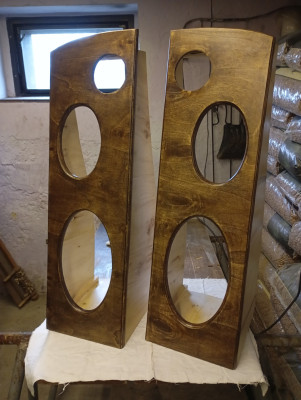

Pochyliłem ścianki przednie, aby "patrzyły" prosto na słuchacza, siedzącego w odległości ok. 3m.
Kąt pochylenia to 18,5 stopnia - taki miałem frez.

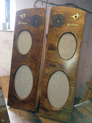

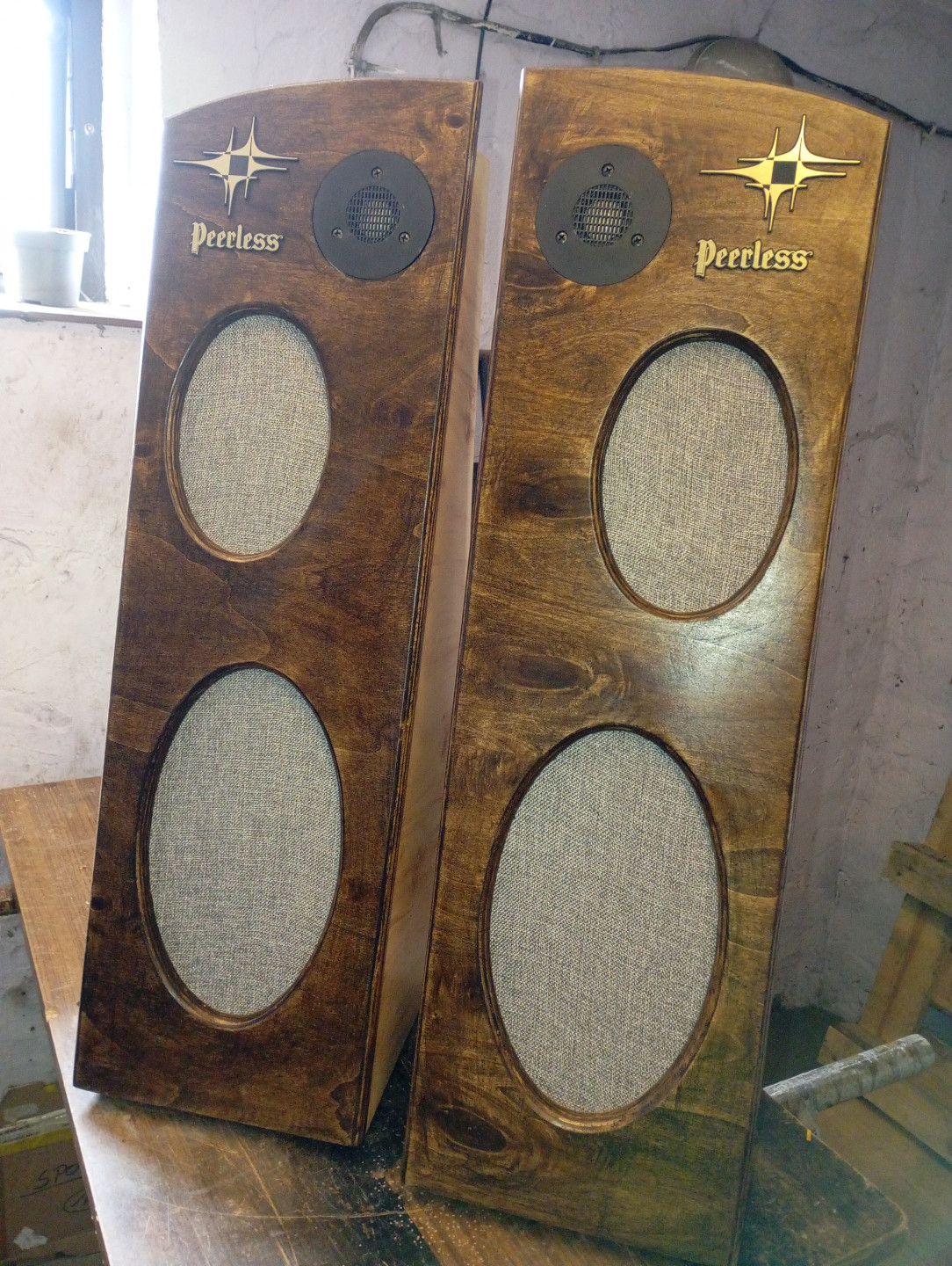

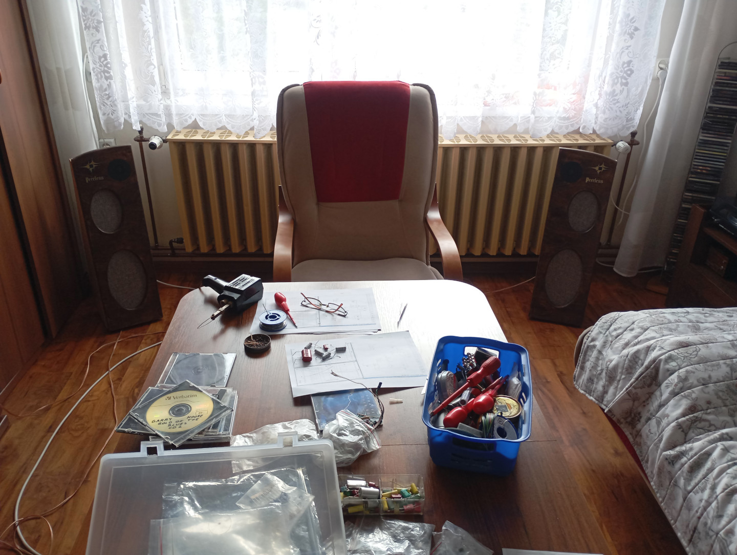

Praktycznie gotowe. Jeszcze zwrotnice trzeba zrobić na gotowo.
Odkryte membrany nie wyglądały ładnie, więc przesłoniłem je tkaniną głośnikową. Wybrałem taką, która wygląda jak "z epoki".
Dla ozdoby dodałem firmowe logo wg katalogu z roku 1973. Wykonanie zleciłem firmie grawerskiej.
Kolumny grają pełnym głosem już przy małej głośności. Moc 0,1W jest wystarczająca. Świetnie się spisują zasilane z mojego wzm. lampowego 2x3W.
Porównywałem je z Focalami Aria 926 (podłączone do YBA Alfa Integra). Brzmienie w porównaniu z nimi jest delikatniejsze, subtelne. W porównaniu z monitorami JPW ML-510 (ze wzm. lampopwym) grają bardziej klarownie i jasno.
Oczywiście taka konstrukcja determinuje oszczędny bas. Murów Jerycha tym się nie zburzy
Ale jest przyjemny, nie dudni i jak trzeba to potrafi zaskoczyć.
Kumpel (dumny posiadacz Focali) stwierdził, że na początku brakowało mu basu, ale po 20 minutach przyzwyczaił się do tego brzmienia.

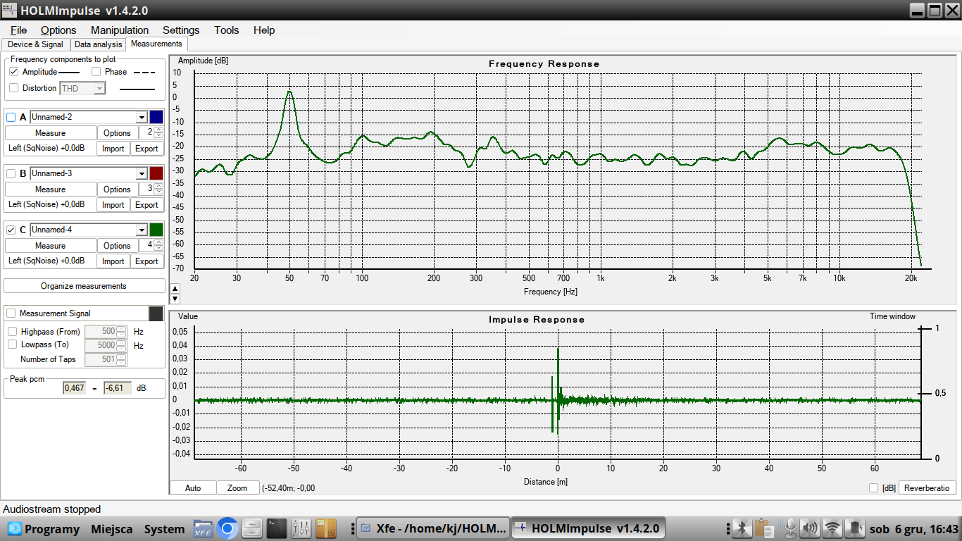

Reanimowałem mój laptop, bo mi dysk umarł. I mogłem dzisiaj zmierzyć odpowiedź całej kolumny. Przebieg po korekcie C3. Wygładzenie 1/9okt.
Mikrofon na wysokości pomiędzy tweeterem, a średniotonowym w odległości ok. 1,2m. Ścianka przednia kolumny postawiona w pionie.
Pik 50Hz to przydźwięk. Nie wiem z czego. Na ucho nic nie słyszę.
Na charakterystyce była wyraźna górka przy 7kHz. Zmieniłem C3 na 1,8uF.

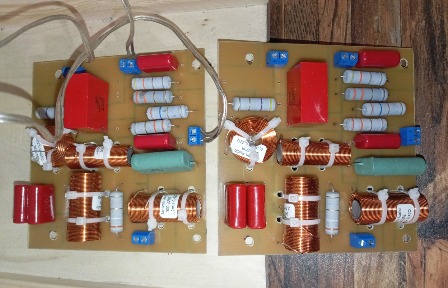

Zwrotnice w ostatecznej (mam nadzieję) postaci wreszcie mam zmontowane .
