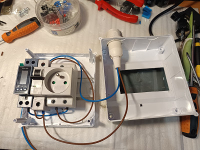

Re: Tester-Żarówka
Cześć, Ulepszona wersja tester-żarówka, licznik energii, wskazuje napięcie, prąd oraz moc, Hz i ma pomiar temperatury na kabelku, żarówka jest zbocznikowana bezpiecznikiem 10A, można korzystać przez żarówkę lub przez bezpiecznik, oprawka E14, E27 nie wejdzie do tej obudowy din-6, w razie czego jest przejściówka e27-e14, w zasadzie chciałem mieć dodatkowe gniazdo z pomiarem energii, żarówkę dodałem przy okazji...
