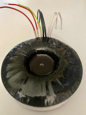

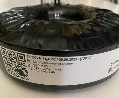

Przyszło wreszcie "serce" końcówki mocy, transformator, wersja audio 300VA od Toroidy z zalanym rdzeniem. Zamówiłem dwa tygodnie temu, produkcja trwa do 10 dni roboczych. Uzwojenie wtórne 2x18V . Wykonanie bardzo dobre, nie ma dekla z blachy ani śruby mocującej, w zestawie tylko trafo i podkładka z cienkiej gumy, amortyzację i tak wydrukuje z miękkiego TPU. Jasny opis wyprowadzeń czytelnie pokazany na naklejce . Transformator z wyprowadzonym kablem uziemienia. Chociaż różnica na uzwojeniu wtórnym bez obciążenia jest znikoma liczona w setnych Volta , zastosuje układ zasilacza z dwoma mostkami prostowniczymi. Kontakt z obsługą producenta na poziomie, wszystko jasno tłumaczą. Polecam firmę. Cena transformatora z wysyłką 350zł.
