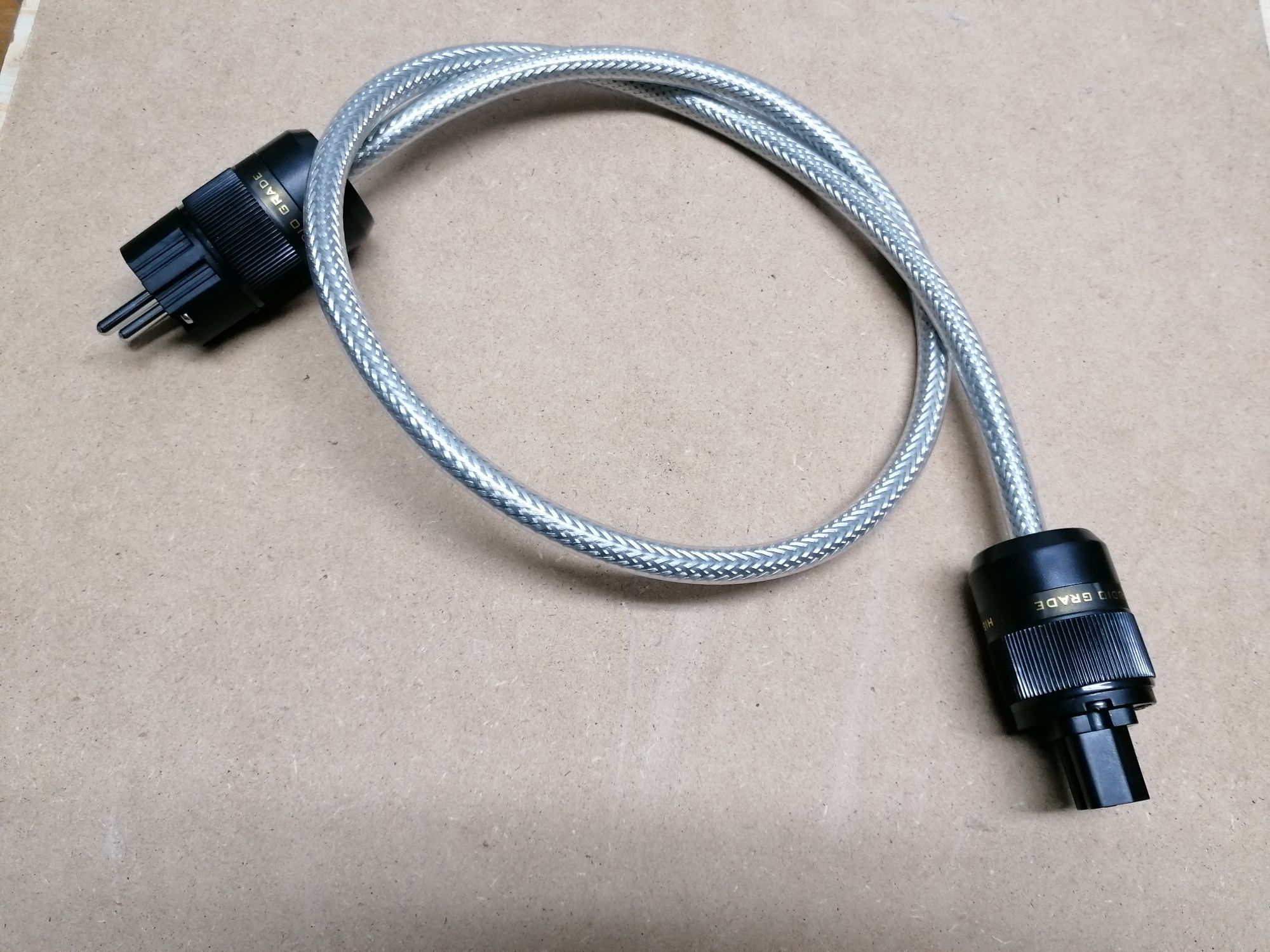

Korzystając z wolnego popołudnia też skleciłem sieciówkę...
Nawet wiem co to za przewód. Posiada 4 żyły po 2,5 przekroju a do tego jest ekranowany. Mam tego z 50 metrów :D nikt nie chciał mi sprzedać paru metrów

4 żyły 2,5mm² w ekranie.... Ho Ho...
Najlepiej sprawdza się toto w układach przetwornic zasilających trójfazowe napędy elektryczne do mocy do 11kW.
Tylko, że tam jest co zrobić z ekranem i czwartą żyłą. 😁
ja użyłem 3x2,5 ekranowany Lapp 110CY ok 20zł/mb
wtyki z Aliexp. ok 40zł para
AP. jak już mamy ekran to łączymy go tylko z jednej strony we wtyczce od ściany z ochronnym

Kabelek skręciłem z myślą o minimalizacji zakłóceń 50Hz na inne kabelki sygnałowe, puszki, przełączniki, karta audio, które mi się często walają na biurku przy moich pseudo-pomiarach... Czy to pomaga, nie wiem, wkrótce sprawdzę.
Najważniejsze że się nie rozpada w rękach jak majdlam klamotami z lewa na prawo ;) No i ma wyjście kabla z wtyczki męskiej prosto a nie pod kątem, co dla mnie akurat ma znaczenie ze względu na umiejscowienie gniazdek nisko nad blatem.
