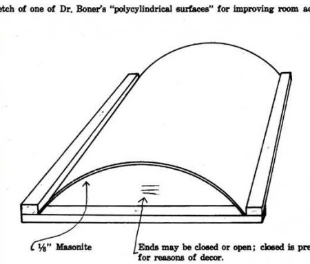

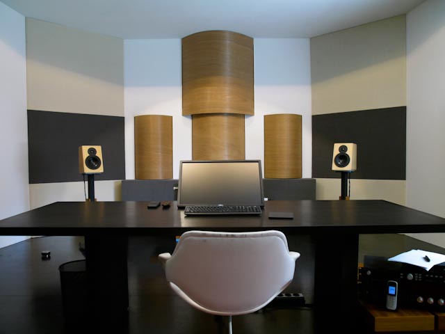

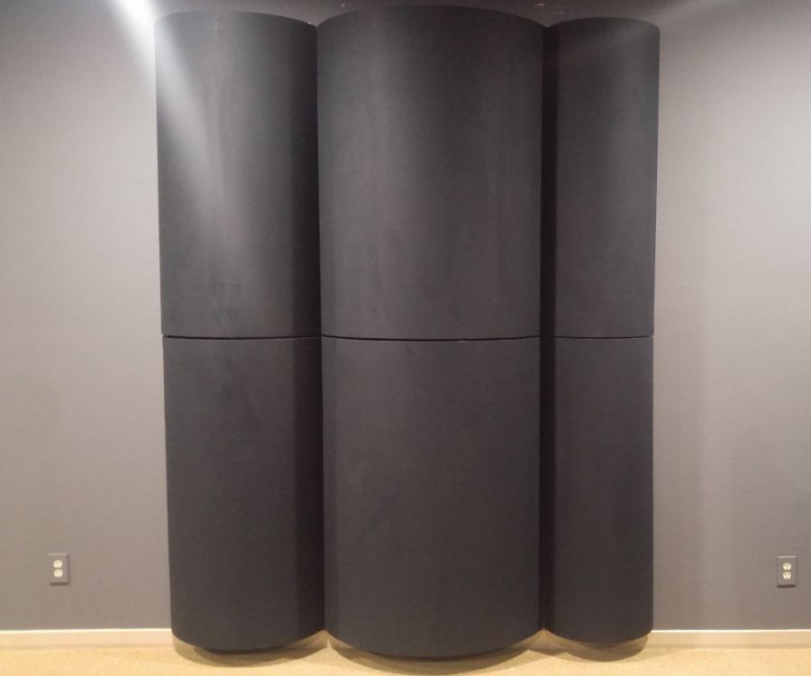

Jak komuś (np żonom) nie podobają się piramidki to nie jest jedyna droga. Dźwięków można też nie tłumić ale rozpraszać. Np panelami policylindrycznymi czy jak to po polsku się by nazywało. Najprostsza wersja to takie paskudztwo.
Kawałek sklejki, hdf dawnymi czasy płyty pilśniowej i ramka. W różnych rozmiarach i pionowo lub poziomo. Gdzieś mam dokument jakich pi razy drzwi proporcji rozmiarów się trzymać.
Oczywiście to najprostsza wersja, można to zrobić na wiele różnych sposobów ładniejszych lub brzydszych. Wypełnienie nie jest konieczne ale też można stosować.
