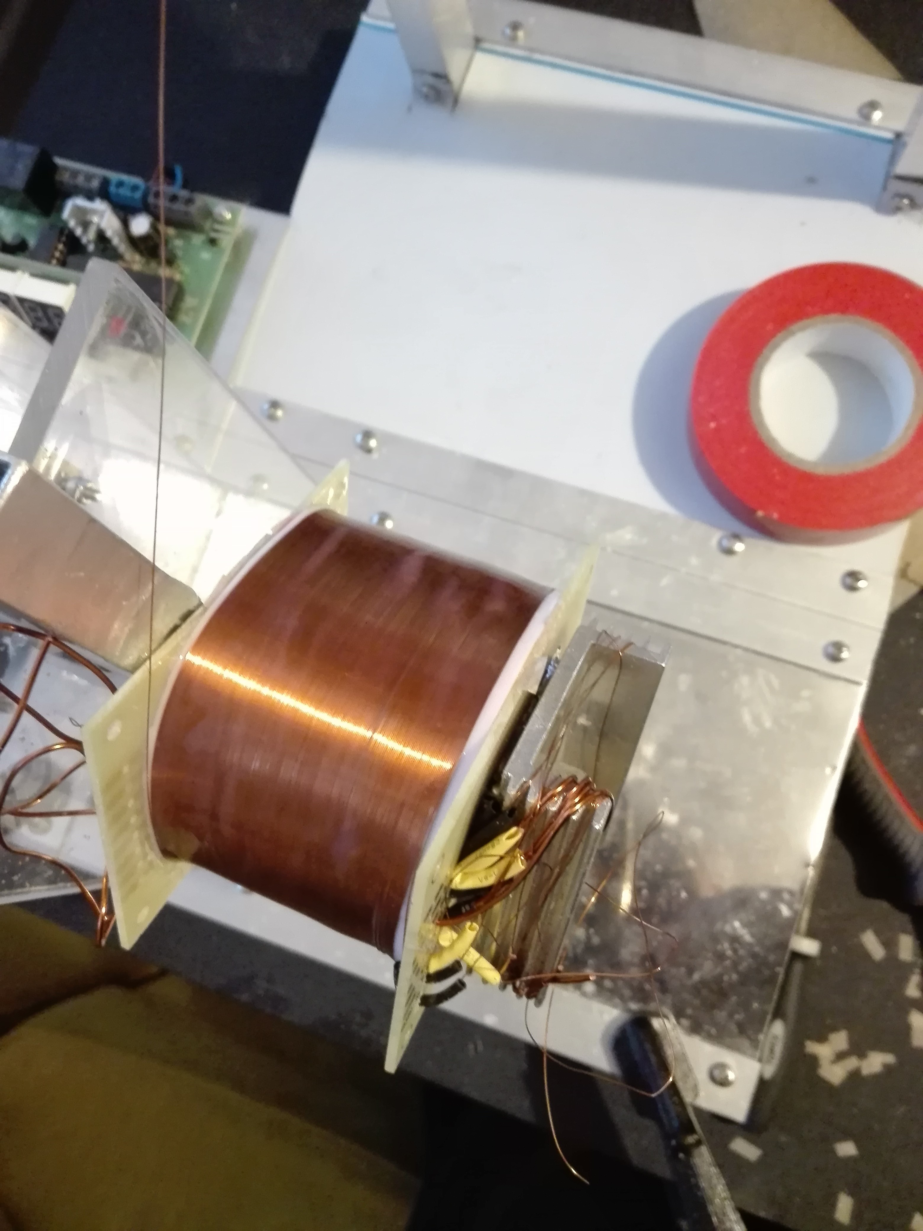

100% zgodności trzeba jeszcze namotać trafo i projekt nie będzie ustępował jakością brzmienia od konstrukcji za kilka tyś PLN.
Przykładowe Trafo 2,5K do rdzenia na blaszkach 0,02mm
