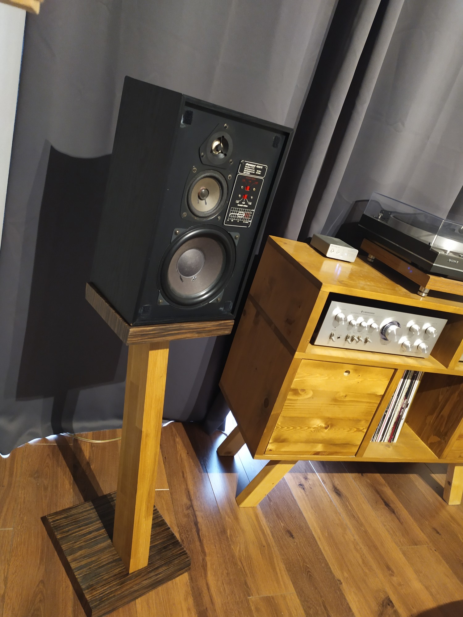

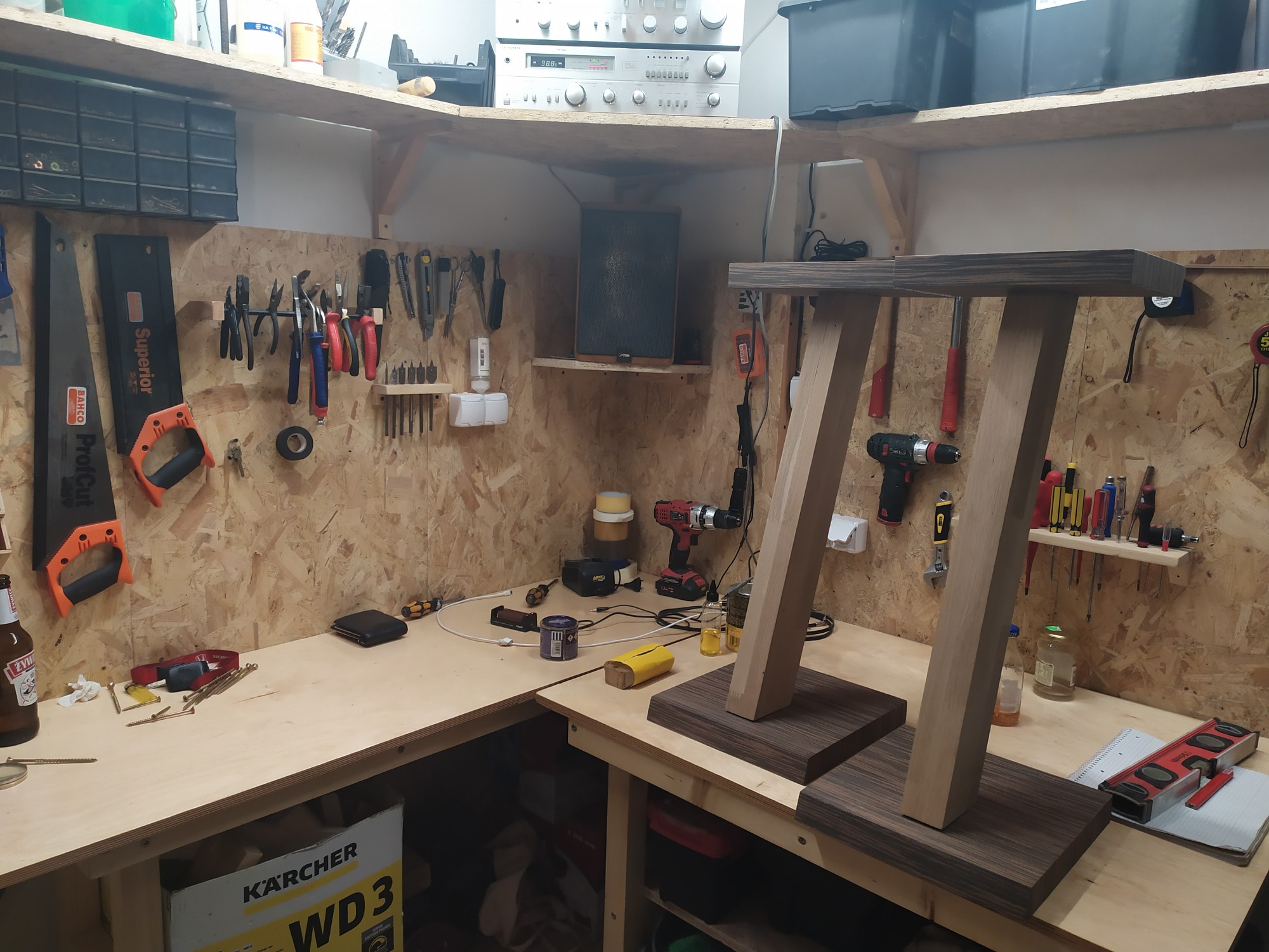

Chciałbym Wam pokazać kolejny twór z mojego garażu :mrgreen:
Proste a w zasadzie krzywe standy DIY.
Myślę że są dowodem jak łatwo zrobić coś samemu.
Tutaj miało być szybko i łatwo, chociaż wcale łatwo nie było. Bo uzyskać w dębinie równe i czyste cięcie pod kątem to trzeba umić :doh: Ale nie każdy musi być perfekcjonistą :lol:

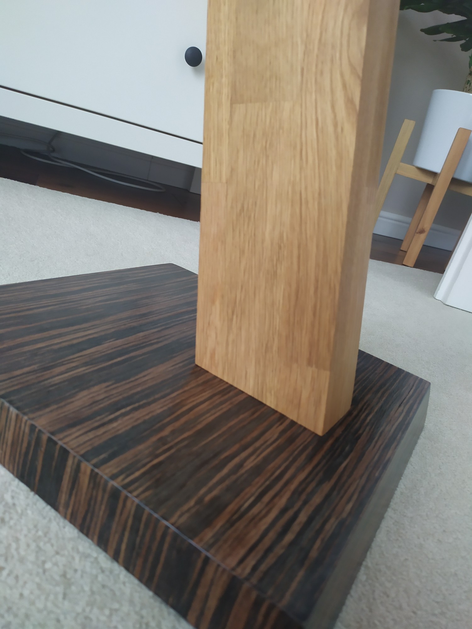

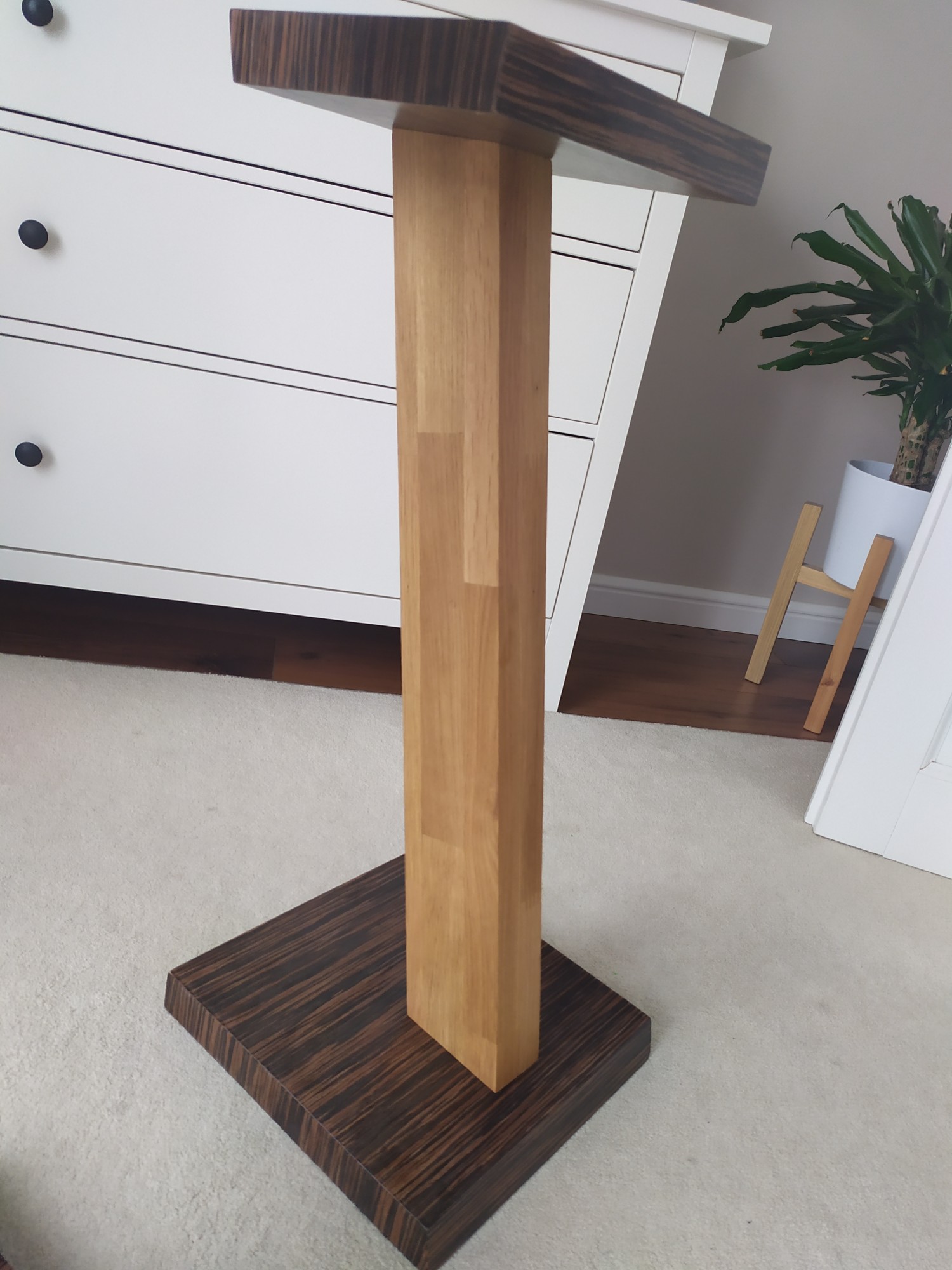

Noga to 100% dębina klejona 40 na 90mm olejowana.
Dolna i górna półka to MDF 40mm pokryty modyfikowanym fornirem (Heban) plus lakier akrylowy. Do tego długie i grube wkręty. Jeszcze będą toczone nóżki/ kolce z nierdzewki, ale to w późniejszym czasie.
A jak one "grajo" o Panie !!! :lol:

Warsztacik to w zasadzie garaż , dość mały. No ale coś tam już można dłubać. Też chciałem zawszę mieć takie miejsce i się udało. No i znalazło się nawet miejsce na audio ;)
