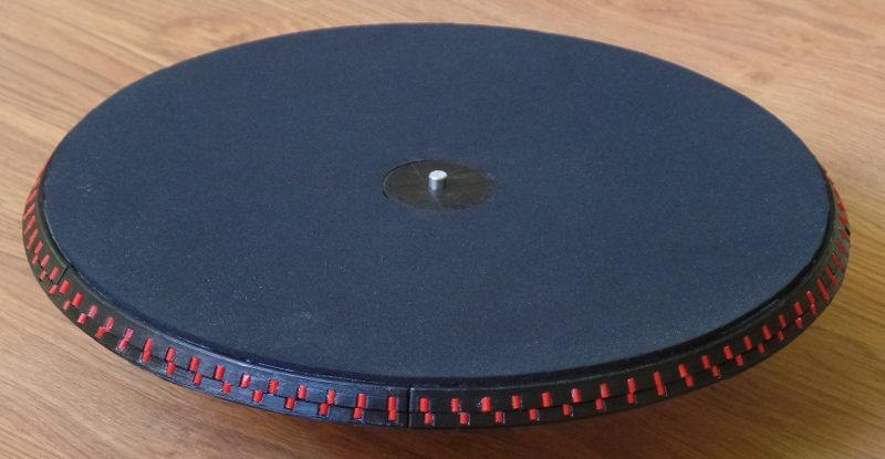

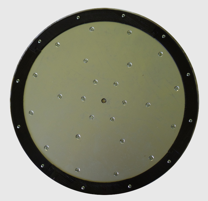

Powstał jeszcze talerz. Częściowo drukowany a częściowo z blach wycinanych laserowo.
Nie było czasu na kontynuowanie, a do tego powstaje nowa koncepcja gramofonu z pionowym talerzem.
Takie ustawienie gramofonu bardziej pasuje mi do organizacji miejsca w salonie.
Teraz muszę wyciągać gramofon z szafki pod TV na podłogę. Na pionowy znalazłoby się na stałe miejsce obok szafki, bo zajmuje mniej miejsca.
Pomyślałem więc, że jeśli mam coś budować to może taki bardziej dopasowany do wnętrza.
Jednak to przy codziennych obowiązkach odległa przyszłość.
Mała wycieczka po wnętrzu gramofonu.
