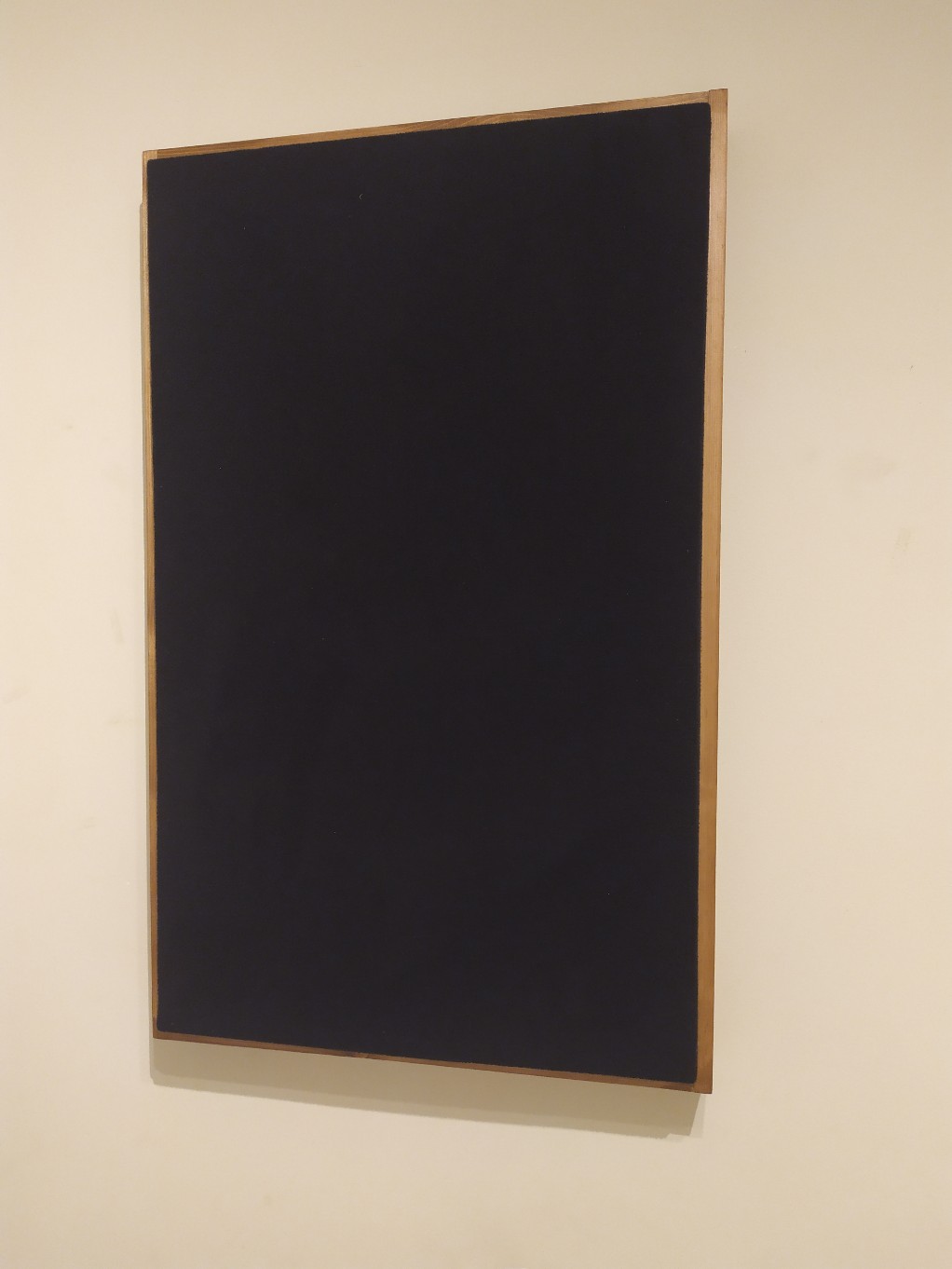

Peliks pisze: ↑
16 lis 2019, 13:14
Ja w ramach walki z basem wykonałem panele z pianki akustycznej.
Pięknie to wyszło ale pianka nie jest najlepszym sposobem na niskie częstotliwości. Zdecydowanie pomyśl o pułapkach basowych, które działają na zasadzie elementów pochłaniających a nie rozpraszających. Te, o ile będą ustawione w odpowiednich miejscach troszeczkę uspokoją część pasma średnich i wysokich.

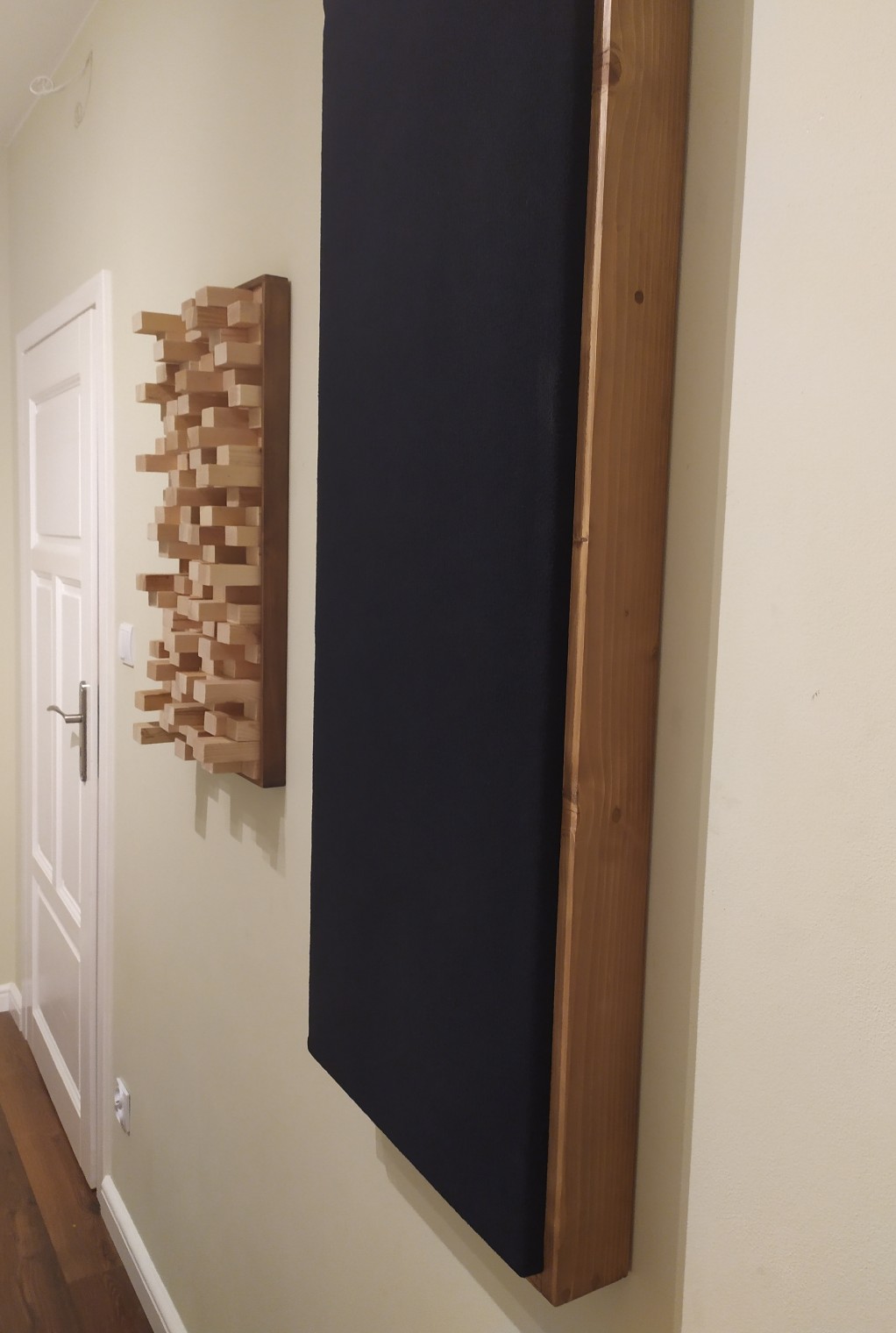

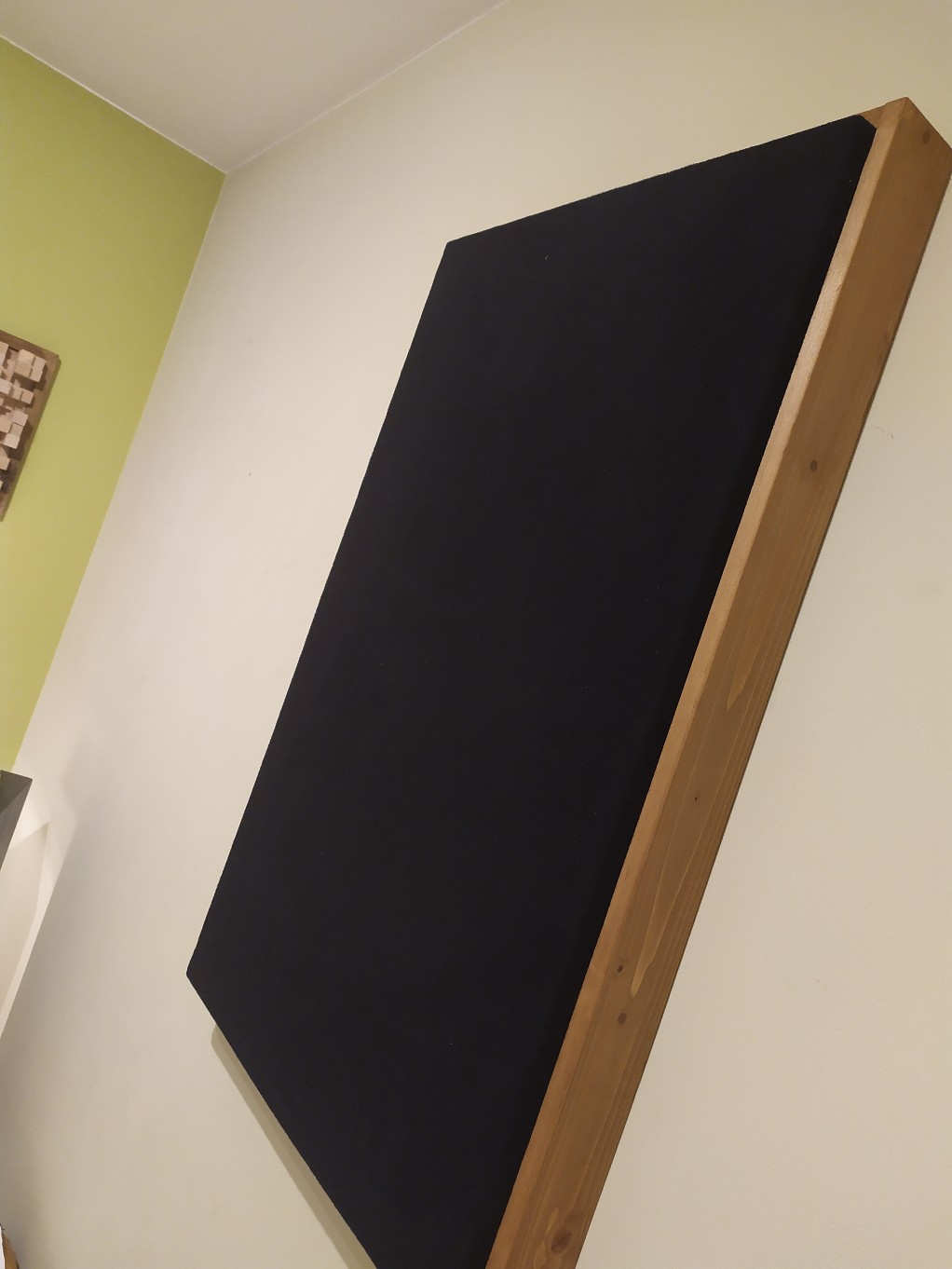

Peliks pisze: ↑
16 lis 2019, 13:14
Fajne te panele. Wyglądają estetycznie. Myślę że lepsze to niż nic w sensie gołe ściany. Jednak w walce typowo z basem pianki słabo wypadają , przerabiałem też kiedyś pianki.
Na pułapki basowe trzeba mieć trochę miejsca.
Ja niestety nie mam go wystarczająco.
Do kompletu z dyfuzorami zrobiłem sobie panele z wełny mineralnej i powiem szczerze że to wszystko fajnie się uzupełnia.
Udało się zniwelować w znacznym stopniu dudnienie basu. Inne częstotliwości już tak nie "skaczą" po ścianach i efekt takiego jakby reverbu nie jest już słyszalny. Na tą chwilę jestem zadowolony bo najzwyczajniej słyszę poprawę, ale będę jeszcze kombinował z rozstawieniem tych wszystkich paneli.
Nie chcę bardziej się rozpędzać bo to przyszły pokój syna a teraz to taka forma przejściowa aż może kiedyś uda mi się wykończyć podasze i tam w końcu będę miał przestrzeń a głośniki powietrze ;)
