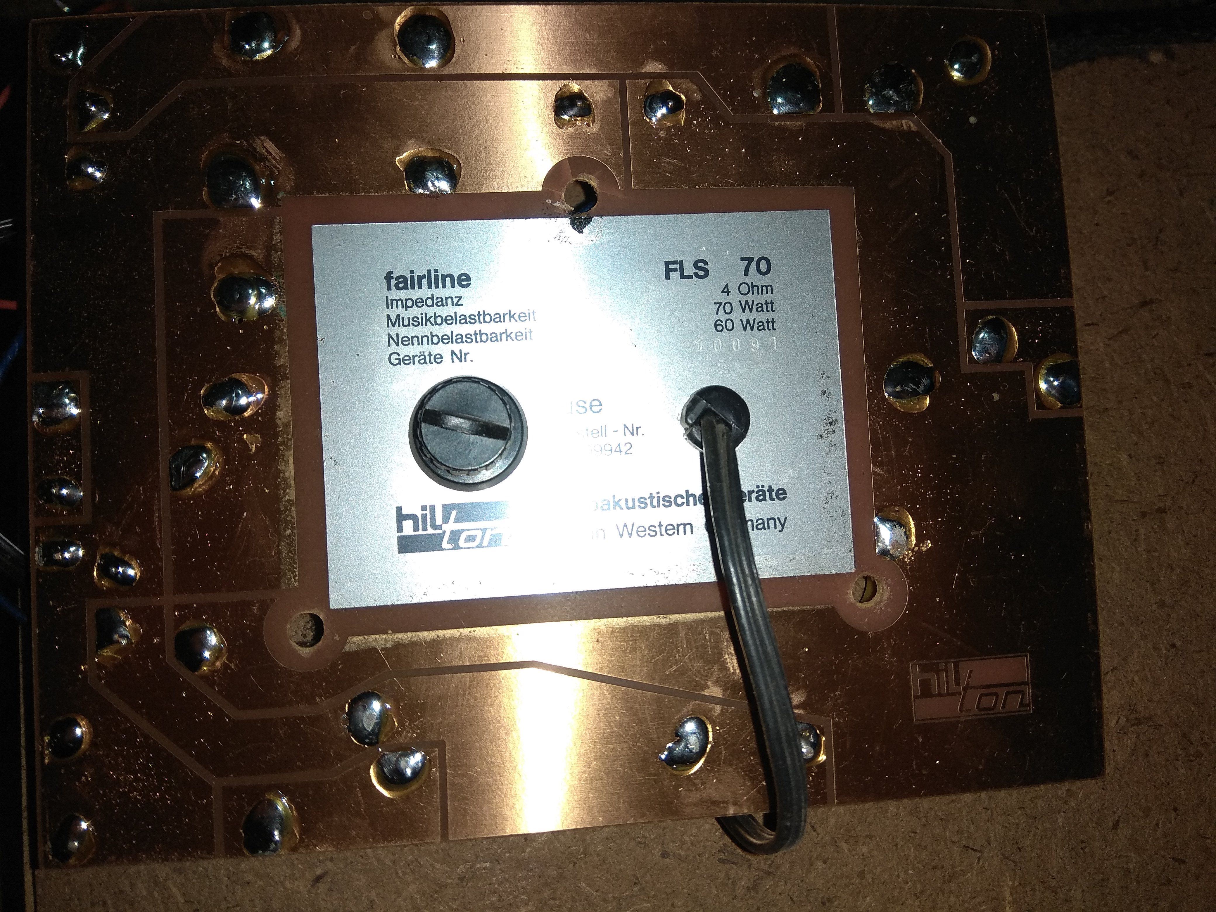

Chodzi mi po głowie wymiana kondów w zwrotnicy od Fairline FLS 70.
Tak wygląda pacjent:
Płytka wydaje się być łatwa do tej zabawy :D

Kondy wymienione :dance:
Oczywiście weszły na styk, bo nie zmierzyłem starych :oops:

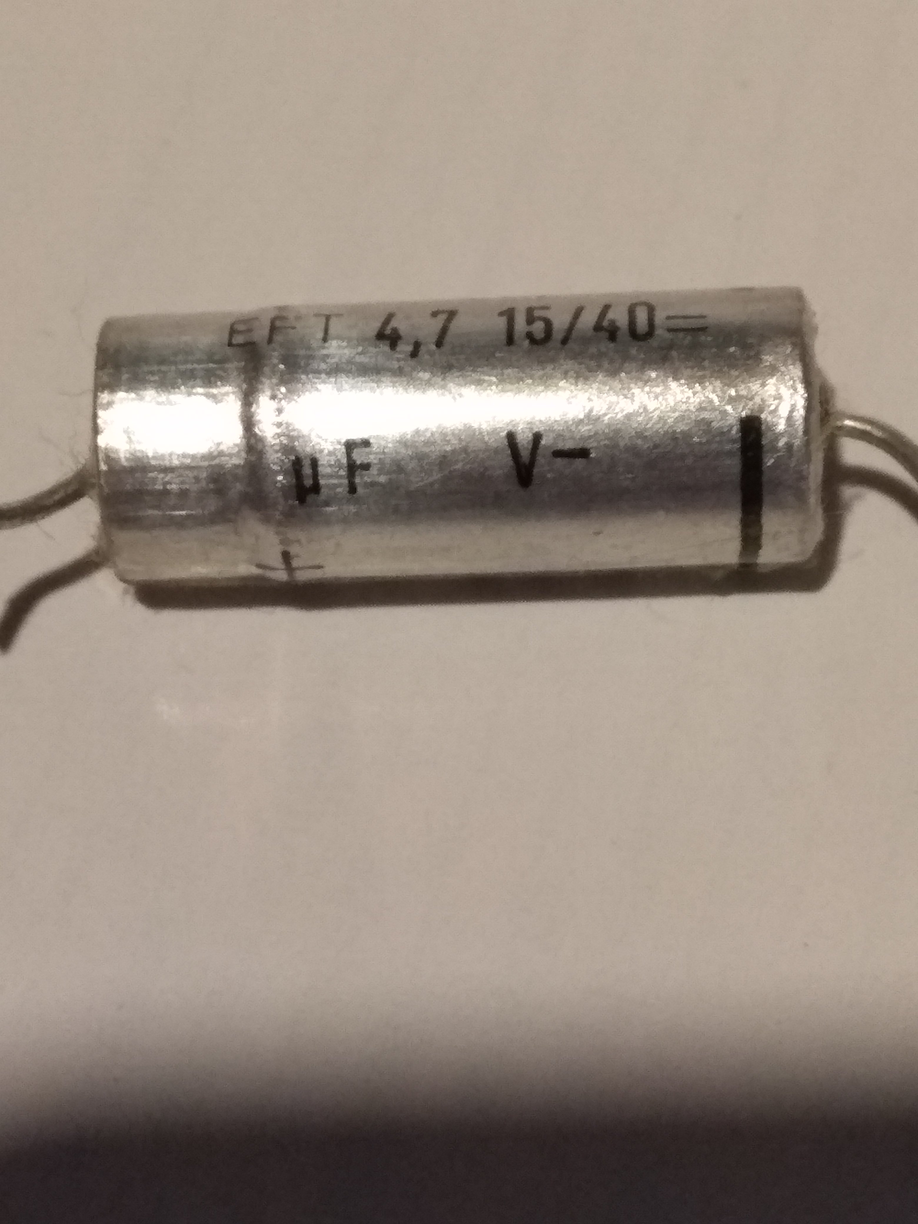

Przy okazji okazało się, że jeden 4,7uF był w odwrotny sposób zamontowany na jednej zwrotnicy :?: Celowo czy wtopa przy produkcji?
Teraz czekam na kuriera, bo wymienię też wytłumienie, bo stara wata zesztywniała i zaczyna się rozlatywać, oraz uszczelkę pod zwrotnicami. Jak szaleć to szaleć :lol:

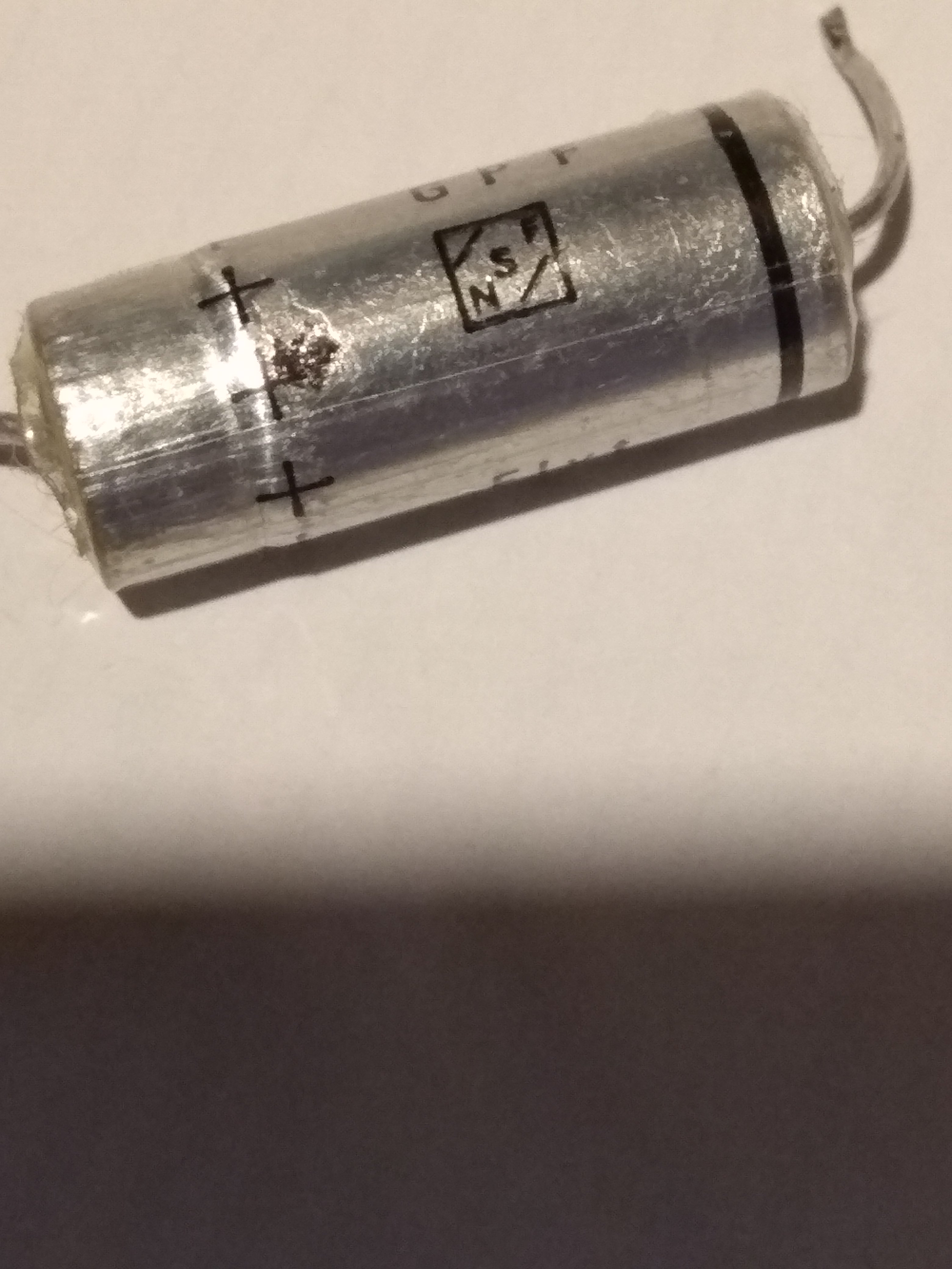

W przypadku tych kondensatorów to chyba nie ma znaczenia.
Bipolarny albo foliowy pewnikiem.

Raczej elektrolit

Pewno że elektrolit i to germański polaryzacja ma znacze w tym przypadku.

Re: Zwrotnice Hilton - recap
Post autor: metallsnow »
Tylko czemu był w negatywie do drugiego?
Jak tylko w jednej był odwrotnie to babol przy montażu jak w obu to daj schemat się zobaczy ;)

Nie mam schematu, niestety . Za tym kondensatorem łączą się średnio i wysokotonowy. Więc dałem minusem w tamtą stronę.
