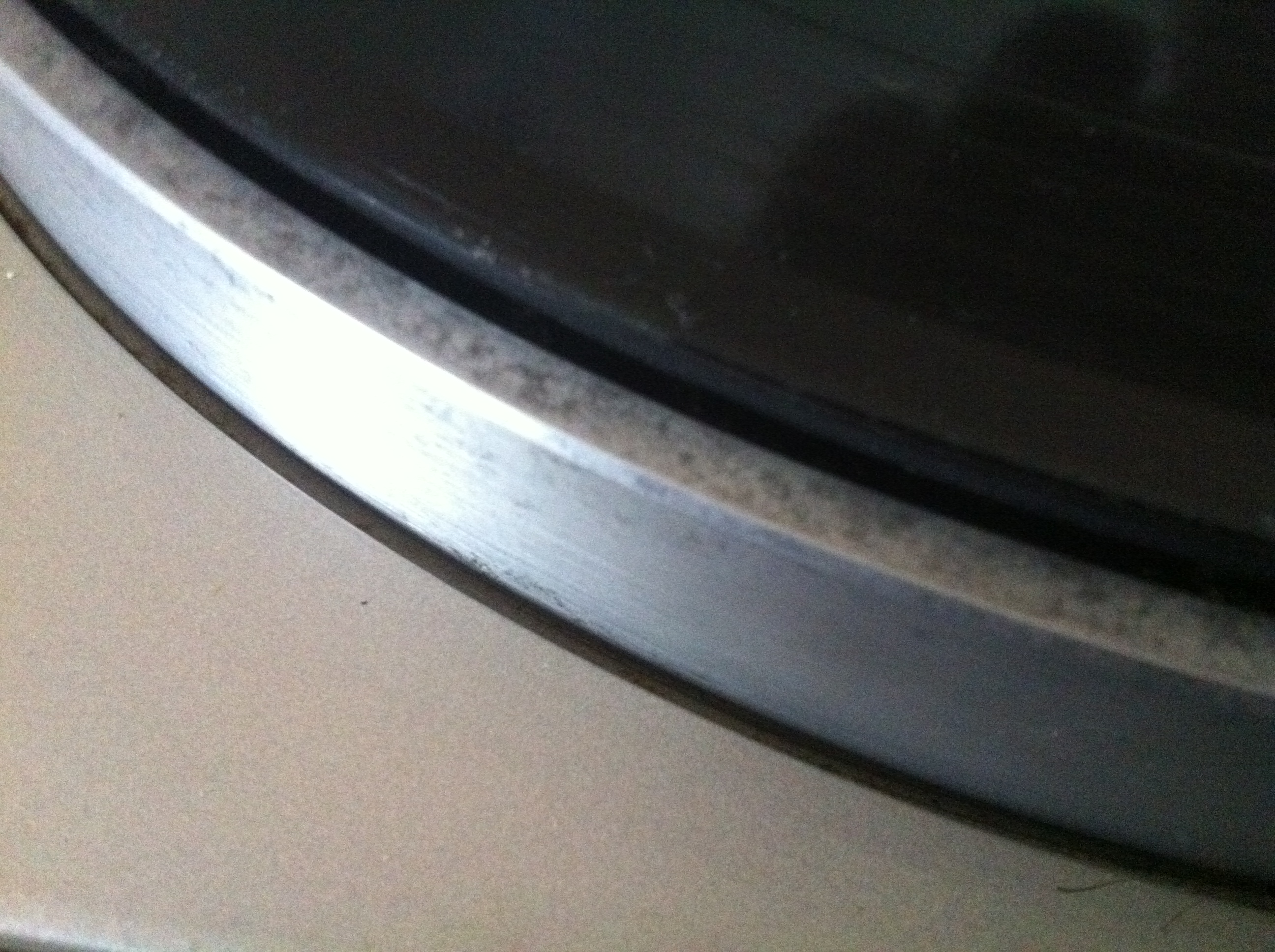

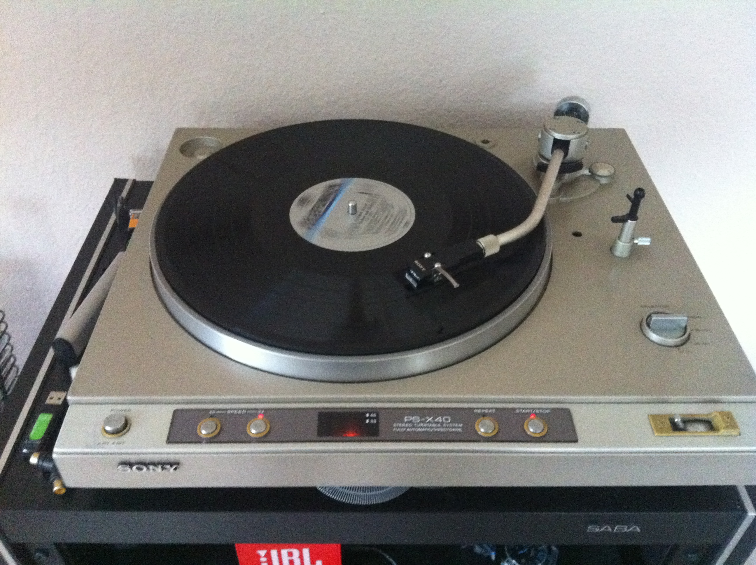

Sony PS-x40 kupiony na ebay-u.
Obroty naprawione kotakt pr. Przyciski kontakt 60, winda do nasmarowania po przeprowadzce. Neonówka? I tu nie wiem co morze być przyczyną bo nie świeci cały czas równo może ktoś mógłby mnie nakierować.
Ogólnie gra lepiej niż się spodziewałem,parę mankamentów to:
Słychać automatykę ramienia w kolumnach, brak oryginalnych zawiasów a te co mam miałem na strychu(od sony-ego przeznaczonego na myjkę) są od lżejszej pokrywy.
Talerz i porywa do polerki.
Wkładka Shure V15 III była w komplecie ale coś mnie kusi jakaś wkładka sony może automatyka by ucichła.

A co to znaczy że neonówka nie świeci równo ?

Mruga a raczej tak jakby przygasa.
Posty: 11344
Re: Sony PS-X40 Mam i ja!
Jesteś pewny że słychać wyłącznik? To mało prawdopodobne.
Może to po prostu odgłos który wydaje podnoszona igła ?
Przyczyn migotania neonówki też może być kilka. Pożyj z tym trochę.
Jak się wykańcza neonówka to w końcu się spali i sobie wymienisz na nową.
A jak nie to może być problem w zasilaczu lub sterowaniu. Tak czy siak nie jest to potrzebne do życia i cieszenia się dzwiekiem :)

artpaw5 pisze: Sony PS-x40 kupiony na ebay-u.
Pewnie cena była przyzwoita :mrgreen:
artpaw5 pisze: Ogólnie gra lepiej niż się spodziewałem
To taki ficzer Sony :lol:
artpaw5 pisze: nie świeci cały czas równo
Może po prostu już się wypala i trzeba będzie wymienić ...
artpaw5 pisze: Słychać automatykę ramienia w kolumnach
Nad tym trzeba popracować ... najpierw głową ... :think:
artpaw5 pisze: brak oryginalnych zawiasów
Niefajnie. Trzeba najpierw sprawdzić w jakich modelach były takie same i szukać. Czasem nawet dobrze kupić jakiegoś drugiego rozbitka na części.
artpaw5 pisze: są od lżejszej pokrywy.
Może dadzą się wzmocnić?

Jest taki odgłos jakby ktoś puknął w ramię.
Posty: 11344
Moim zdaniem to nic strasznego. Niespecjalnie różni się od odgłosu użycia ręcznie windy.

artpaw5 pisze: go z ciekawości po ostatnich dyskusjach na forum, a że był z shurem to zaryzykowałem 120 ojro
Słusznie. Niewielkie ryzyko wobec działającego Szczura. A co się dowiedziałeś o Soniaczach to Twoje :D
artpaw5 pisze: Też się nad tym zastanawiałem ale jakoś tego nie widzę.
Czasami to najlepsza opcja. Z tego co widzę to wydaje mi się, że te same zawiasy były w T3/T33/X40/X55. Nie mam 100% pewności. Na takie musiałbyś zapolować. A zanim znajdziesz to musiałbyś ją kłaść po sesji. Jak na kredens czy inne takie :lol:
artpaw5 pisze: Jest taki odgłos jakby ktoś puknął w ramię.
W tym modelu nie masz wyciszenia wkładki przy windzie. Igła się unosi, spory ruch magnesu może wywołać "pyknięcie". Wielkość faktycznie w pewnym stopniu zależy od wkładki ale bez przesady. Trudno powiedzieć jak to jest u Ciebie zdalnie ale to może być normalne zachowanie :think:

No zatkało mnie dziś trochę bo płyta która skwierczała na Dualu 704 z tą samą wkładką na Sony zagrała dużo lepiej.
Taki sam nacisk, chyba coś mam w tym dualu źle ustawione albo jest bardziej czuły albo?Sam już nie wiem. :think:

He Dual cienki bolek, że aż plyty na nim skwierczą :D A tam nie ma jakiegoś kondensatora przeciw zakłóceniowego? Może padł stąd ten odgłos?

artpaw5 pisze: No zatkało mnie dziś trochę bo płyta która skwierczała na Dualu 704 z tą samą wkładką na Sony zagrała dużo lepiej.
Trochę to dziwne ... nie jest to kwestia uziemienia? ... sprawdzałeś nacisk wagą? ... a może problem z AS? ... no chyba, że np. ramię w Dualu niedomaga :think:
