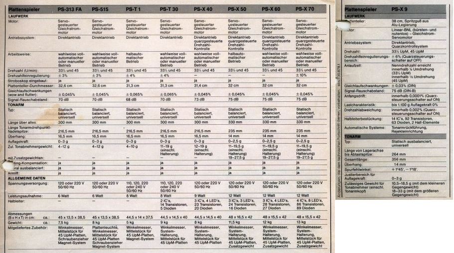

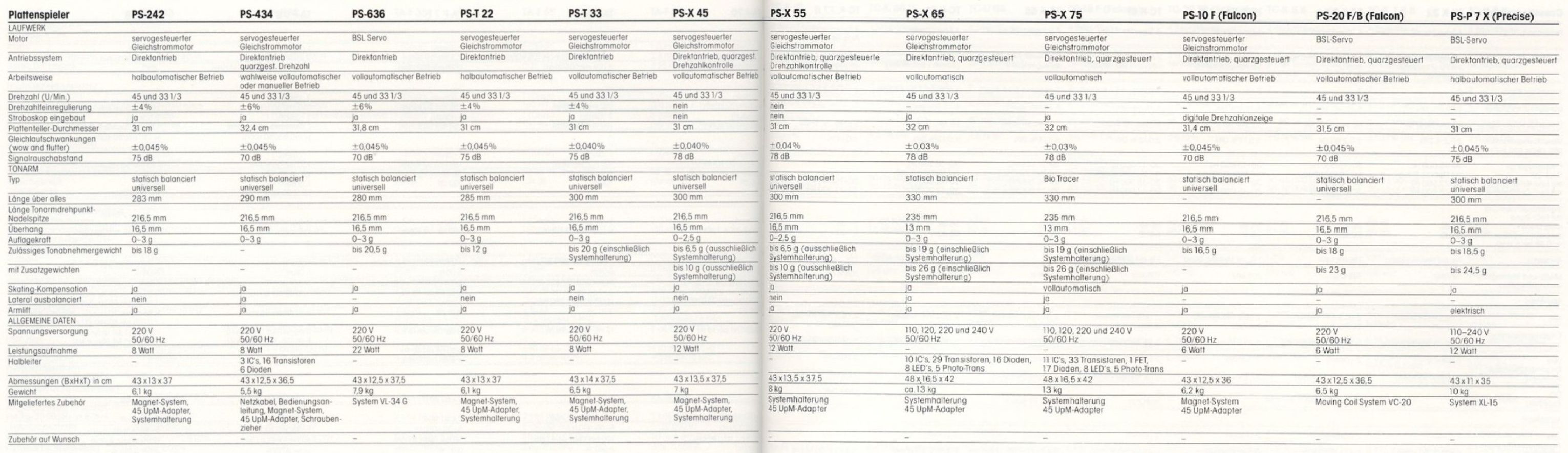

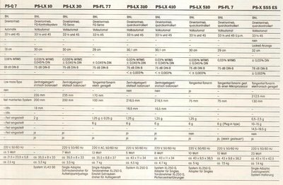

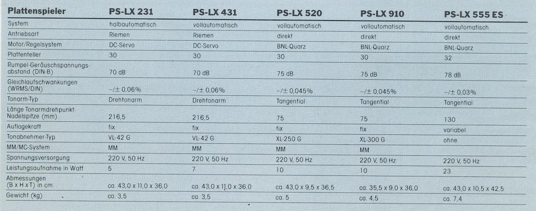

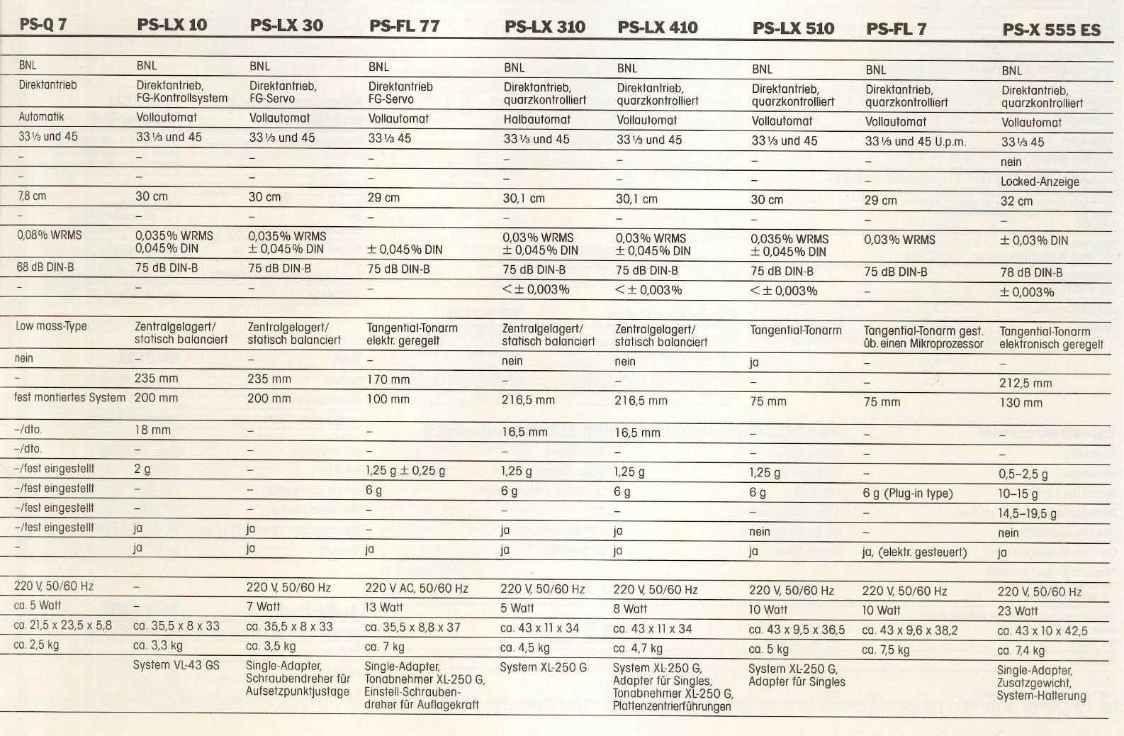

Obiecałem, że wcześniej czy później zrobię krótką tabelę modeli gramofonów Sony z lat 1976-1981.
Dlaczego właśnie taki przedział? Hmmm. Wybór subiektywny :mrgreen:
No bonusowo dodam 1982-1988 ...
Na razie zdjęcia tabel z katalogów.
Kiedyś opiszę technologie, różnice, headshelle itd.
Ale o czegoś trzeba zacząć :D

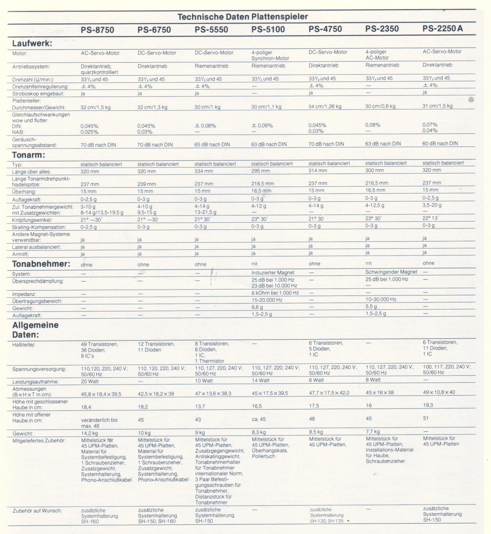

Sony 1976
Sony 1978
Sony 1979
Sony 1980
Sony 1981

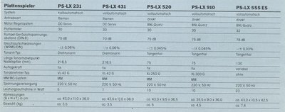

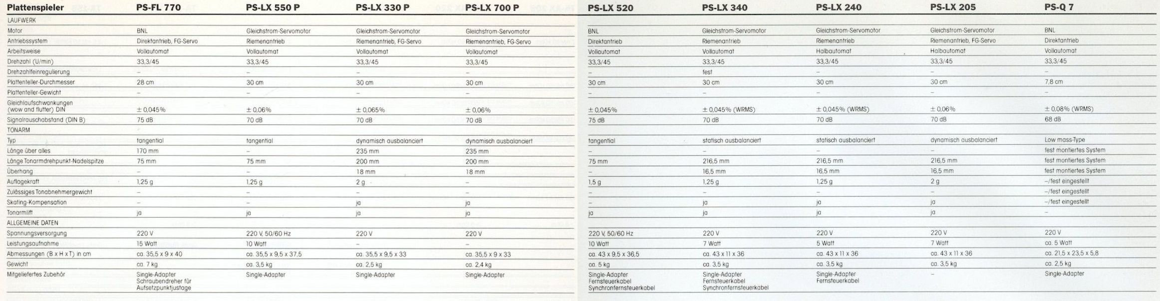

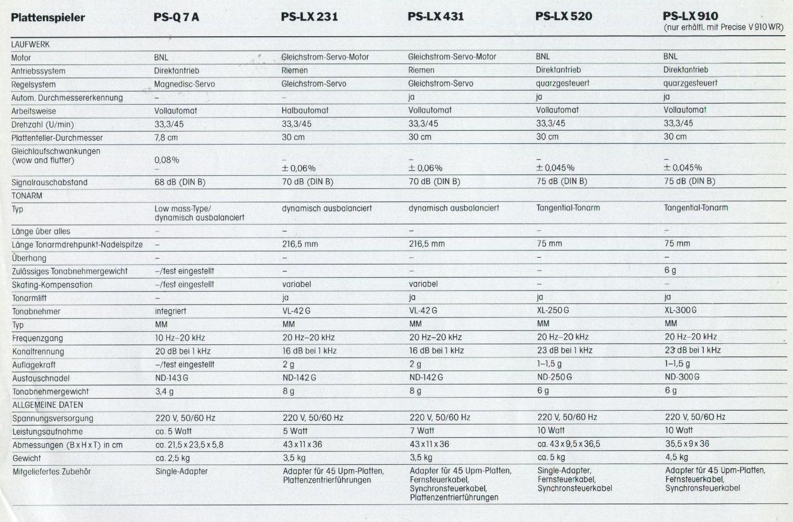

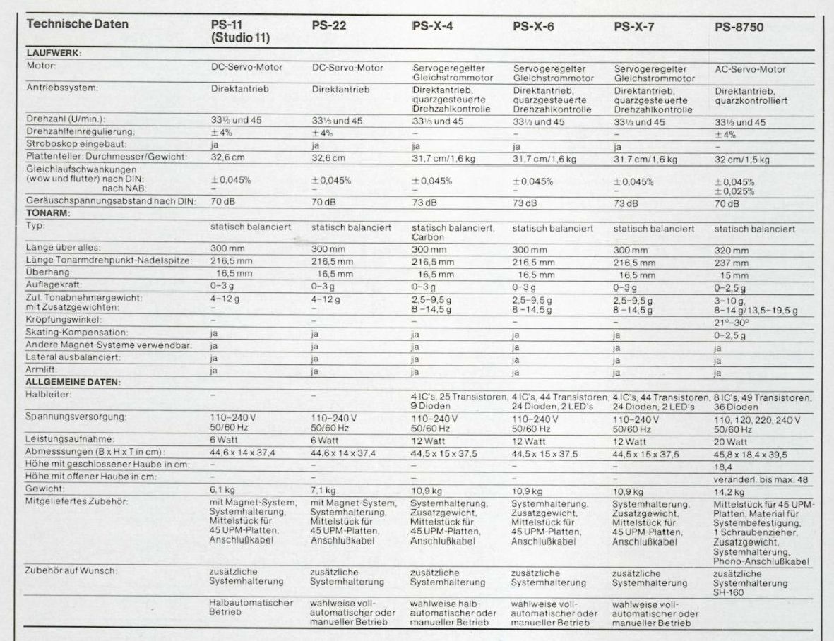

I w ramach promocji :mrgreen:

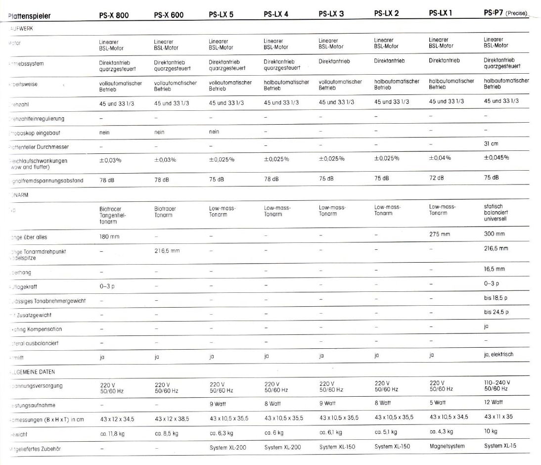

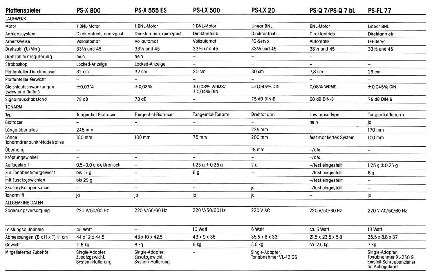

Sony 1982
Sony 1984
Sony 1985
Sony 1986
Sony 1987
Sony 1988
Ostatnio zmieniony 01 mar 2017, 14:20 przez Regsoft, łącznie zmieniany 8 razy.

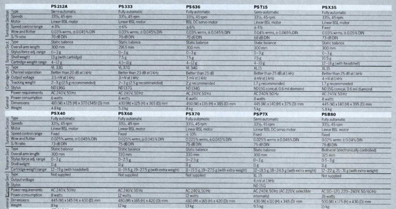

Szbkie pytanko
Różnice między x40 VS x60?oprócz ramienia!
Posty: 6710
Re: Sony Modele 1978-1981 ...
Do X60 różnica to właśnie ramię (i headshell).
Ramię jest zupełnie inne choć ma optycznie nieco naśladować PUA-7.
Przez to ma mniejszą (i trochę lżejszą) plintę.
Materiał to też SBMC. Tak samo twardy i ciężki.
Silnik ten sam.
Zawieszenie chyba też.
Czyli różnice : ramię, wielkość, design.
PS. Moim zdaniem najbliżej mu do X6. Ramię to jedna z najważniejszych kwestii w gramofonie ...

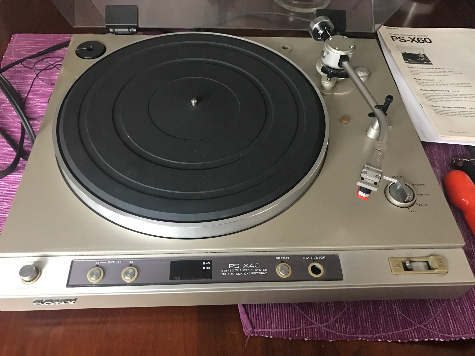

Dimas pisze: X40 czeka juz na reanimacje
Prawie kompletny. Headshell SH-145. Oryginalny. A co to za wkładka? Normalnie dawali głównie XL-15 ...
Silnik kręci?
Dimas
Posty: 821
Gramofon: SONY PS X65
Re: Sony Modele 1976-1988 ...
Post autor: Dimas »
VL-30G
Brakuje przycisku start i kawałek ślizgu ulamany
Kręci ale standardowo obroty wariują
Ostatnio zmieniony 26 lut 2017, 13:13 przez Dimas, łącznie zmieniany 1 raz.
Posty: 6710
Dimas pisze: kawałek ślizgu ulamany
Doklej z góry dłuższy kawałek czarnego tworzywa 8-)
