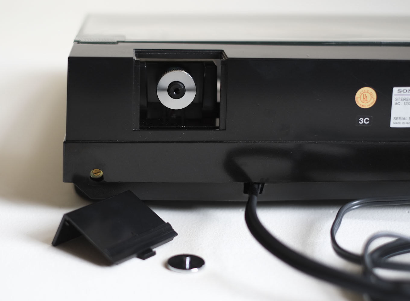

Wg manuala PS-X600 do cięższych wkładek dołączano w zestawie dodatkową przeciwwagę.
Rzecz jasna zestawu fabrycznego nie posiadam ale chciałbym chociaz zobaczyć jak ta przeciwwaga wygląda i jak jest mocowana.
Nigdzie w Internecie nie potrafie znaleźć tej informacji , service manual też szczątkowy co do tego.
Chciałbym poeksperymentować z cięższymi wkladkami (teraz max samej wkładki to ok. 7.3 - 7.4g , 2M Bronze (7.2g) wyważa się bez problemu i jest jeszcze minimum luzu) a nie będę plasteliny na tył ramienia przyklejał.

OK , dopowiem sam do wiadomości dla potomnych :
Przeciwwaga - to dodatkowa - wygląda tak :
Z tyłu ramienia w radełkowanym pokrętle regulacyjnym jest dziurka z gwintem M3 do którego dodatkowa przeciwwaga jest dokręcana.
Wystarcza więc cos takiego do komputerów... :
... i w efekcie mamy coś takiego :
No i jestem prawie(*) zadowolony :handgestures-thumbup:
(*) - prawie bo nie oryginał

I kolejny update :
Na Ebayu do znalezienia za grosze jest coś takiego :
Rozmiar M3 i oczywiście wybieramy ten srebrny (waga 4.1g , ten poprzedni z obudowy komputera miał 4.9g a wg moich wyliczeń z instrukcji PS-X600 dodatkowa przeciwwaga powinna ważyć ok. 4.5g) .
I efekt teraz jest taki :
Jak dla mnie poszukiwania zakończone :banana-dance: :banana-dance: :banana-dance:

Ta z pierwszego zdjęcia widać , że jest większa (w sensie średnicy przynajmniej) ale ciężarek z Ebay moim skromnym zdaniem równie dobrze optycznie daje radę.

No OK , manual str.7 pokazuje przynajmniej wyraźny rysunek tej dodatkowej. I stawiam na coś takiego lub podobnego :
http://www.kreocen.pl/produkt/ELESAGANT ... 40965.html
i co ciekawe manual tutaj tak samo pokazuje że zakres masy wkładek wzrasta o 4.5g. Ta wkrętka z powyższego linku ma 3.9g , no niemal oryginał ! :D

Specyfika jest taka, że to musi mieścić się pod klapką.
Jedyne zdjęcie jakie dotychczas znalazłem (rysunek w instrukcji jest mocno ... schematyczny :? ) ...

Rzeczywiście na focie to nieco inaczej wygląda. Gwint musi być krótki a i przeciwwaga dość płytka.
W sumie to można by to ostatecznie załatwić podkładką i śrubka do jej dokręcenia , za klapką i tak wszystko zasłonięte.
