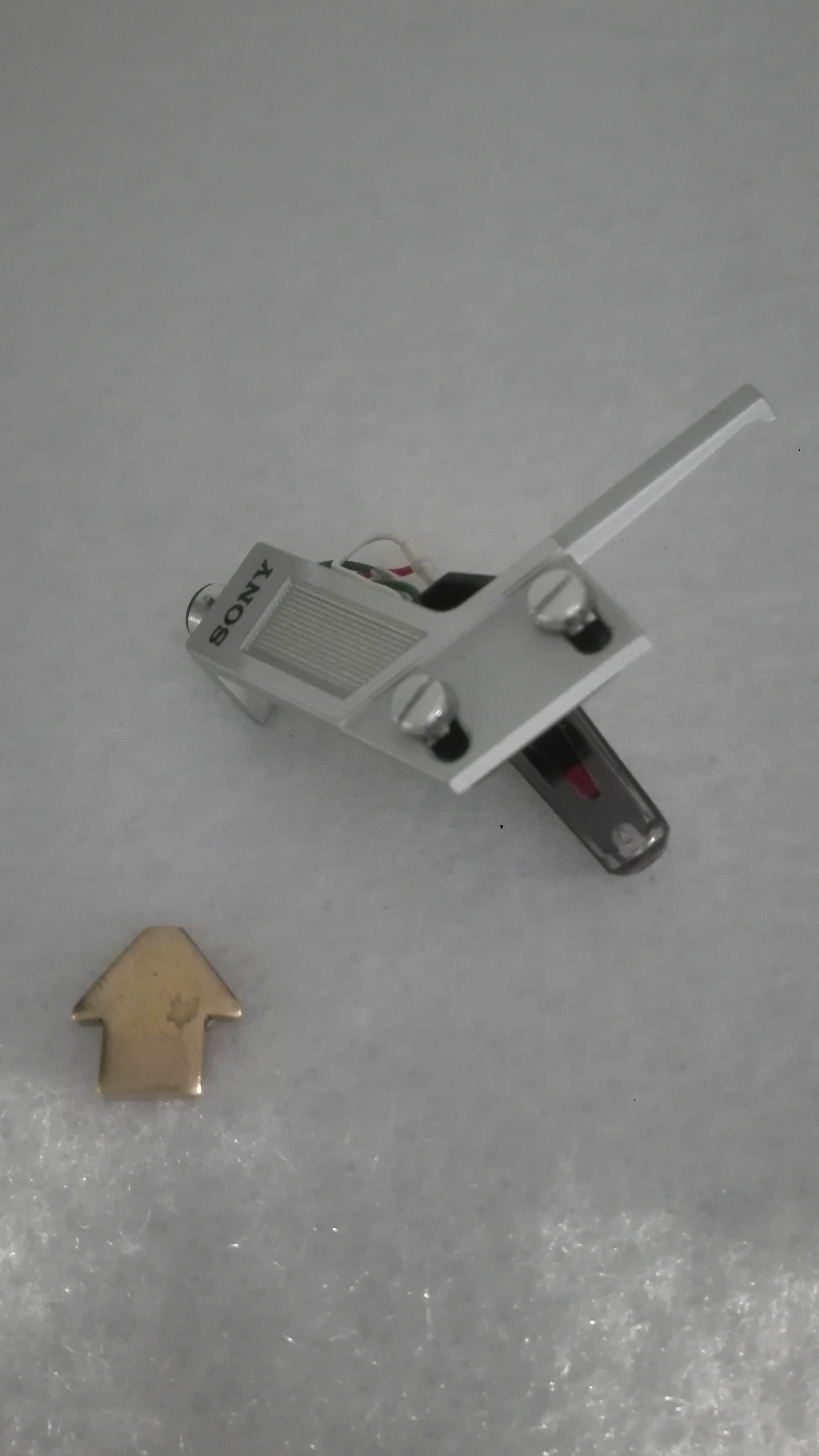

Czy wkładkę Ortofon OM 10 da się zainstalować na tym shellu?
- mcemsi
- Posty: 898
- Rejestracja: 06 cze 2012, 23:13
- Gramofon: PS-X600, PS-X555ES
- Zbyszek 1963
- Posty: 976
- Rejestracja: 25 kwie 2019, 19:11
- Gramofon: Sansui SR-838
- Lokalizacja: Żory
Re: Headshell Sony SH-151
Tak to wygląda, można jeszcze dołożyć ciężarek
- mcemsi
- Posty: 898

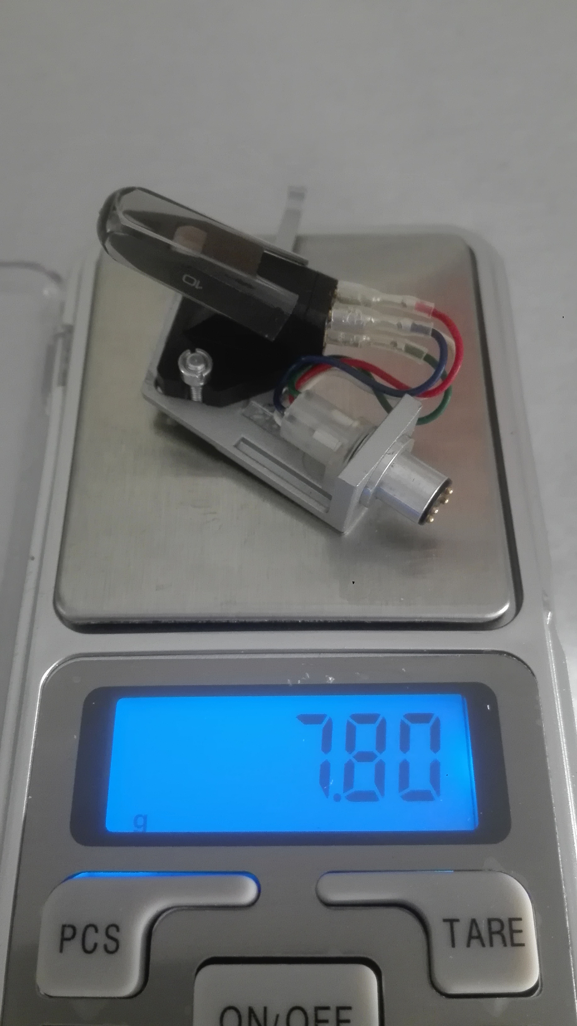

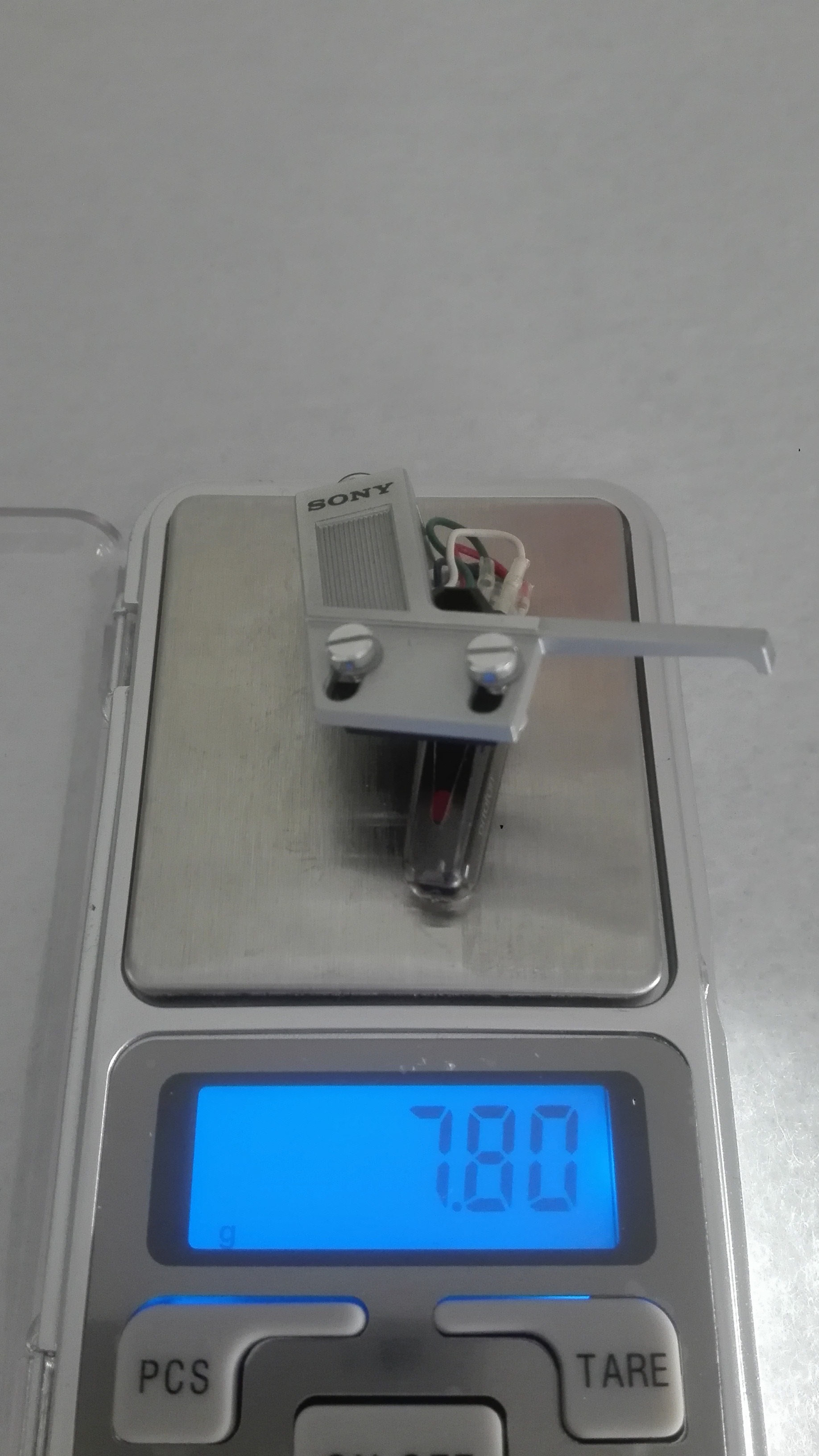

Oczywiście , dociążyć mozna czymkolwiek sensownym - choćby większymi śrubami i nakrętkami

Ale... po co? W tym wypadku.
- Regsoft
- Posty: 6687
W punkt. Ten headshell występował lekkimi ramionami które preferują lekkie, podatne wkładki. Zamiast na siłę próbować je dostosować do niekompatybilnych wkładek lepiej po prostu znaleźć mu wkładkę przy której będzie się czuł jak ryba w wodzie ku wspólnemu zadowoleniu. Występował też w gramofonach z Biotracerem ale tu również nie ma sensu zwiększać ciężar headshell bo nic to nie daje tylko obciąża niepotrzebnie elektrodocisk
