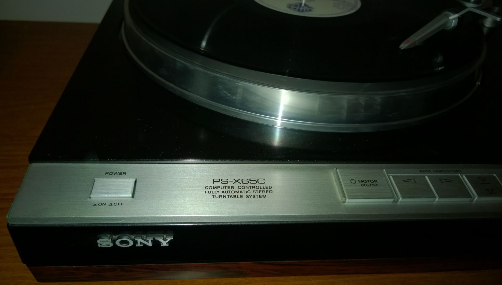

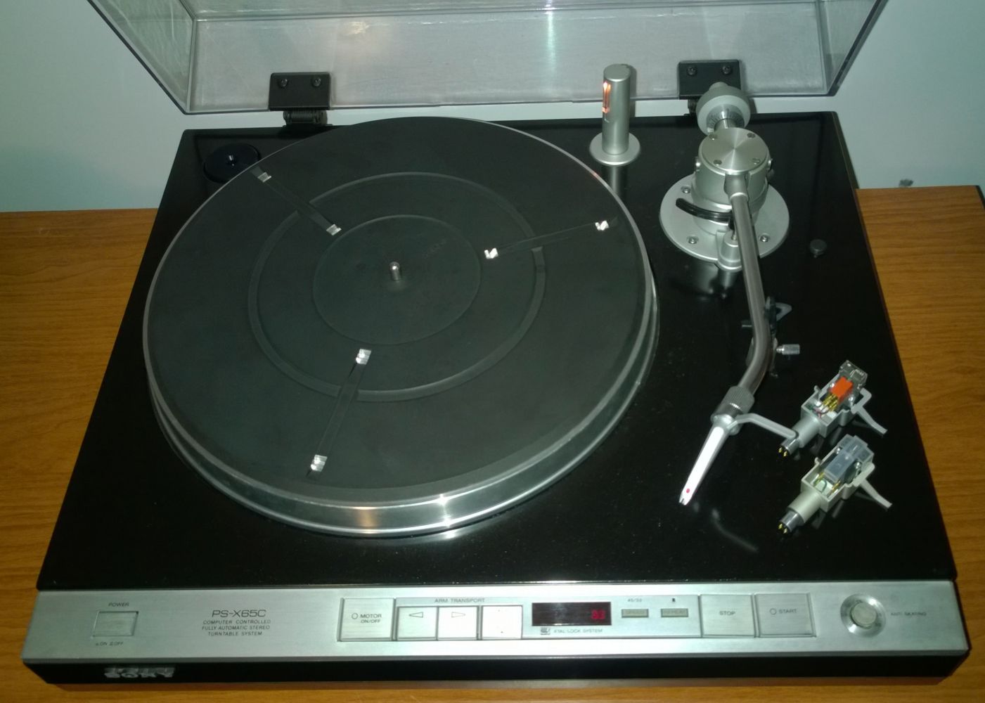

Z dalekiej Syberii dotarł w końcu do mnie kolejny gramofon :mrgreen:
Jest to już mój drugi Sony. Tym razem PS-X65C w wersji 100V.
Trochę czasu upłynie zanim będzie mógł zastąpić dotychczas najczęściej używanego Sony PS-X50 bo jest w stanie wskazującym na wieloletnie przebywanie na strychu. Tym nie mniej wygląda na to, że jest sprawny choć nie mam jeszcze 100% pewności.
Byłem pewny, że jednego z Soniaczy będę sprzedawał ale już nie jest to takie oczywiste ... :lol:

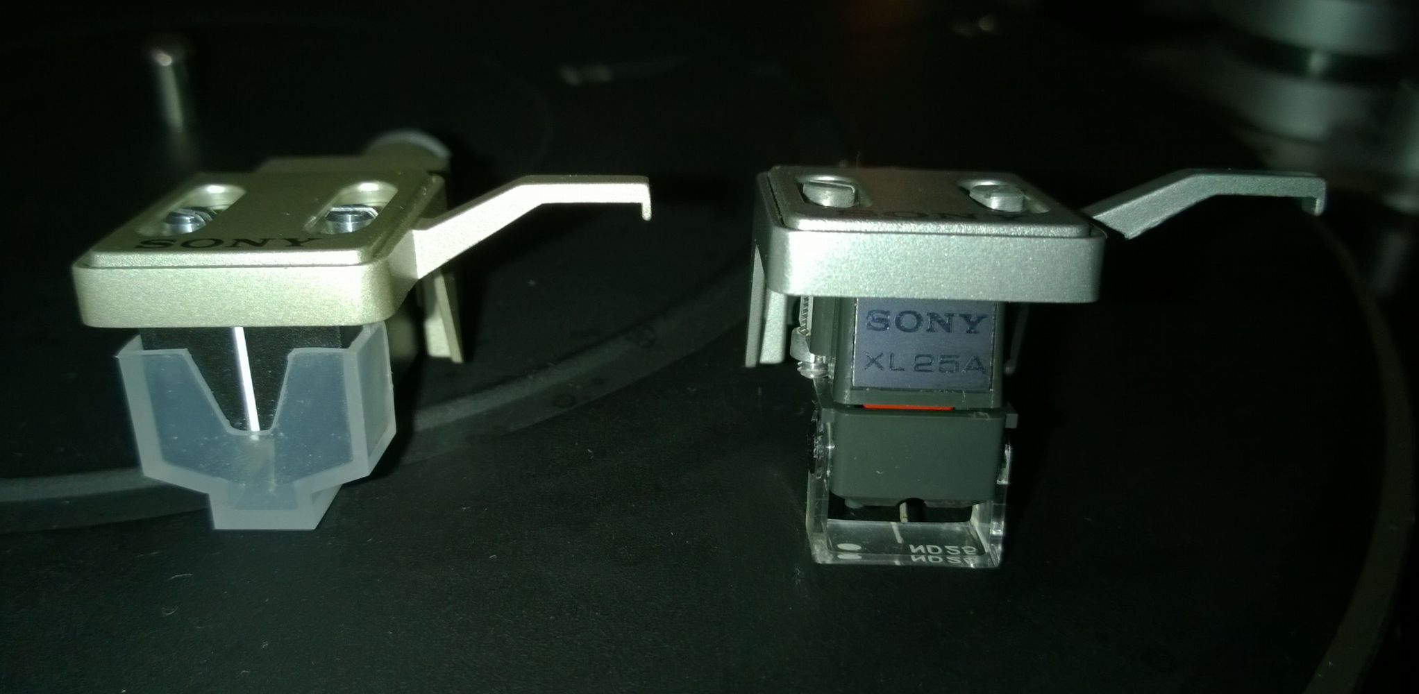

Już nawet gra. Jeden kanał padał/rzęził ale wystarczyło przeczyścić styk headshella na ramieniu ...
Jak nabędę trochę zaufania to mu założę DL-103 :mrgreen:

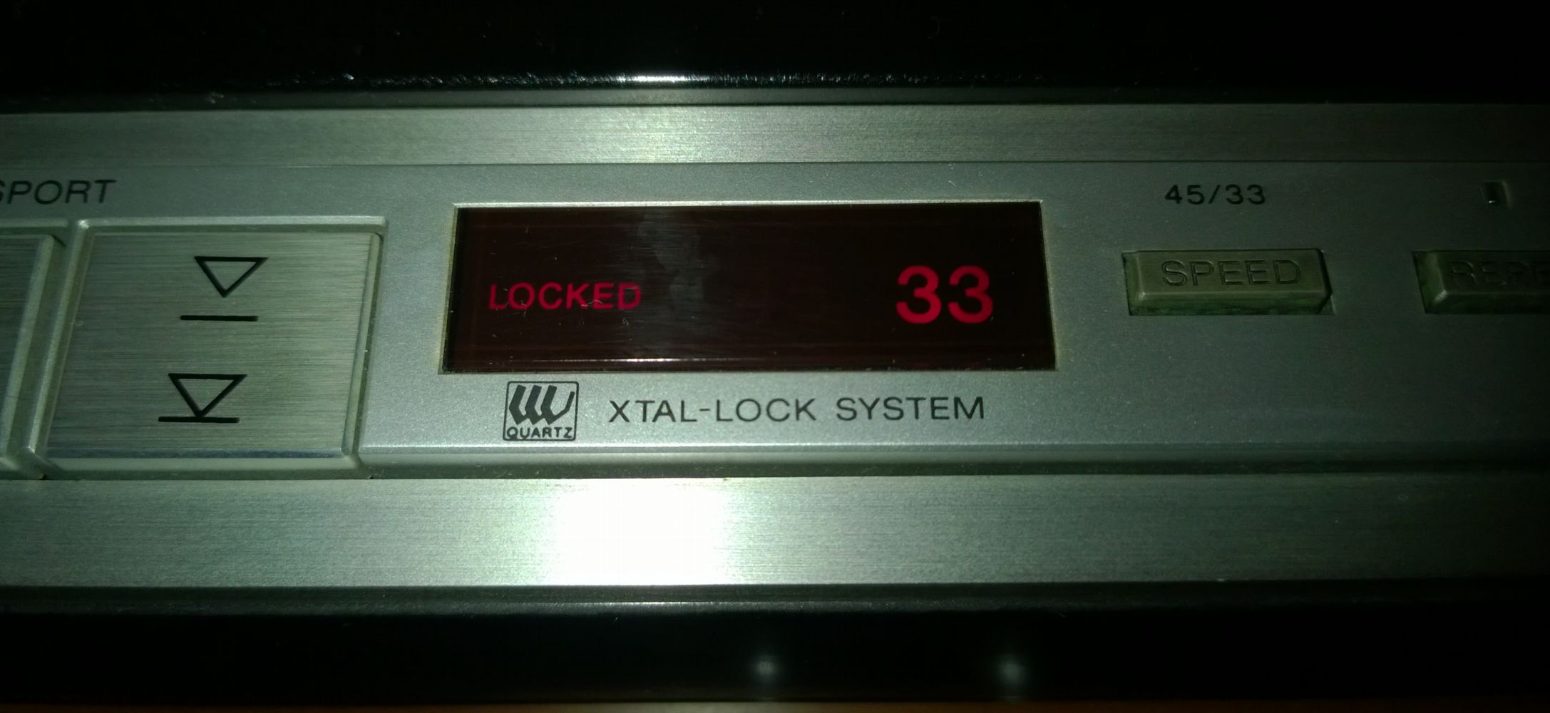

chudy_b pisze: A cokolwiek działa? Choćby żarówka na latarni morskiej?
Zapala latarnię i 33 na wyświetlaczu. A w momencie włączenia zasilania delikatnie rusza talerzem w kierunku przeciwnym :D
Oj chyba ten egzemplarz będzie poświęcony dla nauki ! :think:

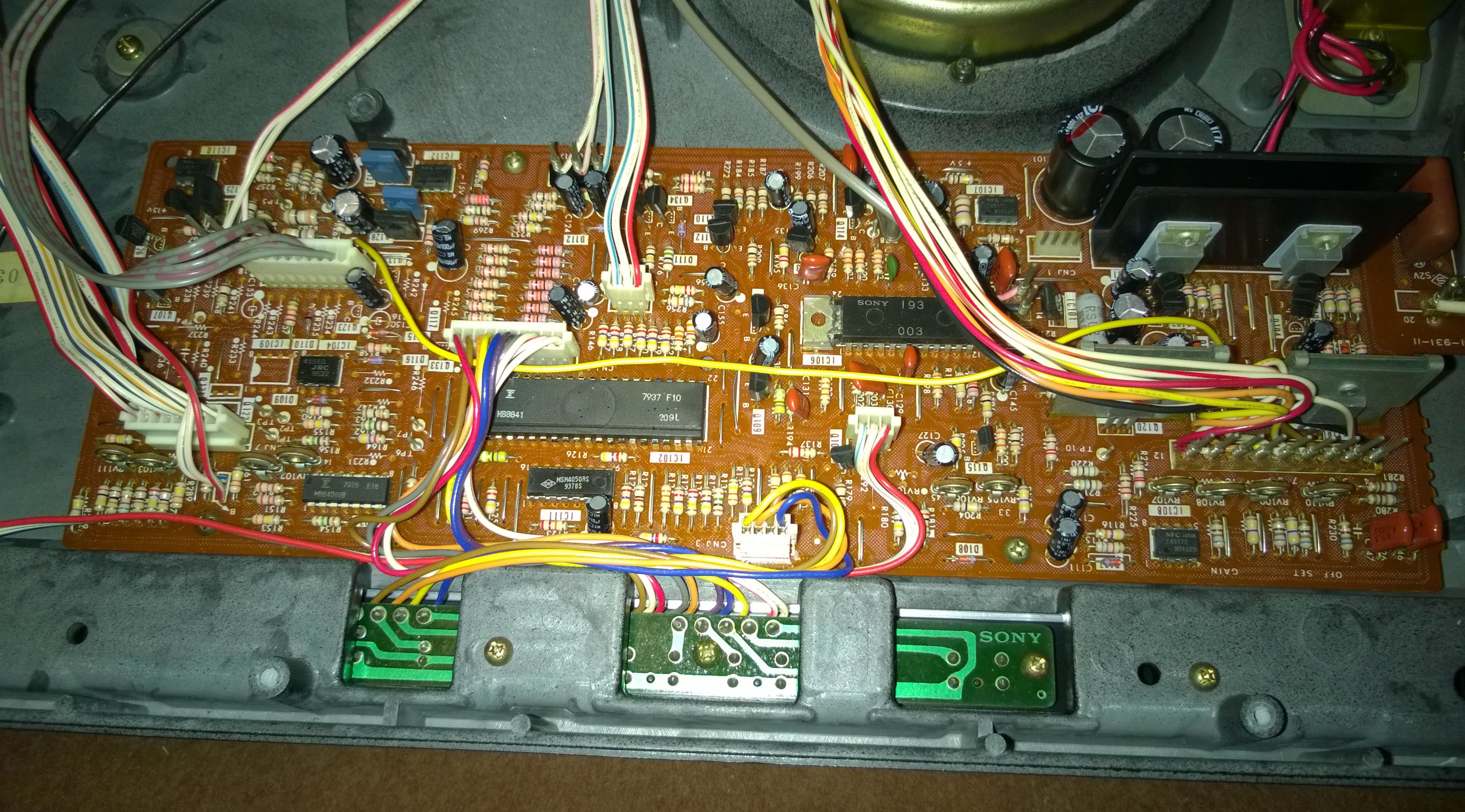

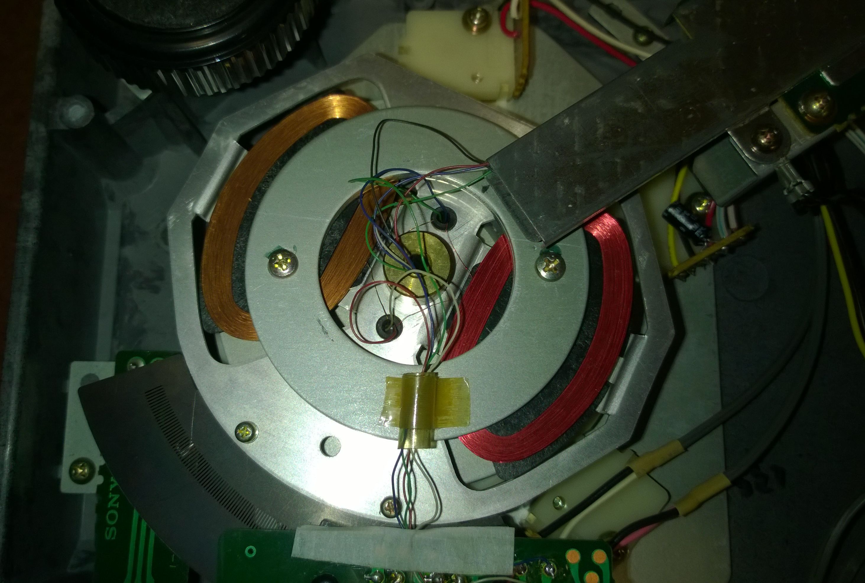

Posty: 6710

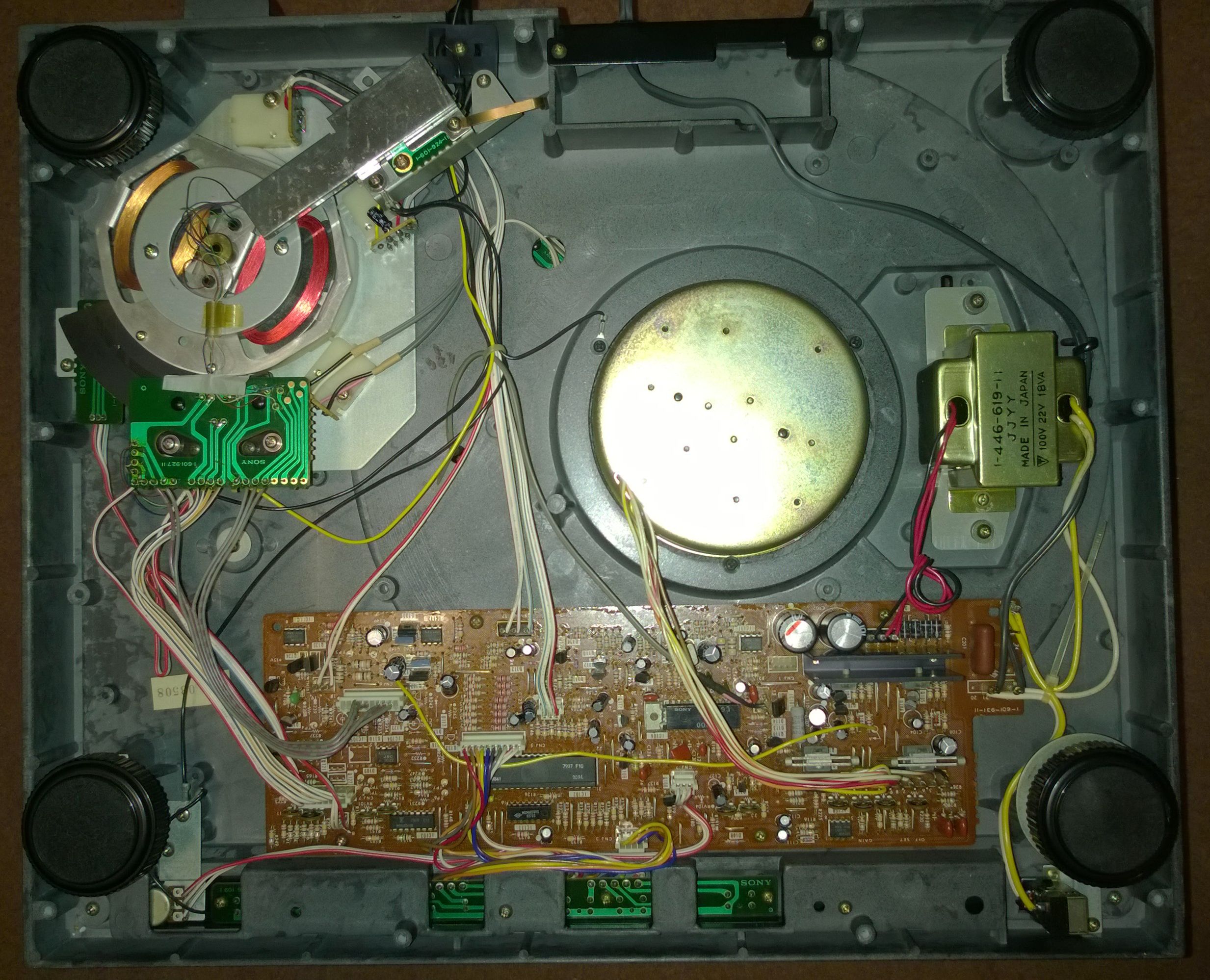

Regsoft pisze:chudy_b pisze: Źródło posta Zrób parę zdjęć środka jak go rozkręcisz.
Zaraz zrobię ...
Tak to wygląda ... zaraz spróbuję wymontować przyciski bo chodzą jak sanie po piachu ... :D
PS. Robi się z tego zupełnie inny wątek ... chyba czas poprosić Wojtka o przeniesienie w sensowne miejsce ...

Regsoft pisze: Zapala latarnię i 33 na wyświetlaczu.
A na 45 da się zmienić?
Regsoft pisze: w momencie włączenia zasilania delikatnie rusza talerzem w kierunku przeciwnym
To trochę nieciekawie. On ma układ hamowania talerza, ale nie powinien się załączać od razu. Jest tam jakaś regulacja, może da się poprawić.
chudy_b
Posty: 4172
Lokalizacja: Wólka
Post autor: chudy_b »

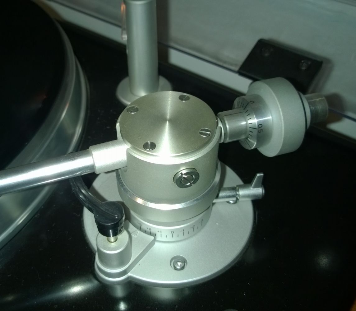

Biotracer pełną gębą :D Ciekawe tylko jak jest realizowany nacisk.
Nie próbuj odkręcać tej czarnej przysłony z paskami i zielonej płytki przy niej. Do jej poprawnego ustawienia potrzebny jest dwukanałowy oscyloskop. :!:
Posty: 6710
chudy_b pisze: Biotracer pełną gębą :D Ciekawe tylko jak jest realizowany nacisk.
No właśnie ten jest realizowany po bożemu :lol:
chudy_b pisze: Nie próbuj odkręcać tej czarnej przysłony z paskami i zielonej płytki przy niej.
Nie będę :shifty:
chudy_b pisze:A na 45 da się zmienić?
Na żaden przycisk nie reaguje :think:

Regsoft pisze: No właśnie ten jest realizowany po bożemu
A to pokrętło po prawej to od czego? Od ustawiania budzika? ;)
Regsoft pisze: Na żaden przycisk nie reaguje :think:
Może i dobrze. Poszukaj taśmy łączącej przyciski z płytą główną. Wypnij i wepnij ją. Może zimne luty. Same przyciski ciężko reanimować, chyba że przez wymianę. Tylko nie ma na co. U mnie też chodzą ciężkawo, a i sam gramofon reaguje z pewnym opóźnieniem.
Posty: 6710
#15
chudy_b pisze: A to pokrętło po prawej to od czego?
To tylko AS a przecież pytałeś o docisk :lol:
Ale fakt. Mogli sobie darować ...
chudy_b pisze: Poszukaj taśmy łączącej przyciski z płytą główną.
Wymontowałem przyciski ...
chudy_b pisze: Same przyciski ciężko reanimować
Coś się wymyśli ... kostkę Rubika jakoś dało się przesmarować ... :lol:
