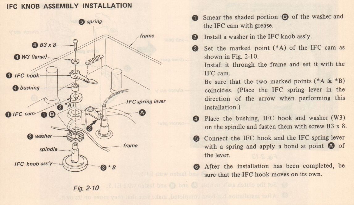

Witajcie. Podepnę się pod stary temat żeby nie tworzyć kolejnego z tym modelem gramofonu. Mam problem hhmmm... z antyskatingiem chyba. Pod koniec płyty na ramię działa jakaś siła (antyskating) i cofa ramię w stronę początku płyty. Im mniejsza wartość na pokrętle antyskatingu tym siła mniejsza, ale nawet przy wartości zerowej występuje. Nie mogę np. ustawić ręcznie ramienia na ostatnim utworze płyty, bo jak puszczę ramię to przesuwa się w okolice przedostatniego utworu. Ktoś może coś doradzić ? Pozdrawiam. Marek.
LWG
Posty: 16904
Re: Sony T30 - problem
ale podnosi ramię?
jeśli tak to trzeba ustawić końcowy punkt odtwarzania. śrubką pod zatyczką. -> manual.

Nie Darku tu wszystko jest ok.

Czy ramię przesuwa się lekko w obie strony do końca jak wyłączysz prąd i dasz je w położenie równowagi? Oczywiście zakładam wypoziomowanie. Chodzi o to aby najpierw wykluczyć mechaniczne haczenie o coś ... :think:

Tak chodzi lekko. Wykonałem pełną regulację/kalibrację ramienia z wkładką.
Winda podniesiona, przesuwam ramię w okolice początku ostatniego utworu, puszczam ramię, ramię cofa się o około dwa centymetry w kierunku początku płyty. Im bliżej końca płyty tym silniej chce wracać.
Moim zdaniem AS do demontażu, czyszczenia, smarowania i regulacji ... :think:

Dzięki, ten manual świetny, chyba dam radę to rozkręcić i skręcić. Pozdrawiam. Marek.

To kawałek z instrukcji serwisowej od PS-T30 ...
