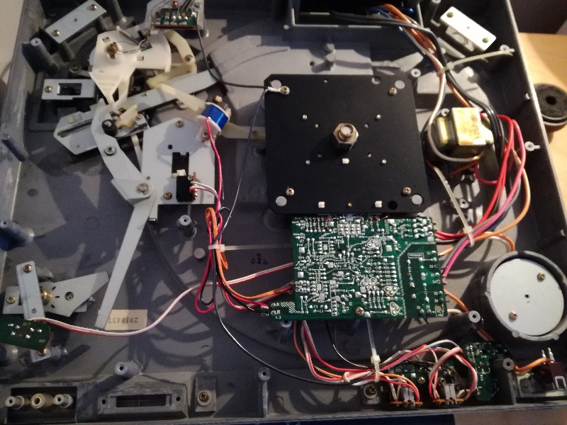

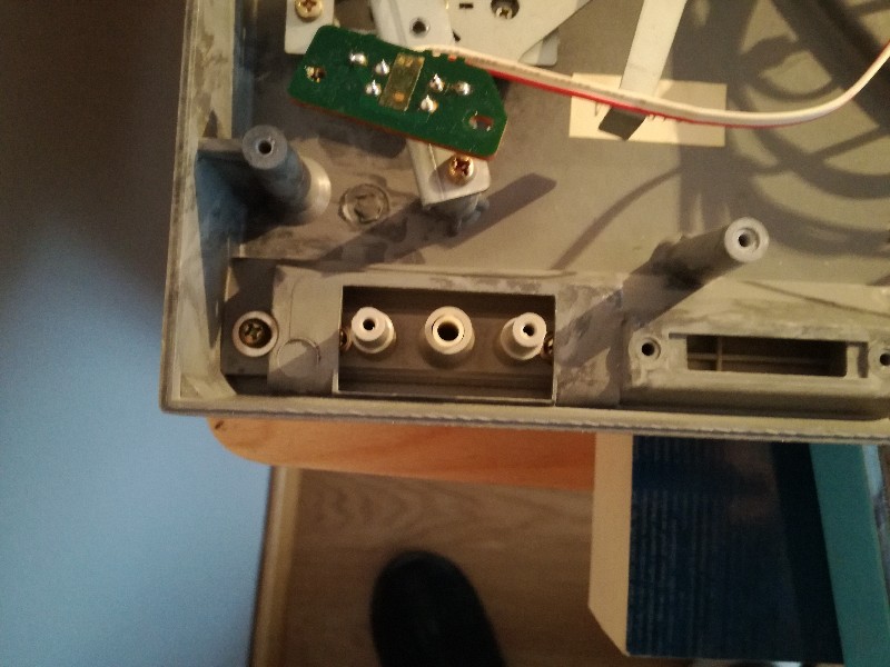

#15
Post autor: kukiz 30 »
Pierwsze koty za płoty. A mianowicie wziąłem sprawy w swoje ręce. Zrobiłem sobie małą przymiarkę do wymiany smaru w windzie. Przy okazji ugryzłem trochę włącznik start /stop. Odkręcone i przeczyszczone. Myślę że problem tkwił w poluzowaniu mocowania mikrostyku do uchwytu. Ten" bolec "co wychodzi do styku nie równomiernie dochodził do niego. Przynajmniej tak mi się wydaje. :think: Dołączam parę fotek.
Teraz najważniejsze. Jak ugryźć tą wymianę smaru. Czy mogę się sugerować się tutorialem kolegi metallsnow. Za bardzo nie chcę działać po omacku. Temat myślę że ugryzę po świętach.
PS. Co do tego smaru oleju znalazłem takie cudo. Podejdzie to :doh:
