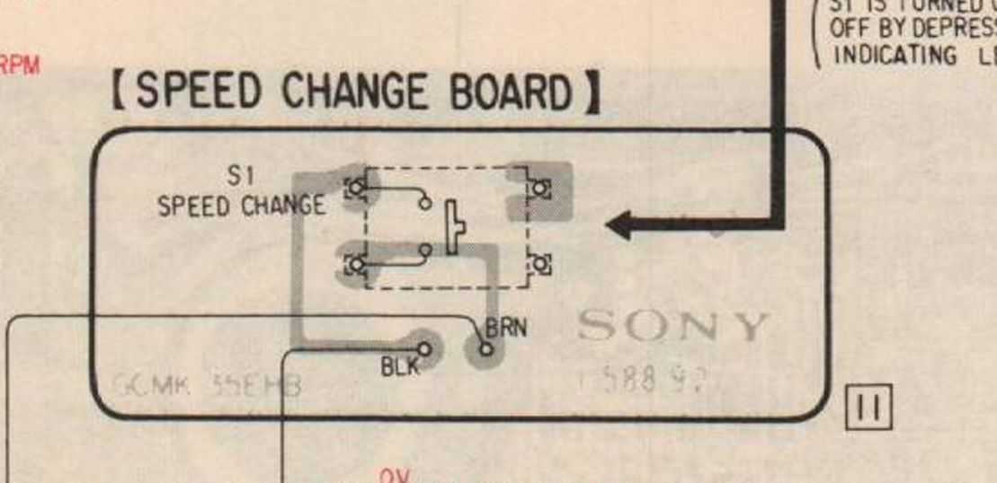

Działało dobrze i przestało... muszę wielokrotnie wciskać ten klawisz aż sie predkość raczy zmienić.
Switch tylko mechanicznie pada albo zaśniedziały czy może coś wiecej? Kondensator jakiś uschnął?

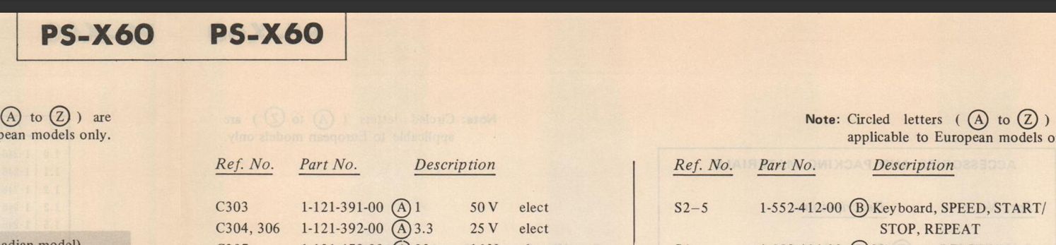

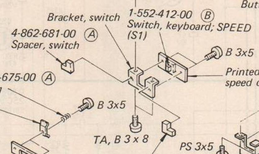

Part number wg serwisowej to 1-552-412-00 ale raczej nie do znalezienia. Wiesz może czym można by to zastąpić?

A możesz go zmierzyć?
Posty: 6711
Re: Switch 33/45 w PS-P7X świruje
mcemsi pisze: ↑
10 sty 2026, 20:51
Tak sądzę ...
mcemsi pisze: ↑
11 sty 2026, 11:31
No właśnie sprawdziłem, że ten sam numer mają "słynne" na forum przełączniki S2-S5 z PS-X60 więc sprawę powinien załatwić Omron BF3, lutownica i kwadrans życia ...

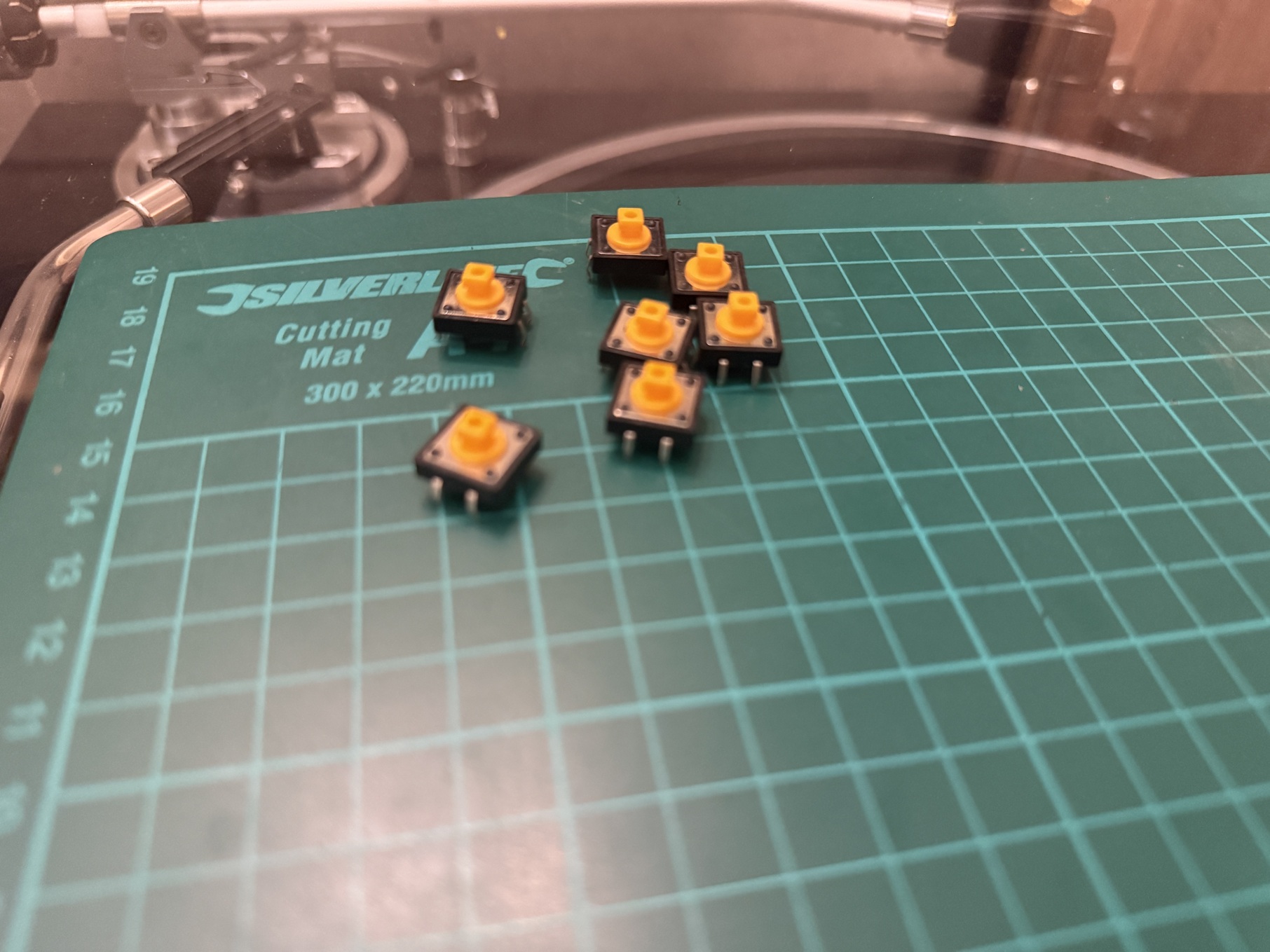

Na ilu pinach to jest lutowane? Powierzchniowo czy przez PCB na wylot? Dzięki Regsoft za namiar!
Peliks
Posty: 2897
Gramofon: Składak + PL70
Lokalizacja: Wejherowo
Post autor: Peliks »
Marku jak chcesz to Ci dwa czy trzy wyślę bo mi sporo ich zostało.

Wymień z mety wszystkie - szkoda rozbierać ponownie za jakiś czas.
