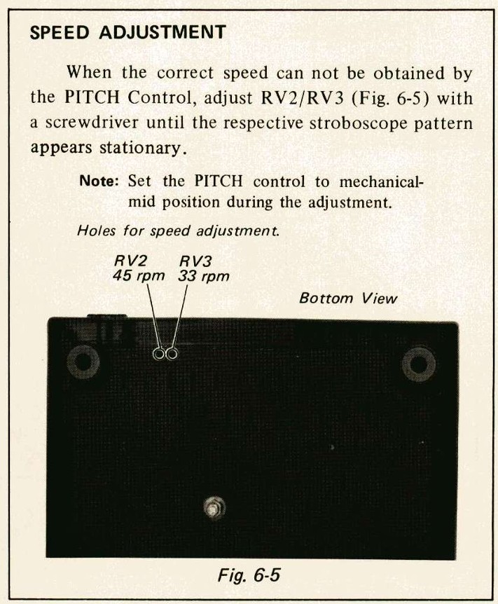

Po odpaleniu gramofonu są za szybkie obroty. Regulacja pokrętłem nic nie daje. To znaczy przyspieszyć idzie ale na najmniejszej wartości i tak jest za szybko. Może potencjometr przeczyscic? A może jest gdzieś regulacja obrotów silnika?

Jesus1978 pisze:
04 mar 2025, 15:36

Sprzęt to nowy nabytek czy może kiedyś było dobrze, a nagle się zepsuło?
Jak bardzo szybkie te obroty? Jesteś pewien że masz gramofon ustawiony na 33 RPM?

Tak nowy nabytek. Pierwszy raz odpalony. Sprawdzałem i guzik od obrotów jest wyciśnięty czyli 33.
Posty: 44120
Re: Wega jps 351p
A co na to sprzedawca? Sprzęt miał być sprawny czy było wiadomo że z wadą/do naprawy?
