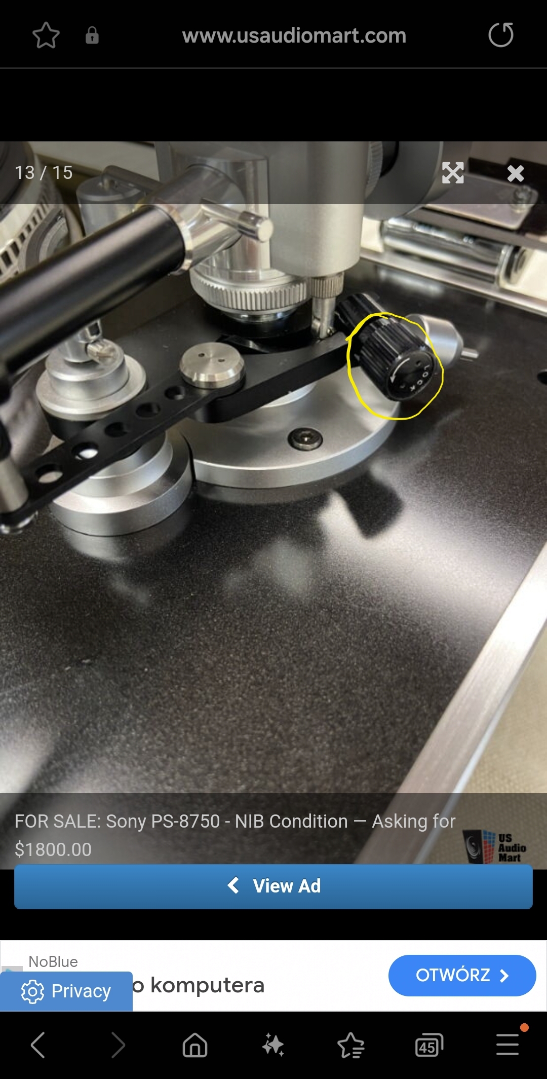

Cześć wszystkim, mam pytanie odnośnie ustawienia antiskatingu w gramofonie sony ps8750 podejrzewam że w innych modelach sony też takie cudo jest a mianowicie po ustawieniu antiskatingu z tyłu ramienia jest wałek to ok , ale obok jest pokrętło czarne i nie wiem czy powinno się go dokręcić po ustawieniu ant. Czy ono ma być poluzowane?

Tak, powinno się go dokręcić.
Nie patrzyłem w instrukcję obsługi, ale Tobie to polecam ;)

Dzięki Wojtek , w 7650 też to jest nie wierze że inni tego joe ustawiali.

Nie jestem pewny ale jak zwykle Sony miało dość ciekawe (czasami dziwne) rozwiązania.
jeżeli dokręcać znaczy "odblokować" to tak. Blokowanie AS jest po to by AS nie działało podczas równoważenia ramienia w trakcie kalibracji (lub transportu). Odblokowanie po odpowiednim ustawienia ciężarka AS powoduje uruchomienie działania siły na rolkę pochylni, po której ona się porusza. Taki dziwoląg - to tylko w SONY :D

Dzięki Pawelec czyli muszę poluzować pokrętło podczas odtwarzania płyt bo miałem dokręcony.
