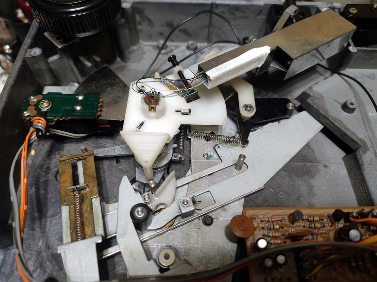

Pomogło poruszanie i kontakt 61.
Środek wygląda jak nowy, nie widać spuchnięcia kondów.
Mechanika też w świetnym stanie
Tylko winda opada za szybko i będzie trzeba zrobić smarowanie, oczywiście temat smarowania przeczytałem ale w jaką stronę pójść.
