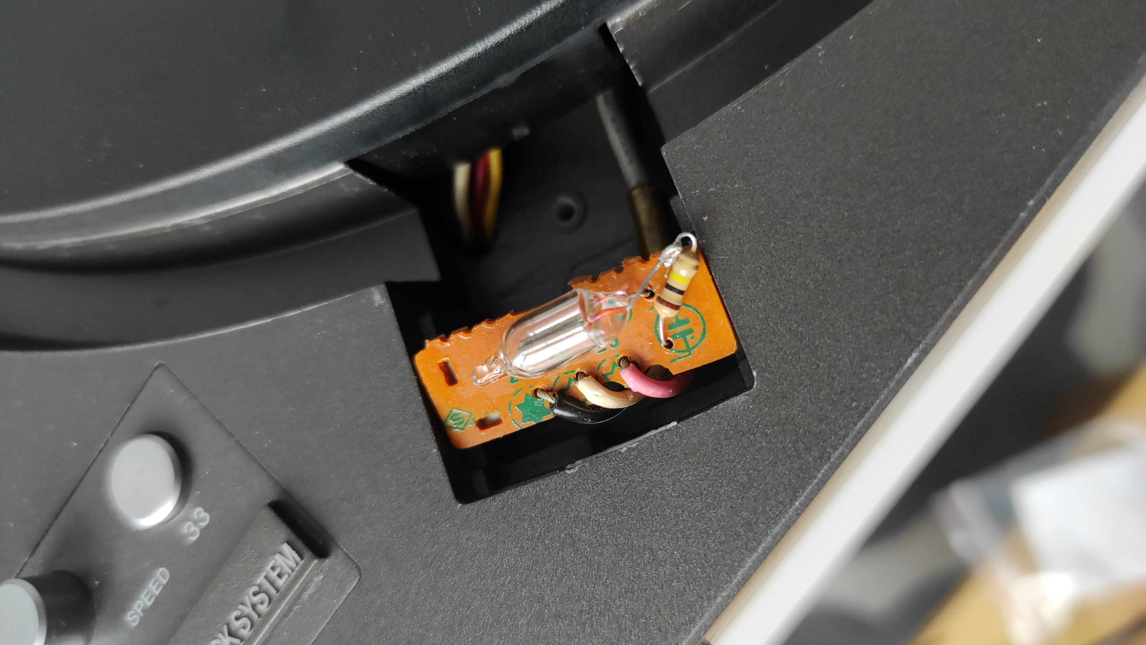

Chciałbym wymienić na nową bo zaczęła mi mrugać.(coś nie świeci też jeden pręcik, chyba że tak ma być). Z racji że z elektroniki jestem też pała,to możecie pomóc jak dobrać to. Lutować potrafię :lol:.
W serwisówce jest podana wartość DC 150V 10mA.
Pewnie muszę dobrać rezystor bo raczej takiej samej nie kupię. Możecie tak organoleptycznie pokazać którą mam kupić i jaki rezystor. Będę wdzięczny. A i czy kolor podświetlenia ma znaczenia tutaj.

a mnie się wydaje, że nie koniecznie będzie tak łatwo, ponieważ lampy stroboskopowe ogólnodostępne np. na 230V są podłączane bezpośrednio z trafa (prąd przemienny AC), natomiast u ciebie DC oznacza prąd stały Kolego i taka to różnica jest, że idzie przez jakiś tam układ typu oscylator kwarcowy, sterownik lampy, będzie działać ale czy na pewno :think: dobrze to nie wiem, możesz dolutować szeregowo 100kohm 0,25W (tak radzą zazwyczaj) próbuj do odważnych świat należy a nóż będzie bardzo dobrze, co do oznaczeń to np cztery paski brązowy czarny żółty i złoty - no chyba, że się coś pomyliłem :D
a właśnie wklepałem w allegro masz do foniki pomarańczową (niestety brak dokładnych danych prądowych - pewnie china) 8-) :
https://allegro.pl/oferta/zarowka-neono ... 3846323981

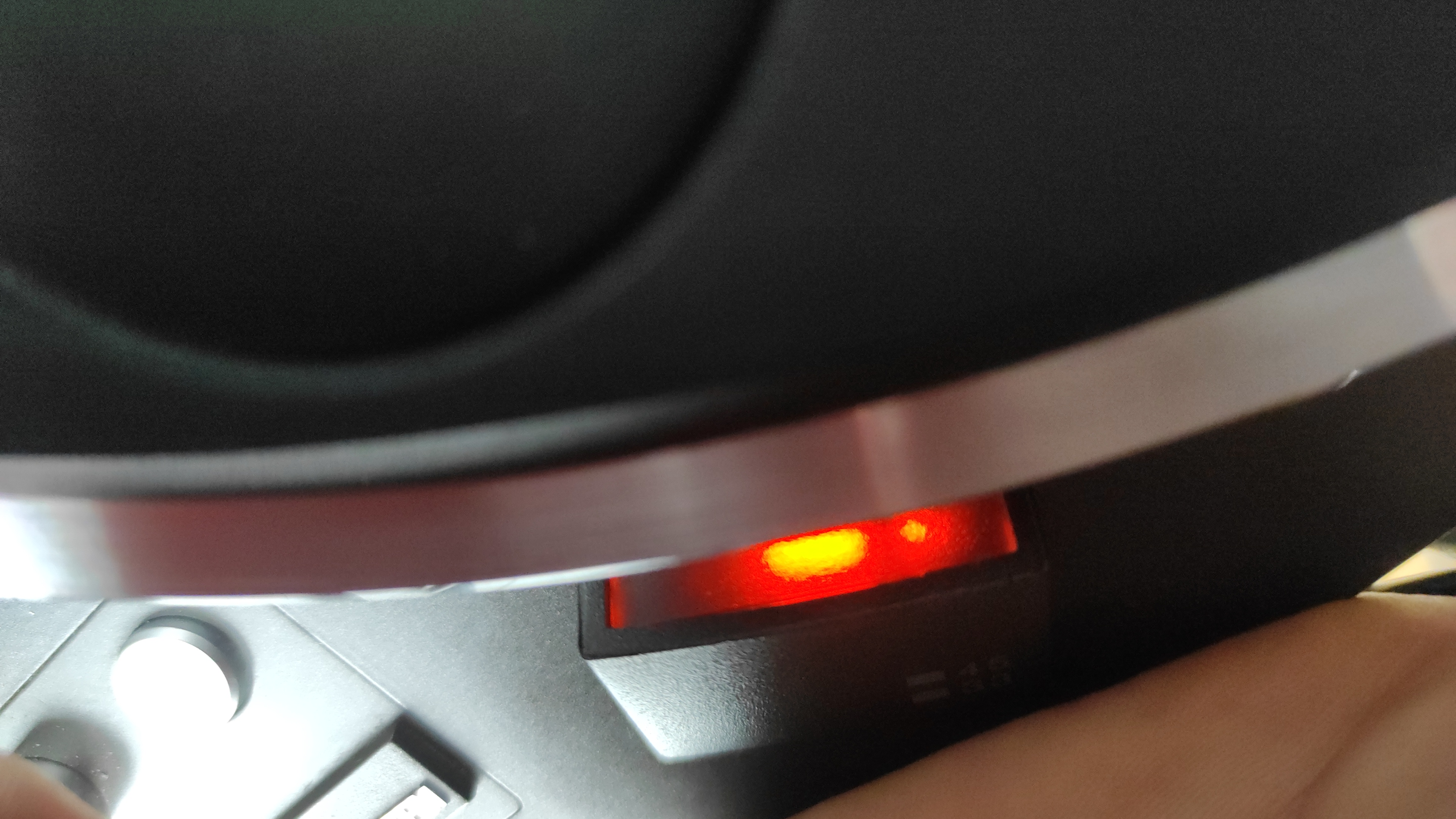

Pacjent świeci :mrgreen: to chyba ok. Świeci ciut słabiej ale widać że jest mniejsza żarówka niż była. Przynajmniej nie mruga i nie denerwuje mnie :lol:.
