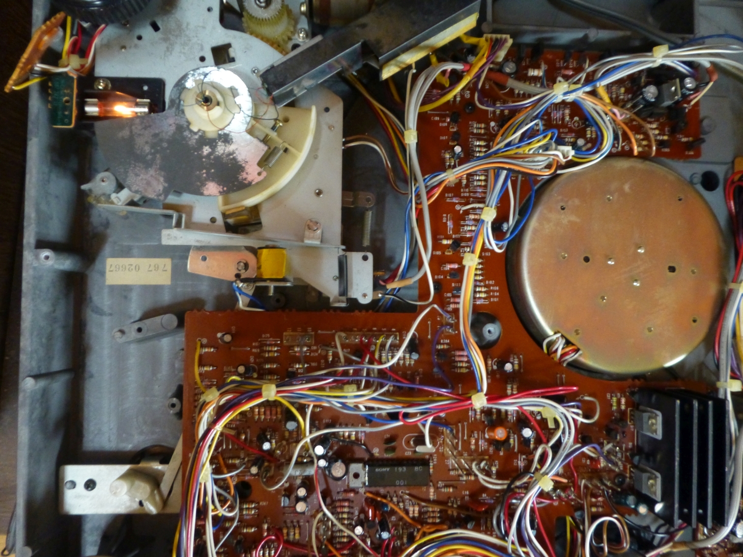

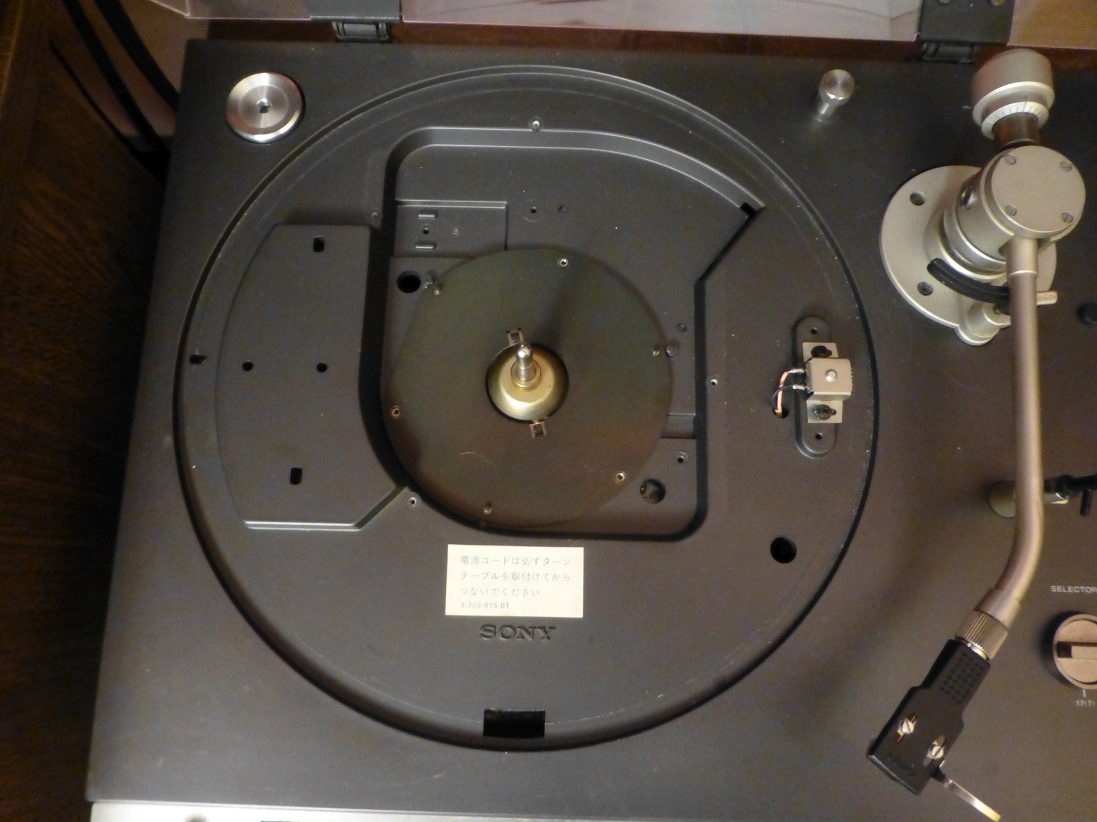

Zerknąłem w szukajke i znalazłem ten temat, tyle że po zdjęciu talerza i odkręceniu śrub ukazał się taki widok jak na fotce. Wygląda to inaczej niż w X60 bo tam chyba nie ma już co odkręcać?
Poradzicie co powinienem sprawdzić w pierwszej kolejności?
Autostop raz działa a raz nie, dokładnie jak u kolegi sponaa. Jeśli wystarczy coś rozruszać mechanicznie to bym spróbował.
Posty: 6711
Re: Sony PS-X60 - kłopot z autostop
To są zupełnie inne konstrukcje więc nie masz co się sugerować X60. Pod talerzem nie masz czego szukać. Wszystkie mikroprzełączniki są na osi ramienia. Musiałbyś zdjąć płytę na której się znajdują. Ja bym jednak zaczął od zerknięcia na żarówkę od blendy autostopu. Jak masz oryginalną to może już być czarna i ledwo świecąca. Bez jej wymiany wtedy się nie obejdzie ...

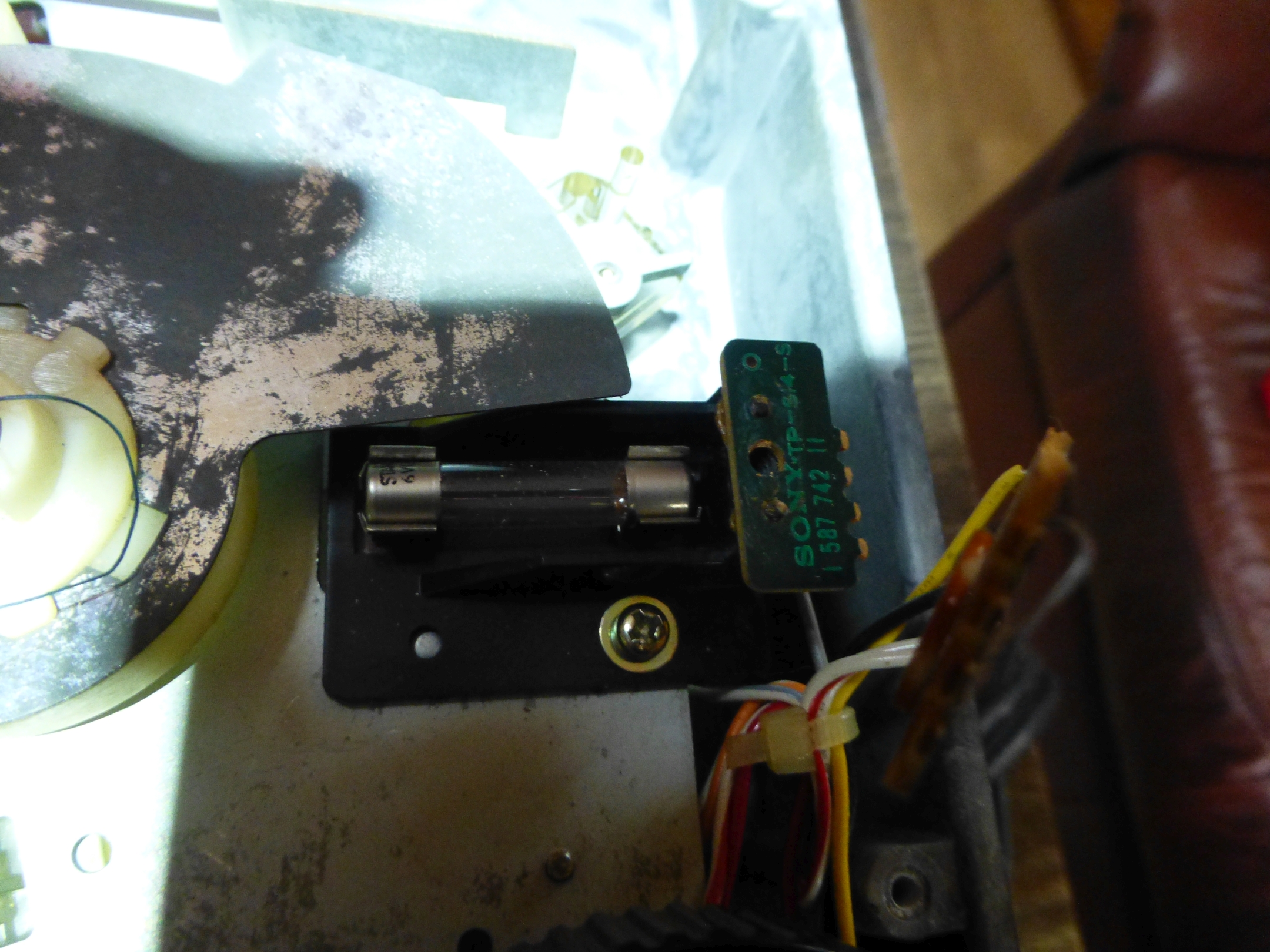

Czy aby dostać się do tej żarówki muszę też odlutować wszystkie kabelki od wkładki? Bo wydaje mi się że niekoniecznie, a temat dotyczył ramienia tak że miałeś wtedy inną robotę a ten dostęp do żarówki wyniknął niejako "przy okazji".
Ta żarówka znajduje się pod blendą oznaczoną przez Ciebie nr 6 na tej fotce tak?
Czy masz może w instrukcji symbol tej żarówki? To bym sobie kupił przed operacją.

Nie musisz nic odlutowywać. To jest instrukcja zdejmowania całego ramienia w X60 ...
Blenda jest mocowana do ramienia a żarówka i fotoodbiornik do plinty ...
Blenda to ta metalowa "płetwa" która wchodzi pomiędzy żarówkę a odbiornik znajdujący się na elemencie 4.
Tam jest żarówka.
Zdemontuj ten moduł i włącz aby zobaczyć jak to się świeci ...
To żadna operacja. Odkręcasz parę śrub ...
Natomiast to tylko jeden z elementów który mi przychodzi do głowy. Miałem sporo przypadków że po 40 latach żarówka jest tak osmalona że autostop przestaje działać ...
Warto się przyjrzeć ...
Żarówka Sony PL 1-518-234-0. Dokładnie takiej nie kupisz ale zastępcze już dosyć łatwo.
Moje już się chyba skończyły więc Ci nie podeślę.
To jest obudowa rurkowa (zwana również "bezpiecznikową") 31mm długości. 6V. 100mA.
Dokładnie coś takiego: https://www.ebay.pl/itm/114803055277
No forum ktoś się chwalił skutecznym użyciem też tej 250mA: https://nowyelektronik.pl/index.php?id_ ... er=product
Ale nie wiem czy jest sens kupowania przez stwierdzeniem, że jest potrzebna. No chyba, że chcesz wymienić niezależnie czy aktualna jeszcze pożyje czy właśnie odchodzi ...

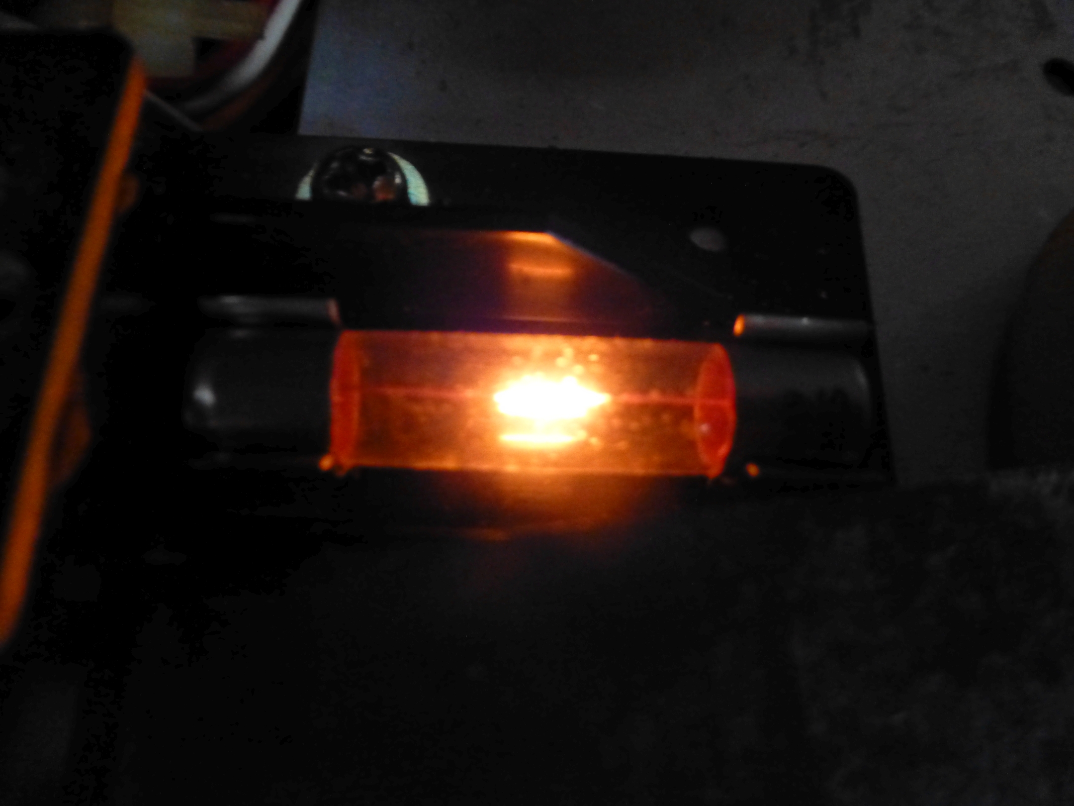

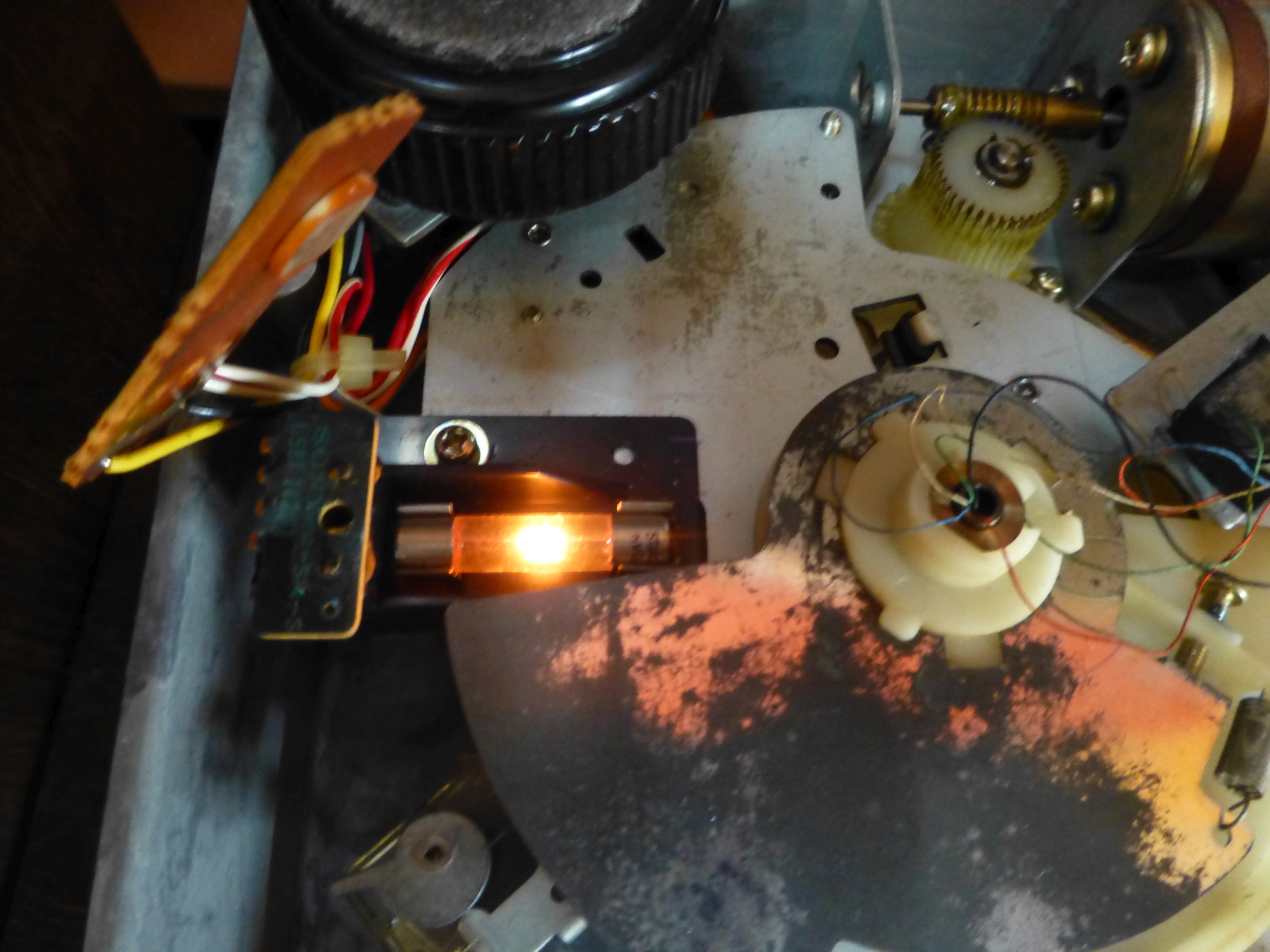

Pacjent przeżył przed chwilą mały zabieg, to faktycznie nic trudnego. Żarówka nie wydawała się osmolona, wygląda tak jak na pierwszej fotce. Potem włączyłem sprzęt i świeci, nie wiem jak powinna świecić ale wydaje mi się że jest raczej OK. Co ciekawe, raz po włączeniu gramofonu żarówka zaświeciła się po kilkunastu sekundach, może coś na styku nie działało? Poruszałem trochę, świeciła. Skręciłem i tera leci Latarnik Klincza, tak że będę obserwował. Oby przeszło ale coś mi mówi że objawy mogą powracać. Dam znać. Dziękuję Regsoft, jesteś pomocny jak zawsze :clap:

Raczej jest. Wieczorem znowu autostop nie zadziałał. Przewróciłem gada na plecy, rozebrałem. Ta żarówka nie zawsze się zapala. Czasem zapali się po kilku kilkunastu sekundach od włączenia gramofonu.

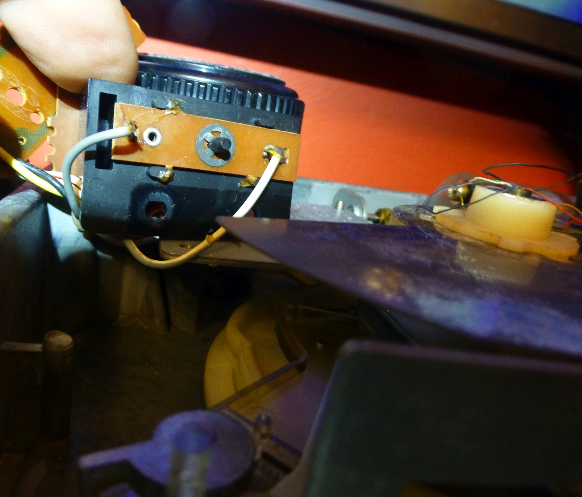

Wyjąłem żarówkę, styki czyste, blaszka podgięta. To nie to. Odkręciłem gniazdo w którym siedzi żaróweczka, jest przylutowane dwoma kabelkami. Wygląda dobrze (jak na foto), ale może jutro przelutować? :think:
No bo to chyba raczej nie żaróweczka, skoro raz świeci a raz nie. A może jednak?

Nie sądzę aby tu leżał problem. Albo sama żarówka albo ten potencjometr w układzie zasilania. Z resztą to jest prosty układ. Można całość sprawdzić. Zanim wyciągniesz lutownicę to pokręć potencjometrem w jedną i drugą stronę energicznie (zrób kreskę gdzie to było pierwotnie). Wymień żarówkę jak nic to nie da. Dalszą zabawę zostaw elektronikowi. To raptem 3 tranzystory i kilka elementów do sprawdzenia ...
