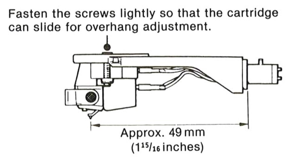

To jest Soniacz PS-T25. Nie baw się w szablony. Ustaw 49mm zgodnie z instrukcją.

Im dalej w las tym zabawy więcej, okazuje się, że podpora windy jest pęknięta przy mocowaniu na trzpień windy ( dokręcany imbusem).
Szukałem czy nie ma gdzieś zamiennika, ale niestety, pozostaje próba naprawy.
