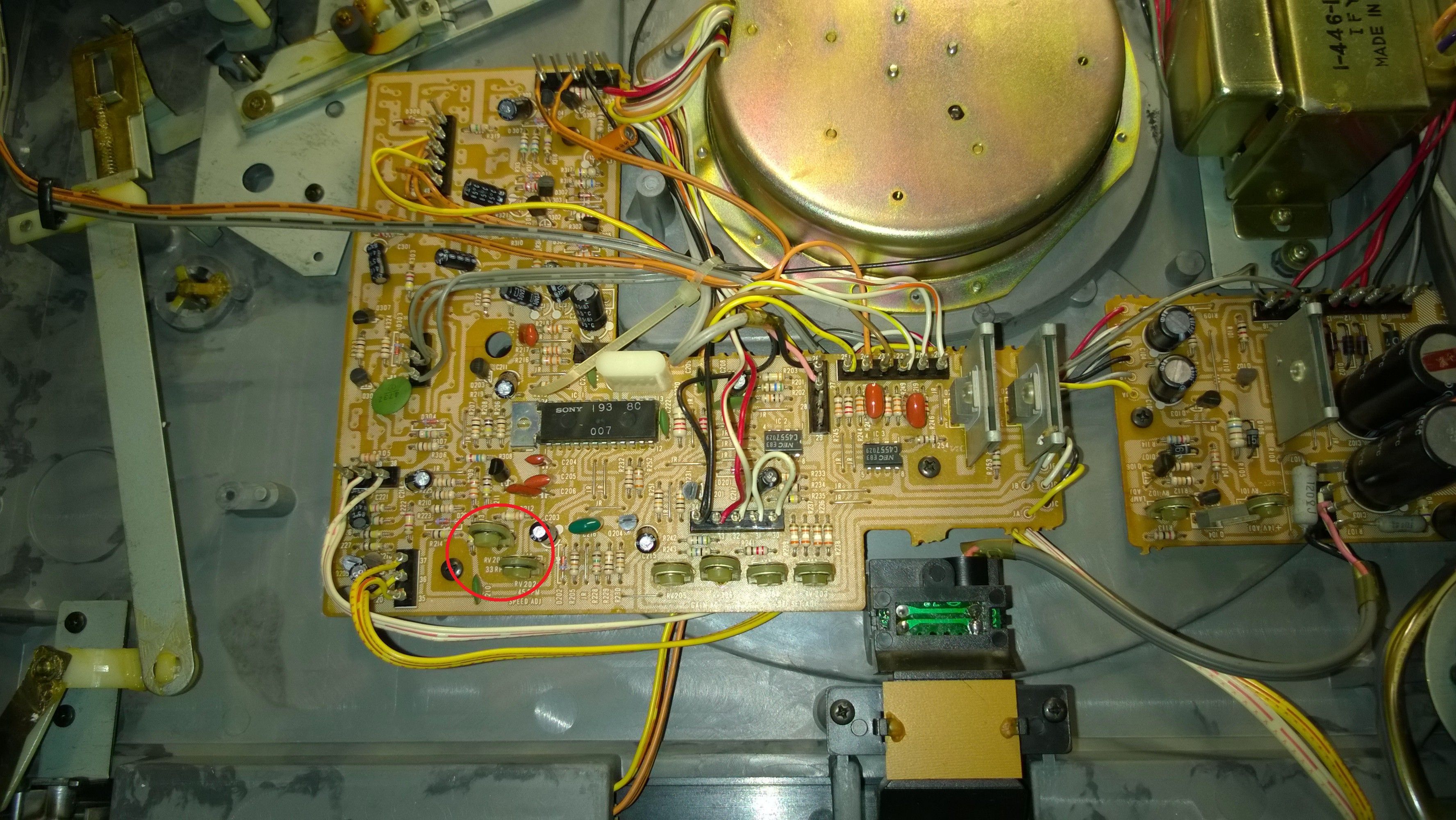

Podstawowy problem z obrotami to najczęściej kwestia dwóch potencjometrów RV201 (33) i RV202 (45).
W pierwszej kolejności należałoby je wyczyścić lub wymienić.
Potem przydałoby się je ustawić badając przebieg oscyloskopem (one nie zmieniają obrotów tylko odpowiadają za kształt sygnału sterującego) ale najczęściej wystarczy jak się psiknie Kontakt PR, kilka razy energicznie przekręci w obu kierunkach, a na koniec ustawi tak jak było ...

Ok, od tego zacznę, tylko lepiej popsikać, czy jak już będzie rozkręcony to wymienić?

Nawet energiczne pokręcenie w obie strony najczęściej pomaga. Rozkręcenie to chwila. Wystarczy dolna pokrywa (ostrożnie z dokręcaniem aby nie uwalić gwintu w obudowie). Wyjęcie płyty aby wylutować potencjometr to już całkiem inna zabawa. Psikać możesz i innym środkiem. Byle nie zżarł potencjometru ...tylko lepiej popsikać, czy jak już będzie rozkręcony to wymienić?
