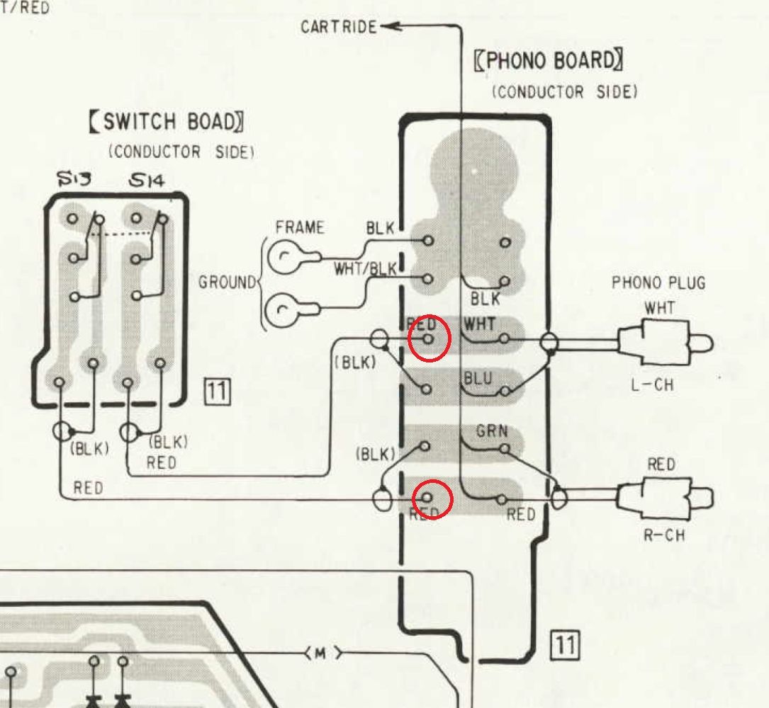

Autorskie konstrukcje preampów potrafią źle reagować na zwarcie wejścia (z Nuda jest to samo). A to dokładnie robi układ wyciszający Sony ...
Można jedynie przerobić gramofon tak, aby przekaźnik wyciszenia zwierał wyjście ale przez opornik (powiedzmy 300k) ...
Przekaźnik w X70 jest na oddzielnej płytce (Switch Board) więc jest to stosunkowo prosta robota.
Wystarczy odlutować od płytki kabelki masy i przylutować ponownie, ale przez opornik ...
PS. To jest rozwiązanie sugerowane przez twórcę preampa więc raczej inaczej nie zapewnisz jego kompatybilności z gramofonem ...

Nie mogę Ci zrobić dokładnej instrukcji bo nie mam X70.
Zerknij na schemat. Wydaje mi się (teoretyzuję), że u Ciebie najprościej odlutować od Phono Board czerwone przewody idące ekranowanym kablem do Switch Board.
Jak je odlutujesz to przestanie działać wyciszanie całkowicie.
Do wylutowanych kabelków przylutowujesz opornik 300k (dowolny) a drugie wyprowadzenie oporników lutujesz do Phono Board zamiast czerwonych kabelków.
Najlepiej cały opornik na końcu zakryć koszulką termokurczliwą (musiałbyś ją nasunąć przed lutowaniem do płytki) lub zaizolować taśmą.

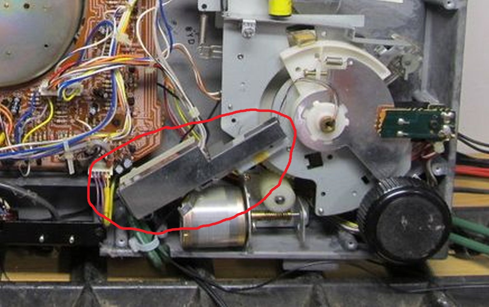

Płytka Phono Board jest pod metalową pokrywką (pewnie zakręcona jedną śrubką). Jasne, że jak nie czujesz się na siłach to odpuść i daj komuś to zrobić za parę złotych.
Tak czy owak robisz to na własną odpowiedzialność.
