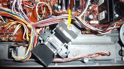

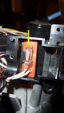

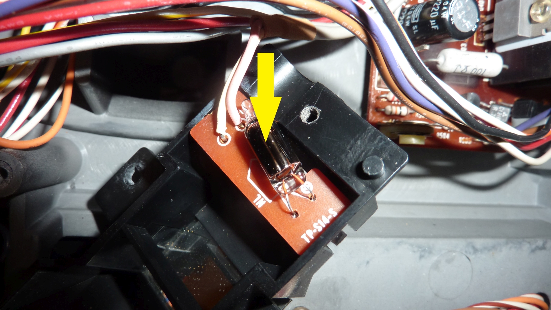

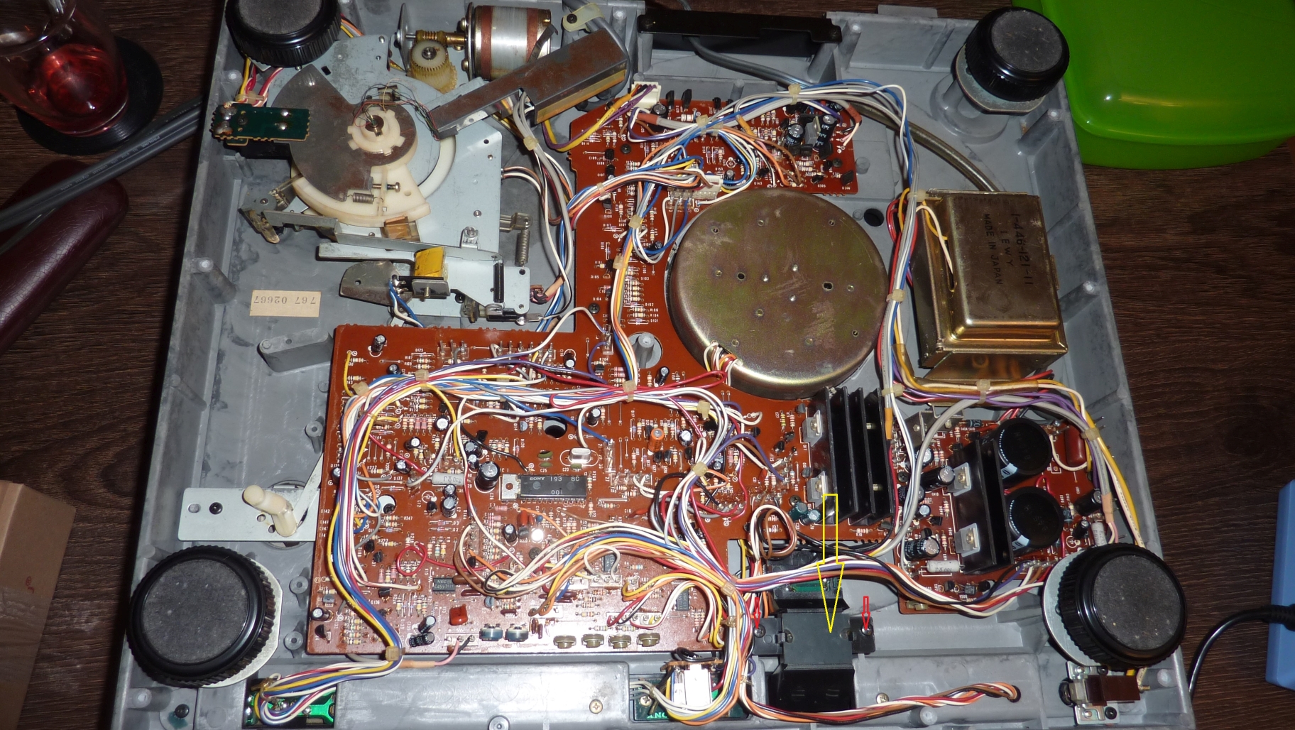

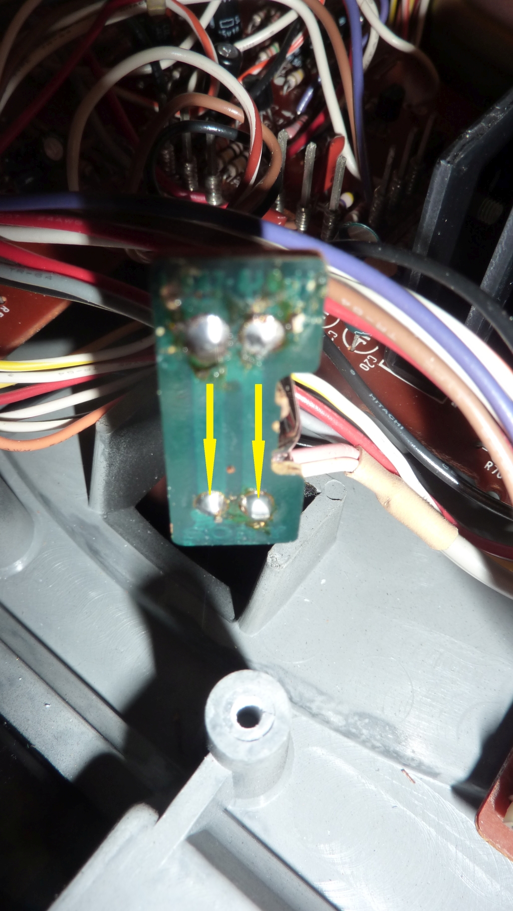

Mam świadomość że czynność ta jest dla wielu banalna, ale może nie wszyscy są za pan brat z lutownicą (jak ja) i mają obawy grzebać w elektronice. Spróbowałem samodzielnie to zrobić, i być może ten post przyczyni się że ktoś pójdzie w moje ślady. Satysfakcja gwarantowana.
Na początek zdejmujemy talerz, unieruchamiamy ramię i obracamy pacjenta "do góry nogami". Odkręcamy wszystkie śrubki i po zdjęciu "podłogi" ukazuje się widok jak na fotce nr. 1. Interesuje nas element oznaczony żółtą strzałką. Odkręcamy dwie śrubki oznaczone czerwonymi strzałkami, zdejmujemy i obracamy odkręcony element. Wygląda jak na fotce nr. 2. Odkręcamy śrubkę oznaczoną żółtą strzałką, zdejmujemy pokrywkę i mamy widok neonówki (fot. nr3). U mnie widać że neonówka spalona bo czarna. Obracamy płytkę i widzimy gdzie należy wylutować neonówkę (fot. 4). Roztapiamy cynę lutownicą i odsysamy płynny nadmiar cyny. Powinny się udrożnić otwory w płytce. Wsadzamy w nie wyprowadzenia do lutowania. Neonówkę kupiłem tutaj: https://allegro.pl/oferta/zaroweczka-ne ... C0yNlQwODo
wMDowMi44MTJaO2J1eWVyO2FkYWMzMmFhZGExZjc2MzJmMTIwNDQ5Mjc0NzEzZmRkOTAzYjc4MjM1ZmJiNDY4ZDA1NGVmNGZjNTk3MGQ1NGQ%3D
Następnie lutujemy nową neonówkę, zakrzywiamy odpowiednio i mamy widok jak na fotografii nr 5.
Skręcamy, sprawdzamy czy działa. Działa, brawo dla nas :
Wiem że to prosta czynność, i w zasadzie każdy da radę. Może komuś pomogłem.

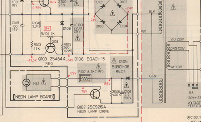

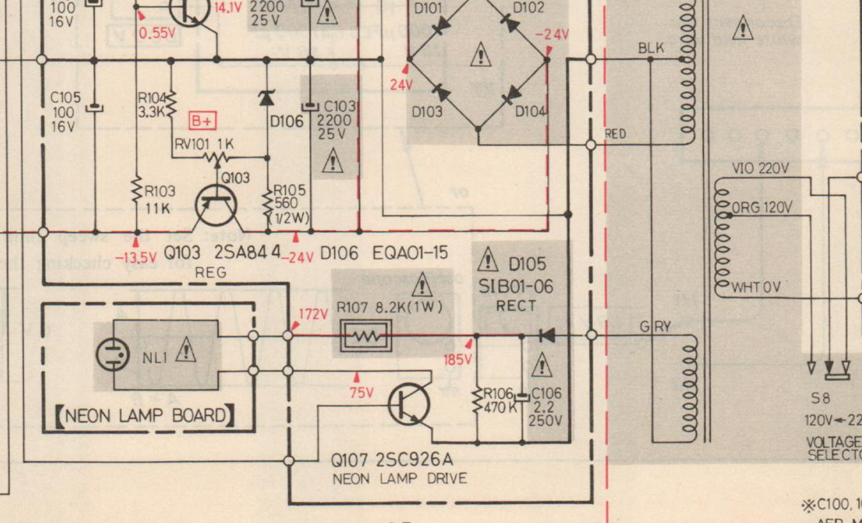

Niepokoi mnie inna sprawa, być może koledzy pomogą. To trzecia neonówka w ciągu relatywnie niedługiego czasu. Dzięki wskazówkom Draganta (dziękuję Łukasz) sprawdziłem napięcie na neonówce. Według serwisówki powinno tam być 75 V, miernik mi pokazał około 23,8V. Neonówka świeci jak należy (być może powinna jaśniej, ale wydaje się OK). Czy zbyt małe napięcie może wydatnie skracać żywotność neonówki? No i z czego może wynikać różnica podanego napięcia w moim gramofonie?

Niby tak, a ja dzięki uprzejmości kolegi andre wiem, że powinienem pomierzyć prąd zmienny. Na naukę nigdy za późno.

Zmienne bo dioda puszcza tylko połówki a nie stały. Skąd by się tam wzięły napięcia powyżej 24v ?
