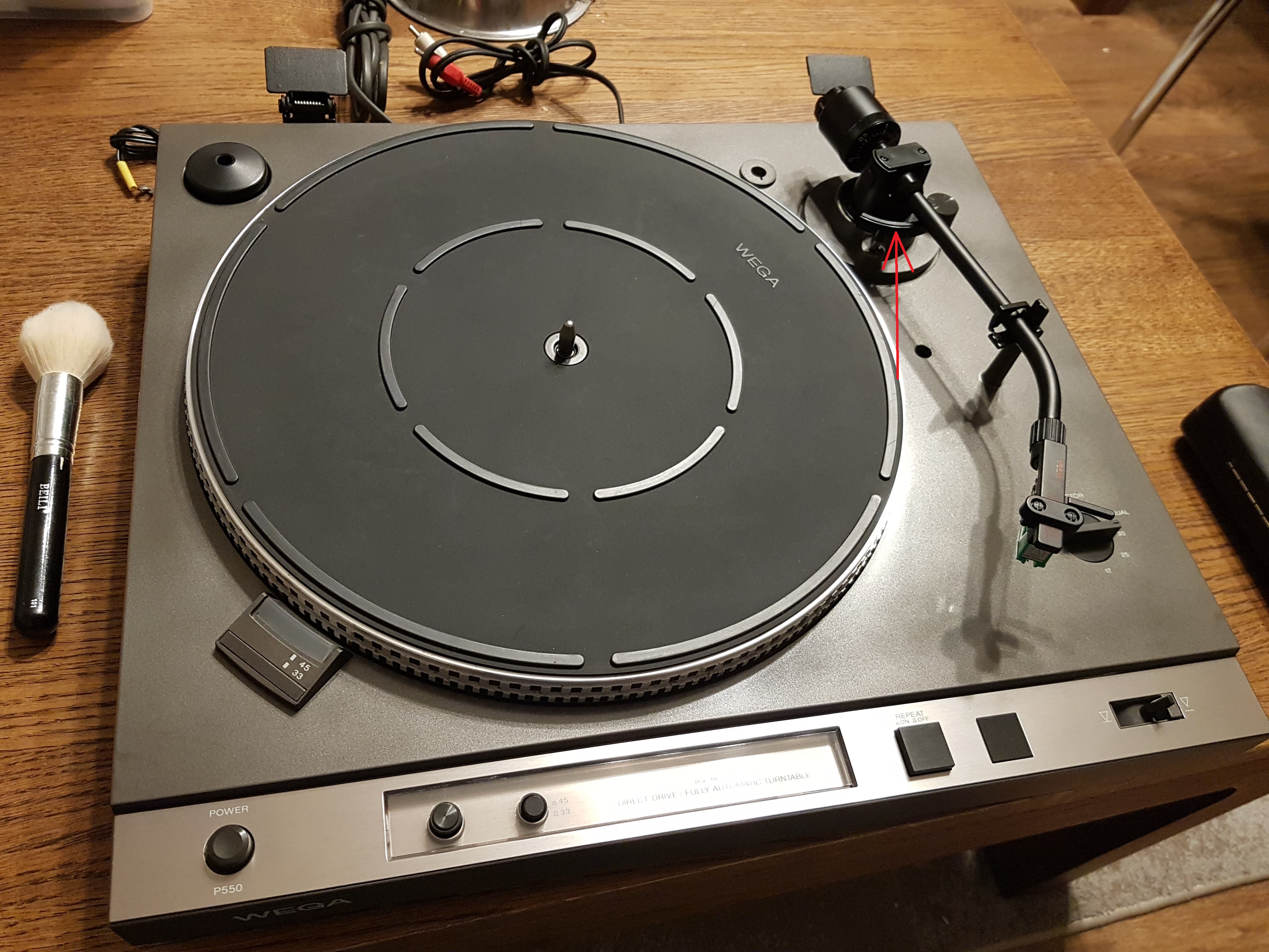

Mam pytanie odnośnie wyważania ramienia
pierwszym etapem jest wyważenie ramienia za pomocą przeciw wagi
ale przy podstawie ramienia jest taka podpórka która blokuje opadanie ramienia na dół
po włączeniu gramofonu kiedy ramię nadjedzie nad płytę podpórka automatycznie się opuszcza i ramię może opaść z headshellem na dół
teraz pytanie-idzie tą podpórkę manualnie opuścić by wyważyć ramię ? bez włączania gramofonu ?
wiem że ona jest rozbieralna ,więc trzeba ją wyciągnąć do wyważenia ?
wybaczcie za tak banalne pewnie dla Was pytanie ale nigdzie nie znalazłem na nie odpowiedzi
Wega P550 wyważenie ramienia ?

W takich przypadkach ja bym zaczął od instrukcji obsługi gramofonu.
WEGA P550 to nic innego jak Sony PS-T25.
https://mega.nz/file/aphRmCiZ#yFGJN9rhh ... RzAhSDh5hE
Tam masz to dokładnie opisane.
W razie problemu językowego daj znać. Sklecę szybkie tłumaczenie ...

Ta podpórka to winda ramienia. W dolnym prawym rogu gramofonu masz "wajchę" od windy. Przestaw ją z pozycji "w prawo" na pozycję "w lewo"

Re: Wega P550 wyważenie ramienia ?
Dzięki
Już wiem
Ustawiamy przełącznik w pozycję manual,dzwigienka w pozycję opuszczone ramię,włączamy zasilanie gramofonu,włączamy start,wyłączamy zasilanie gramofonu ,zatrzymujemy ręcznie talerz i możemy ustawiać
(nie naciskamy przycisku start ) to tak w telegraficznym skrócie
