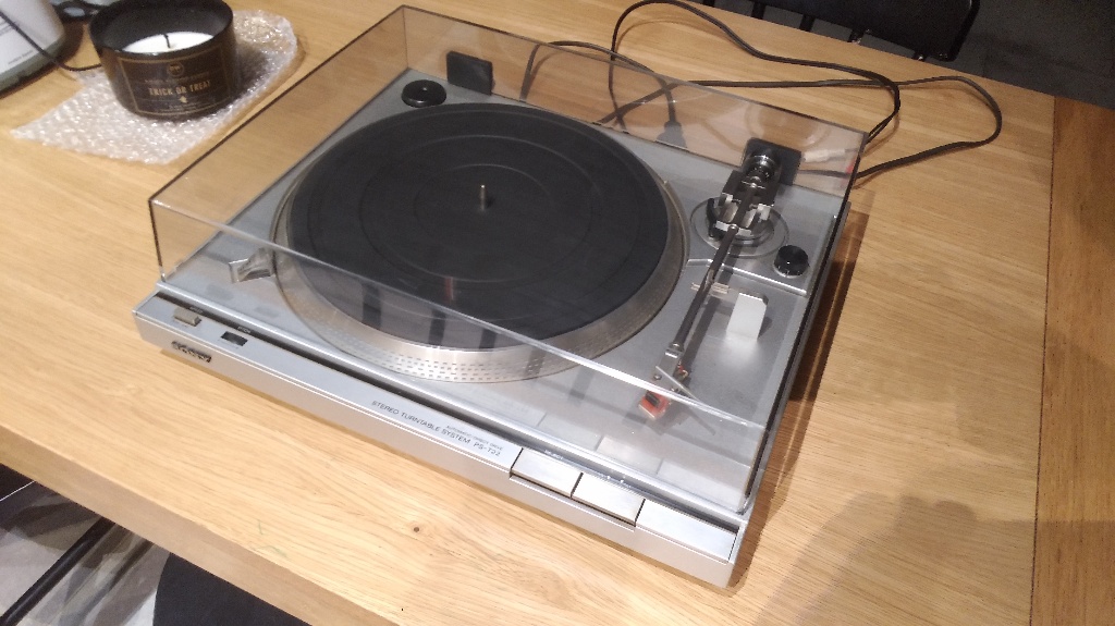

Takie może dziwne pytanie - czy ten model Sony może nie mieć przewodu uziemiającego tylko same chinche ?
(sprawdziłem w schemacie na serwisówce i jest tam tylko wskazanie przewodu zasilającego i phono )
Pozdrawiam
Michał
Pozdrawiam
Michał

Re: Sony ps-t22
Może nie mieć jak mu go ktoś przypadkowo urwie albo zrobi z rozmysłem taką "modyfikację" ...
Dolutuj dowolną plecionkę w izolacji (ja dodatkowo daję widełki na końcu) tej samej długości co kable sygnałowe do masy płytki Phono Board przy wyjściu cinch ...

Re: Sony ps-t22
Regsoft, ten model chyba fabrycznie ma uziemienie "wewnętrzne" czyli bez dodatkowego przewodu gnd.
Takie rozwiązanie stosowało m.in. JVC w l-a21 czy jl-a1.
MiFu, brumi Ci?

Re: Sony ps-t22
Możliwe. Po prostu jedyny T22 jakiego widziałem miał kabelek. Może komuś brumił i zmodyfikowałgravediggie pisze: ↑29 wrz 2020, 11:49ten model chyba fabrycznie ma uziemienie "wewnętrzne" czyli bez dodatkowego przewodu gnd

Re: Sony ps-t22
Jeszcze nie wiem czy brumi bo widziałem ogłoszenie, które rozważam i brak przewodu po prostu zwrócił moją uwagę - zwłaszcza że po przesłaniu dodatkowych zdjęć nic tam nie wyglądało na wyrwane.
Na marginesie - też widziałem kiedyś jeden egzemplarz ale miał wymieniony przewód sygnałowy więc i uziemienie zostało dołożone.
Wygląda na to że trzeba po prostu pojechać i sprawdzić czy brumi

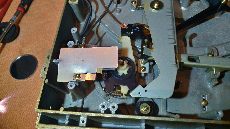

Kupiony za 150 zł, ze względu na dobry stan i oryginalną wkładkę mimo jednego mankamentu.
Obroty stabilne, automatyka ramienia działa, ale po uruchomieniu ramię ustawia się nie na początku lecz na środku płyty.
Na płycie testowej, na ścieżce do badania antyskatingu ramię ucieka mocno do środka - niezależnie od ustawień
Da się to jakoś wyregulować (przynajmniej żeby ramię startowało od początku) ?
Prośba do Was o podpowiedzi
Pzdr. Michał

- Regsoft
- Posty: 6711
Re: Sony ps-t22
Tego nie rozumiem. Przecież on nie ma autostartu
Dasz filmik?
Czekaj ... coś było z resetem ustawienia autopowrotu ... bodajże na tej zębatce pod talerzem ... przeszukaj forum ...
Może zgłosi się ktoś, kto wyeliminował podobny problem.

MiFu
- Posty: 95
- Rejestracja: 14 lip 2017, 08:30
Re: Sony ps-t22
Filmik: https://youtu.be/BuHL79v5FQg
Tak, wkładka xl15
Jakby ktoś wiedział co i gdzie trzeba podkręcić to prośba o info
Tak, wkładka xl15

- Regsoft
- Posty: 6711
Re: Sony ps-t22
Automatyka mechaniczna do przejrzenia. Tak to wygląda jakby była nieprawidłowo zestrojona. Serwis albo sam rozkminiasz ...

- kukiz 30
- Posty: 2181
- Lokalizacja: dolnośląskie
Re: Sony ps-t22
Tak bez żadnych zdjęć to ciężko cokolwiek powiedzieć trzeba zajrzeć od spodu. Spróbuj sam. Bebechy do góry wtedy coś może podpowiemy. Na bank regulacja ramienia. Ktoś majstrował przy składaniu może poprzestawiał. Trza zobaczyć.

MiFu
- Posty: 95
Re: Sony ps-t22
Widok drugiej strony po zdjęciu pokrywy jest następujący.
I od razu pytanie dot regulacji antyskatingu.
Na jednym ze zdjęć widać pokrętło i takie malutkie cięgło, które idzie w kierunku takiego małego białego wałeczka. Cięgło to jednak ani tego wałeczka nie obiega do okoła, ani nigdzie dalej nie idzie tylko kończy się na wysokości tego wałka właśnie. Gdy kręciłem pokrętłem antyskatingu od góry i jednocześnie palcem sprawdzałem czy jest jakiś ruch na tym cięgle to żadnego ruchu nie wyczuwałem. Prawdopodobnie więc tutaj jest problem.
Pytanie do Was jak to powinno być w oryginale aby było dobrze ?
Pzdr, Michał

MiFu
- Posty: 95
Re: Sony ps-t22
To jeszcze krótkie info podsumowujące - jakby ktoś napotkał podobny problem.
Przyczyną każdorazowego uciekania ramienia do środka płyty był źle złożony antyskating. Ktoś musiał ten gramofon wcześniej rozkładać i źle to złożył. Na pierwszym zdjęciu widzicie taki cienki wąs od antyskatingu, który idzie za białym wałkiem (patrząc od przodu gramofonu). Powinien iść przed wałkiem. Sam tego jednak nie odkryłem, musiałem skorzystać z fachowej pomocy.
